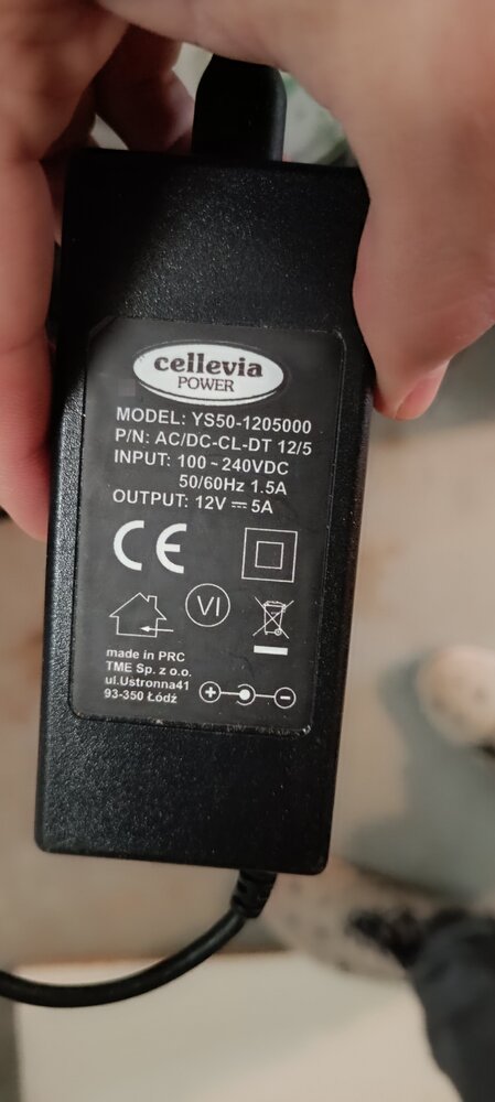

Jai un souci avec mon boitier asiair. Pour le moment je lai alimenté avec lalim de mon heq5 (12V et 5A) il ny a rien de branché sur les prises 12v a part la monture.
Mon soucis est que quand jallume lasiair, la monture emet un tout petit sifflement en continu, et jai aussi un courant parasite, comme de l'électricité statique sur toute la surface du tube quand je passe la main dessus... Avez vous une idée de ou ca peu provenir ? Une solution? Merci

  Le 29/05/2024 à 17:56, Samflynn a dit :
Voir davantage
sifflement + courant parasite ressenti = alimentation défectueuse qui laisse passer de l'alternatif....à priori tu dois alimenter à partir d'une alim à découplage 230V AC / 12 CC
ai-je bon :o ?
à vérifier avec un multimètre voir si il y a une différence de potentiel entre la terre et le tube. (régler le multimètre sur courant alternatif pour la mesure)
  Le 29/05/2024 à 19:33, chinois02 a dit :
ai-je bon :o ?

Voici mon alim
Bon, maintenant si tu as un multimètre, même basique, mesure la tension que tu as entre le sol et le tube lorsque tu mets en route (en réglant sur courant alternatif) cela ne m'étonnerait pas que tu trouves un chiffre de l'ordre de 25 à ....230v :o

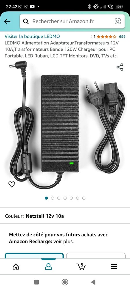

Mince pas de multimetre.... Mon alim nest pas faite pour?
Au final Je viens de brancher mon alim juste sur ma monture sans parler de lasiair. Et j'entends toujours ce sifflement ainsi que du courant qui s'échappe sur le trépied... Je. Déduis donc que mon alimentation est défectueuse ??! 😅
Puis je la remplacer par cette alim en 10A ? (Sur lasiair et je branche monture + cam + guide + résistance chauffante desssus ?)

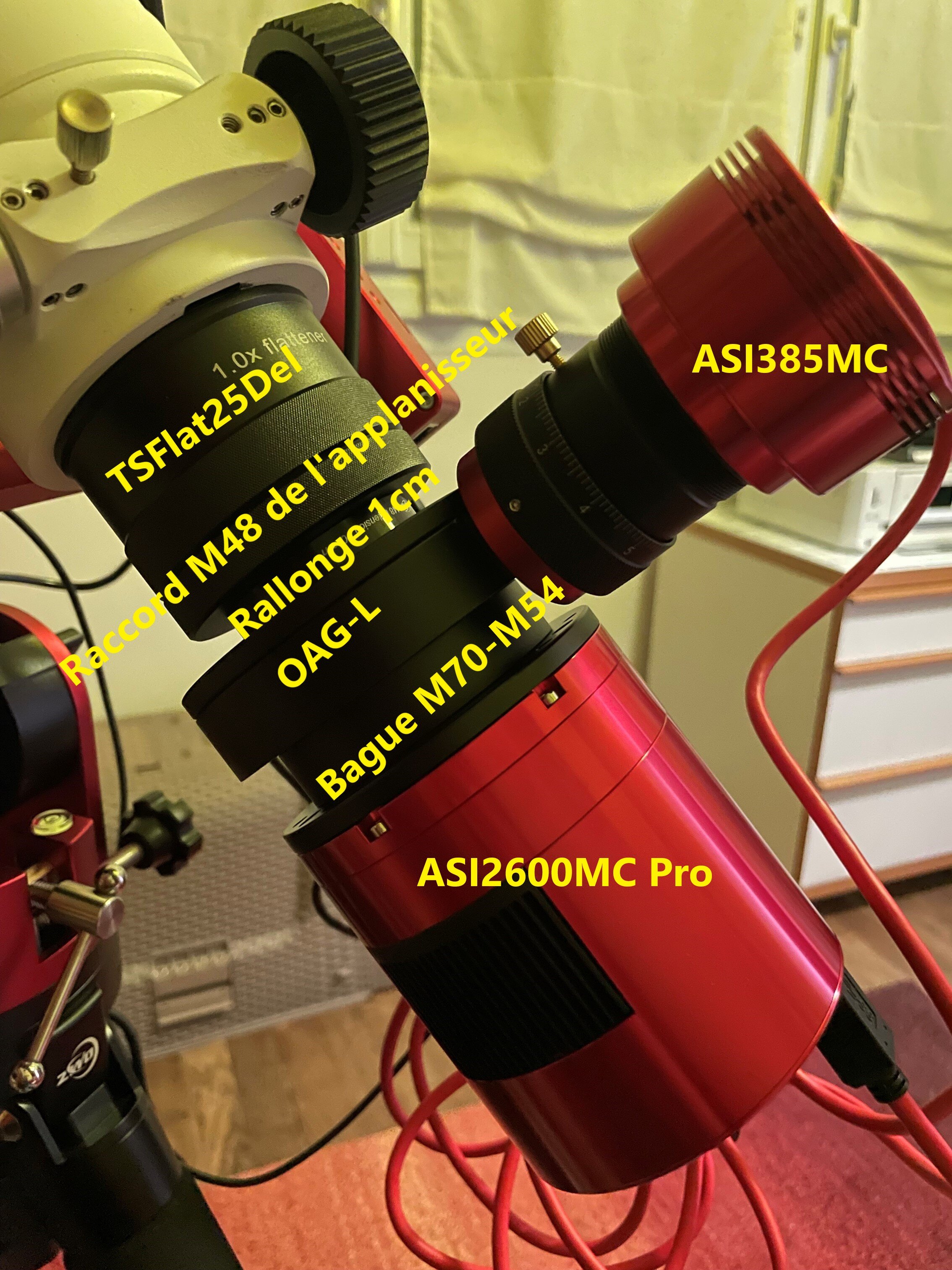

Je reviens vers vous maintenant que je commence à être bien équipé.
Je remercie au passage @Colmic et @clouzot entre autres qui m'ont permis de choisir la caméra, oag, batterie d'alim...
Je vous joins deux premières photos qui ne sont pas parfaites, mais c'est un bon début je trouve d'autant que je n'ai pas pu faire de guidage donc de ditthering donc ditthering manuel !... Et que je suis en ville (Nord ouest du 91, au sud d'Antony 92, bortle 8 dans mon arrière jardin), mais les lumières s'éteignent à 00h30.
En effet, je n'arrive pas à faire la MAP sur 385 : elle semble beaucoup trop loin du prisme
D'où une question :
- est-ce que mon montage va et que je me suis mal débrouillé et que ça devrait marcher, si oui comment y arriver ?
- est-ce que moyennant une modif, ça pourrait marcher et quelle modif ?
- est-ce que tout simplement (et c'est ce que je crains), la 385 n'est pas compatible avec la 2600 et vu le focuseur de l'OAG-L, la 385 sera toujours trop loin du prisme pour faire la MAP ?
Du coup, si c'est le dernier point, que faire ? Acheter une autre caméra guide qui s'enfoncera beaucoup dans l'OAG pour se rapprocher au plus du prisme ?
Merci de votre avis sur le modèle le plus adapté à ma config (si possible en ZWO).
Mon matériel
- lunette TS PHOTOLINE 80mm F/6 Triplet FPL53 TS Optics TLAPO804
- aplanisseur de champ TS Optics TSFlat25Del (aplanisseur et son raccord M48)
- tube rallonge de 1cm (pour parfaire le backfocus de la 2600)
- diviseur optique ZWOAG-L
- bague M70-M54
- caméra ZWASI2600MC-P
- caméra ZWASI385MC pour le guidage

@Laurent777 hélas, sauf si tu arrives à avancer suffisamment l'OAG (= le rapprocher de la sortie de ton flattener, et donc rajouter des spacer entre OAG et 2600), je crains qu'il ne te faille une caméra bâton pour aller chercher le focus.
Ce qui (en restant en rouge ZWO) ne te laisse actuellement que deux choix : la 220MM (ou la 174MM, mais vu la focale que tu as avec la lulu, pas sûr que tu aies besoin de la taille de capteur d'une 174 pour avoir suffisamment d'étoiles guides)
  Le 10/06/2024 à 20:52, clouzot a dit :
Voir davantage
Ahh… je craignais la réponse !… Je suis un peu vert quand même : c’est la Clef des étoiles qui m’a conseillé. Déjà, ils avaient oublié de me dire de prendre la bague M70-M54, je me retrouvais avec une belle caméra que je pouvais pas raccorder à l’OAG et là c’est la caméra guide qu’ils m’avaient dit de prendre qui n’est plus compatible. Elle est bien la 385, mais je fais surtout du CP et pas beaucoup de planétaire, donc je comptais vraiment en faire un double emploi… ils auraient mieux fait de partir sur une lunette guide pour utiliser la 385… Bon je vais voir laquelle prendre sur les 2 tu me conseilles. Tu penses que la 220 suffirait ou vaut mieux assurer le coup ?
Merci en tout cas de ta réponse.

Tu ne peux pas retourner une partie du matos à ton vendeur ? En arguant du fait qu'ils t'ont mal conseillé, par exemple...
Avant de faire des achats conséquents, regarde d'abord si tu n'as pas moyen de trafiquer quelque chose, mais a priori (il est tôt et je manque de café) il te faudrait une bague mâle-mâle M48 en supplément pour faire un montage extrême comme suit
flattener -> (vissage en M48) -> OAG-L -> (fixation avec les 4 vis) -> adaptateur M54 -> réducteur M54-M48 fourni avec l'adaptateur M54 -> tes allonges actuelles en M48 -> bague male-male M48 -> caméra
Sinon pour la caméra : ton OAG sera à la même focale que ta lulu, donc 480mm. A cette focale, la 220 donne un champ de quasi 1°x0.5°, donc très largement de quoi trouver quelques dizaines d'étoiles pour guider. Tu peux aussi chercher une 290MM mini d'occase (il en passe parfois ici dans les PA, ou ailleurs) qui a un capteur encore plus petit mais suffisant à cette focale.

je vais essayer de négocier quelque chose, c’est clair ! La 385 peut me servir pour du planétaire mais elle devait faire les 2 donc j’aimerais la garder et négocier.
ca serait dommage d’ajouter des rallonges alors que là, je suis exactement au bon backfocus (sur les photos que j’ai postées, à priori les étoiles sont bien rondes). Donc je vais essayer de voir pour la 220.
