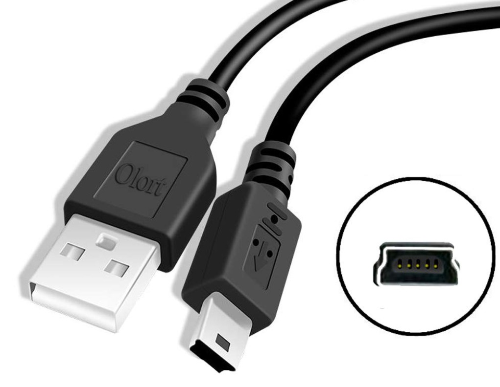

Bakiigoat Posté 18 juin 2024 Posté 18 juin 2024 Salut, j'arrive avec quelques années de retard ahah, mais j'ai récemment reçu mon asiair et mon eos 600d et impossible de connecter celui-ci a l'asiair,j'ai essayer tout les cables et rien ne fonctionne l'apn n'est pas détécter, je ne sais donc pas comment faire, l'apn est bien a jours Citer
polorider Posté 22 juin 2024 Posté 22 juin 2024 Bonjour @Bakiigoat et bienvenue sur le forum Le 18/06/2024 à 14:51, Bakiigoat a dit : j'ai essayer tout les cables Voir davantage As-tu essayé celui-ci? (C'est le câble fournit avec le Canon EOS 600D) Citer
nico1038 Posté 22 juin 2024 Posté 22 juin 2024 Hello @Bakiigoat As tu bien désactivé le wifi sur ton appareil? Citer

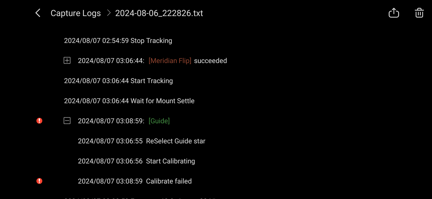

FredFred67 Posté 7 août 2024 Posté 7 août 2024 Salut tout l'monde, J'ai besoin de vos lumières 😉, voilà deux nuits que je teste le retournement de meridien qui s'opère vers 3h du mat' pour une cible dans céphée. Le retournement se passe bien, par contre la recalibration du guidage foire à chaque fois. Je règle bien l'arrêt 5 minutes avant le retournement, puis reprise 5 minutes après. J'ai essayé la première nuit en cochant "recalibration guidage" et la deuxième nuit sans, rien n'y fait, le guidage ne repart pas, du coup plus de dithering.... Help 🫶 Citer
