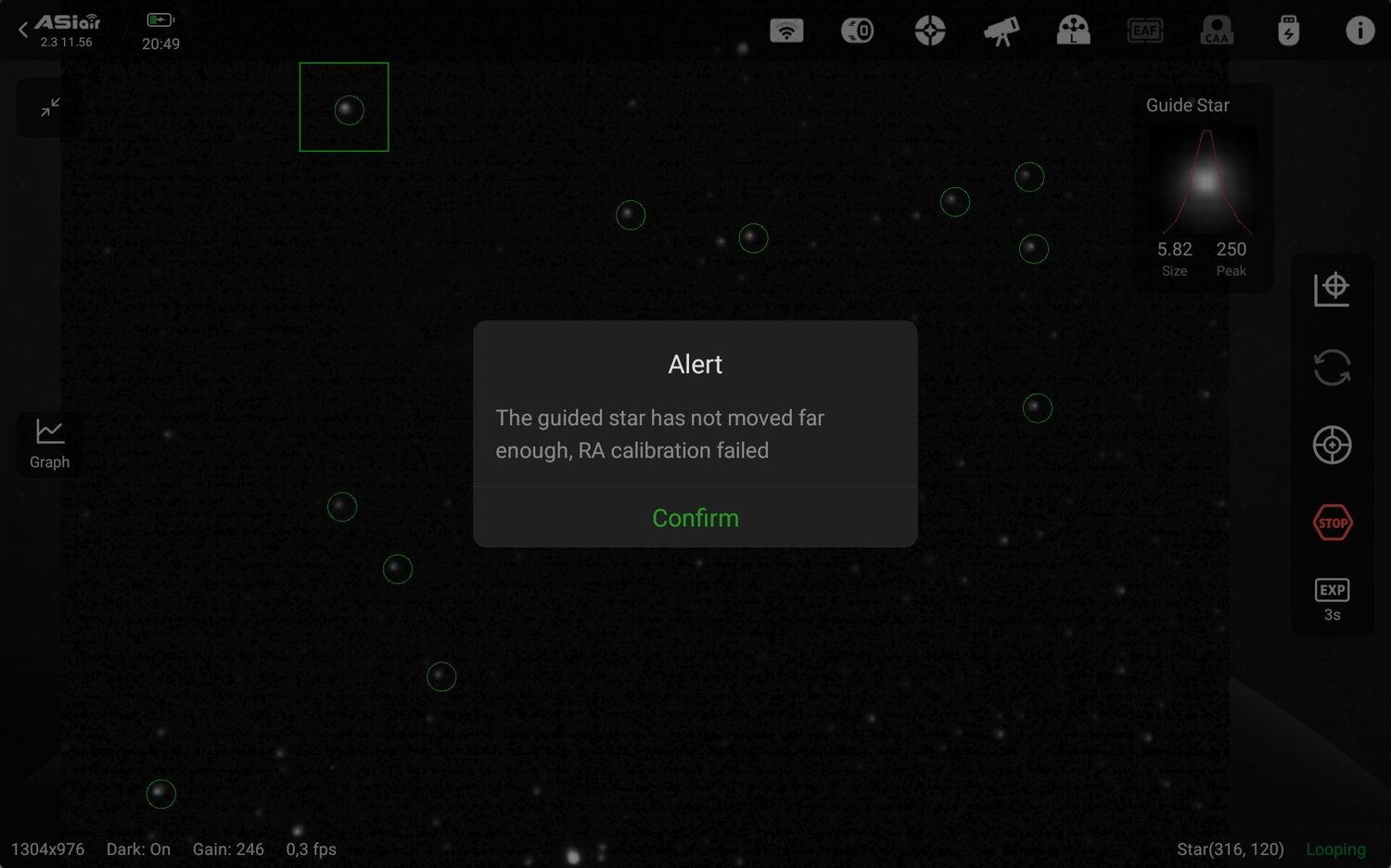

Salut les amis.
J'ai une question pour vous : hier soir j'ai voulu faire une calibration avec les setups suivants :
fra400 sur AVX avec guidage oag zwo
C8 sur Eq6 r pro avec guidage oag zwo.
Je lance la calibration des 2 asiair et au lieu de faire la calibration, l'ASIAIR passe sans cesse en mode looping.
J'ai du attendre presque minuit pour avoir une calibration et guidage.
Avez vous une idée de la chose ?
Merci pour vos lumières par avance

Bonjour tout le monde
Nouveau possesseur de l’asiair pro, la mise en station s’est bien passée (simple comme tout au passage)
le problème vient du goto et du park de la monture.
Je la mets bien en position park avant de pointer mais le problème vient du fait que cela ne pointe pas l’objet voulu.
J’ai bien regardé les coordonnées GPS qui correspondent aux coordonnées indiquées par l’application « PS Align » et par « Clear Outside ».
Est-ce qu’il y a un moyen pour reset ce paramètre ?
merci
il y a une heure, HIMYS a dit :
merci
Salut
Quel est ton setup complet ?
Je pense qu'à ma 1ere impression est que tu ne renseignes pas l'heure correcte.
J'avais eu le même souci au départ et j'y ai remédié.
A savoir, l'ASIAIR ne connait pas l'heure d'été.
Je pense que ton souci provient de l'heure que tu renseignes dans la raquette mais j'attends de voir ton setup complet avant.
Modifié par Archer92
il y a 8 minutes, HIMYS a dit :
Quand l'alignement polaire est terminé tu n'as pas besoin de revenir en position park pour faire un goto (pointer) sur un objet. Tu peux y aller directement.
il y a 10 minutes, HIMYS a dit :
Tu les as regardées, et...?     L'asiair trouve lui même les coordonnées GPS et l'heure en passant par la fonction "Position" de ta tablette/smartphone.
Tu veux peut être dire que tu les as vérifiées, non?
il y a 8 minutes, Archer92 a dit :
Bonne idée :pou:
il y a 3 minutes, polorider a dit :
Il est cependant essentiel de vérifier que la position Home de l'Asiair correspond réellement à cette position physique (télescope qui pointe vers le nord et barre de contrepoids vers le bas). C'est une cause courante de problème avec l'Asiair donc, bien que pas forcément obligatoire, c'est une très bonne idée d'inclure un goto home avant de pointer.
