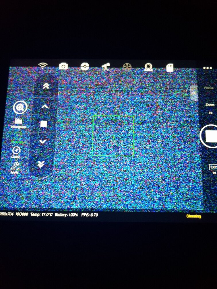

alors dans la fenetre focus, voici ce que j affiche avec l eos 600, peut importe l exposition
en fait le focus ça a l air d etre en mode camera, du coup du bruit a mort, l exposition n a pas d effet, c est ça?
en preview ça va

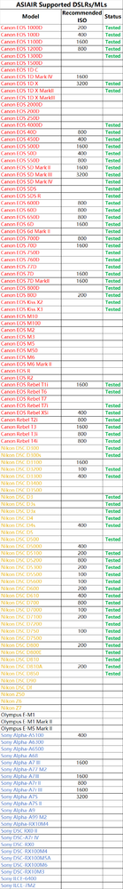

Vu ce matin sur le Facebook de l'ASiair :
Liste des APN reconnus dans la future version 1.5 qui devrait arriver en béta dans les prochains jours : et en bas on lit quoi ??? A7S ! Maintenant ya pas de statut Tested, donc wait and see...
118806120_3118843098164892_1199232653398412829_o.png?_nc_cat=103&_nc_sid=825194&_nc_ohc=NawO7OCC-5wAX-fbPQa&_nc_oc=AQnObaXSiNZOiUSQyjDt142QI6z44SxarDPE7ZPvyQ06UuIPIhriDCkvrHIabqFlvzaPl0ACOoXQmLyRyXUrLFuC&_nc_ht=scontent-mrs2-1.xx&oh=1de4e756709b7a24933c5029c5f30687&oe=5F7763B6
