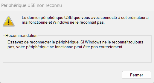

Salut la team !!!

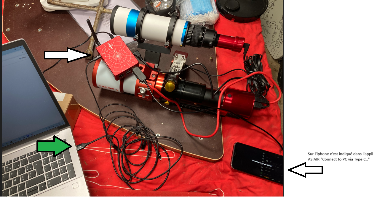

j'ai fais une bêtise hier j'ai fais ma session en oubliant la mini carte sd du coup tout es dans l'eMMC
j'essai de récupérer avec un cable usb vers l'ordi et usb c sur l'asiair mais une fois que j'ai branché le cable je vais ou ??? :)

Normalement rien de plus simple. Tu branches l'asiair (qui n'a d'ailleurs pas besoin d'être alimenté) et celui ci est reconnu comme un disque externe.
Ah bizarre j'ai que mon disque C qui apparait pas d'autre disque genre externe... meme essayé de me co sur la wifi de l'asiair rien..
Curieux, tu as essayé en branchant juste l'Asiair (sans alimentation)?  Avec mon mini je le branche et au bout de 5/10s il bip et un nouveau disque apparait sur l'ordi.

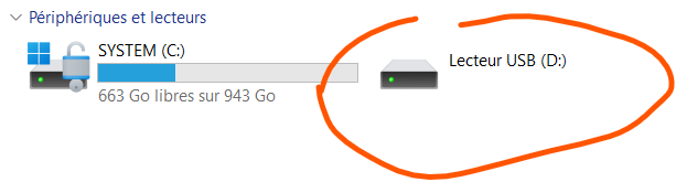

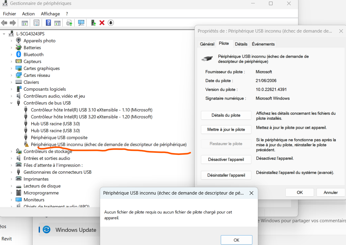

curieux comme tu dit !
je viens de changer de cable usb et miracle ! j'ai ca qui viens d'apparaitre !
par contre a mouline quand je clique dessus et rien :
par contre j'ai essayé sans alimentation et rien
peut etre un pilote ?

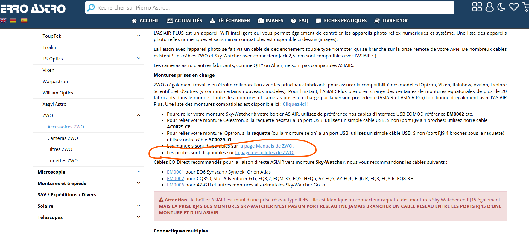

du coup j'ai envoyé un message a ZWO voir s'ils peuvent m'envoyer des pilotes car j'ai trouvé sur pierro astro un lien mais qui ne fonctionne plus..
je ne pert pas espoir avec le cable usb !
si c'est deja arrivé a quelqu'un je suis preneur !

Il y a 16 heures, yannusbonus a dit :
merci pour vos retours ! j'essaierai de trouver un autre pc voir si c'est le mien qui bug..
Avant d'incriminer le PC, vérifie le cable USB. C'est souvent un point faible de la chaine de connexions.
Les cables USB doivent être conformes DATA (et pas trop vieux), trop de cables sont mal identifiés et ne sont dédiés qu'au rechargement (moins le cas des USB-C)
Il y a 3 heures, Mallozh a dit :
Une manière de vérifier le câble USB vis à vis de la data, c'est de copier un fichier sur une clef via le câble. Très peu de câble font le job même les plus chers
il y a 19 minutes, turboIII a dit :
c'est parfaitement exact.
J'ai découvert ce sujet il n'y a pas si longtemps en tenant de connecter un RaspPi sur mon imprimante 3D. Depuis, j'ai fait un gros tri dans mes cables USB.
D'ailleurs les câbles plats USB3 de ZWO sont assez catastrophiques sur ce point...

ah ba tu vois merci d'avoir ecrire ca parce que j'etais sur le point d'en prendre un la bas vu que je me suis dit c'est la meme marque !
il y a 3 minutes, yannusbonus a dit :
De rien, outre le fait qu'ils ne sont pas blindés, ils sont en plus, excessivement longs, provoquant, de fait, un affaiblissement du transfert a cause des pertes sur la longueur. Tu cumules les 2, et tu te retrouves face à des perte de contact avec ton appareil...

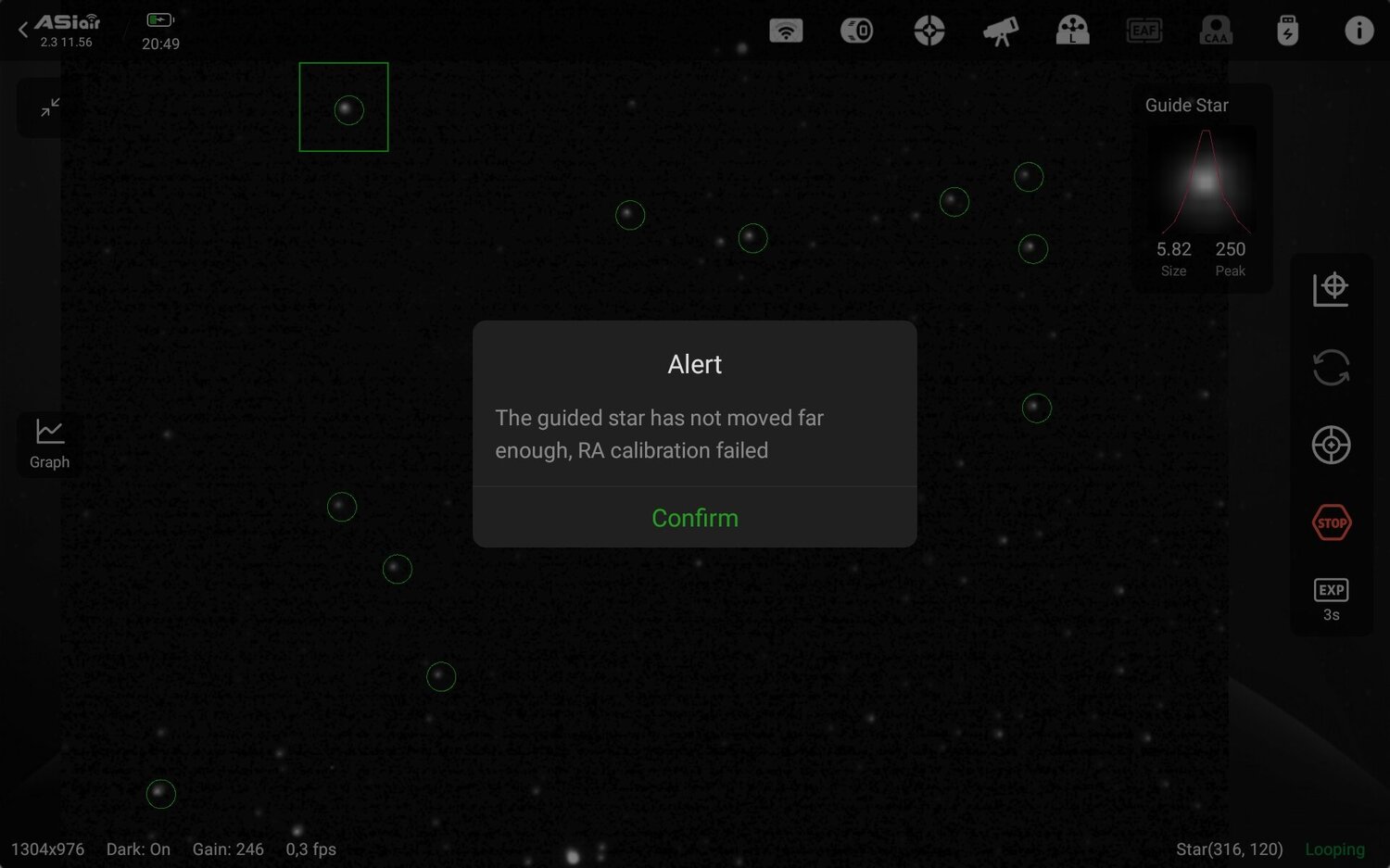

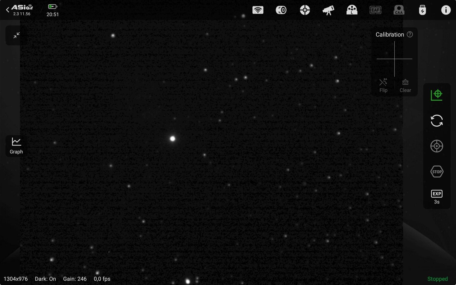

Messieurs bonsoir.
Petit pb de suivi.
Asi 224 mc sur petite lunette svbony 120 mm.
Impossible d'avoir le suivi.

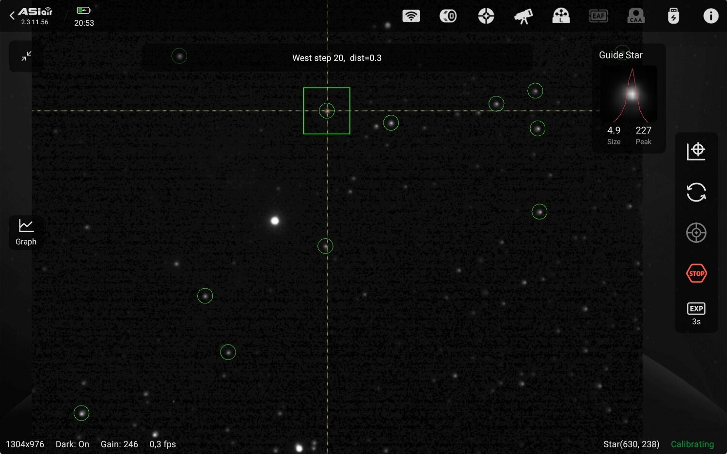

D'abord Impossible d'avoir la calibration avec les 2 axes bleu et rouge, alors qu'avec l'ancienne lunette de 190 pas de souci. Ensuite message d'alerte : "the guided star has not moved far enough, RA calib failed".
D'abord je me suis dis que ma focale était pas bonne j'avais en effet laissé 188 au lieu de 120. J'ai corrigé mais ça n'a pas résolu le pb. Ci desous les captures si qq'un a une idée .
Il y a 9 heures, Gaiar60 a dit :
Messieurs bonsoir.
Petit pb de suivi.
Cela resemble plus à un problème de connexion avec la monture non?

Comme le dit @lviatour la première choses à vérifier est la bonne connexion à la monture.
Sinon, quelle est la valeur de ton calibration step et à quelle endroit sur le ciel réalises tu ta calibration?

Pas de souci avec la monture; teacking impec.
Il y a 8 heures, nico1038 a dit :
60 ms
A côté de ma cible, soit vers le zénith pour ngc 1499, vers 40 pour M31, et vers l'équateur pour M42.

Oula, je crois que ca ne vas pas du tout!
Le réglage par défaut est à 2000ms et il faut dans doute l'augmenter avec une lunette de 120mm de focale.
Il faut mieux aussi réaliser la calibration proche de l'équateur (un endroit où le repère equatorial est bien orthogonal). Il faut surtout éviter les zones élevées en déclinaison.

Bonjour. Ok Merci. Mais qd tu pointes une cible vers le zénith, comment tu fais ?

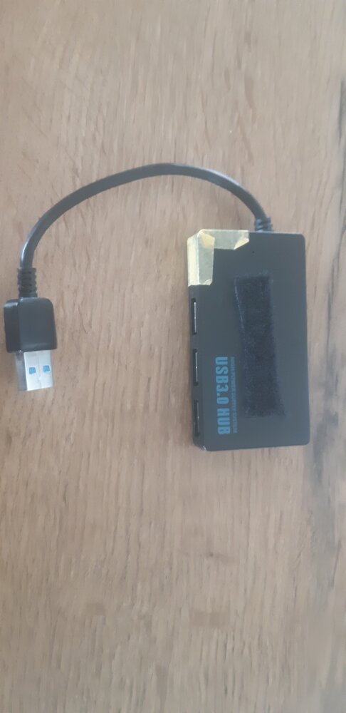

Bonjour. Ca m'évoque un pb récurrent sur mon montage :
J'ai sur l'asiair un hub usb 3 avec 3 sorties
Je branche clé scan disk/asiair caméras Asi 294 et 224 sur hub usb3, monture et eaf en usb2 sur asiair et enfin ewf sur asi 294.
Et là c'est la merde : déconnexions en cascades systématiques dès que je lance un préview.
J'envoie l'eaf sur l'asi 294 et ca va... ou pas.
Et puis allez savoir pourquoi un autre jour ça roule .
Alors je me suis dis mon hub est merdique car pas alimenté... ou bien comme vous le dites des câbles merdiques (plats et longs en ce qui me concerne).
Que faut il acheter comme câble ?

Il y a 3 heures, Gaiar60 a dit :
Il faut calibrer le guidage dans un coin du ciel proche de l'équateur (en pointant vers le sud dans la région ou l'équateur croise le méridien) puis aller sur sa cible. En pratique ça n'est nécessaire que si ta cible est située à plus de 45°  de déclinaison environ.
Le zénith n'est pas une région idéale pour la calibration mais ça n'est pas non plus la pire (en France métropolitaine il est situé entre 42° et 50° de déclinaison). Ce sont les cibles proches du pôle nord céleste qui posent réellement un problème.
Cela dit, je pense que ton problème est beaucoup plus lié à la valeur du calibration step. En guidant avec un OAG à 900mm de focale j'utilise un calibration step de 300ms. Avec une lunette de guidage de 120mm, je suis à 8000ms.
La procédure de calibration doit se faire en une dizaine de points sur chaque axe, tu dois voir les étoiles bouger et elle ne doit pas durer plus que 2 ou 3 minutes.

Je n'utilise plus le hub depuis que j'ai la 533 mais mon montage précedent avec la 183MC c'était
clé USB/Disque SSD sur l'ASIAIR en usb 3
la monture connecté en USB2 sur l'asiair
le hub alimenté et branché  sur l'ASIAIR en usb2
cam guidage sur le hub
EAF sur le hub alimenté
cam principale sur l'ASIAIR USB3
Je n'ai eu de probleme qu'avec les cables plats non blindés
Et Avec la 533MC PRO
EAF et cam guidage sur la 533
monture sur l'asiair en USB2
disque SSD sur l'asiair en USB3
cam 533 sur l'asiair en USB3
je n'ai pas d'EWF, mais je le brancherai sur le HUB si j'en avais besoin.
Et je précise HUB USB alimenté impératif pour éviter de tirer sur l'ASIAIR une energie disponible directement depuis le hub.
