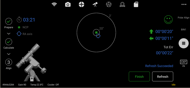

  Le 22/08/2019 à 18:30, Haukka a dit :
Quel est le principe de l'alignement polaire avec l'asi-air? C'est efficace et rapide? Comment ça fonctionne?
Voir davantage
J'ai pas encore testé (le viseur de l'EM200 est tellement précis que je n'en ressens pas trop l'utilité !).
Sur le Facebook de l'ASiair, les gens ont l'air d'en être contents.
L'outil te place la monture en station en une dizaine de minutes.
Je testerai ça dans la Drôme fin de semaine prochaine...

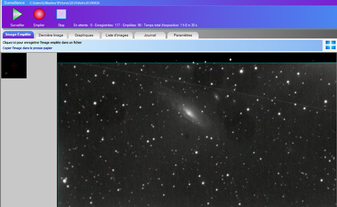

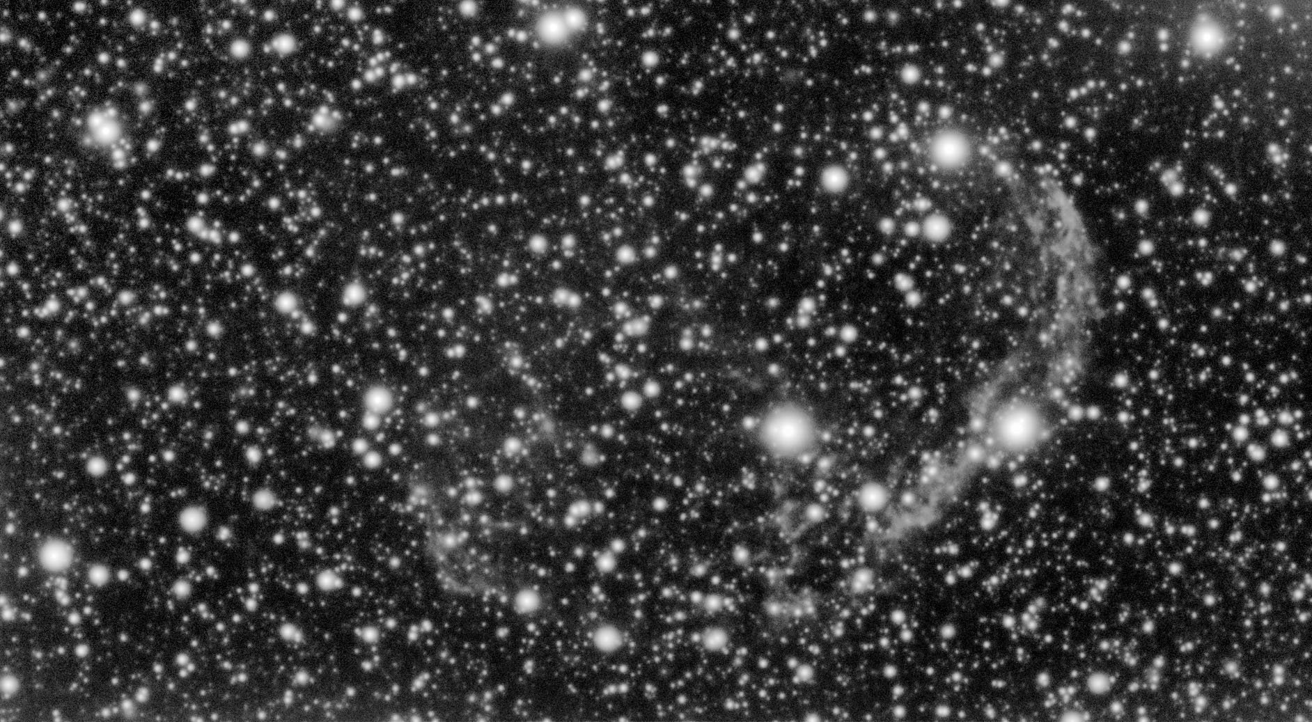

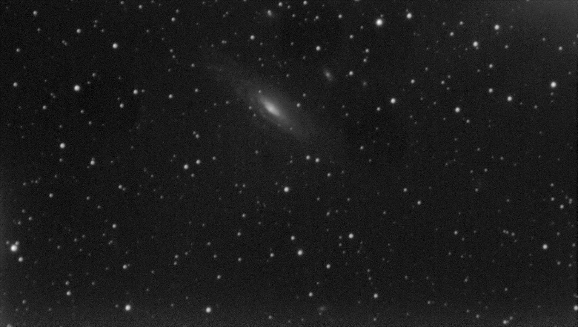

petit retour avec la mini 290 en mode imageur sans autoguidage.
Bon le solving plate fonctionne très mal (c'a marche dans le Cygne mais pas ailleur) capteur trop petit avec 600 de focale ? du coup goto un peu plus aleatoire
sinon les prises de vue impecables

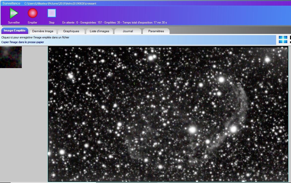

J'ai aussi essayé DDS live pour faire du pseudo VA pendant les prises (en transferant les images en WIFI e l'ASIair sur mon PC à la volée)
Voici à l'arache les images (une petite galaxie NCG7331 et le Croissant NCG6888) faites avec des unitaires de 30s (gain 100)
DDS live (copie d'ecran)
et après retouche rapide PS
Modifié par freddom38

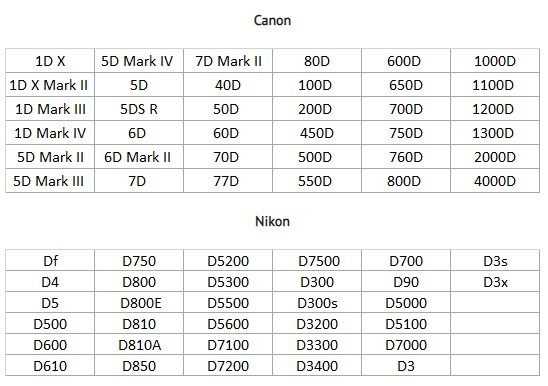

Pas pour le moment, mais ils sont sur le coup car il existe un driver Linux pour le A7S qu'ils essaient de rendre compatible.
Sinon la liste des boîtiers compatibles :
Voir davantage
Tiens j'ai oublié de répondre à ça à mon retour de la Drôme.
J'ai testé longuement cet outil et franchement je ne sais plus m'en passer, même si le viseur de mon EM200 est vraiment très précis.
Un petit récap du fonctionnement :
- je commence par faire une mise en station avec le viseur polaire de l'EM200, qui m'amène la monture à moins de 2 minutes d'arc du pôle.
- je positionne la monture dans sa position HOME (la lunette pointe la polaire, contrepoids en bas)
- j'allume l'ASiair et je lance Polar Align
- l'ASiair fait alors une image du champ autour du pôle et lance un plate-solving (astrométrie)
- je clique sur suivant et l'ASiair pilote alors la monture qui tourne de 60° sur son axe AD
- L'ASiair relance une pose du champ et refait un plate-solving
- il affiche alors une image du pôle et montre la position de l'axe de la monture, avec les écarts Azimut et Hauteur
- toutes les 2 secondes il refait une image et affiche à nouveau l'écart en direct
- il suffit alors de jouer sur les molettes d'Azimut et de Hauteur, et l'ASiair montre le nouvel écart
- on agit ainsi de proche en proche, l'ASiair change alors l'échelle au fur et à mesure qu'on se rapproche du pôle
- sur la fin quand on arrive à quelques secondes d'arc d'écart, ça se joue à la flexion sur la vis seulement !!
- en moins de 5 minutes avec un peu d'habitude on arrive à placer l'axe AD à moins de 5 secondes d'arc du pôle (le mieux que j'ai fait c'est 2" d'arc !)
