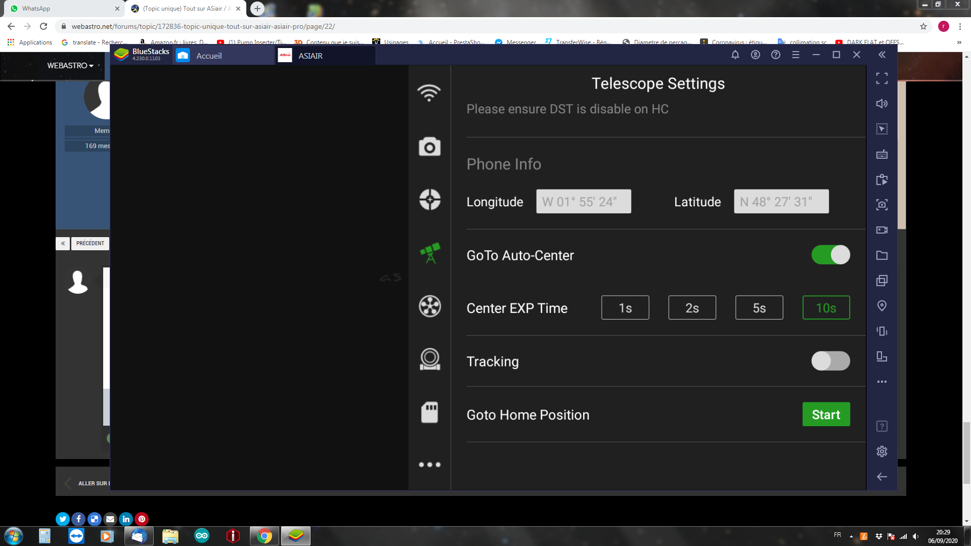

à l’instant, Vtec35 a dit :
question bete: qu est ce qui se passe si l option tracking n est pas activer sur l onglet monture? imageproxy.php?img=&key=b38be82c93b6f78dimageproxy.php?img=&key=b38be82c93b6f78dimageproxy.php?img=&key=b38be82c93b6f78dimageproxy.php?img=&key=b38be82c93b6f78dimageproxy.php?img=&key=b38be82c93b6f78dimageproxy.php?img=&key=b38be82c93b6f78dimageproxy.php?img=&key=b38be82c93b6f78dimageproxy.php?img=&key=b38be82c93b6f78dimageproxy.php?img=&key=b38be82c93b6f78dimageproxy.php?img=&key=b38be82c93b6f78d1784332860_Capturedcran2020-09-0620_29_10.thumb.png.3708004d31f6f3a2f361d717d47e0f44.png
la monture ne fera pas de suivi, elle sera arrêté. c'est un peut comme la position "park". personnellement je l'active a chaque fois.
il y a 2 minutes, Vtec35 a dit :
mais si on utilise le guidage, du coup, elle ferale suivi?
Non, il faut impérativement que cette fonction soit activée via ce bouton !
Et comme elle se désactive dans certains cas (par exemple quand tu permutes es cameras pour le focus), ou en faisant certaines autres manips, tu apprends vite à vérifier que c'est activé ! 😉
Pas de main pas de chocolat 😉
il y a 7 minutes, Vtec35 a dit :
pas de pain, pas de pain au chocolat...
donc depuis le depart elle n est pas activé...
jamais au démarrage. prend pour habitude de vérifier et de l'activer si besoin.

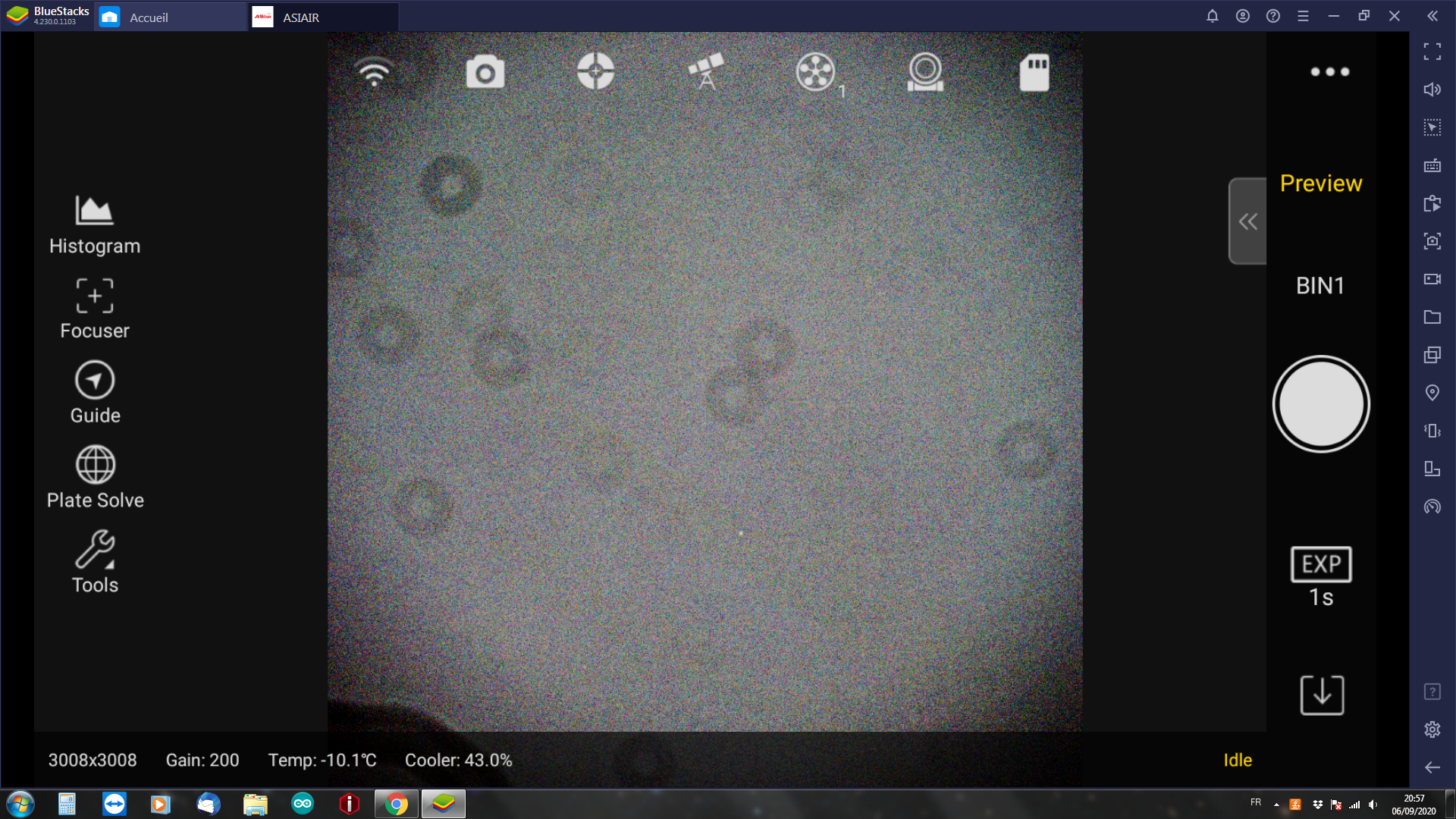

photo prise a l instant vers polaris , la map etait faite hier soir donc pas touché
c est quoi les donuts? mes miroirs ont l air propre443149993_Capturedcran2020-09-0620_57_54.thumb.png.b7b6e59d3073fb6932efcb154faa3bff.png
sa ressemblent a des poussière. tu as un correcteur de coma/champ?
si c'est sur le capteur la poussiere est "nette" ailleurs c'est des donuts
