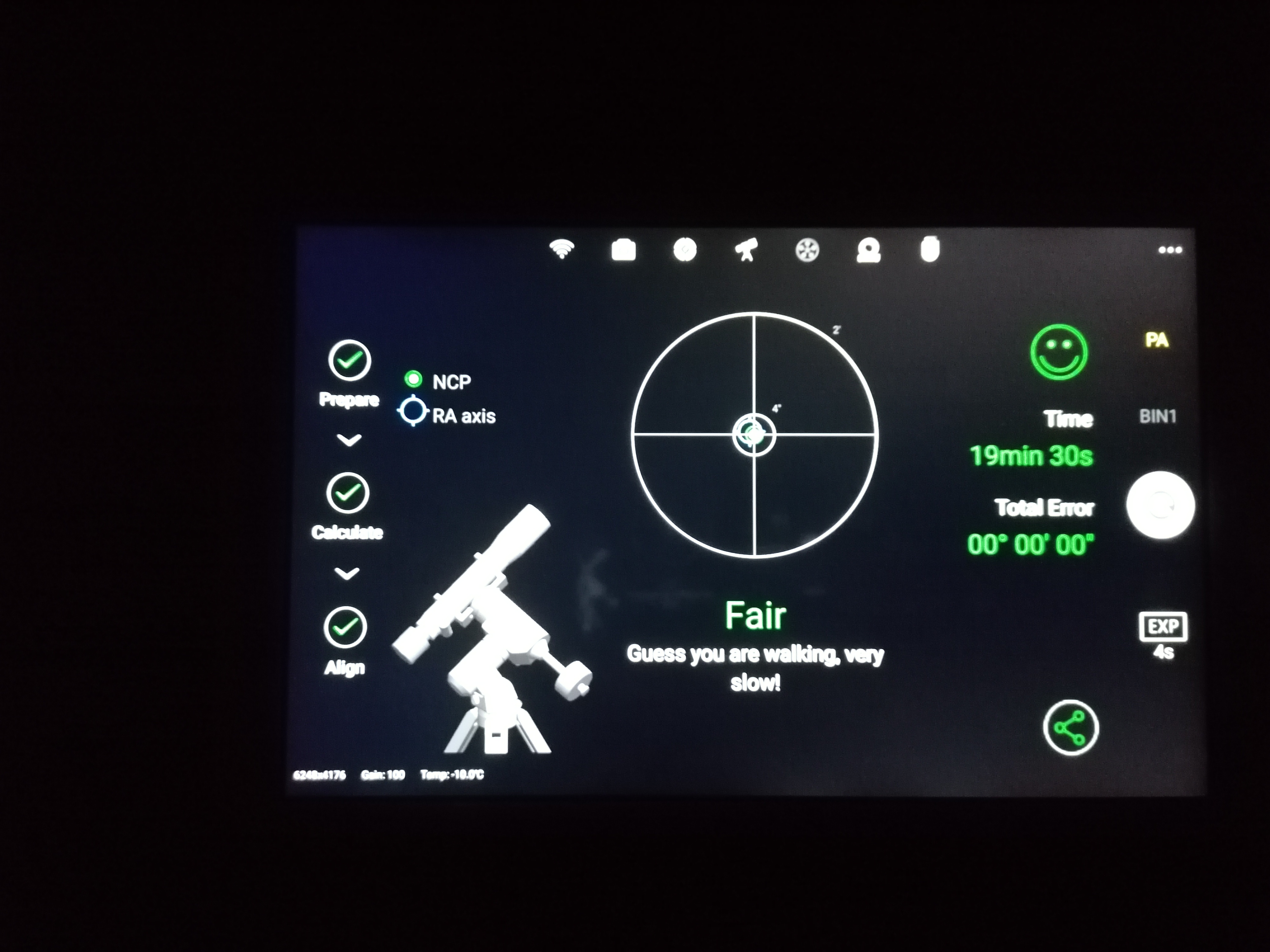

Hello, ayant du mal à améliorer mes stats de guidage, j’essaie de peaufiner ma mise en station sauf que :
hier soir, j’arrive à une erreur de 1" en RA et 2" en Déclinaison.
je me dis ok, là on est bon.
je touche plus à rien et fais 4 ou 5 refresh du PA, et là surprise, sur 5 valeurs, elles oscillaient entre 4" et 17".
du coup je suis pas certain que ce soit hyper précis l’histoire ...
Bon j’imagine que c’est toujours plus fiable que le viseur polaire mais quand même, vous en pensez quoi?
Oui quand tu refresh plusieurs fois le PA les valeurs oscillent beaucoup, ca fait pareil chez moi, il faut faire attention de ne surtout pas faire bouger/trembler/vibrer le sol qui supporte le trépied.
Par exemple, j'ai une terrasse en bois, si je marche à côté ca suffit à mettre la MES aux fraises :)
C'est pour ça que je dis que ça sert à rien d'essayer à tout prix d'atteindre 1" de précision :)
Moi j'arrête quand j'arrive à 10" de précision, et je vérifie une fois de temps en temps au viseur polaire que ça raconte pas des conneries quand même :)
Surtout que celui de l'EM200 est hyper-précis.
