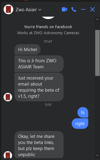

la bonne nouvelle du matin :
Je pars demain soir pour e-Eye en Espagne pour installer notre remote, donc si on a un peu de temps je ferai quelques tests avec cette v1.5.
A mon retour je ferai un compte-rendu complet des nouvelles fonctionnalités, notamment la vidéo et l'autofocus.
A moins que la béta open ne sorte d'ici là...

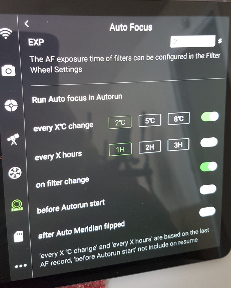

Voici donc les différents écrans liés à l'autofocus :
- dans l'écran lié à l'EAF nous avons maintenant un nouveau bouton Autofocus :
Que voit on ?
- every x°C change : signifie qu'en mode Autorun, l'autofocus aura lieu si la sonde de l'EAF détecte un delta-T° de 2, 5 ou 8°. Déjà là je vais demander à ce qu'on puisse avoir 1° vu la sensibilité de la FSQ à ce niveau.
- every x hours : signifie qu'en mode Autorun toujours, l'autofocus aura lieu toutes les 1, 2 ou 3h.
- on filter change : refocus à chaque mouvement de la roue à filtres
- before autorun start : juste avant de lancer l'autorun
- after auto meridian flip : refocus juste après retournement au méridien

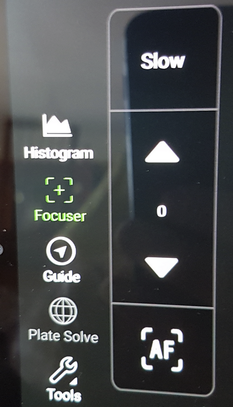

Un changement également concernant l'interface de focus : on clique sur Slow ou Fast et on utilise les flèches.

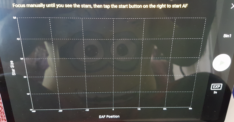

On voit également un nouveau bouton AF (AutoFocus) :
En cliquant sur AF on obtient l'écran suivant (matez le T-shirt du gars lol) :
Ca me paraît pas mal du tout, d'autant plus que les premiers retours de TJ Connolly sont très positifs.

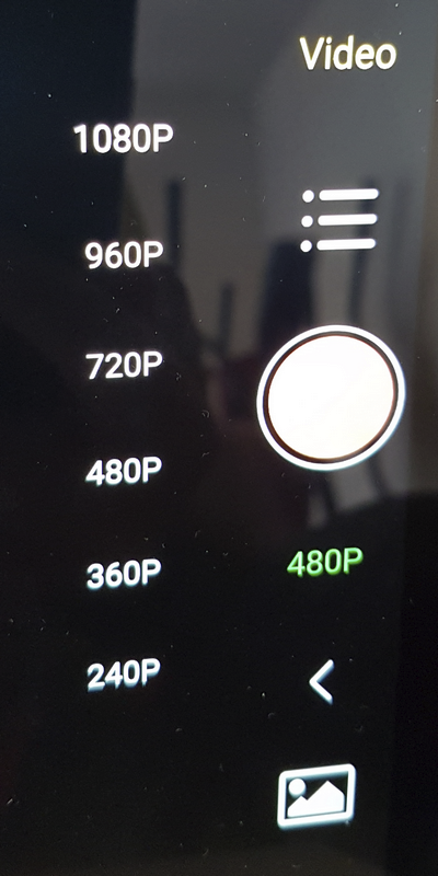

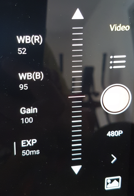

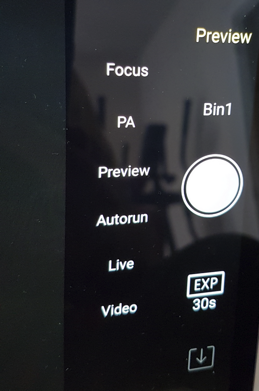

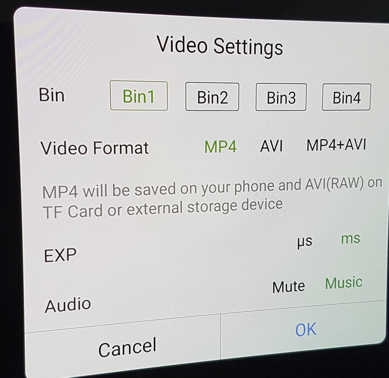

On continue, l'autre grosse nouveauté, c'est le mode vidéo :
Je vous livre les screenshots comme je les vois, j'ai rien testé là-dessus :

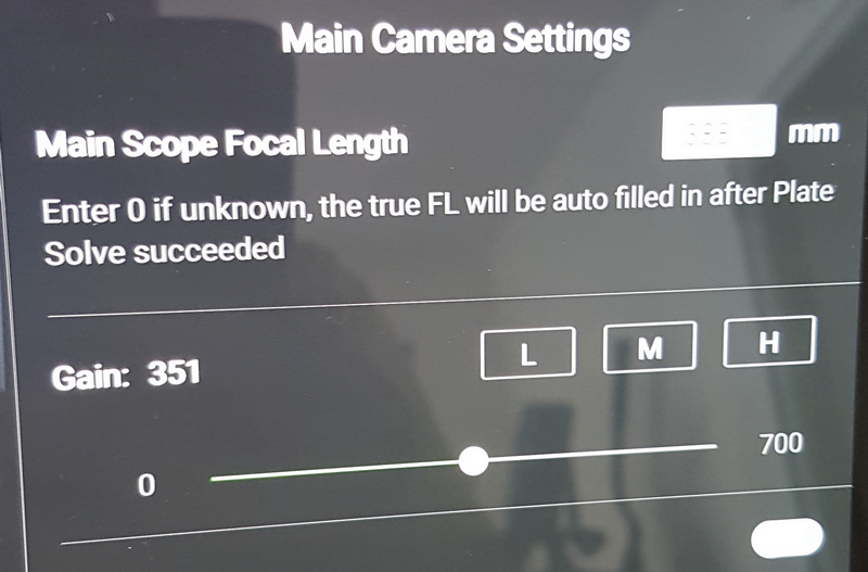

Une très bonne nouvelle pour les utilisateurs d'ASI6200 ou 2600 : le gain n'est plus limité à 100 :) (Merci qui ?)

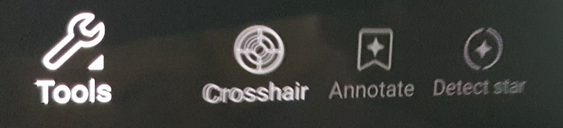

Et enfin un petit ajout dans les Tools : Detect star. Je ne sais pas ce qu'il y a derrière :
Voilà pour les changements principaux...
Il y a cette fonction sur N.I.N.A. je le vois comme une aide au cadrage sans etre obligé faire des poses longues...
Ah oui je vois, pas mal ça si c'est bien ça.

Hello, alors tu as testé en live?
ça marche comment le focus? Il arrive à le faire n’importe où en live ou il fait comme nous et il va chercher Vega ou arcaturus ?😂
Je pars dans 1 heure pour E-Eye en Espagne. On essaiera de tester ça là-bas mais vu tout le boulot qu'on va avoir pour installer le setup, et vue la météo qui s'annonce, pas certain de pouvoir le faire.
On verra courant de semaine prochaine sinon.
Pour le focus, je pense qu'il le fait sur le champ qu'il a, sinon imagine le bordel que ça serait.
Tout dépend ensuite s'il trouve des étoiles suffisamment brillantes dans le champ ou pas.

il y a 4 minutes, Colmic a dit :
On verra jusqu'où ils se seraient inspiré de N.I.N.A...
Son focus manuel propose effectivement liste d'etoile et assistance Bathinov.
Son AF lui marche meme le jour en mode Contrast (comme Reflex) et son mode Astro lui propose de definir nombre de pas et echelle des pas, type de courbe AF (lineraire, linéaire et parabolique...) ainsi que nombre d'etoile a l'appliquer et enfi  gestion backlash...
