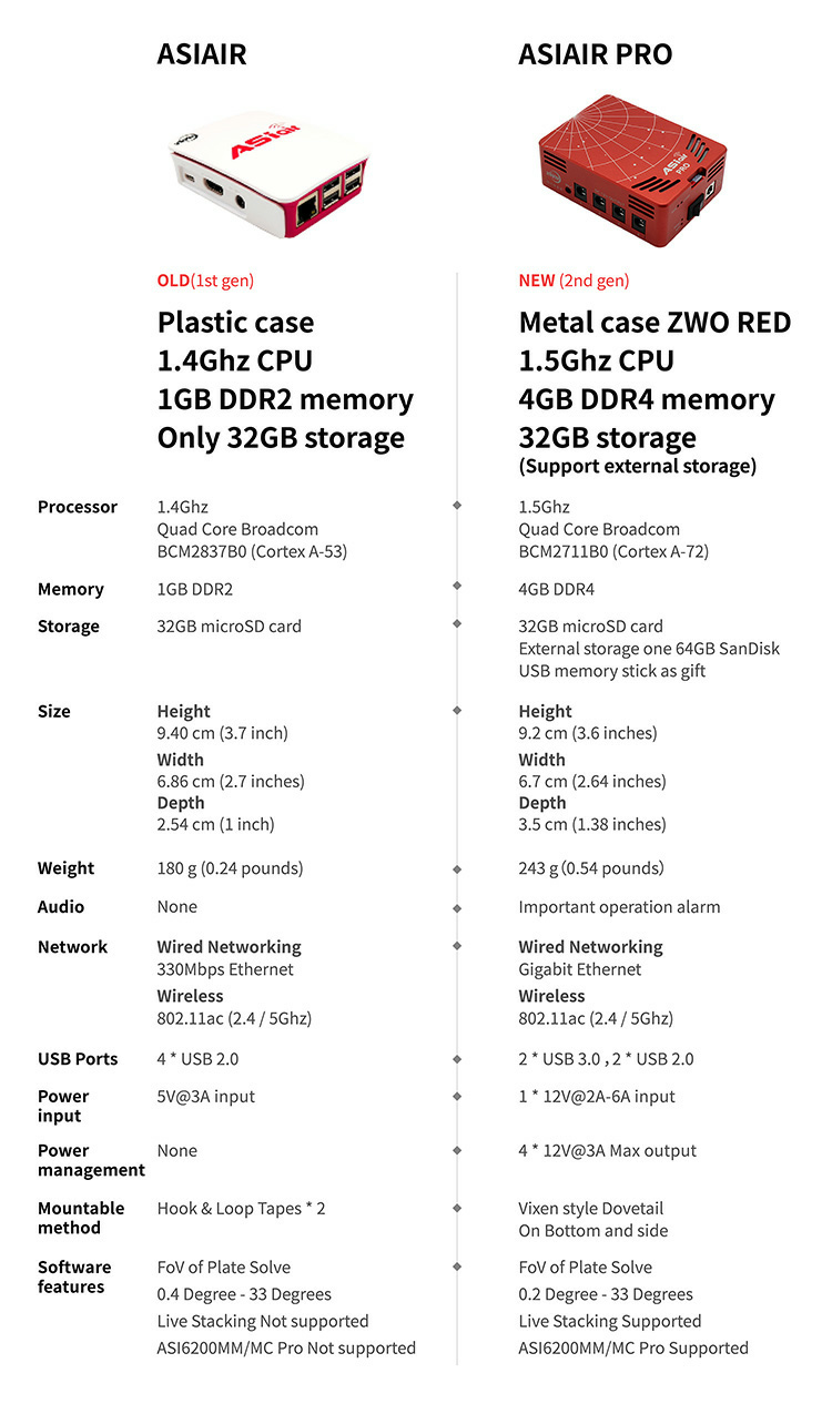

J'ai 2 x USB 3.0 aussi une 533MC-P et une 462MC en guidage, une seule ne pouvant être imageur pour Asiair, une seule a besoin du port USB 3.0, et avec le port USB 2.0 de la 533MC-P, ça libere le 2nd USB 3.0 pour le stick...
La cam guidage en USB2.0 c'est suffisant...
il y a 19 minutes, astro2007 a dit :
j'ai la dernière 1.5 beta 66 !
Sur une ASIAIR ver 1?
Apparemment ni video, ni live stacking... sur V1...

Petite précision si'ouplait: l'asiair pro fonctionne t'elle avec une monture sky-watcher eq5 motorisée deux axes (pas de goto), port st4?
