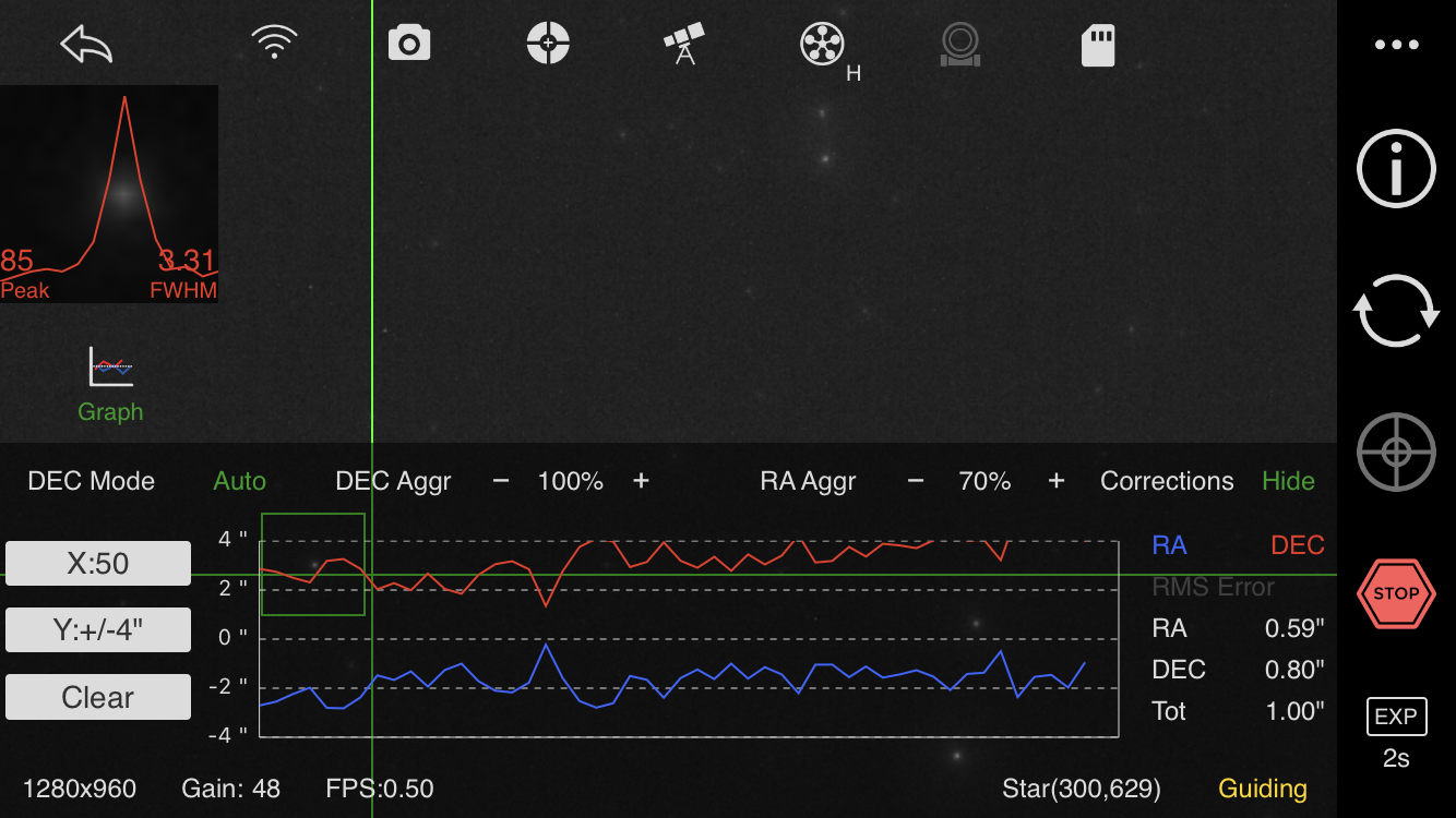

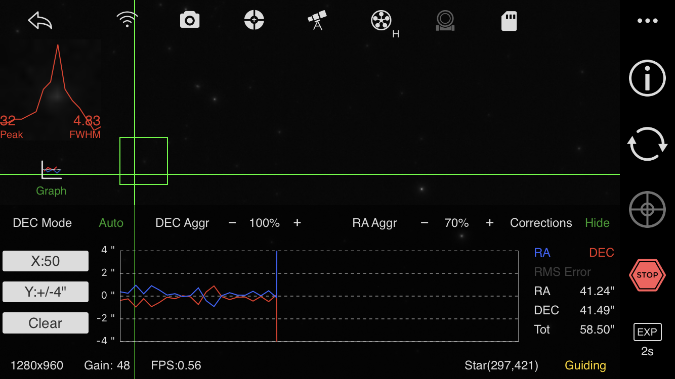

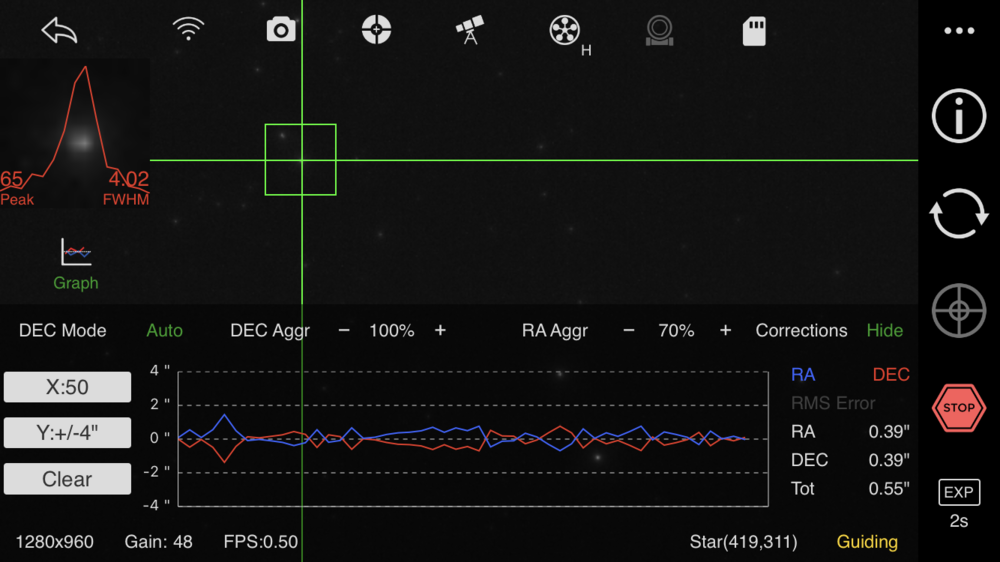

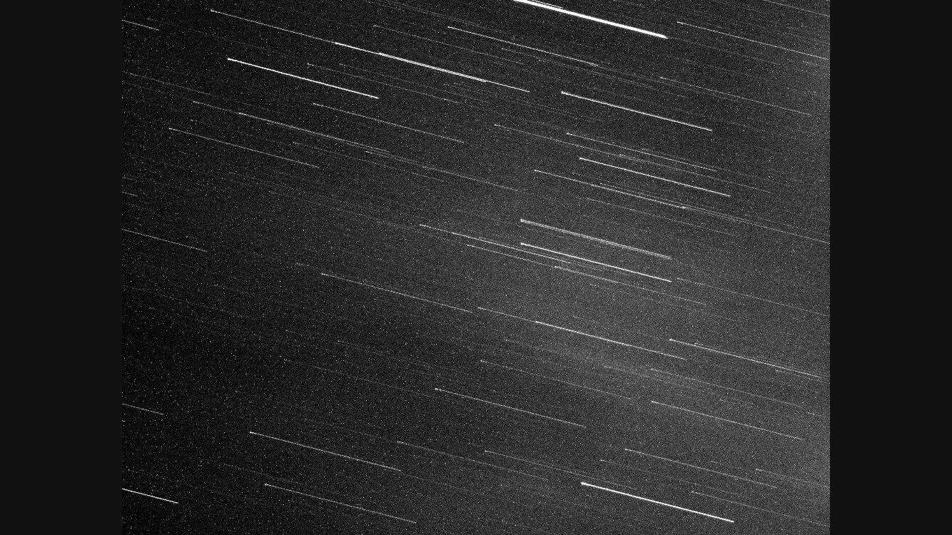

Bonjour! Hier soir je me suis entraîné avec asiair, j’ai pu effectuer mes réglages sans trop de problèmes. Cependant j’ai eu des soucis au niveau du guidage, je pensais avoir un bon suivi en faisant une preview sur IC1396.
Derrière je lance une pause de 10 min et je me retrouve avec ça
Je ne sais pas trop ce qu’il s’est passé au niveau du guidage, j’ai essayé de retrouver une étoile guide mais à chaque fois je me retrouvais avec ce message
Parfois le guidage marchait bien puis après 2-3 min il partait en sucette
Une idée? Des conseils à me donner?

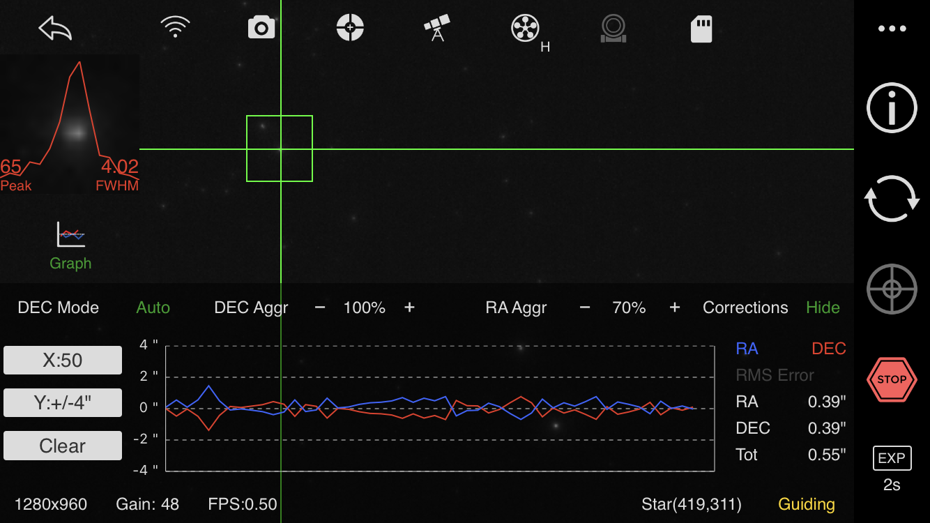

Salut je guide avec une lunette altair 60 et une asi 120 mini. Quelle doit être la valeur Peak et FWHM pour avoir un bon suivi?

Le 17/10/2019 à 08:38, cddestins a dit :

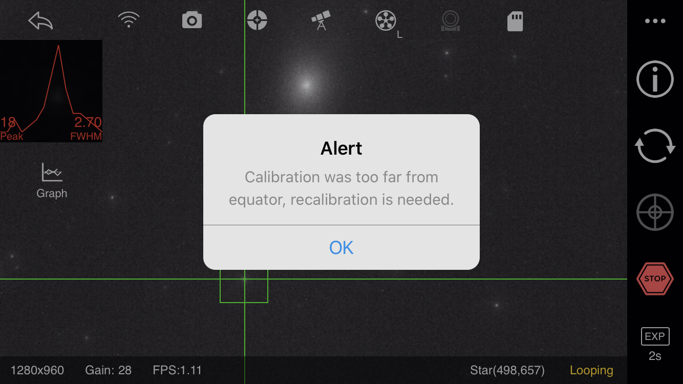

Si tu changes de portion de ciel, refais impérativement un calibrage. C'est toujours mieux de recalibrer la caméra de guidage proche de l'objet à imager.

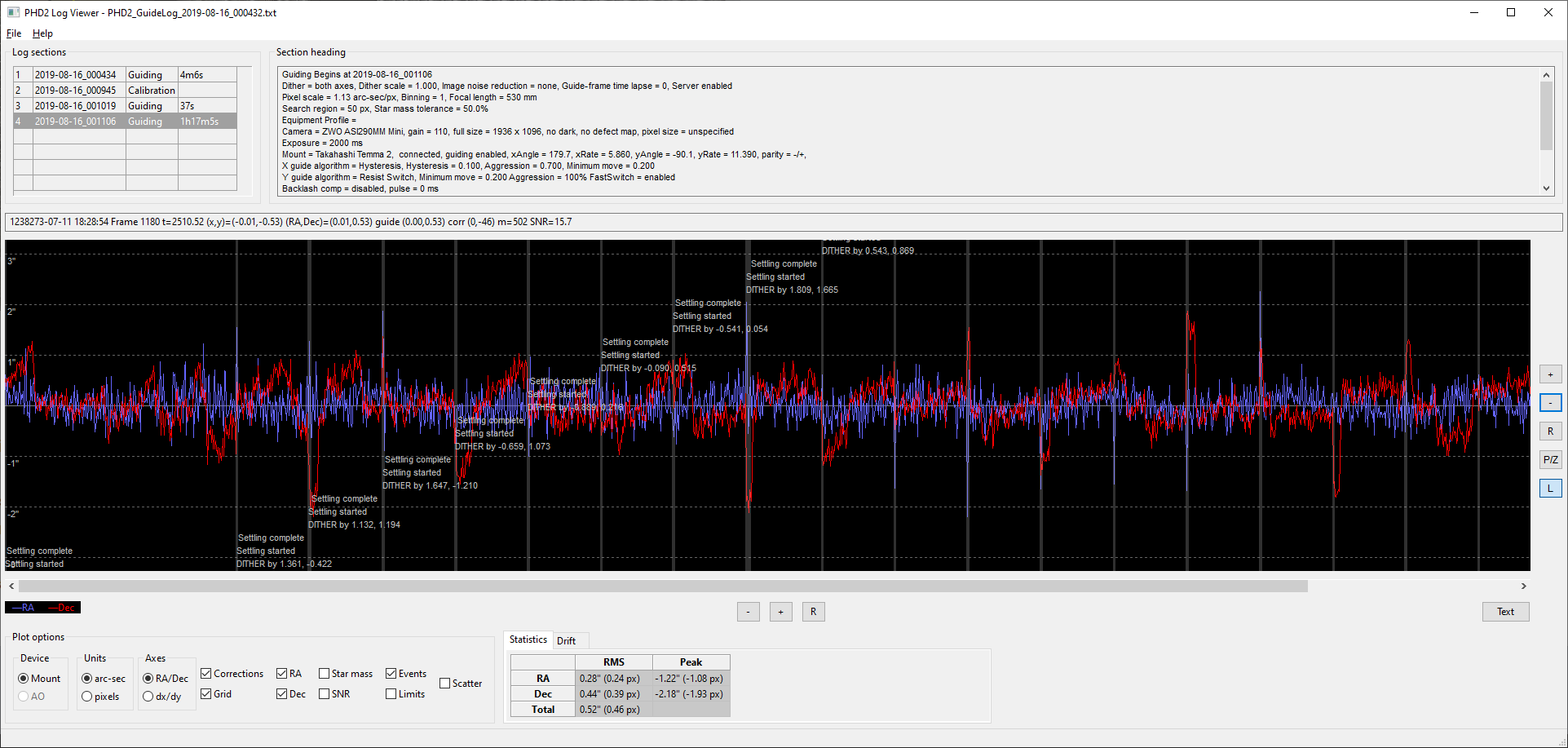

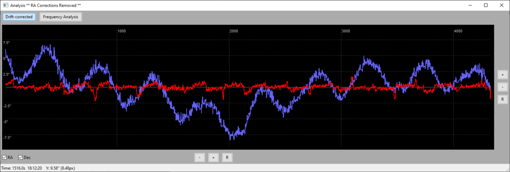

Essaie d'extraire un log de PHD (tu les trouveras sur la carte SD de l'ASiair, dans /image/log).
Ensuite tu installes PHD2 log viewer et tu pourras analyser exactement le graphe complet.
Par exemple, chez moi, une bonne session, ça donne ça  (sur 1h30 de suivi environ) :
Si tu cliques-droit dans le graphe, tu peux voir le graphe de l'erreur périodique de ta monture (hors corrections effectuées bien sûr).
Ici l'erreur de mon EM200, avec une très belle sinusoïde sans à-coups :

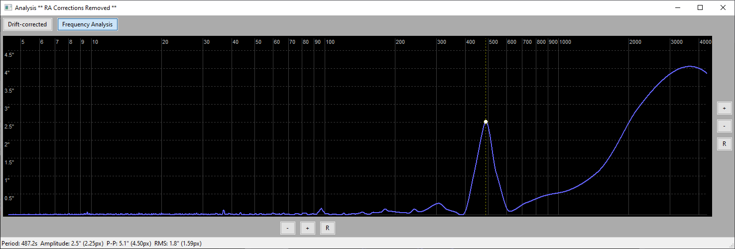

Et en affichage harmonique (très instructif) :
Qui montre que ma monture a une erreur périodique de 5.1" d'arc pic à pic sur un tour de vis de 487s (soit effectivement 8 minutes pour l'EM200).
L'EM200 étant donnée pour une erreur de + ou -5" d'arc, la mienne est donc 2x plus précise que les spec :banana:
Le fait que la courbe descende et remonte ensuite, j'ai du mal à l'expliquer (erreur de la roue dentée peut-être ?)

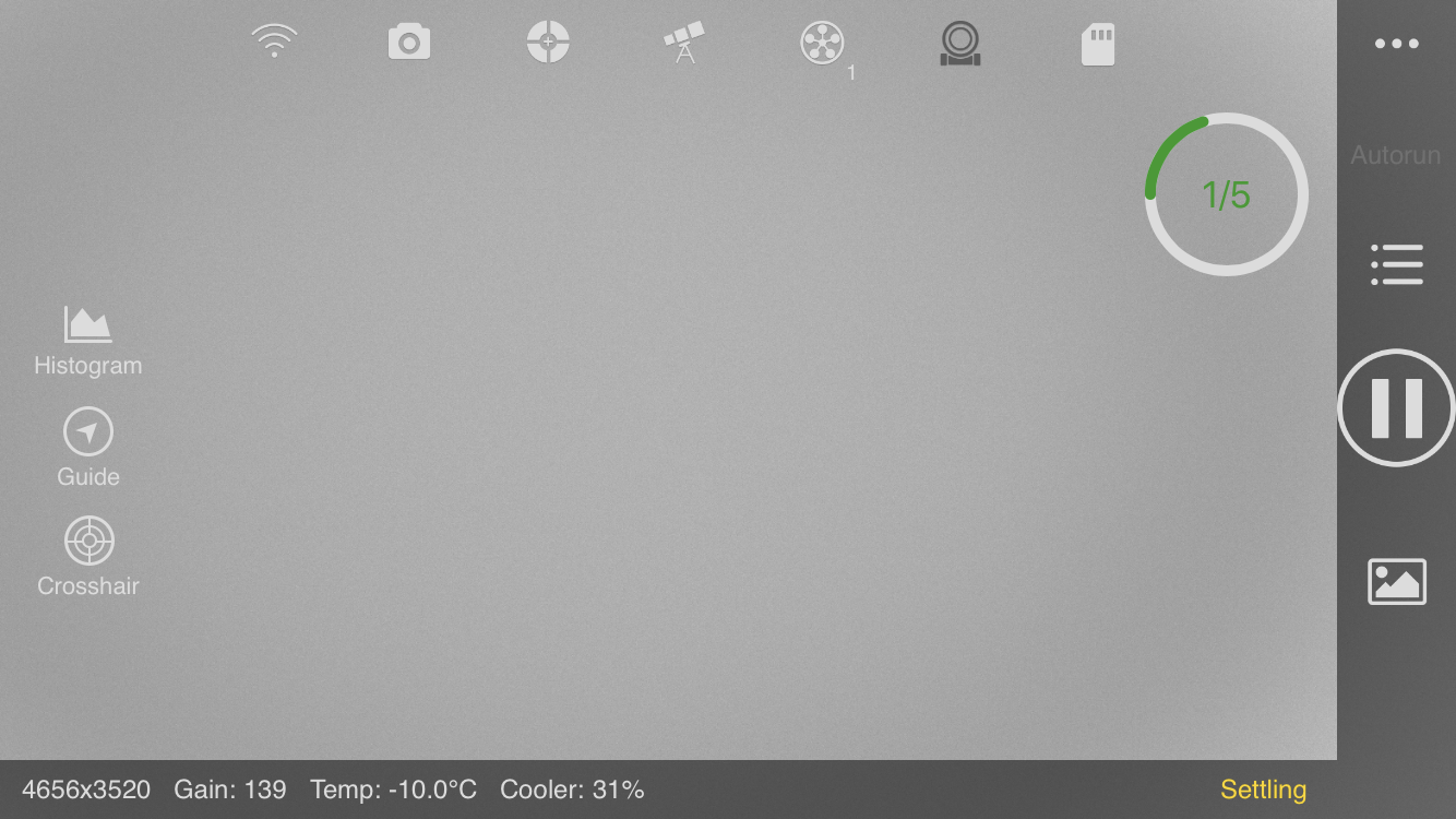

Salut! Pour les possesseurs de asiair comment vous faites vos flats? Car j’ai essayé de programmer une série en autorun et impossible. Il me fait une seule photo et ensuite c’est écrit « settling » en bas à droite et le reste des flat n’est pas shooté. Merci !
Modifié par cddestins
