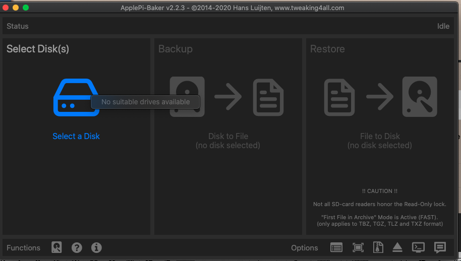

Salut !
Quelqu'un a déjà essayé de sauvegarder le fichier de la SD sur mac ?
J'ai beau essayé, la carte n'est jamais reconnue par le mac, et donc je ne peux pas la save depuis ApplePibaker.
Si un utilisateur mac passe par là...
Oui ca m'étonnait, je parle bien de la sauvegarde du fichier disque, conseillé par ZWO, avant la première utilisation, et que je n'ai jamais faite...
Je rajoute que j'ai essayé avec deux clés de lecture neuves

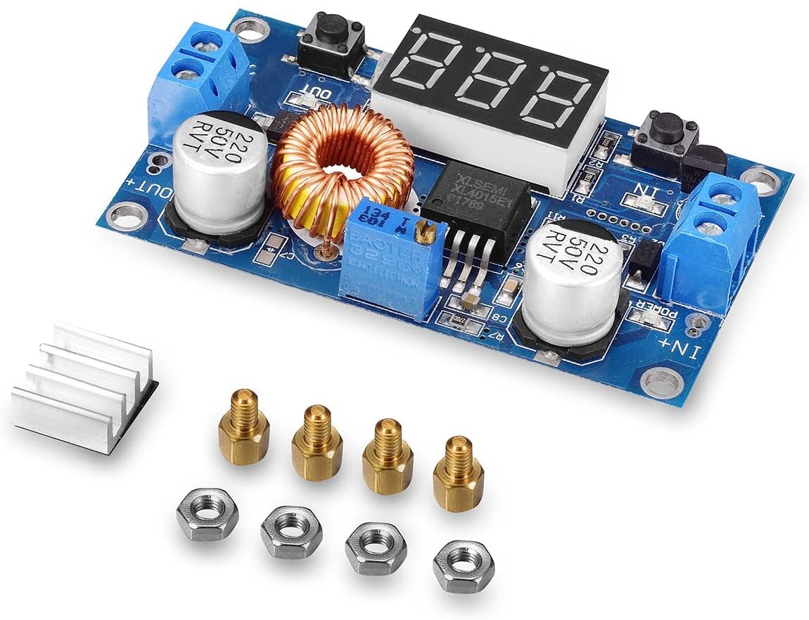

Non c’est pas mort, j’ai fait une alim variable avec tinxi® 5A 75W Module DC-DC Step Down Convertisseur d’Alimentation avec voltmètre LED sur Amazon. Ça me permet du coup d’alimenter mon canon EOS 60D en 8 volts. Pour du 6 volts c’est faisable aussi vu que l’alim est variable.
il y a 20 minutes, Drase a dit :
Oui, et de toute façon même ApplePibaker ne la retrouve pas, et je lui ai donné l'accès complet au disque

il y a 1 minute, Scorps a dit :
Question bête quelle version d'iOS ?
Catalina.
Me suis demandé justement si ce n'était justement pas parce que ApplePibaker ne serait pas supporté vu qu'on est sur 64 bits mais dans ce cas il ne se lancerait pas du tout, right ?
il y a 17 minutes, Scorps a dit :
inon tente avec Balena je l'utilise régulierement
Je ne vois pas bien ce que ca peut changer si la carte n'est pas détectée.
J'ai quand même regarder, à priori balena c'est pour enregistrer le fichier sur la carte. C'est l'étape précédente que j'essaye de faire.
il y a 2 minutes, Titophe a dit :
De mon côté, j’ai pu lire la carte SD sur mon Mac (sous catalina) pour en extraire les images.
Ok donc la carte doit être corrompue. Vais faire un mail à ZWO

Il y a 2 heures, Scorps a dit :
Cool, pas de soucis de dissipation de chaleur quand les Ampère grimpe?
bien sur pas pour l'alim d'un EOS mais des moteurs de monture à pleine vitesse...?
Il est vendu avec un petit dissipateur que tu fixes sur Cl.
