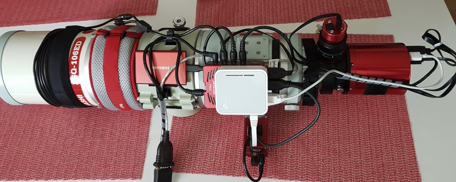

Ce soir j'ai réussi à avoir une fenêtre de ciel dégagé pour tester la nouvelle béta 1.5.73.
C'était également l'occasion de tester mon nouveau setup :
- FSQ106EDX4 avec le gros réducteur Taka 645 0.72x
- ASI6200MC
- diviseur optique ZWO M68
- tiroir à filtres M54
- j'ai été obligé de faire usiner une bague M98 vers M68 par Skyméca de sorte que le DO puisse passer.
Le réducteur 645 a la particularité de se visser contre la lentille arrière du Petzval à l'intérieur du tube et du coup il n'y a pas de backfocus à respecter :banana:
On voit le TPLink nano branché en éthernet sur l'ASiair et alimenté directement par l'USB2.0 de la caméra.
On voit également le SSD Samsung T7 512Go branché sur l'USB3.0.
Et comme vous le voyez, tout le setup est alimenté par les prises 12V de l'ASiair.

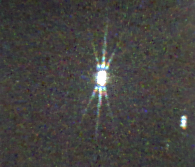

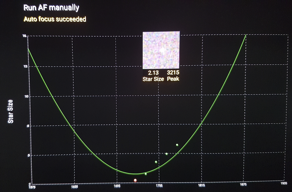

Testé l'autofocus : en partant d'une mise au point approximative à l'oeil juste avant de lancer le Polar Align, puis Autofocus.
En moins de 2 minutes la courbe en V est faite et le focus est trouvé :
Puis vérifié au Bahtinov : ça matche.
C'est donc une très bonne nouvelle.
il y a 25 minutes, Colmic a dit :
Je confirme, l'AF est efficace. Tu vas pouvoir nous dire si le degré pour l'AF tient la MaP?
