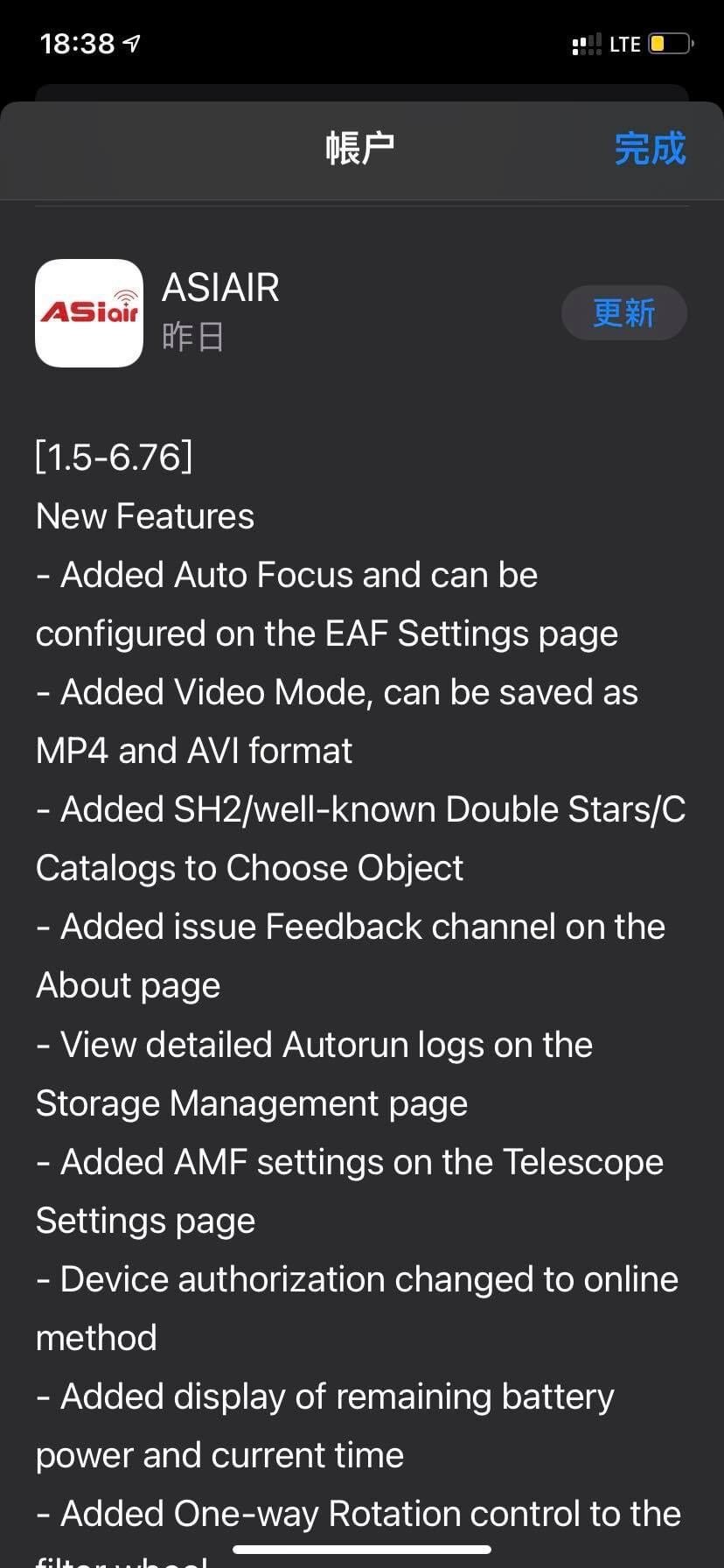

Bon bah je viens de craquer pour un asiair pro... Il va falloir patienter :)
Par contre petite question, la version 1.5 n'est pas encore officiel ? A quelle date cette version est censée sortir ?
Elle est sortie hier avec une mise a jour google play
Il y a de nouveaux menu pour le retournement au méridien
Cdt Daniel
Modifié par teko38
