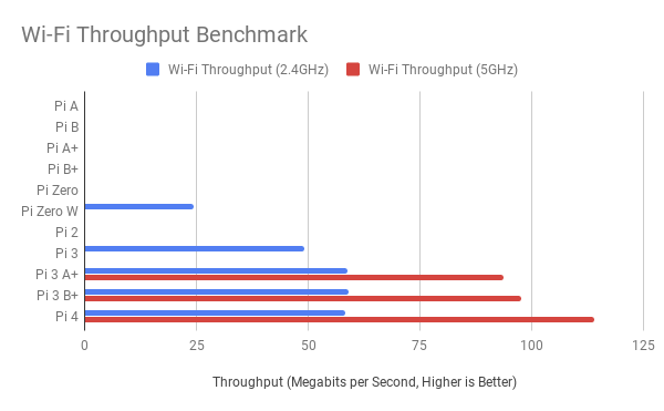

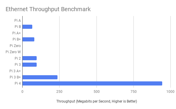

SVP ,il est probable, que ces limites de débit démontrées , aient comme origines les specs hardware du SBC Rpi4b+ , et de son architecture interne  (chip vli  vl8o5 partagée entre Usb 3.o et port pci express épaulé par le BCM2711 pour l’usb 3.o, est limité semble t’il à 3oo Mbit/s-1  ? ...avec le chip Lan7515 pour le lan)  et que Zwo , n’y puisse pas grand chose ... ,?! ...
les benchmark.s donnent de l’ordre ,
en débits wifi  5ghz  +/_ 114 Mbit/s-1,
et  +/_ 58.3 Mbit/s-1,en 2.4 GHz ,  ( du même ordre que le +/_ Rpi 3b+ (AsiAir v1). (Pour le wifi))
et jusque 943 Mbit/s-1, en lan rj45...(soft perfectible).
bien à vous ,
cordialement,
w ;-).
https://medium.com/@ghalfacree/benchmarking-the-raspberry-pi-4-73e5afbcd54b

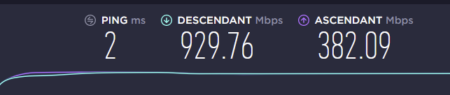

Testé encore une fois le cable RJ45 avec speedtest sur la box et sur mon PC directement :
Pas de soucis du côté du câble. Le seul point commun à tous les tests à 10Mo/s c'est l'ASiair là...

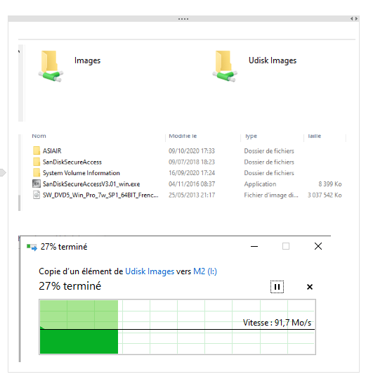

J'ai connecté mon Asiair Pro sur le lan en ethernet (sur mon routeur), avec mon PC en ethernet je me suis connecté à mon Asiair en SMB (\\@IP)
Au préalable j'ai copié un fichier iso de 3 Go sur la clé USB de l'Asiair.
Vitesse de transfert: un peu plus de 90 Mo/s
Vitesse de transfert quand le PC est en Wifi: environ 50 Mo/s (mais là je suis bridé par ma connexion wifi)
ça me rassure, 90 Mo/s c'est une vitesse correcte et normale pour un petit boitier comme ça, mon Nas Synology est a 110 Mo/s a fond.
Et 90 Mo/s tu te rappoches du Gigabits (en bits), donc c'est parfaitement normal.
Après tu subis aussi les temps de lecture/écriture sur les disks, et si l'asiair est en mode "process", elle doit gérer les flux entrants et tout traiter à la volée.
Je ne connais pas l'architecture de la carte mère de l'Asiair, mais la vitesses du bus ne serait-elle pas partagée entre les différentes entrées et sorties ? (USB, wifi, ethernet wired)
En tout cas ça montre que le port Ehternet n'est absolument pas bridé.
