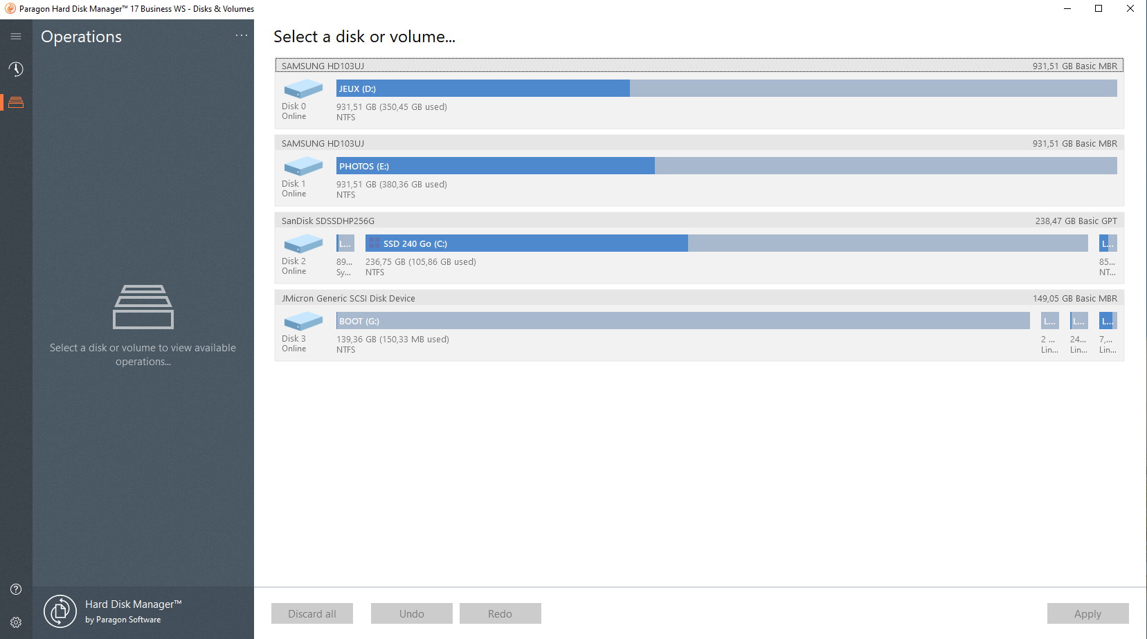

-    J’ai utilisé sur PC cette fois (car je n’ai rien trouvé de probant sur mac …) PARAGON HARD DISK MANAGER 17 BUSINESS ( je n’ai pas testé avec la version free).
-    La Carte SD a 4 partitions :
   Boot (Fat 32)  21 Gb
   Linux Swap 1 de 2,15 Gb
   ExtFS 4 de 251 Mb
   ExtFS 4 de 8 Gb
   Espace disponible (unallocated)
1801698489_Capturedecran2020-10-17150445.thumb.png.d4cc3ffd4d13a49fa71154200f7f4ca5.png

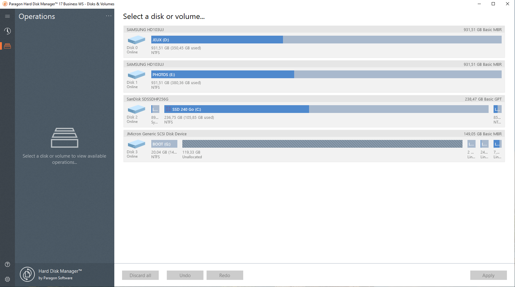

-    Il va falloir déplacer les 3 partitions (Swap 1 / ExtFS 4 / ExtFS 4) après l’espace disponible. Valider la préparation : le PC redemarrera pour réaliser cette opération.140673183_Capturedecran2020-10-17151539.thumb.png.ea62b76ad9c3d6b591bd9e600bc95b9a.png

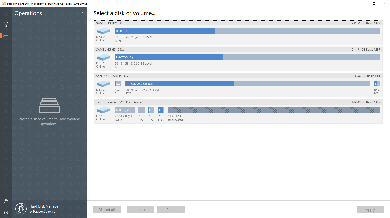

-    Maintenant les partitions sur la carte s’organisent : Boot / Libre / Swap / ExtFS4 / ExtFS4
-    Modifiez le système de fichier de la partition Boot en NTFS
-    Agrandissez la partitions BOOT en prenant tout l’espace disponible
1872435982_Capturedecran2020-10-17151626.thumb.png.294f3eb4b82ab7f73315b051adac09c6.png
-    Modifiez le système de fichier de la partition Boot (qui doit faire maintenant environ 110 GB) en FAT 32
852383194_Capturedecran2020-10-17151804.thumb.png.542ea472767b4bf52a1d72ea72777288.png

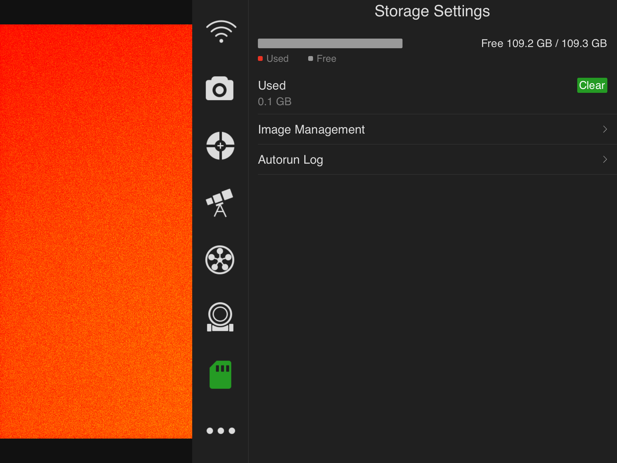

-    Vous avez désormais 109 GB de libre. Reste à savoir si la vitesse d’écriture est équivalente à celle sur une clé USB sur l’un des ports USB3.
Voila, j'espère que cela vous sera utile ....
