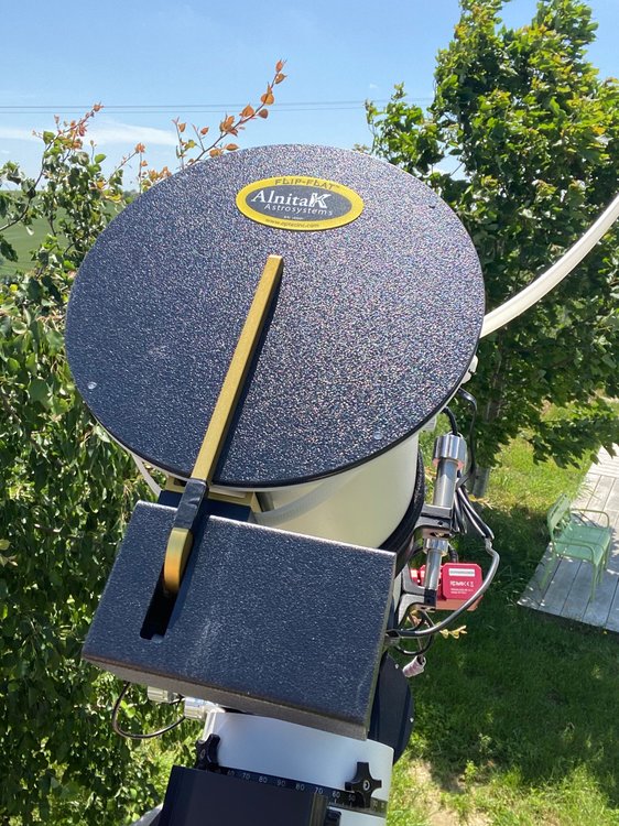

il y a 24 minutes, Phil49 a dit :
Et aussi uns astuce qui remet le couvercle de protection sur un newton,ce serait top LOL !
Ça existe et c'est ce qu'on a sur notre remote chez E-Eye :
Ça fait office à la fois de bouchon escamotable et d'écran lumineux à flats.
J'imagine qu'on pourrait faire la même chose avec un petit servomoteur, piloté par un relais alimenté sur un des ports 12V de l'ASiair.
