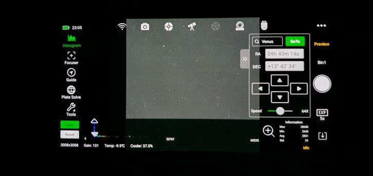

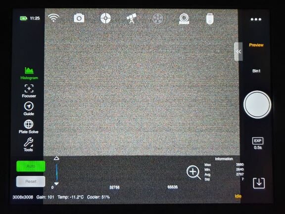

Alors, si on abordait les histoires de 3 Sigma / ADU basé sur visualisation histogram et valeurs données en "Preview" de l'ASIAir?
On voit que des valeurs sont similaires entre ASIAir: Avg (2797) et Std (7) et correspondent dans Siril à Moyenne (2797) et Sigma (6.6) - les 2 images sont des dark 0.001s et 0.5s, facile a faire en debut de sessions, qui de toute maniere a gain/temperature constantes ne varieront qu'avec le vieillissement du capteur (non?).
OK? on est d'accord?
Maintenant, pour determiner son exposition minimum optimal? Des pistes?
On monte l'exposition jusqu'à avoir Std = 3 a 5 fois celui du dark/darkFlat?
Parce que j'ai ressorti un screenshot d'une brute de 5s, Std est monté à 29 (donc +4 sigma), mais l'Avg est à 2800...
Pas eu de ciel pour explorer et confirmer...ni trouvé d'autres screenshot de mon ASIAir avec poses plus longues...
Si quelqu'un a une méthode/règle à partager...

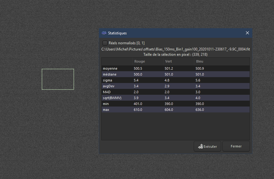

Sous SiriL la méthode est simple :
On prend l'offset (ou le dark de flat), on trace un carré, clic droit et statistiques, puis on lit le Sigma :
On voit que le sigma dans le vert est plus faible que dans le rouge et bleu (4.8 contre 5.4 et 5.6)

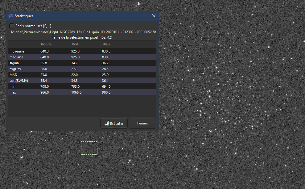

On fait maintenant la même chose avec une image brute :
On trace un carré dans le fond de ciel sans étoile, clic droit et statistiques, puis on lit le sigma :
Ça c'est une image que j'ai faite la semaine dernière avec ma nouvelle ASI6200MC (autour de M103).
On lit un sigma de 34.7 dans le vert, contre 4.8 pour l'offset.
Ça nous fait 7x le sigma Offset pour des poses de 15s à gain 100, compte-tenu de mon ciel parisien, je peux dire que cette caméra est pas mal du tout.

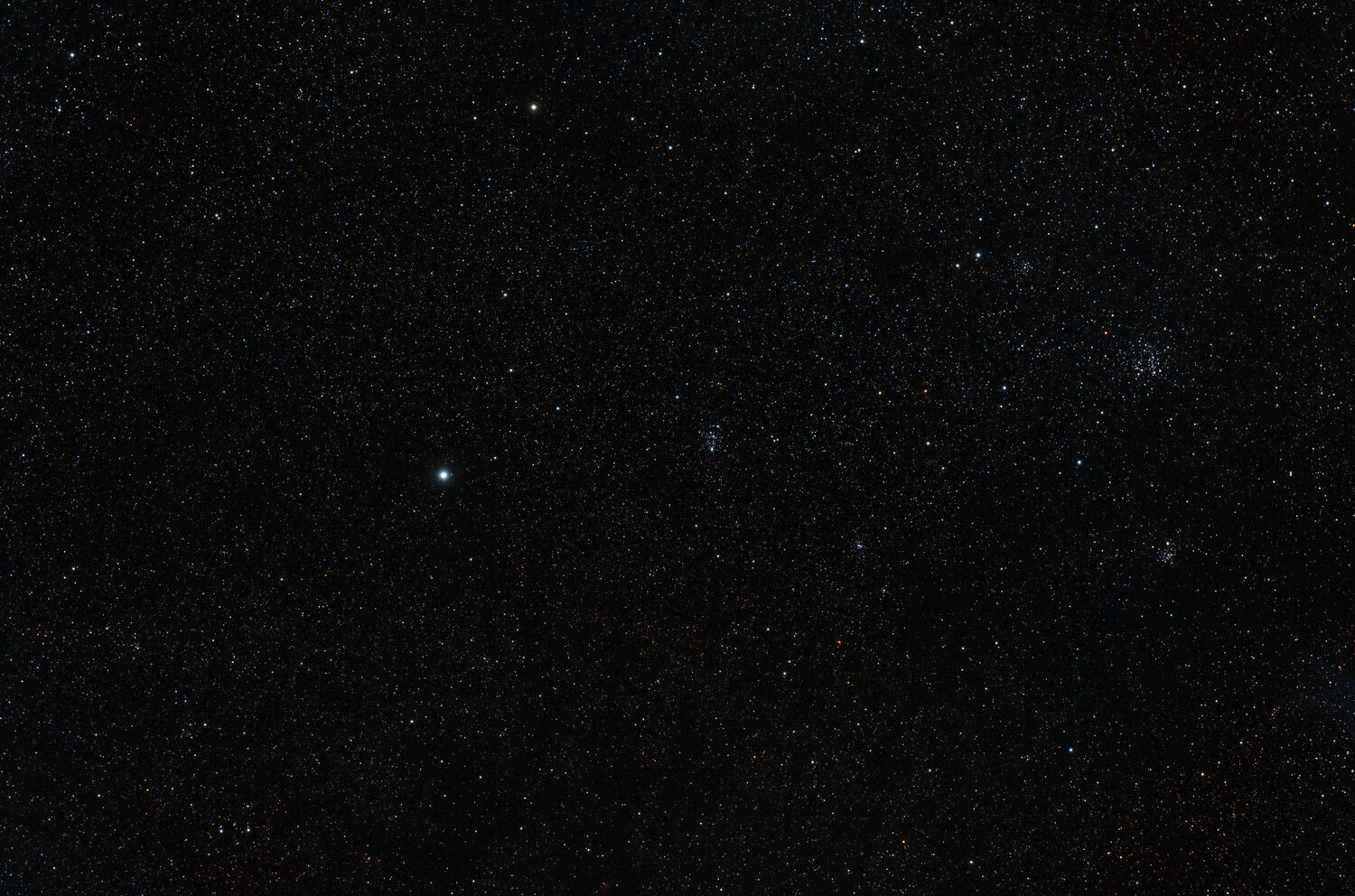

L'image finale, empilement de 60x15s, avec retrait DOF, donne ceci (un peu de tilt à droite à corriger) :

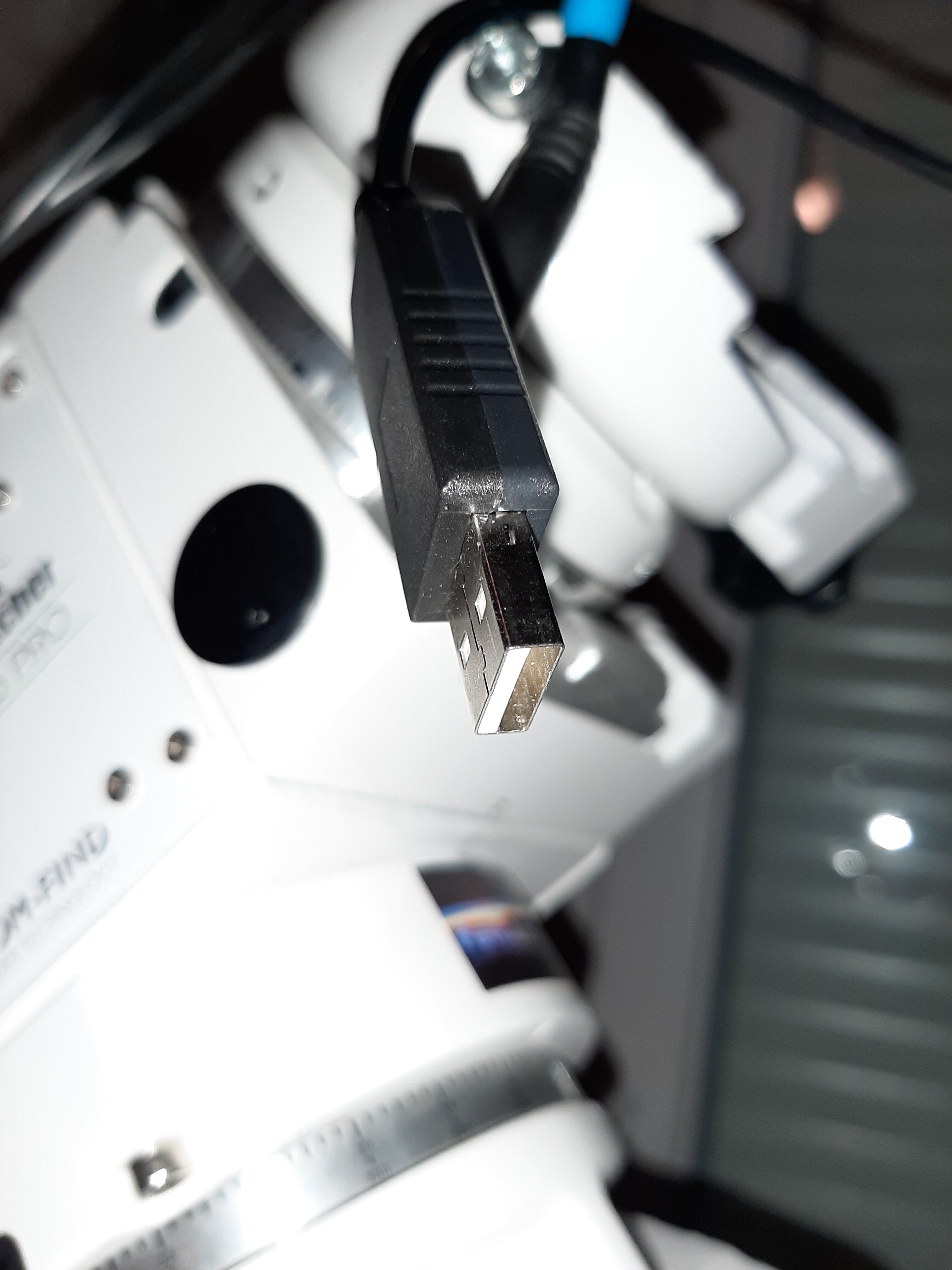

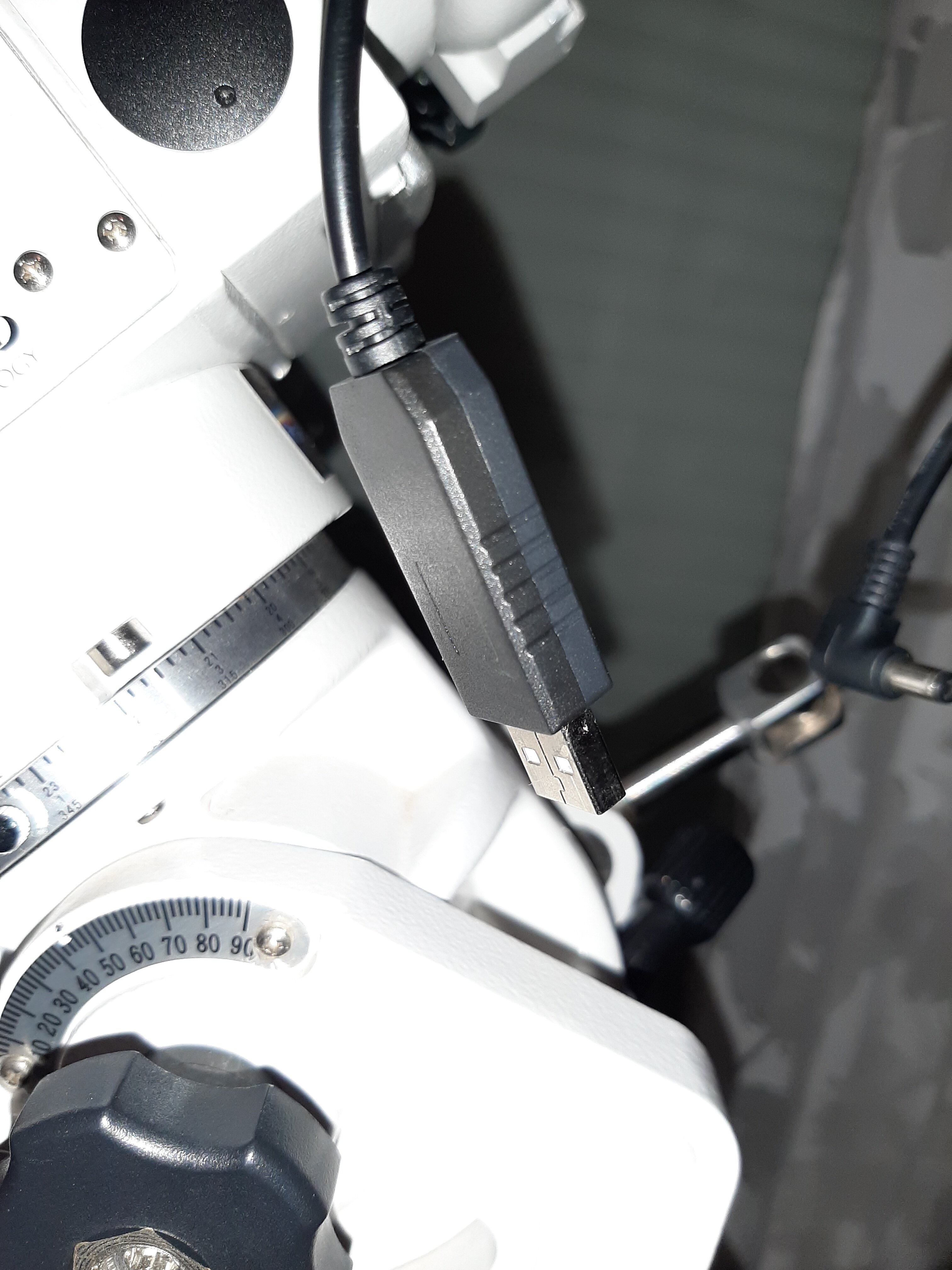

Cable PierroAstro fabriqué à la longueur demandé. Je ne le trouve pas du tout fragile 🤔
20201020_211045.thumb.jpg.193ba130da7bef50e9af6f933ab42a80.jpg20201020_211002.thumb.jpg.d035420dd331209c7e1b3d8bebc2ea69.jpg
