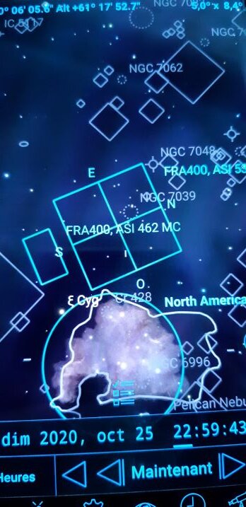

J'ai résolu cette histoire de synchro entre l'affichage Skysafari et Asiair. La boulette ne vient d'aucun des deux mais comme bien souvent avec moi, de l'opérateur 😂
Dans Equipement/Caméra, la valeur "Capteur X-Offset" et "Capteur Y-Offset" est 0, c'est pas la largeur et la hauteur du capteur... La boulette vient du fait que j'ai dû renseigner les paramètres car ma caméra n'était pas dans la liste.
J'ai aussi raccordé ma monture AZEQ6 à l'Asiair directement par le câble USB (115200 Baud) + EQMod with Skysafari et ça fonctionne impeccable. Je vais demander à PA ce qu'est cette histoire de problème électrique qui pourrait cramer la carte mais en attendant, j'ai remis le câble EQMOD.

Car je sais qu'il y a une notion d'angle (Observer --> Affichage télescope -->Options d'affichage de champ vision) que l'on peut appliquer à la visualisation des mires reprenant le FOV de la lunette ou du télescope, mais angle par rapport à quoi ?
Je n'ai pas compris si c'est de l'angle d'affichage du capteur que tu veux parler mais si c'est ça, ça se règle dans Observer/Affichage télescope/Options d'affichage champ vision/Angle de rotation de champ
il y a 15 minutes, krotdebouk a dit :
Jamais vu ces paramètres !
C'est dans l'appli de l'ASIAir Pro !?
Edit : trouvé, c'est dans SkySafari ! 😉
C'est ce que je disais effectivement...
Mais il faut le renseigner manuellement, et si tu as des billes pour dire quel est le point 0 ou comment on détermine cet angle qui peut être renseigné et doit servir ensuite à permettre à SkySafari d'orienter réellement selon l'angle de la camera, je suis preneur ! 😉
Philippe

il y a 20 minutes, Phil49 a dit :
Non, dans Skysafari
Pour le point 0, j'oriente ma caméra à l'oeil dans un premier temps. Je m'aide d'une règle posée sur l'écriture au cul de la caméra et je l'oriente soit parallèle soit perpendiculaire à la base de la queue d'aronde. Ça a l'air grossier mais finalement c'est plutôt précis. Si j'ai besoin de mieux, je fignole à la caméra avec Sharpcap en faisant défiler une étoile sur le réticule. Je n'utilise quasiment que ces deux orientations qui me vont pour la majorité des cibles. Pour les autres angles, il faudrait une bague rotative graduée. La mienne l'est mais une fois montée, je ne vois plus les graduations...

il y a 14 minutes, krotdebouk a dit :
Oui, c'est ce que je fais aussi de façon plus ou moins empirique !
Dommage qu'il n'y ait pas moyen de faire cela avec des repères plus simples et vérifiés, à moins que d'autres personnes de ce forum parviennent au bon résultat sans passer par des manips interminables ! 😉
Pour en revenir à la camera, je n'avais pas rempli ce champ, au moins je me coucherai moins bête ce soir !
Par contre, visuellement, sur SkySafari ça ne change strictement rien, je ne sais pas si c'est supposé être le point de départ avec le fameux angle qui, concomitamment, permettraient enfin d'avoir la position en rotation de la camera physique ou de ce que l'on est supposé voir sur l'ASIAir pro !
Philippe
il y a 21 minutes, Phil49 a dit :
Je pense que c'est de là que vient le problème mais ça ne m'est pas apparu aussi simplement que ça... J'ai mis un imageur connu de la liste pour voir ce que ça allait donner, le Canon 6D que j'ai eu par le passé et là surprise, cadrage centré sur la cible (il y a la possibilité de mettre un réticule). C'est comme ça que j'ai vu que les valeurs "Capteur X-Offset" et "Capteur Y-Offset" du 6D étaient à 0. Confirmé sur https://skysafariastronomy.com/support/manual/scope_equipment.html
J'ai recréé une caméra car la mise à jour de celle que j'avais renseigné ne modifiait pas l'affichage de Skysafari. Puis dans Observer/Affichage télescope/champs de vision il faut associer un instrument et une caméra et normalement c'est youpi.

Visuellement, l'orientation dans SkS change avec equatorial et position dans le ciel... enfin chez moi...
J'ai meme mis un offset pour voir ou la 462 devrait etre pour le DO... Offset 9mm pour la 462MC.

Bon, pour en revenir à SkySafari et la remarque de @krotdebouk (c'est quoi ton prénom au fait, je trouve cela plus sympa ?), si j'ai bien compris, étant personnellement en OAG, il me faut mettre autre chose que 0 en offset, mais quoi ?
Quelqu'un comprend cette notion d'offset ?
J'ai rien trouvé dans les specs de la camera !
il y a 25 minutes, Sebriviere a dit :
Compte tenu du temps, tout est rangé chez moi, d'un côté la monture dans le garage et le reste à la maison pour éviter l'humidité...
Donc pas vraiment l'occasion de tester !
Donc, d'après ce que tu me dis, cela reprendrait l'orientation après avoir rempli le modèle de caméra avec ses specs et le type de telescope avec son champ de vue sur SkySafari ?
Moi c'est Jean-Marc ;)
L'offset est le décalage du capteur sur chaque axe par rapport au centre optique. Avec un OAG c'est nécessaire mais pour la caméra principale c'est forcément 0.
C'est ce que montre Sebrivière juste au dessus. On y voit son capteur principal et celui de la caméra de guidage sur l'OAG.
il y a 12 minutes, krotdebouk a dit :
Jean-Marc (je trouve ça plus sympa quand même 😉)
Ok, j'avoue que je n'avais pas prêté attention à toutes les infos de la capture écran !
Le cercle symbolise la vue télescope et le carré le cadrage camera je suppose ?
Perso j'ai deux rectangles pour les télescopes et je n'avais rien pour la camera car je n'avais rien renseigné...
Mais ce qui me chiffonne c'est cette notion d'offset !
Pour l'OAG, étant donné qu'il s'agit de la camera d'imagerie, elle est dans l'axe, il n'y a pas de dérive, donc quel est l'intérêt de cet offset qui n'est pas à zéro ?
Ou alors je n'ai pas compris ce qu'ils veulent dire !

il y a 16 minutes, Phil49 a dit :
C'est expliqué à Caméras dans le lien https://skysafariastronomy.com/support/manual/scope_equipment.html
  • Sensor X-offset: horizontal offset of the film or sensor center from the camera's optical axis, in mm. This is usually zero, except for off-axis guide chips. Check your camera specs for details.
    Google trad : Décalage X du capteur: décalage horizontal du film ou du centre du capteur par rapport à l'axe optique de la caméra, en mm. Il s'agit généralement de zéro, sauf pour les puces de guidage hors axe. Vérifiez les spécifications de votre appareil photo pour plus de détails.
Le centre de ta caméra d'imagerie est très certainement sur l'axe optique de ton instrument (offset = 0)
Le centre de ta caméra de guidage qui est en fait le centre du prisme de l'OAG est décalé de quelques mm sur un seul des axes.
Non, là on parle de la caméra de guidage et donc le fameux offset
Modifié par krotdebouk
il y a 12 minutes, Phil49 a dit :
On ne demande pas de renseigner les specs de la camera de guidage dans SkySafari !
Tu as raison, Stellarium le fait lui.
Une façon de le faire est de mettre aussi ton capteur guidage, de lui donner un offset selon position de ton OAG (moi, au dessus 90 deg mon ASI462MC) j'ai un ASI533MC-P donc 11.3x11.3 en principale, j'ai mis 9mm en offset Y pour ma 462MC.
Après dans observe, tu créés 2 FOV, une cam principale, l'autre Cam guidage, tu affiches les 2....
Et voilà...
Modifié par Sebriviere
