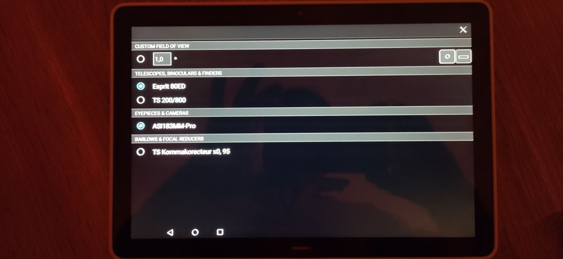

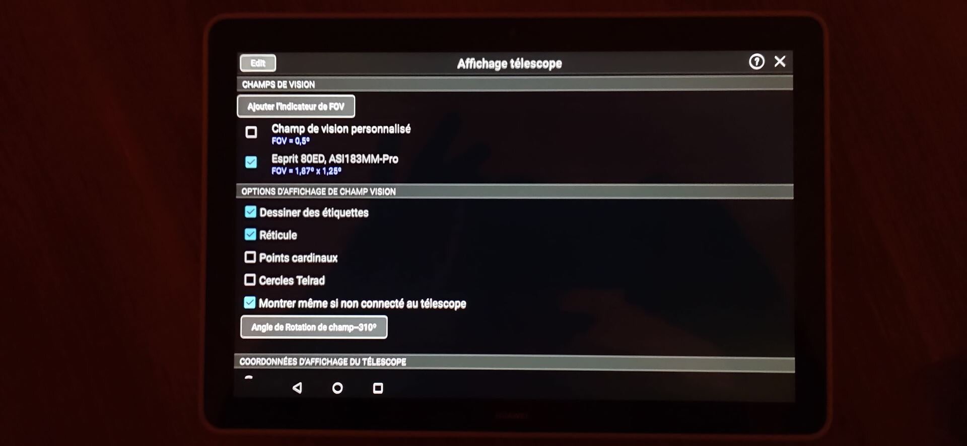

il y a 15 minutes, Phil49 a dit :
On ne demande pas de renseigner les specs de la camera de guidage dans SkySafari !
Tout à fait, c'est uniquement si tu veux voir son cadrage affiché.

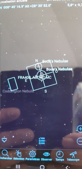

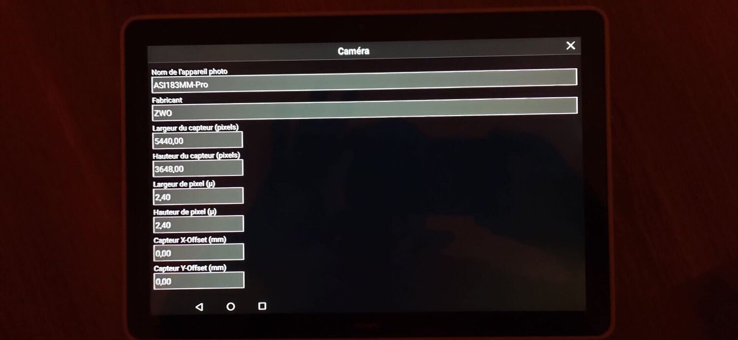

Si ça peut te servir, mes paramètres Skysafari qui fonctionnent.
Là il n'y a qu'une seule combinaison de créée, la lunette avec la 183
il y a 9 minutes, Sebriviere a dit :
Tu as raison, Stellarium le fait lui.
Une façon de le faire est de mettre aussi ton capteur guidage, de lui donner un offset selon position de ton OAG (moi, au dessus 90 deg mon ASI462MC) j'ai un ASI533MC-P donc 11.3x11.3 en principale, j'ai mis 9mm en offset Y pour ma 462MC.
Après dans observe, tu créés 2 FOV, une cam principale, l'autre Cam guidage, tu affiches les 2....
Et voilà...
Ok !
oui tu as raison c'est vrai que ce n'est pas con de visualiser ce que tu vois avec la camera de guidage ! 😉
Par contre la notion d'offset en mm !?
Tu as mis 9 au hasard pour tester ou il y a une règle qui fait correspondre l'offset en mm avec l'orientation en degrés de la camera de guidage !?
9 pour 90° ou non ?

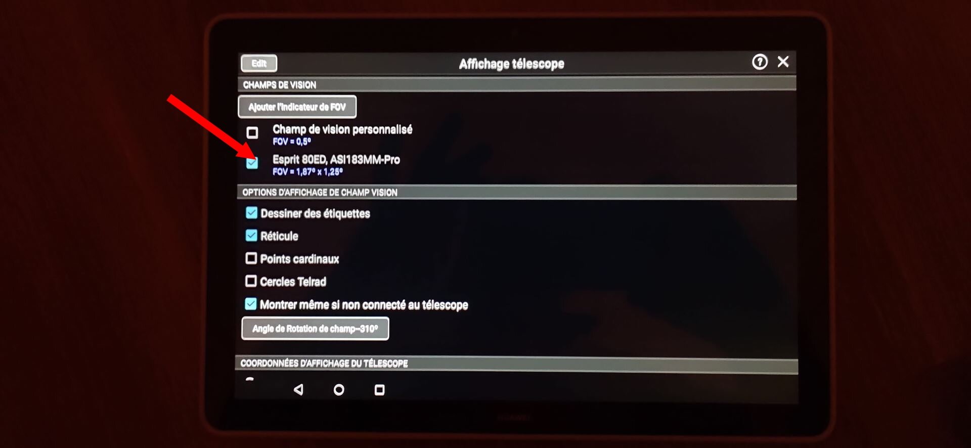

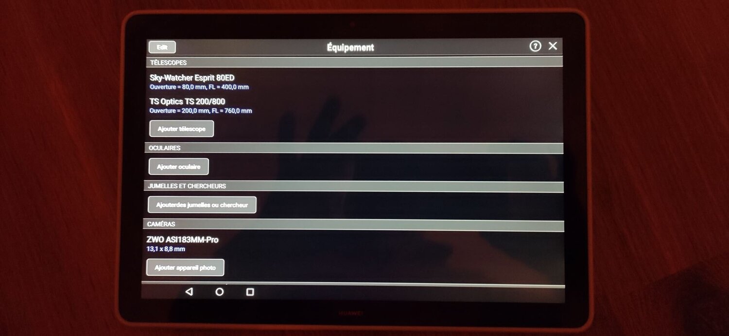

il y a 40 minutes, krotdebouk a dit :
Tu as fait comment pour qu'il prenne les bons angles ?

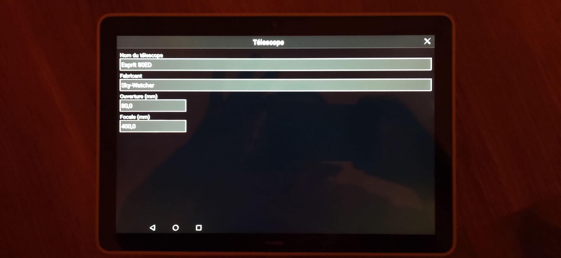

Moi j'ai été obligé de créer deux telescopes manuellement et j'ai la camera 294 MC Pro.
Pour mon newton SW 200/1000 j'avais dû chercher et en angle de vue j'avais mis à la main je en sais plus pourquoi 0,8 X 0,8.
Mais si je veux mettre un angle de vue dans "custom field of view" (le 0,8 x 0,8 par exemple) et que je veux cocher la camera il n'accepte pas, il faut impérativement lié le telescope et la camera mais je n'ai alors pas le bon angle de vue !!
On est bien d'accord qu'il s'agit de l'angle de vue du telescope !?
Je me retrouve je ne sais pas pourquoi avec 1,10° x 3,09° !!
Donc avec un affichage genre cinemascope qui n'a rien a voir !
Le vrai champ que je devrais avoir si je vais sur le site connu :
https://astronomy.tools/calculators/field_of_view/
En prenant même en compte ma focale calculée avec mon correcteur de coma par l'ASIair pro a 957mm, je devrais avoir
1,15° x 0,78° !
Et 3,21° x 2,19° avec ma TS 76 EDPH !
PS: edit ! je viens de voir que al taille du capteur s'est mal engistrée pour un des deux, je vais revoir pour l'autre mais c'est parceque j'ai laissé à 1000 en focale au lieu de 957 avec la correcteur de coma, cela pourrait coller, je vais voir après manger !
Philippe
Modifié par Phil49

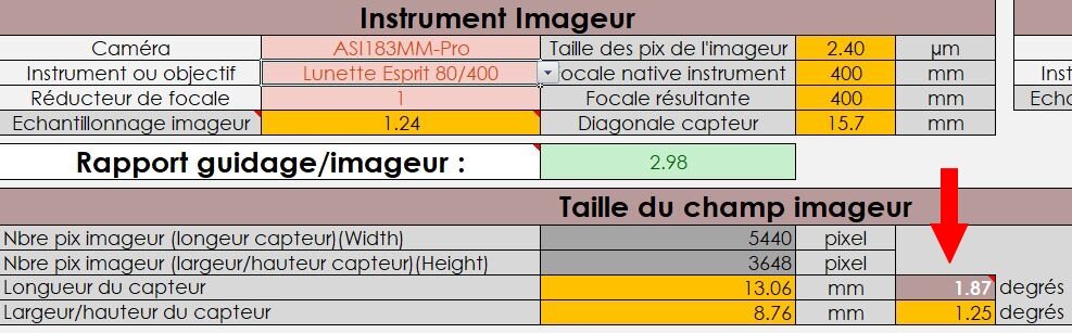

il y a 13 minutes, Phil49 a dit :
Là il y a un loup...
Skysafari calcule le FOV tout seul à partir du nombre de pixels, dimensions et focale (FOV en ° = échantillonnage x nb pixels / 3600)
Ma petite feuille de calcul le confirme
Modifié par krotdebouk

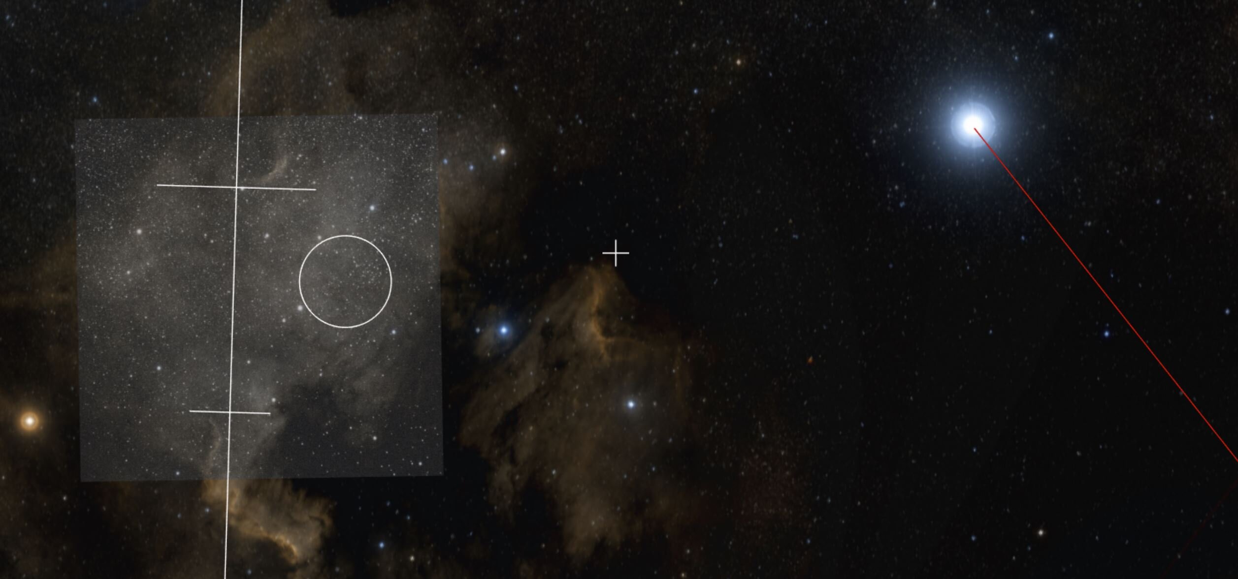

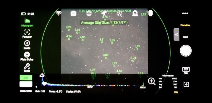

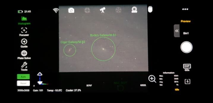

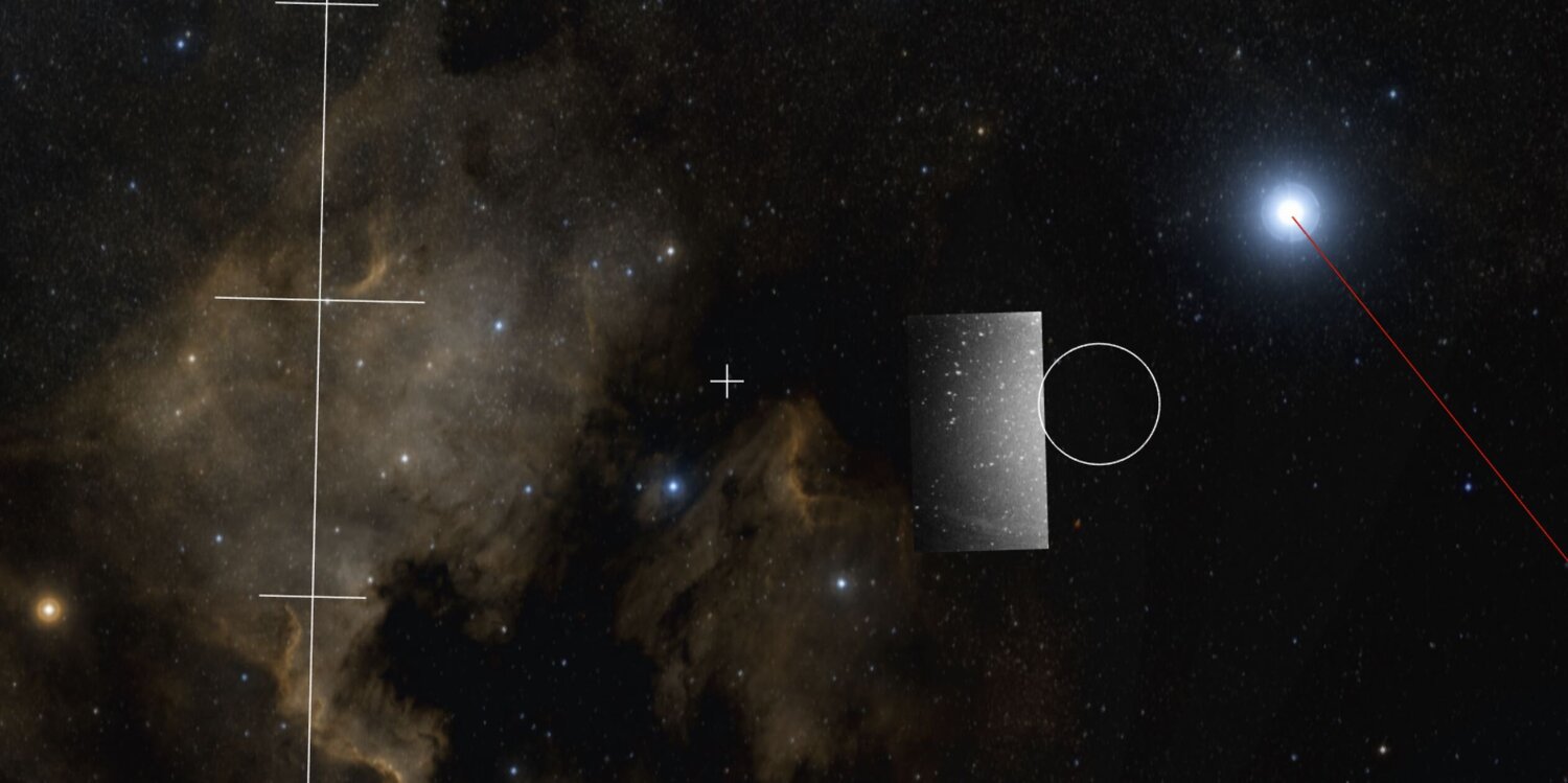

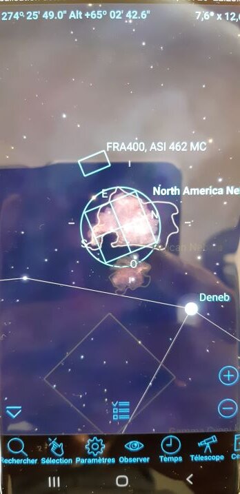

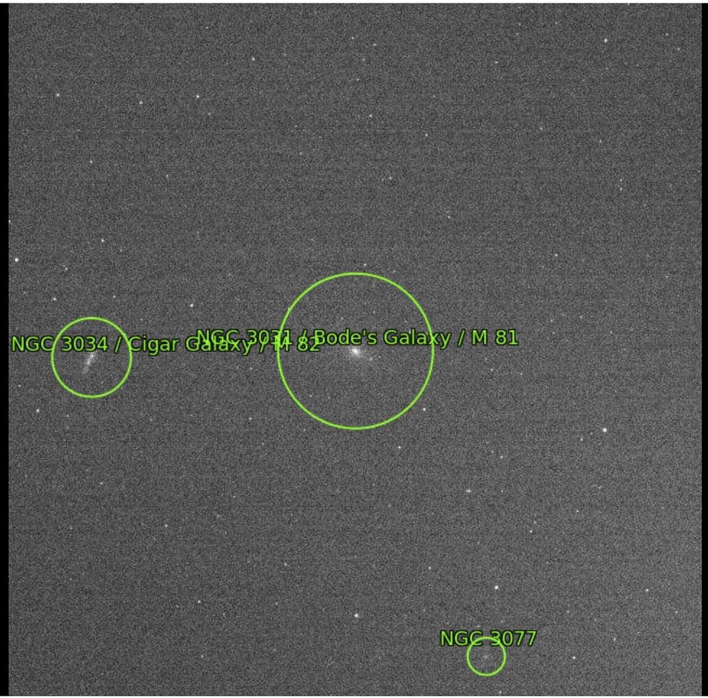

Donc, les screenshots, test NGC7000 et M81, ASIAir et SkS 6
Donc effectivement NGC7000 est bien centrée et dans SkS6 et sur l'ASIAir.

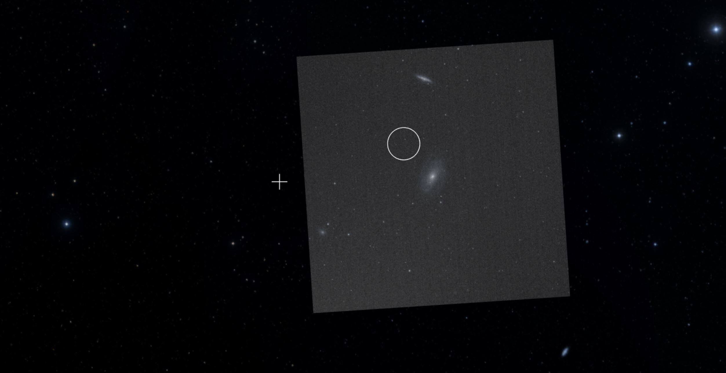

Pareil pour Bode Galaxy.

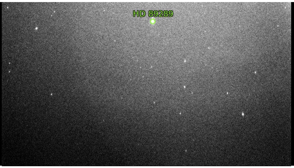

La 462 et le guidage... Ben en fait, j'ai une rotation de 90deg par rapport a SkS6.
Ce que la 462 a vu (passée en cam principale...pour capture)
Ce que la 533MC-P voyait elle.
Astrometrie de la 462MC de guidage, on voit a gauche les Galaxies
Et Astrométrie de la 533MC-P
Donc maintenant, si je veux, je peux ajuster l'orientation et l'offset pour que SkS6 reflète plus mon setup...
Modifié par Sebriviere

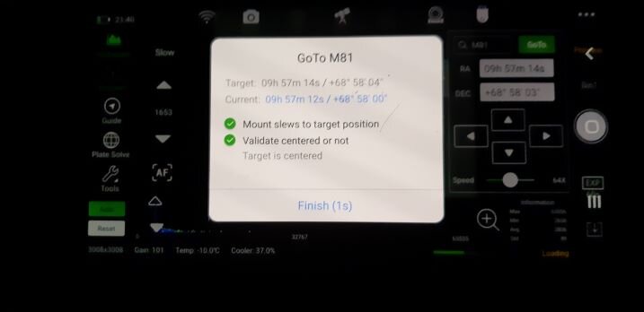

1min GoTo M81
et re-même cirque changer Cam et capture et écran...

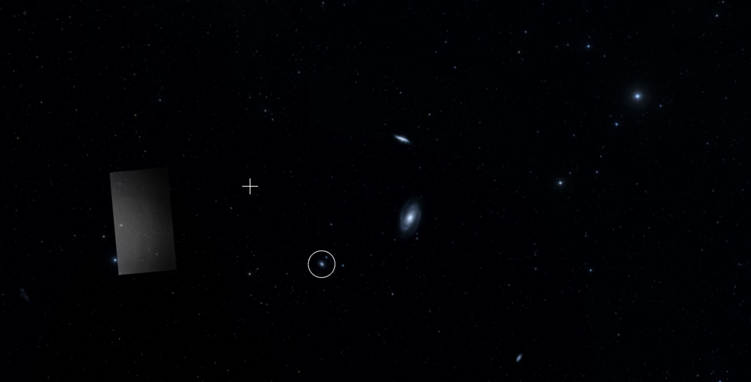

Il y a 11 heures, Sebriviere a dit :
Pas un succès réel l'orientation dans SkS6, si je fais meme manip Astrométrie après avoir positionné capteur guidage comme pour M81, j'ai du coup 180deg de decalage avec NGC7000...
Les systemes entre SkS6 et AAS WorldWide Telescope n'ont pas la meme orientation (Voir position Deneb...)

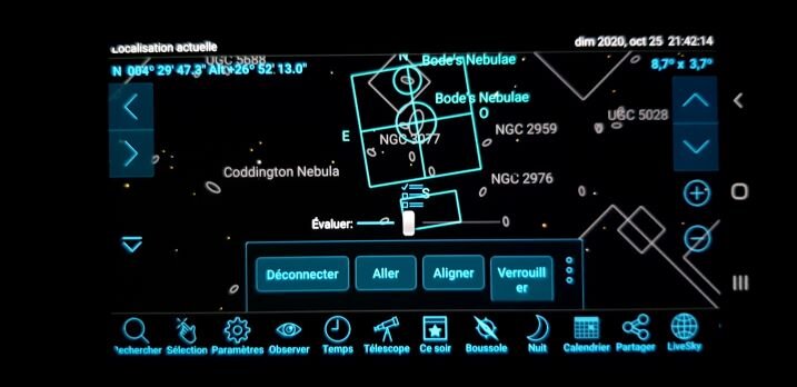

Il y a 13 heures, Sebriviere a dit :
Bonjour Seb,
Merci pour cette démo abondamment illustrée ! :-)
Le champ de ta caméra de guidage sur ta capture SS c'est le petit carré en bas sous le grand ?
Les deux cercles correspondent à quoi alors dans le grand carré qui symbolise le champ de ta camera d'imagerie ?
Vu notre ciel, et la météo de cette semaine cela me semble encore mort ici...
90° de différence, donc tu peux reporter +90° dans l'angle sur SkySafari ce qui devrait théoriquement te permettre d'avoir un visuel identique sur SS et ASiair, c'est ça ?
Pour le calcul de l'offset, ok, je comprend, je vais partir sur le même principe, pour l'écart entre le prisme et le bord supérieur de mon capteur je dois être à peu près comme toi à 3 ou 4 mm !
Je verrai ensuite si je me suis planté ou non !
Philippe
Une petite question...
Comment fait-on pour faire apparaître le champ de la camera sur SkySafari ?
Pas de problème sur l'ordi, mais sur l'iPad, je n'y arrive pas.
il y a 8 minutes, Phil49 a dit :
Oui, c'est ça.
il y a 9 minutes, Phil49 a dit :
Ce sont les limites des objets célestes définies dans les catalogues. Et sur capture écran ASIAir, c'est la fonction/Tools "Anotate".
il y a 10 minutes, Phil49 a dit :
En théorie, mais si je règle pour une cible, après ça change pour la suivante (d'où le 180 sur NGC par rapport à Bode)
il y a 7 minutes, Papalima a dit :
Tu as menu "Observer, tu défini tes équipements (telescope, capteurs....) et ensuite, c'est dans "Affichage telescope" que tu sélectionnes ce que tu veux afficher. Dans ajouter indicateur FOV.
Il y a 21 heures, Sebriviere a dit :
Bonjour Seb,
Par contre, il y a un truc qui me chiffonne, dans tes manips !
Normalement, sauf erreur de ma part, la vue dans l'ASIair pro est inversée, non ?
Cela découle des lois de l'optique...
Donc on devrait déjà appliquer une rotation pour redresser et trouver ainsi une correspondance avec la vue de SkySafari qui lui, présente la vue selon notre vue terrestre !?
Ce serait d'ailleurs un truc sympa à demander à Zwo !
Pouvoir choisir de redresser l'image visualisée afin de ne plus avoir à se prendre la tête pour faire correspondre es deux vues !
il suffit jute d'une fonction "flip horizontal" dans la terminologie anglo-saxonne, une symétrie horizontale en bon français !
Ou alors je ne me fourvoie, et on est déjà supposé visualiser de la même manière !?
Mais cela me surprendrait puisque Colmic indique que lors du traitement final des images sur Siril (comme sur tout autre imageur), il faut faire cette opération pour retrouver la bonne orientation, enfin celle d'un point de vue terrestre, puisque dans l'espace il n'y a plus à proprement parler de notion haut/bas, et gauche/droite !
Philippe
Correct, donc position du DO aussi... dans une certaine mesure.

Il y a 1 heure, Phil49 a dit :
Pas du tout, inversée par rapport à quoi ?
Et puis c'est pas inhérent à l'ASiair ça.
Tu prends un APN, tu montes un objectif photo, l'image est redressée (terrestre).
Tu prends un APN, tu montes un télescope, l'image est redressée (terrestre).
Tu prends une caméra, tu montes un télescope, l'image est toujours redressée, mais si tu la tournes la caméra, tu vas te retrouver avec une image inversée, normal.
Donc inversée par rapport à quoi  ?
Pour moi, la visu de l'image (en Preview par exemple) avec l'ASiair est la même qu'avec Skysafari si tant est que tu paramètres Skysafari en visu équatoriale et pas azimutale (terrestre).
C'est logique, on a une monture équato en astrophoto, pas azimutale.
Attention aussi de ne pas confondre avec l'inversion miroir, ça c'est dû à l'enregistrement de l'image et à comment le logiciel de traitement lit les datas.
A noter que @lock042 m'a filé une version Dev de SiriL qui remet automatiquement l'image à l'endroit quand on fait l'ajustement des couleurs par photométrie.
Ce sera sans doute en place dans la 0.99.7.
Pour en revenir à la précision de pointage, chez moi, quand je synchronise la monture dans Skysafari avec l'ASiair, le centrage est strictement le même sur mon EM200.
Pour le champ, ben là il n'y a pas de correspondance dans Skysafari avec le platesolving, ça serait vachement bien d'ailleurs pour avoir le champ exact. Mais c'est pas encore le cas.

Bonjour Michel,
Je parle de souvenirs que j'ai de mes dernières essais en fin d'été avec ma lunette TS 76 pour orienter le dentelles entre ce que je voyais en preview sur ma tablette et sur SkySafari.
J'ai la quasi certitude que j'étais orienté en symétrie horizontale inverse !
Je n'arrivais pas à trouver les équivalences !
Peut-être que je confonds avec la vue que j'avais avant sur mon premier chercheur non redressé et aussi quand j'utilisais mon oculaire réticulé et rétroéclairé pour affiner le calibrage sur les étoiles....
J'ai dû penser qu'il en était de même pour la sortie en P.O...
Je ne sais pas pourquoi j'ai tant galéré alors !
Pourtant, mon SS était orienté tel qu'on le voit pour afficher selon l'orientation cardinale, et ma camera est positionnée perpendiculaire à l'axe longitudinal du tube !
On est bien d'accord sur ce coup là que si je procède ainsi, "normalement" je respecte un axe cardinal haut/bas et gauche/droite comparable à un nord/sud et ouest/est de SS !?
Le jour où on pourra de nouveau mettre le nez dehors bah je serai fixé !
Je referai le test sur Bode ou les dentelles...
Philippe
