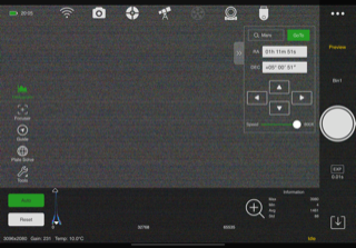

ben35 Posté 3 novembre 2020 Posté 3 novembre 2020 (modifié) J'ai un petit soucis avec mon asiair, enfin avec ma cam ASI 178 MC... Voilà ce que ca donne: Je n'arrive à rien avoir alors que ma cam de guidage marche sans aucun soucis. En gros quoi que je mette comme paramètre je n'ai que des parasites... Personnes n'a d'idée ou de tests à faire ?? Modifié 4 novembre 2020 par ben35 Citer
Sebriviere Posté 4 novembre 2020 Posté 4 novembre 2020 Il y a 11 heures, ben35 a dit : J'ai un petit soucis avec mon asiair, enfin avec ma cam ASI 178 MC... Il faudrait nous en dire plus sur ASIAir alim, USB connection, gain.... (Setup complet?) l'écran présenté est celui de la caméra principale, la 178 est elle en cam principale ou guidage? Citer

ben35 Posté 4 novembre 2020 Posté 4 novembre 2020 (modifié) Il y a 9 heures, Sebriviere a dit : Il faudrait nous en dire plus sur ASIAir alim, USB connection, gain.... (Setup complet?) l'écran présenté est celui de la caméra principale, la 178 est elle en cam principale ou guidage? C’est pas faux. 😀 donc monture neq5 avec un tube 200/1000 sw. la cam de guidage est une 120mm et la caméra imageuse est bien la 178mc. Le système est monté avec un aog de chez zwo avec un focuser de chez zwo. la 178 est connectée en directe sur l’asiair en usb3. Le reste est connecté sur un hub usb alimenté. c’est une alimentation de 8a qui gère tout l’alimentation en dehors du hub. pour le gain j’ai testé différentes valeurs sans succès. je vais tester avec une alimentation en plus pour la monture. la 178 a été testé sur un pc sans problème, cette après midi. Modifié 4 novembre 2020 par ben35 Citer
Sebriviere Posté 4 novembre 2020 Posté 4 novembre 2020 il y a 59 minutes, ben35 a dit : la 178 a été testé sur un pc sans problème, cette après midi. Je connecterai l'ASIAir et la 178MC seulement et testerai ainsi. Gain unitaire et 15 a 30 sec, voir.... Seulement ensuite, une fois la 178MC validée: EAF, puis monture et guidage en dernier. Citer

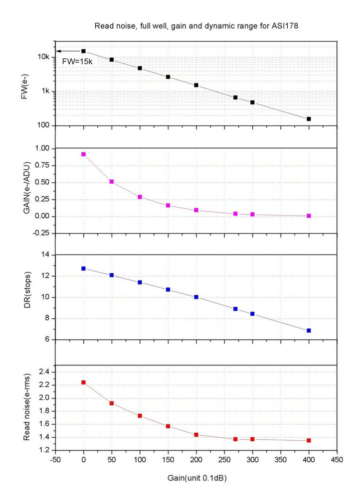

ben35 Posté 4 novembre 2020 Posté 4 novembre 2020 Quand tu dis gain unitaire ça veut dire quoi exactement ? Citer
Sebriviere Posté 4 novembre 2020 Posté 4 novembre 2020 il y a 9 minutes, ben35 a dit : Quand tu dis gain unitaire ça veut dire quoi exactement ? Un explication ici Citer

ben35 Posté 4 novembre 2020 Posté 4 novembre 2020 @Sebriviere bon bah j’ai exactement la même chose, que j’essaye dés changement dans le gain, dans les temps de pose toujours le même soucis. Je vais refaire des tests demain mais sans le diviseur optique zwo, mais en montant la caméra de suivi sur une lunette de 50/400 et la 178 sur le po directement. Citer

Sebriviere Posté 5 novembre 2020 Posté 5 novembre 2020 Il y a 8 heures, ben35 a dit : bon bah j’ai exactement la même chose, que j’essaye dés changement dans le gain, dans les temps de pose toujours le même soucis. Sur PC, via les drivers Win10 natifs de ZWO, tu as accès a toutes les fonctionnalités de ASI Studio? Deep-sky, Liveview ou Planetary? Pareil via driver ASCOM ? Image claire, gain et expositions changent ? Citer

ben35 Posté 5 novembre 2020 Posté 5 novembre 2020 En faite j'ai testé en journée en sortant la caméra de l'OAG et en mettant l'objectif qui est fourni pour faire de la capture 360. Je vais refaire le test ce soir mais en démontant tout est de revenir à un setup plus lourd avec caméra de suivi sur une lunette. Mais je ne sais pas si ca vient du diviseur ou pas. Peut être des réglages à revoir. Je vais avoir une 385MM qui doit arriver... Enfin j'espère Citer
Sebriviere Posté 5 novembre 2020 Posté 5 novembre 2020 il y a 27 minutes, ben35 a dit : Mais je ne sais pas si ca vient du diviseur ou pas. Peut être des réglages à revoir. Le diviseur n'a aucune possibilité d'interférence avec une cam. Cam principale, tu vois a travers, cam guidage, si tu vois par le trou le reflet du prisme..... Seul si le prisme oculte ton capteur principale.... Citer
ben35 Posté 5 novembre 2020 Posté 5 novembre 2020 Je t'avoue que j'ai monté le tout, réglé mon focus au niveau de ma caméra de guidage avecle module focuser de zwo pour le diviseur et basta... Après j'ai vu un truc bizarre... Sur le réglage du gain, on a 3 valeurs de base L M H, mais L et M me mette un gain de 0 c'est normale ???? Citer
Sebriviere Posté 5 novembre 2020 Posté 5 novembre 2020 il y a 28 minutes, ben35 a dit : Après j'ai vu un truc bizarre... Sur le réglage du gain, on a 3 valeurs de base L M H, mais L et M me mette un gain de 0 c'est normale ???? Ton meilleur gain serait 1 (pas sur 0 soit cool). Apres, L,M,H, ces valeurs sont définies par ASISair pour chaque camera je pense, donc si 0, je suis pas surpris vu les courbes au dessus, c'est pourquoi je te suggere 1 (pas0). Par exemple avec la 533MC-P, le gain unitaire est donné a 100, vu le step des courbes, perso, je prends 101, etre sur que le system prenne le bon coté de la courbe.... Citer
