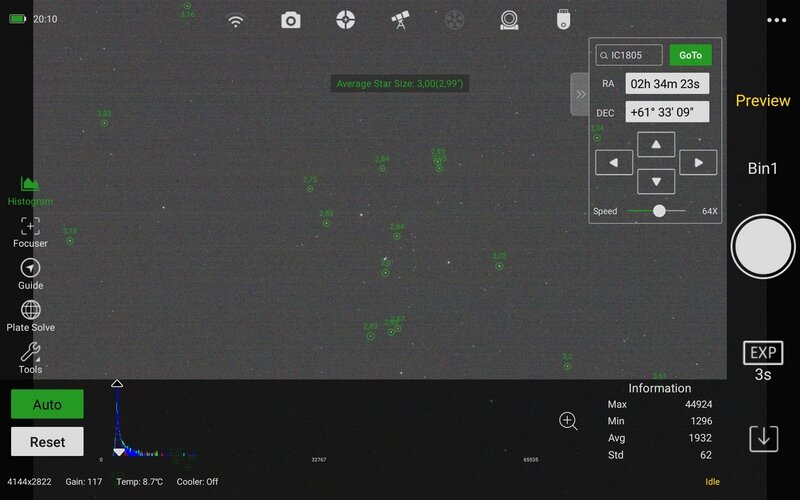

Je suis sur une une asi 183 aussi, avec 80ed à f6
je n’ai pas accès aux valeurs des pas car j’ai un auto Run en cours, je vérifierai au méridien tout à l’heure, mais je n’ai rien touché donc c’est les valeurs par défaut.
je suis en Ha aussi ce soir si ça peut être un indice.
j’ai essayé avec 2s et 5s de pose. Mais dans les 2 cas pareil, un coup ça marche puis ca loupe. Et quand ça marche, la MAP est à la rue 🤪

il y a 16 minutes, krotdebouk a dit :
Ça la change beaucoup ou pas ? Peut être que si le nombre de pas par impulsion est trop important, ça n'arrive pas à tomber sur le focus idéal.
C’est quoi beaucoup ? 😁
en tous cas visible a la prise de vue.
aven le bathinov, je voyais bien le décalage de l’aigrette à chaque impulsion

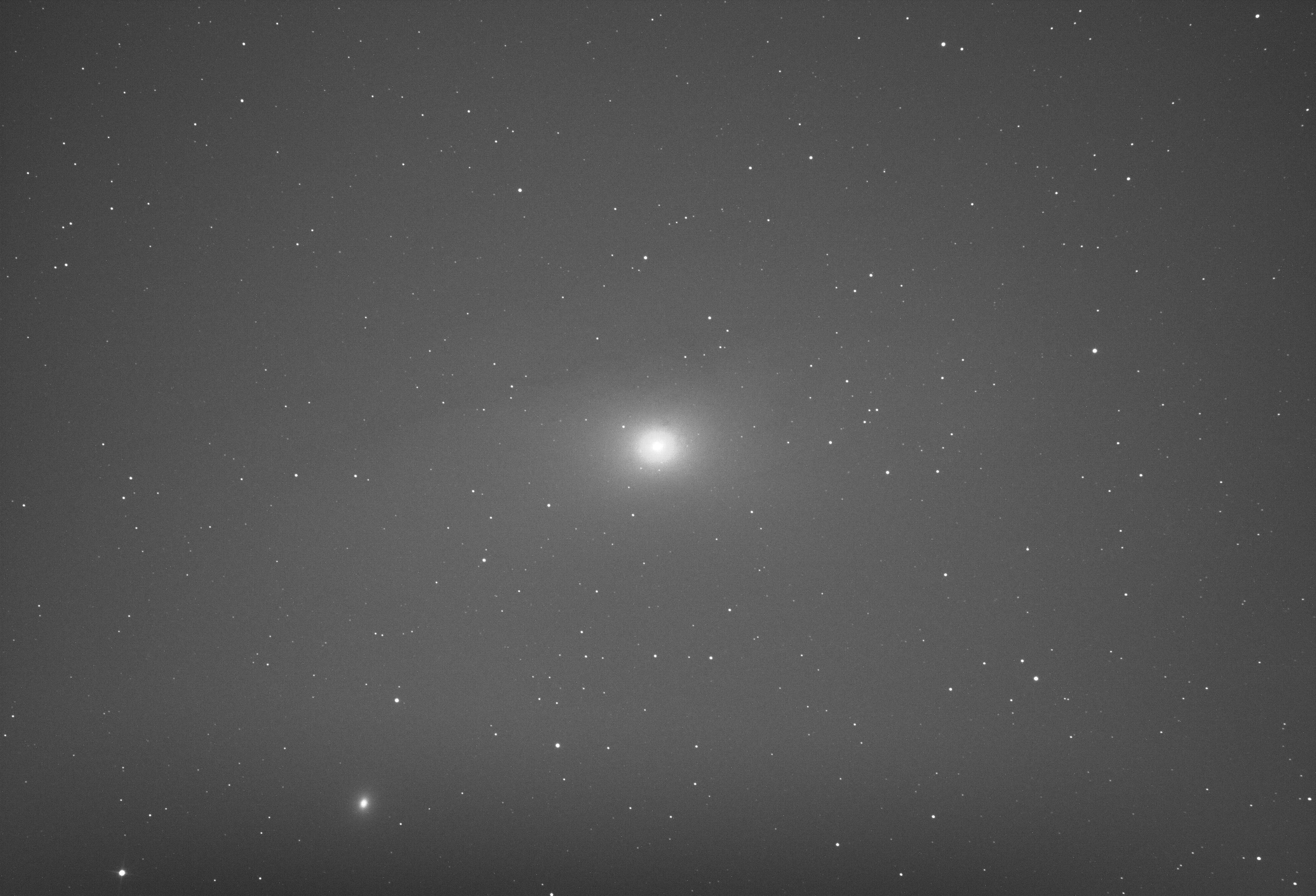

Bonjour Sébastien,
Je m'attendais à ce que ce soit nettement plus défini que sur ma 120 Mini !
Bon il et vrai que j'ai eu seulement deux soirées, mais le nombre d'étoiles était plus important que sur am 120 Mini !
Le prisme : oui tu as peut-être raison...
Il est propre, c'est la première chose que j'ai revérifiée aussitôt après,mais ce n'est pas la qualité top du top des D.O haut de gamme...
Pour la rondelle, tu fais bien d'en parler, hier soir j'ai voulu entamer une soirée et pas de chance, couverture nuageuse qui s'st présentée ... 45 mn après ma MES.. 😞
5 photos de prises de M31 c'est tout, avec le P.A toujours aussi horripilant...
Je vais regarder ce que ça donne car j'avais rajouté une rondelle de 1 mm livrée avec ma 294 MC pour voir si cela avait un impact sur mes étoiles ovales du côté droit.
Je crois me souvenir que s'il s'agissait d'un "simple" problème de backfocus, cela serait plutôt sur l'ensemble de l'image, donc je penche plutôt pour mon problème originel de tilt résiduel du P.O toujours pas solutionné..
Je viens de finir un échange téléphonique professionnel de 3 1/2 heures, je suis vanné, je vais regarder ce week-end les quelques photos que j'ai prises.
Pour les axes, je n'y comprends rien, j'ai fait comme indiqué à Colmic la semaine dernière, mais rien à faire, je n'arrive pas à aligner ! 😞

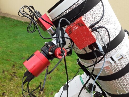

Petit retour sur mon bricolage concernant l'humidité !
@tictactoc posait la question la semaine dernière je crois.
Donc pour protéger mon tube, mon primaire et mon secondaire, j'ai réalisé un découpage :
1732676185_Telescopeavecisolationetpare-buenovembre2020.jpg.9674c38d5ae212382e035b03daba2f16.jpg
374849303_Telescopeavecchaineoptiquenovembre2020.jpg.ef7e781a841b73e55f6185ba5a0cc18e.jpg
Les deux nuits et demie de cette semaine, la température est descendue à 5°C et est restée autour de 4/5 une heure et demie après.
Comme j'avais une semaine pro bien chargée, je n'ai pas prévu de longues sessions, mais maintenant que j'ai rodé le matos, je vais poursuivre et voir si l’isolation du secondaire est nécessaire !
Coût de l'opération : 15 euros pour deux tapis de sol Dec.. de 7 mm d'épaisseur environ avec isolation (argentés) et un noir pour servir de pare-buée à la sortie du newton.
Pour les tapis argentés, un seul a été nécessaire finalement !
Ma petite femme m'a cousu des bandes élastiques de 3/4 cm de large, comme ça pas besoin d'acheter un stock de grand riselan comme je comptais le faire au départ...
La partie la plus longue a été le découpage autour du P.O et de la fixation de la queue d’aronde du chercheur (ici c'est l'ASIAir qui est fixé dessus) et les gros boutons de serrage de l’araignée.
De même il faut découper par bandes (3) entre les deux anneaux de fixation à la queue d'aronde car le tapis est trop épais...
Je vais voir ce week-end au niveau des photos si le pare-buée n'a pas obstruée sur les bords, car en regardant a travers le P.O, un premier jet (autre matériau plus souple, moins épais et moins adapté, il fallait du plus rigide) montrait un bord de celui-ci, j'ai donc raccourci à 25 cm (pourtant j'étais dans la limite des 1,5 x D).

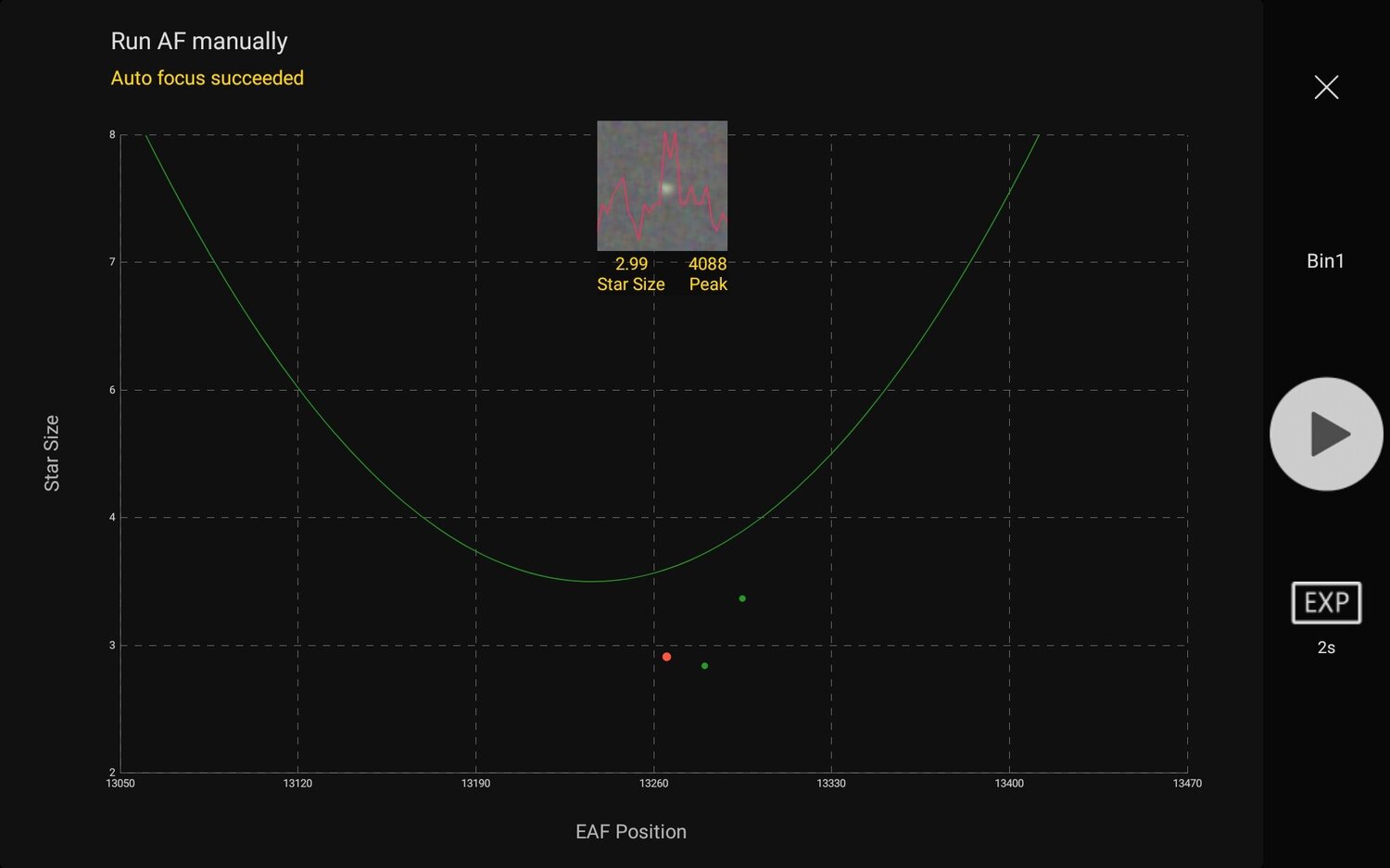

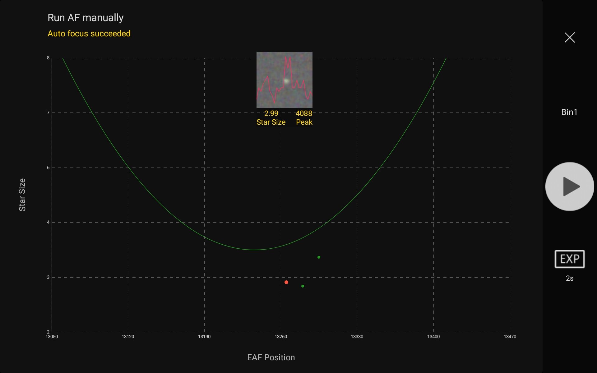

Est-ce que quelqu’un sait à quoi correspond le point rouge sur cette capture faite la première nuit (mais qui est présent sur chaque MAP:
Le point initial qui correspond à la MAP que j'ai faite au départ manuellement ?
Voici le résultat de l'EAF au premier esasi :
Sur les deux premières nuits je n'ai eu qu'un seul re-calcul de la MAP, je regarderai les logs et le résultat sur les photos.

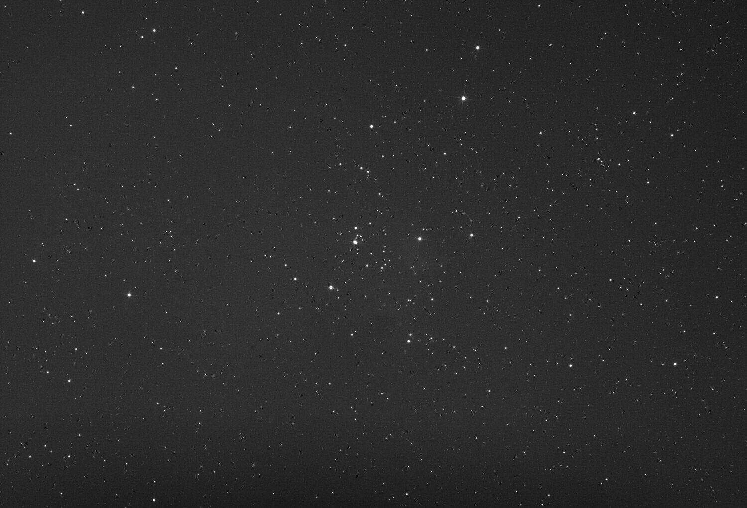

Re,

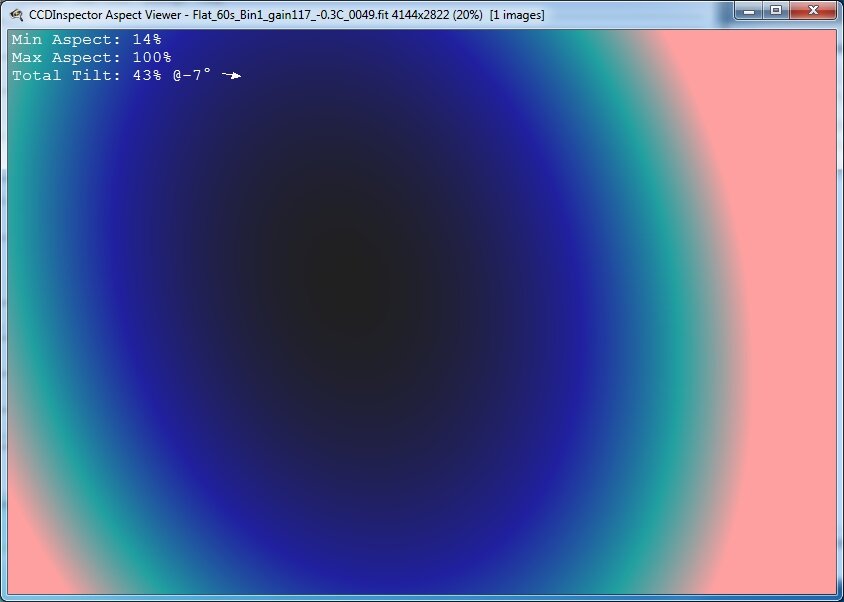

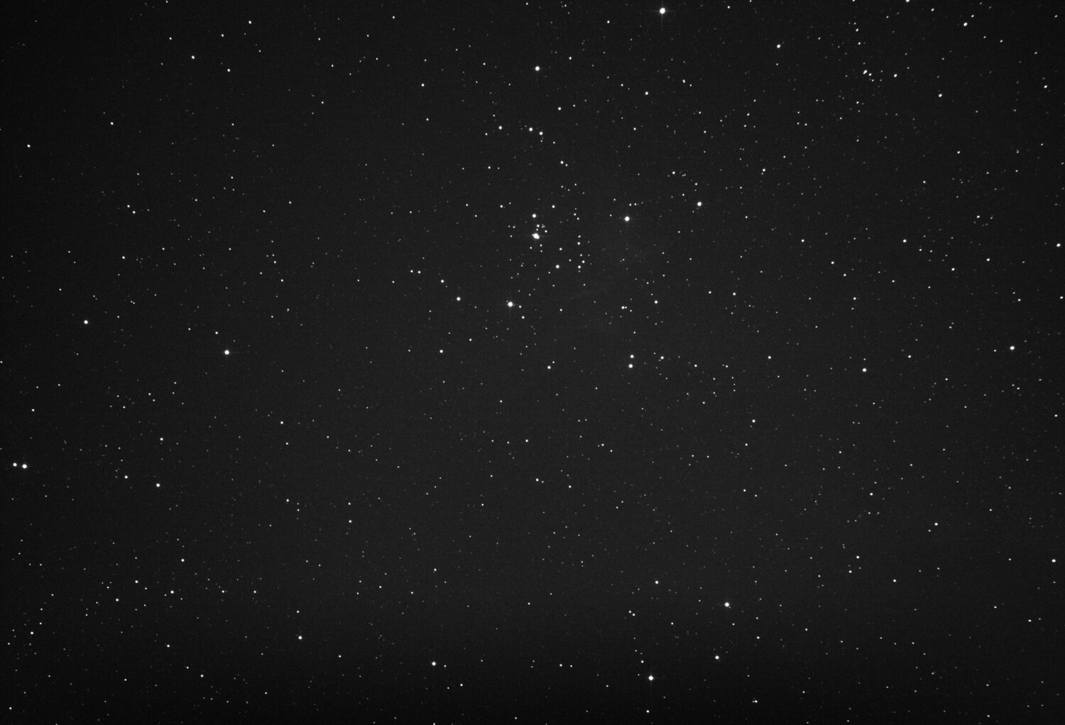

Bon, je viens d'extraire mes images, et même si l'EAF a fait son job, mon tube est vraiment dans les choux côté tilt, sur la droite de l'image...
Les 3 photos montrent bien sur le côté droit des étoiles déformées, et un chouïa sur la gauche...
La première photo (IC1805) est prise en pose 60 secondes, unity gain, 1ère soirée :
La seconde photo, idem première 'IC1805) sauf que j'ai tenté en ajoutant la fameuse rondelle de 1 mm, pareil...
La 3eme, M31, prise ,la 3eme soirée, 120 secondes, toujours avec la rondelle de 1mm laissée la veille, seulement 3 photos exploitables du fait des nuages qui sont arrivés...
Un peu moins de déformation sur la droite, mais quand même...
L'analyse de la première photo avec CCD Inspector qui ne laisse aucun doute...
Vivement le 200/800 correctement collimaté et sans défaut du P.O et avec un focuser à crémaillère digne de ce nom ! 😞
Philippe
Modifié par Phil49

Il y a 7 heures, Phil49 a dit :
La MaP finale definie par sequence AF.
tu retrouve sa valeur dans log autorun si AF effectué pendant une seance.

il y a 17 minutes, Sebriviere a dit :
Mais ils be servent a rien, Autorun ne prend que les variations en entier: 11.96 devra descendre sous 10 deg (9.99) avant que l'AF ne se relance si réglé sur 1 deg.
Ok, ceci dit on connait au moins avec un bonne précision la température, si la sonde est étalonnée correctement s'entend...
On peut supposer qu'ils sont partis du principe qu'en partant des entiers cela serait plus simple, mais bon, il ne faut pas  non plus 10000 itérations...
Bizarre, car cela semble être plutôt la première valeur plutôt que la dernière du log ci-dessous.
C'est bien la dernière ligne qui indique la valeur trouvée par l'EAF ?
Dans ce cas, cela ne colle pas...

C’est bien la dernière valeur qui correspond au bon réglage du focus : la valeur HFD trouvée est de 2.6 soit la même valeur que le mini trouvé dans la séquence au dessus d’étalonnage. L’écart entre les pas exact de l’EAF peuvent être dû au backlash que l’ASIair ignore puisque sa procédure n’en a pas besoin...
