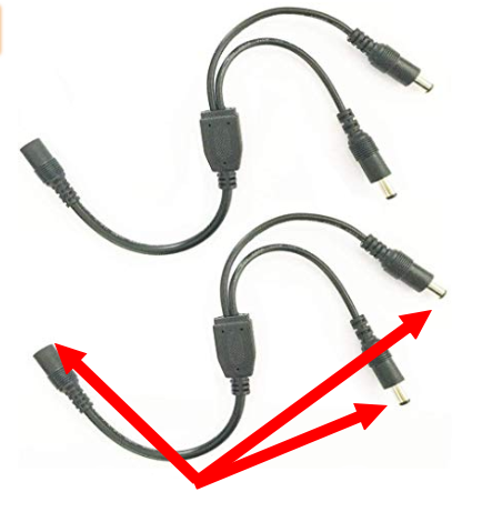

@Colmic mon sauveur sa fait 2-3 jour que je cherchais les Y 12v!! MERCI j'allais me les faire moi.

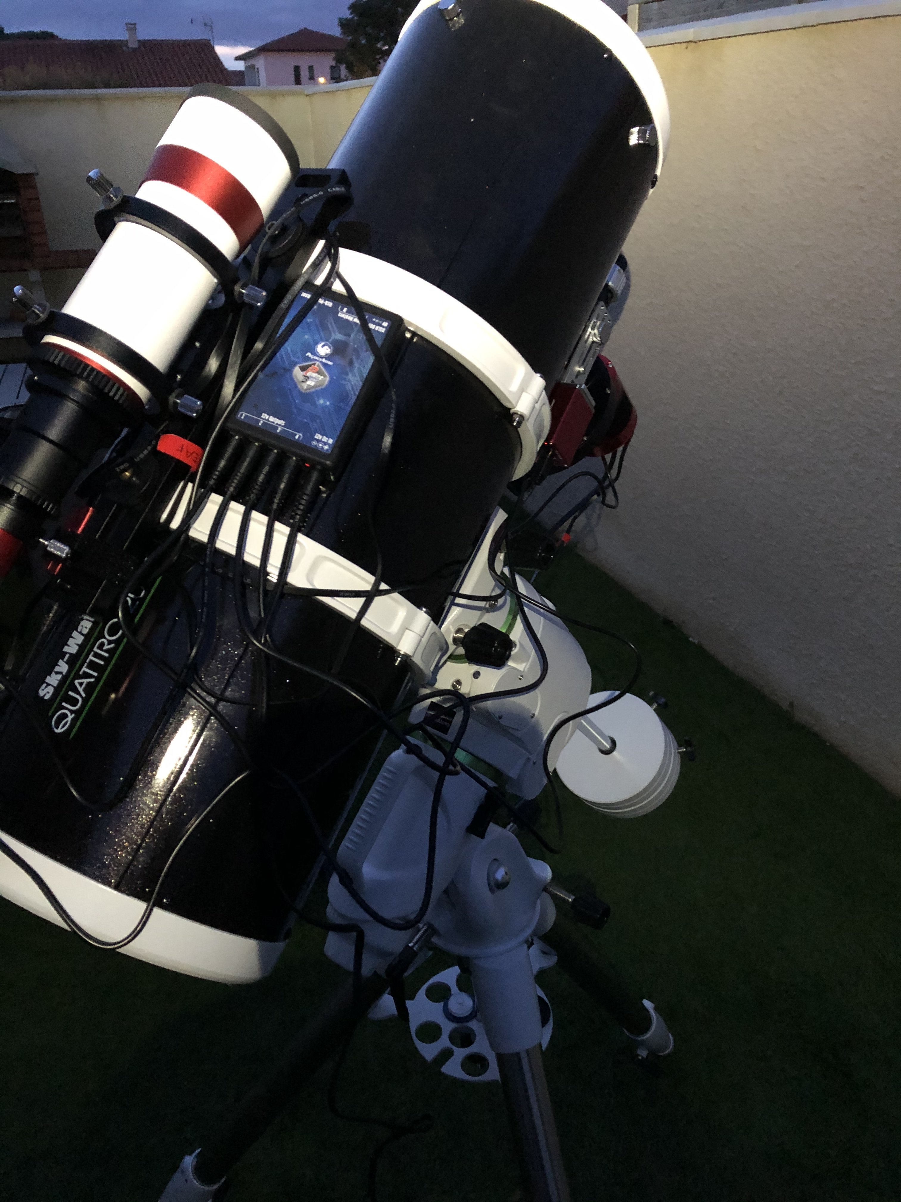

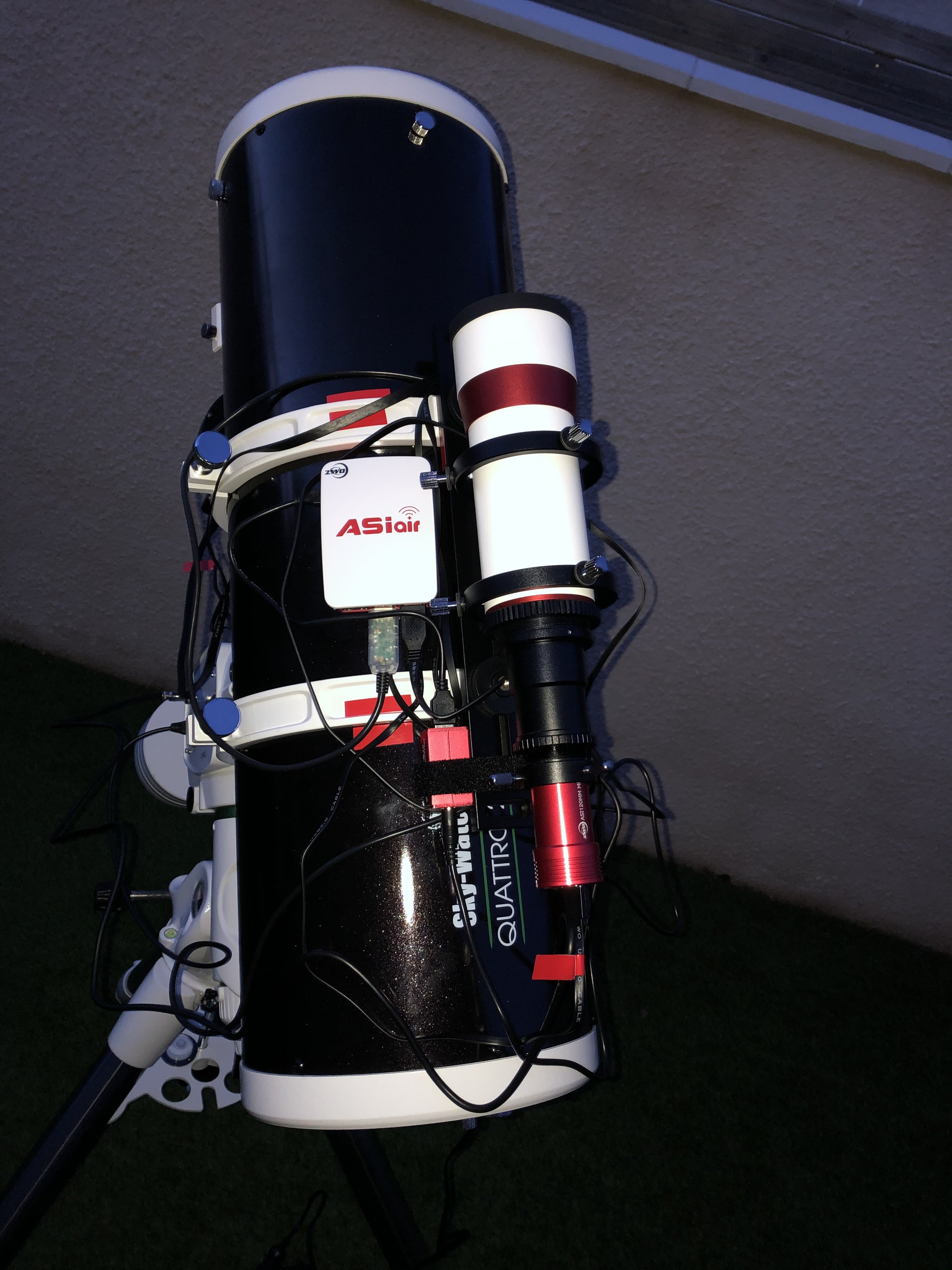

Pour info moi j'ai pris le parti de fixé l'Asiair a la monture et je suis en train de refaire tout les câbles a la longueur voulus, pour ensuite faire passer le tout dans une tresse qui fera environ 80 cm au plus long.
Bon après j'avais déjà les pince pour sertir les RJ12 et RJ45.
Bah ya tout chez la Zone, à tel point que j'ai fini par prendre Amazon Prime tellement j'achète chez eux !!
Alors j'ai eu moi aussi cette réflexion, et je suis pas certain que ce soit la meilleure solution.
L'optique, elle va tourner autour de ta monture, aussi tous les câbles vont être sollicités à un moment ou un autre, sans compter le risque de bloquer quelque part en cas de retournement de monture par exemple.
Et sans compter que les USB de l'ASiair sont très, très libres, donc ça peut se débrancher au moindre effort des câbles.
Si l'ASiair reste à demeure sur l'instrument (sur le collier ou directement sur le tube), alors tu n'as plus que 2 câbles qui descendent :
- le 12V pour alimenter l'ASiair (et qui sera redispatché vers la caméra, le focuser, le boîtier résistance chauffante avec les Y 12V) et fixé avec un serflex pour éviter qu'il se débranche
- le RS232 qui redescend à la monture (et moi je l'accroche sur la barre de contrepoids avant d'aller le brancher à la monture, comme ça aucun risque qu'il s'accroche quelque part)
Pour fixer le tout, j'ai opté pour les bandes velcro mâle-femelle, en nomade c'est très pratique :)

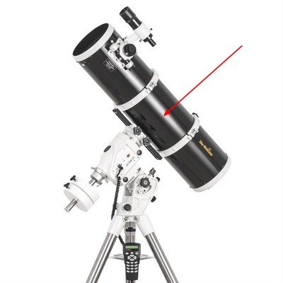

Je suis toujours avec mes deux boîtiers d'alim de ce genre je suppose pour la camera et le boitier ASIair et je ne comprends pas comment tu arrives à mettre tes câbles et les transformer en je ne sais quoi pour arriver sur ta batterie !
C'est cette partie cruciale où je ne comprends pas !!!!!
Comment on peut sortir de ce qu'il y a au-dessus (sachant que le câble à droite sur la photo, de la même forme que ci-dessous, va dans la camera je suppose donc n'est pas utilisable) pour arriver à ce qu'il y a la dessous :
Sans compter que du coup, maintenant il me faut trouver comment connecter le câble de la monture AZ EQ 6 GT que j'ai en adaptateur allume cigare mâle pour le moment, mais je suppose que le branchement peut déboucher sur autre chose pour aller sur la batterie et intermédiaire entre les deux :
Si tu as pitié d'un pauvre hère ! 😞

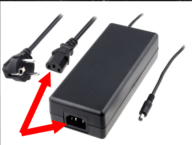

Déjà tu oublies les boîtiers d'alim 220V.
L'ASiair est fournie avec son convertisseur 12V/5V.
La caméra refroidie est alimentée en 12V.
Ta monture s'alimente en 12V.
Bref, en nomade on oublie complètement les alim 220V.
Il faut donc tout penser en 12V.

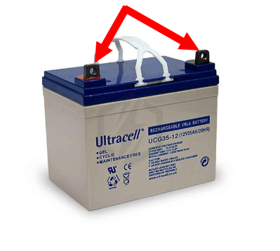

On commence par la batterie GEL (les vis sont fournies avec la batterie) : ici

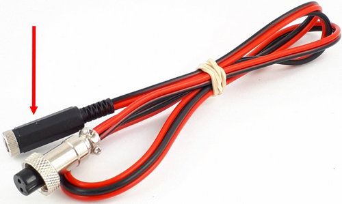

C'est pas ce qu'on fait de mieux l'allume-cigare, mais généralement la plupart des prises 12V fournies pour les montures et autres ont cette prise-là.
Donc ok partons sur de l'allume-cigare pour quelqu'un qui ne maîtrise pas le fer à souder :)

Les câbles 12V allume-cigare/jack existent aussi tout faits :
Pour l'ASiair et la caméra refroidie, je l'ai déjà montré plus haut, c'est le ou les Y en cascade.

Mais oui, si l'on part du principe que le courant fournit est en 12 Volts, du coup les adaptateurs secteurs sortent de l’équation !!
Purée, mais pourquoi personne n'a eu le déclic de me dire cela !!!??
Bon c'est vrai que n'étant pas bricoleur et pas forcement penché sur les problèmes d’électricité je n'ai pas d’agilité la dessus, mais quand même...
Donc maintenant, je vois bien ta batterie au départ, ensuite on connecte avec le câble les deux bornes, ce qui fournit la prise allume cigare femelle dans laquelle je vais pouvoir brancher la prise allume cigare mâle de l'adaptateur qui est doté de 2 ou 3 prises femelles allume cigare.
Là je peux brancher directement l'allume cigare mâle de ma monture AZ-EQ6 dans cet adaptateur, puis en utilisant le câble en Y je peux brancher via les deux adaptateurs prise allume cigare / et embout 5.5/2,1 le boitier ASIair du moins son convertisseur 12V/5V fournit et directement la camera 294 !

De la batterie, je sors exactement comme le lien que j'ai donné : avec une vulgaire prise allume-cigare, mais étanche quand même :)

Ces batteries doivent être utilisées correctement, à savoir :
- ne jamais, jamais, jamais, les décharger entièrement (en gros tu perds 50% de la durée de vie de la batterie à chaque décharge complète)
- toujours, toujours, toujours les recharger à bloc dès qu'on a fini de s'en servir
- les mettre en charge préventive au moins une fois par mois
- éviter de s'en servir par très forte chaleur (ceci dit j'ai utilisé la mienne cet été dans la Drôme par 30 degrés, mais je l'avais placée bien à l'ombre)
Pour la batterie, 3 marques sortent du lot : YUASA, ULTRACELL (la mienne) et VICTRON

Ah ben tiens, j'ai retrouvé une vieille photo justement sur le post que j'ai linké au-dessus :
La prise pour chargeur est livrée d'origine avec le chargeur que j'ai linké plus haut.
La prise allume-cigare c'est aussi le lien que je t'ai donné.
Donc rien d'impossible même pour un néophyte en électricité :)

Il y a 7 heures, Colmic a dit :
A mon avis, il faut pas moins de 30Ah pour être tranquille sur une nuit, sachant comme je le disais plus haut, qu'il ne faut surtout pas les décharger à plus de 80%.
Par contre comment fais-tu pour éviter cela si tu laisses la batterie tourner toute une nuit, je suppose que cela ne pompe pas que 20% !!??
Concernant les chiffres de consommation des cameras, monture, et boitier, c'est amusant car personne n'est jamais d'accord et arrive toujours à trouver plus que le constructeur ! 😉
Est-ce que ce sont les constructeurs qui sous évaluent volontairement les perfs à ce niveau ou bien est ce que les revendeurs se plantent dans les chiffres fournis sur leurs sites, ou est-ce qu'il y a des conditions "extrêmes" qui expliquent cela ?
Philippe
Il y a 1 heure, Phil49 a dit :
Oui, cependant, j'avais oublié un point, les 35 A !
Non. C'est 35Ah, pas 35A.
Un chargeur comme le mien (celui dont j'ai donné le lien plus haut) va charger à maxi 5A, ce qui fait 35/5 = 7 heures de charge en cas de décharge complète (et elle n'est jamais complètement déchargée).
C'est pas tout à fait vrai car les chargeurs intelligents réduisent l'intensité en début et fin de charge, donc pour la mienne (35Ah) ça fait environ 8 heures de charge pour une nuit d'astro.
Donne-moi les références exactes de tes chargeurs et je te dirai à combien ils chargent. A moins que ça ne soit indiqué dessus.
Il y a 2 heures, Phil49 a dit :
L'expérience :) Par expérience je sais que 20Ah c'est pas assez pour tenir une nuit. Avec 40Ah tu es tranquille mais ça commence à faire lourd.
Après si tu as des doutes, il reste les solutions en Lithium (pas de problème de décharge complète, c'est fait pour), mais à charge égale, le prix n'est pas le même, à moins d'être bricoleur comme sur le post linké plus haut.
Moi je me laisserais bien tenter par les solutions Lithium, c'est plus léger pour une charge identique, mais j'ai déjà ma batterie GEL, autant que je l'utilise :)
En revanche te laisse pas avoir par les indications commerciales des powerbanks, genre 40.000mAh, 150watts, etc...
Ce sont des pirouettes de calculs qui ne sont pas sous 12V. 150 watts ramené sous 12V, ça ne fait que 12,5A.
De même 40.000mAh, ça fait bien 40Ah, mais sous 3.3V généralement. Si tu ramènes ça sous 12V, ça ne fait plus que 11Ah. Et voilà les astuces pour piéger le gogo.

Par contre, question, je mesure encore mal l'ampleur du mouvement d'un télescope en Goto ou équivalent quand je passerai par ASIair, mais sachant que j'ai comme vous le savez une AZEQ6 GT et un SkyWatcher 200/1000 donc ça:
Est-ce que le placement indiqué par al flèche pour le boitier ASIair vous semble pertinent par rapport aux mouvements potentiels du télescope ?
Très souvent je regarde comment les personnes font sur les vidéos Youtube mais très souvent c'est de la lunette donc forcément, pas la même topologie...
J'ai du voir une fois ou deux des retournements, mais pas au pont d'entortiller les câbles de base, alim et raquette pour le moment.
Au dessus, finalement, je vais remettre une lunette guide de 80/400mm avec l'ASi 120mini pour l'autoguidage, donc pas de place, il me semble plus naturel de faire venir les câbles de cette dernière sur l'ASIair et ceux de la 294 MC pro descendraient ou longeraient depuis l'oculaire vers le boitier ASIair pour l'USB mais il faudrait aussi faire longer par la même occasion le fil pour l'alim de cette dernière !?
Pour moi non. Au plus près du PO c'est le mieux.
Sachant que ton PO va pointer vers le bas dans cette position pour garder le meilleur équilibrage de l'ensemble avec caméra et tout le tintoin (comme sur la photo de Ced).
On raccourcit tous les câbles USB (ça existe en 25cm et 50cm et ZWO en propose des 50cm plats qui sont très bien), c'est le mieux.
Et les 2 câbles qui descendent (1 alim 12V et 1 RS232 vers la monture) tu les descends par le collier, comme ça ils restent dans l'axe DEC, sans risque de se tortiller.
Ok, eh bien cela tombe bien car quand je vais récupérer ma lunette 80/400 et les cameras et le boitier ASIair, je vais avoir aussi une queue d'aronde plus courte pour le tube pour rapprocher les anneaux et fixer la lunette au-dessus dans la même position que Ccdestins !
Cela me donne déjà une idée sur la façon de commencer, j'ajusterai forcément avec mon équipement !
Je vois d'ailleurs qu'il a le fameux boitier Pegasus qui coûte plutôt cher mais qui a l'avantage de concentrer toutes les connexions 12 V, après reste à voir si le ASIair Pro fera pareil ou moins bien comme évoqué ou craint ! 😉
Pour les câbles, oui en USB, je vais voir avec ce qui est livré d'origine et j'ajusterai aussi si c'est trop long.
Philippe
Pour un débutant comme moi la pegasus pocket c’est parfait. Tu centralises tout sur le tube et tu n’as qu’un seul câble qui descend à la batterie. Bon sur ma photo je n’ai pas fais les jolies tresses de câbles mais j’apprends d’abord à faire des PLU 🤣
