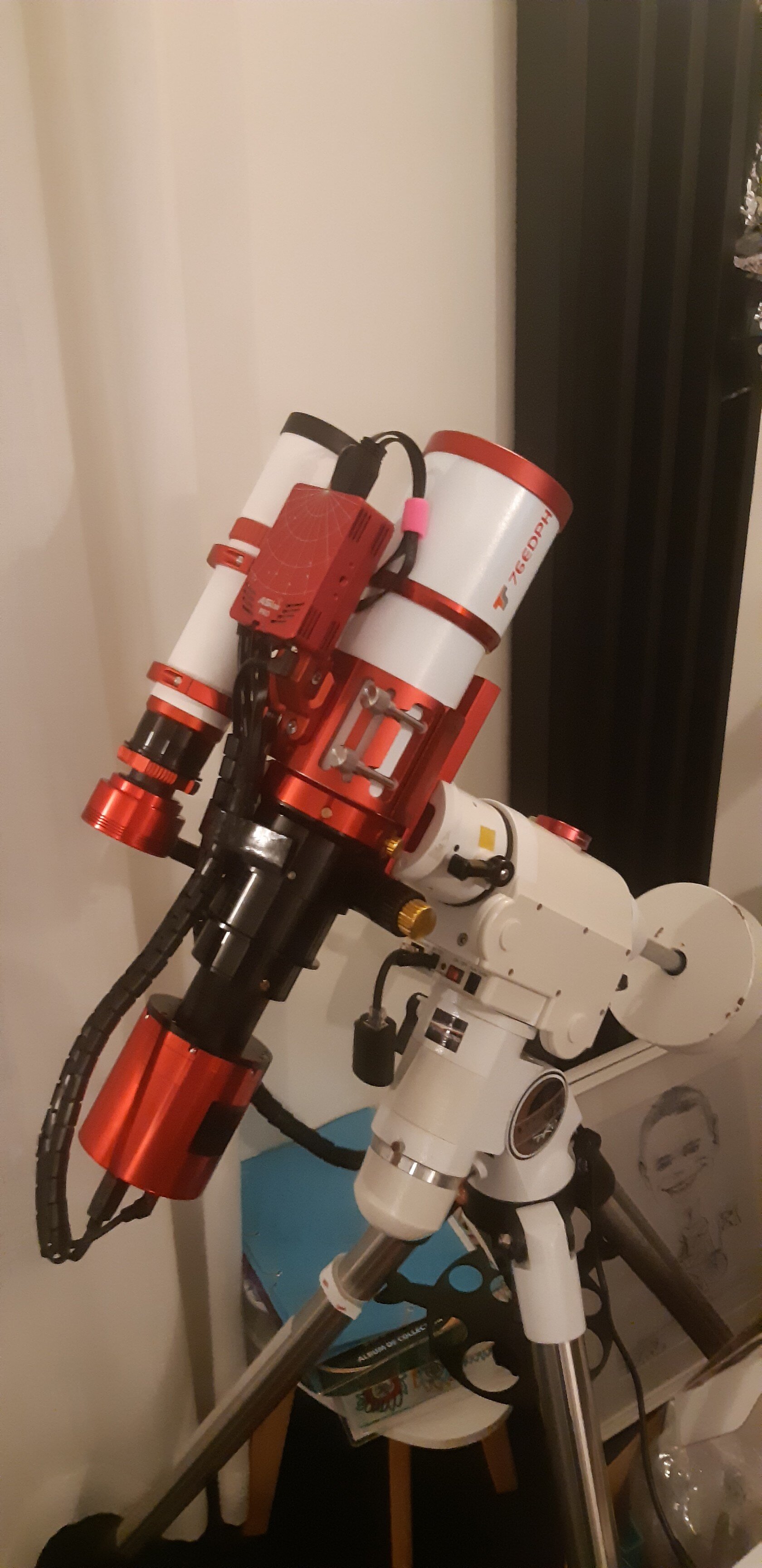

Bonjour á tous les Asiairistes 😅
Je suis très comptant de rejoindre la communauté des heureux possesseurs de l'Asiair 🥳🥳🥳
Présentation rapide:
J'ai commencé l'Astro il y a 3 ans et je fait de façon équivalente de la photo et du visuel.
Je viens de compléter mon nouveau set-up photo qui est composé comme suit:
- Lunette TS EPDH 76
- ASI 2600
- ASI 290 (guidage)
- Monture HEQ5 avec Synscan WIFI
....et bien sûr, j'oubliais, au centre de ce set-up .... l'ASIAIR 😊😊😊, je vous mets une petite photo en PJ de mon nouveau jouet.
Arrive donc ma première question 😅
J'imagine que le sujet á déjà été traité mais j'ai pas le courage de revenir sur les 51 pages de super chat de discussion, désolé d'avance.
Donc voilà ma question:
J'ai réussi á me connecter en mode "Eqmode avec skysafari" en utilisant mon Synscan WIFI, je n'utilise donc aucun câble entre la monture et l'Asiair et tout a l'air de bien fonctionner 🤞 (pilotage ok, Skysafari ok, acquisition ok).
Donc, ma question est tourner vers l'autoguidage que je n'ai pas encore testé.
Peut-on, avec l'Asiair, piloter la monture en Eqmode et donner les impulsions d'autoguidage à partir de la Cam de guidage via un câble ST4? Si oui, tous les conseils sont les biens venus.
Merci d'avance.

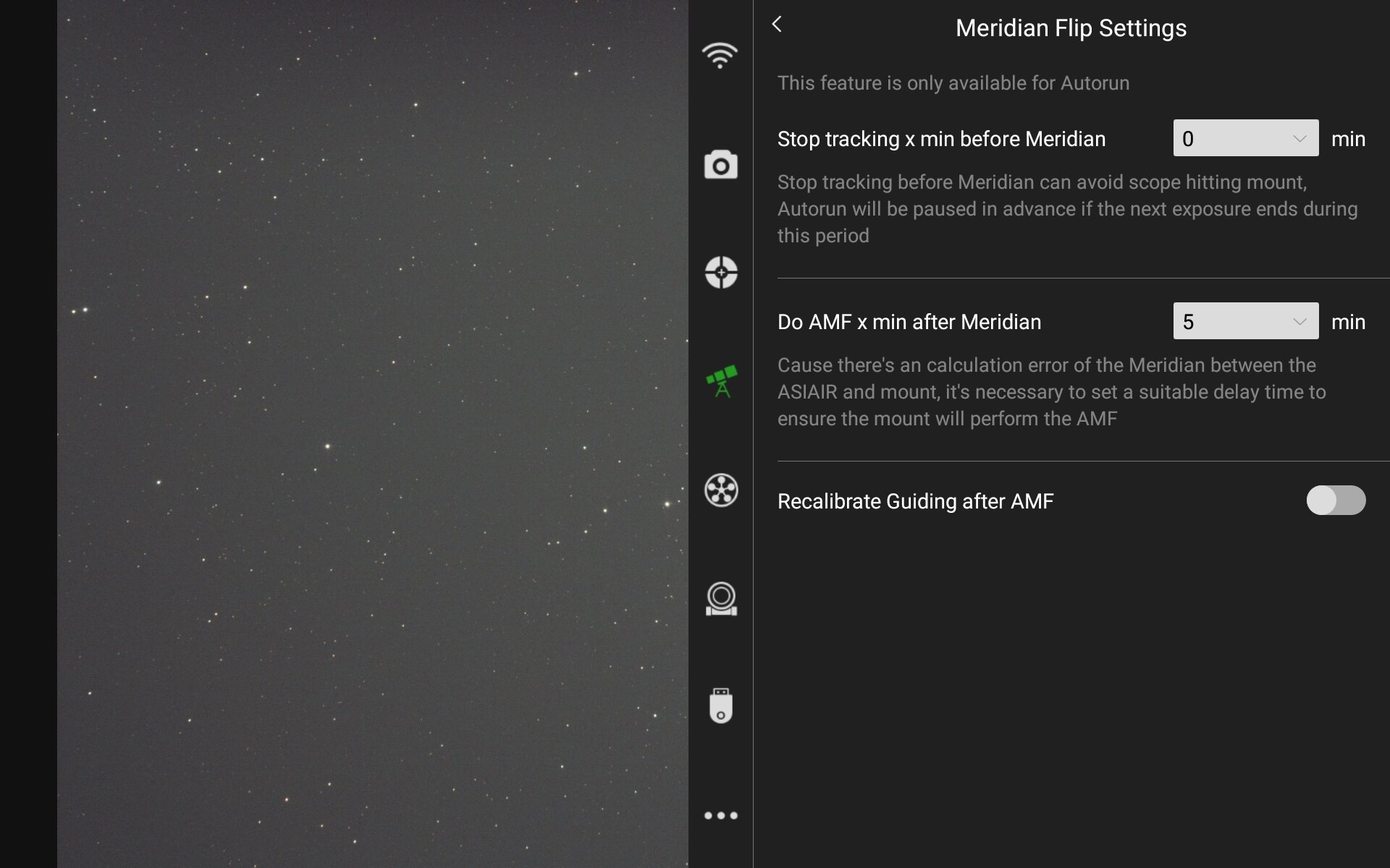

Hier soir, lors de cette belle soirée, il y avait longtemps que je n'avais pas eu un ciel de cette qualité, tandis que je surveillais ma courbe de tracking, je furetais dans les menus et je suis revenu sur l'une des nouveautés apportées par le dernier firmware :
Est-ce que quelqu’un a osé l'utiliser et qu'est-ce que cela a donné !?
Arrêt propre, le recalibrate a bien fonctionné ?
L'autorun a également bien repris ?
J'avoue que si je devais faire des statistiques je suis à 50% d'échec de flip meridian sur les 5/6 que j'ai laissé faire !
Forcément, ça calme !
Et quand on sait ce que cela implique pour la pauvre moteur de la monture...
Pourtant, à chaque fois, rien ne laisse supposer que cela va partir en vrille, et un homme averti en valant deux, j'avoue que j'ai l'estomac noué à chaque fois que je vois une valeur s'afficher impliquant un meridian flip...
Merci pour vos retours
Philippe
Perso, les 2 fois (sur 2 nuits différentes) où j’ai activé le passage au Méridien cela a échoué et planté ma cession. Du coup, je ne l’utilise plus. Mais c’est peut être dû à ma monture (Losmandy G11 avec Gemini 2).
D’ailleurs, j’ai une petite question à propos du fonctionnement de la monture pilotée par l’ASIair : peut on se dispenser de brancher le boîtier de commande du Gemini 2 sur la monture sans que cela ne pose de problème ?
A ce jour, j’ai constaté les défauts suivants pour le pilotage de la monture (avec le boîtier de commande Gemini 2 branché) :
1/ échec du retournement au passage du méridien
2/ après retour à la position Park piloté par l’ASIair (en fin de session par exemple), la monture continue de tourner en suivi sidéral alors qu’elle devrait se mettre en stand bye
3/ échec de synchro entre les données GPS + horloge de l’appli ASIair et la monture. Ce n’est pas grave dans l’absolu puisque le plate solve fonctionne très bien et me permet donc de centrer mes cibles correctement.
Avez-vous constaté ce même genre de problème de votre côté ou ai-je loupé un réglage quelque part ? Ou encore serait le système Gemini de ma monture qui ne serait que modérément compatible avec l’ASIair ?
Modifié par Titophe
J'ai tenté quatre fois l'opération, avec 100% de réussite, ça marche impec chez moi. Le retournement se passe bien, le go-to+plate solve également, l'EAF refait un autofocus et la session reprend sans accroc. J'ai pas d'autoguidage, donc la question ne se pose pas. Ah si, j'ai aussi un échec de synchro pour les coordonnées GPS, mais c'est tout.
Config :
EQ6-R (+ câble eqmod de chez Pierro)
76 EDPH
ASI 533
ASIair pro
EAF

Très clair, merci !
C'est ce que je vais faire, je vais prendre un câble EQmod.
L'idée, en utilisant le Synscan WIFI, était d'avoir un câble en moins 😅
D'autre part, j'ai crus comprendre que sur les SW, le EQmode n'etait pas terrible pour le guidage et qu'il fallait mieux passer avec le ST4. Jusqu'a maintenant (avant l'Asiair), c'est ce que je faisait:
=> Synscan Wifi pour le pilotage de la monture (équivalent à EQmod)
=> ST4 pour les impulsions d'autoguidage.
Je vais donc commander un câble EQmode et je vous tiens au courant.
Encore merci @K2R2
Miro
Il y a 3 heures, K2R2 a dit :
Pareil... mais guidage en plus.
Pour info, un log avec quelques points intéressant en gras:
2020/11/17 23:02:46 [Guide]: Dither Settle
2020/11/17 23:03:30 [Guide]: Settle Done
2020/11/17 23:03:30 [Meridian Flip|Begin]: Wait 4min11s to Meridian Flip
2020/11/17 23:03:30 [Guide]: Stop Guiding
2020/11/17 23:03:30 [Guide]: Stop Tracking
2020/11/17 23:06:58: Meridian Flip 1# Start
2020/11/17 23:07:03: Solve succeeded: RA:1h39m8s DEC:+30¡ã46'1" Angle = -87.6023, Star number = 197
2020/11/17 23:07:03: Auto-Center 1#
2020/11/17 23:07:03: Mount slews to target position: RA:1h34m52s DEC:+30¡ã45'20"
2020/11/17 23:07:49: Exposure 2s
2020/11/17 23:07:52: Plate Solve
2020/11/17 23:07:53: Solve succeeded: RA:1h36m37s DEC:+30¡ã43'39" Angle = 92.8346, Star number = 272
2020/11/17 23:07:53: Too far from center, distance = 23%(0.38003¡ã)
2020/11/17 23:07:54: Auto-Center 2#
2020/11/17 23:07:54: Mount slews to target position: RA:1h34m52s DEC:+30¡ã45'20"
2020/11/17 23:07:59: Exposure 2s
2020/11/17 23:08:02: Plate Solve
2020/11/17 23:08:03: Solve succeeded: RA:1h34m53s DEC:+30¡ã45'15" Angle = 92.9649, Star number = 239
2020/11/17 23:08:03: The target is centered
2020/11/17 23:08:03: The target has flipped
2020/11/17 23:08:03 [Guide]: Flip calibration data
2020/11/17 23:08:03 [Guide]: Calibration Flipped
2020/11/17 23:08:03: Auto-Center succeeded
2020/11/17 23:08:03 [Meridian Flip|End]: Meridian Flip succeeded
2020/11/17 23:08:03 [Guide]: Start Tracking
2020/11/17 23:08:03: Wait for Mount Settle
2020/11/17 23:08:08 [Guide]: Start Tracking
2020/11/17 23:08:08 [AutoFocus|Begin]: Run AF after Auto Meridian filpped, exposure 5s Bin1, temperature 11.48¡æ
2020/11/17 23:08:08: Find Focus Star
2020/11/17 23:08:17: Find Focus Star: detect and calculate star HFD 2.5 ,  EAF position 1324
2020/11/17 23:08:17: Find Focus Star: finding an appropriate star(1016,1506) HFD 2.5 Brightness 502
2020/11/17 23:08:31: Find Focus Star: detect and calculate star HFD 8.4 ,  EAF position 1474
2020/11/17 23:08:31: Calculate V-Curve
2020/11/17 23:08:40: Calculate V-Curve: detect and calculate star HFD 8.7 ,  EAF position 1474
2020/11/17 23:10:13: Calculate V-Curve: detect and calculate star HFD 7.2 ,  EAF position 1174
2020/11/17 23:10:18: Find Focus Point
2020/11/17 23:10:27: Find Focus Point: detect and calculate star HFD 4.5 ,  EAF position 1372
2020/11/17 23:10:55: Find Focus Point: detect and calculate star HFD 2.7 ,  EAF position 1327
2020/11/17 23:10:55 [AutoFocus|End]: Auto focus succeeded
2020/11/17 23:11:06 [Guide]: Start Guiding
2020/11/17 23:11:06 [Guide]: Guide Settle
2020/11/17 23:15:07 [Guide]: Settle Done
2020/11/17 23:15:07: Exposure 180S image 9#
2020/11/17 23:18:08: Delay 2s

Salut ! Pour moi le meridian flip a toujours fonctionné correctement. Je suis sur eq6 r pro avec asiair V1 et contrôle de la monture par eqmod pierro branché sur le port « hand control »
Il y a 6 heures, Phil49 a dit :
Je retenterai, pas le choix sur certaines sessions, mais j'avoue que les deux ou trois fois où j'ai retrouvé mon 200/1000 tête en bas en butée contre l'un des pieds...
Ce qui est pénible, c'est de ne pas savoir pourquoi...
J'ai un retournement qui a foiré il n'y a pas longtemps mais j'ai compris pourquoi et ce n'était pas dû à l'Asiair... En revanche, les symptômes que j'ai eu m'ont fait penser à tes mésaventures... Moi j'ai perdu le jus pendant le retournement au méridien et du coup mon Asiair Pro n'a pas considéré qu'il avait eu lieu. Normalement après un retournement, les ordres sur l'axe de DEC sont inversés. Or ce coup là, ça n'a pas été le cas alors que j’avais réalisé moi-même manuellement le retournement: quand la monture demandait à l'axe de DEC d'aller au Nord, bah la lunette se dirigeait vers le Sud et vice versa... J'ai pas essayé mais j'imagine que si j'avais lancé un autoguidage ça aurait été la cata en DEC! Je ne sais pas si ça peut t'aider... Ton asiair et ta monture ne se comprenne pas et peut-être que c'est juste sur l'axe de DEC... Pour info, j'ai une AZ-EQ6. Un peu plus de détails à la fin de mon post ici:
