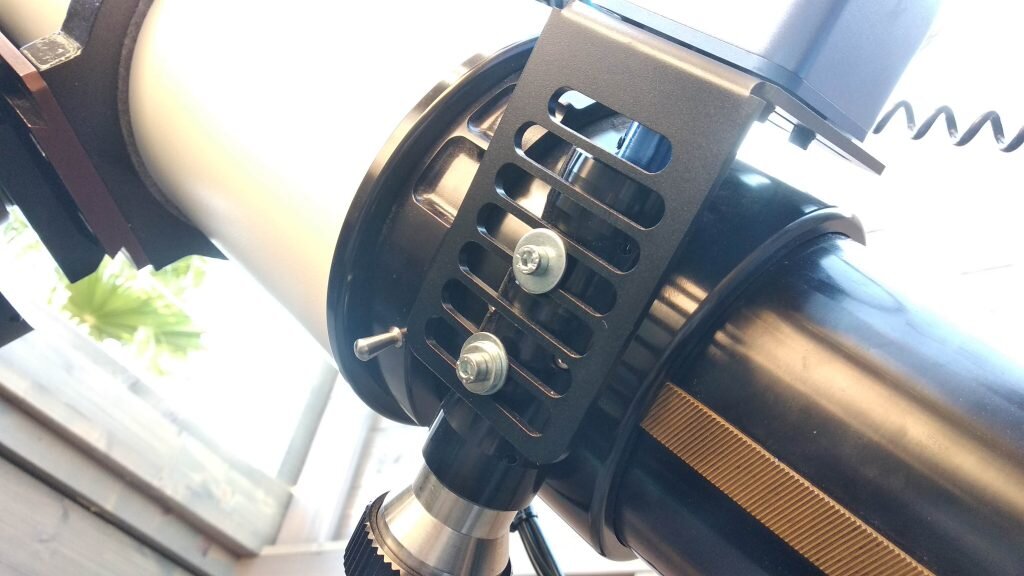

Pourriez vous m’indiquer svp, s’il est possible de monter un moteur EAF zwo sur un PO Feather Touch 3.5 (FTF3545)
Model PegasusAstro, donc devrait pas poser de soucis pour un EAF, meme style de platine.
Si tu peux identifier des filetage/vis dessous, ca marchera.
Juste verifier le diametre de l'axe du focuser côté direct et démultiplié, afin de verifier que ceux (4) fournis avec l'EAF correspondent.
Sinon, on en trouve sur la Zone, ou chez PegAstro.
Modifié par Sebriviere
Merci Seb !
La vis de serrage du PO est occultée mais il reste toujours possible de découper une lame du support afin de pouvoir y accéder.
La limitation de l’EAF zwo avec un FT 3.5 ne serait donc simplement dû qu’à un problème de compatibilité avec les platines proposées ?
Après tout, il est plus que probable que le diamètre de l’axe des molettes du focuseur ne soit en effet pas plus gros que celui d’un FT 3. Il semble que le poids et la course du PO ne soient pas non plus des inconvénients. L’adaptation serait donc envisageable. Reste à vérifier l’info sur le diamètre des axes du focuseur alors ;)
Merci beaucoup, on avance !

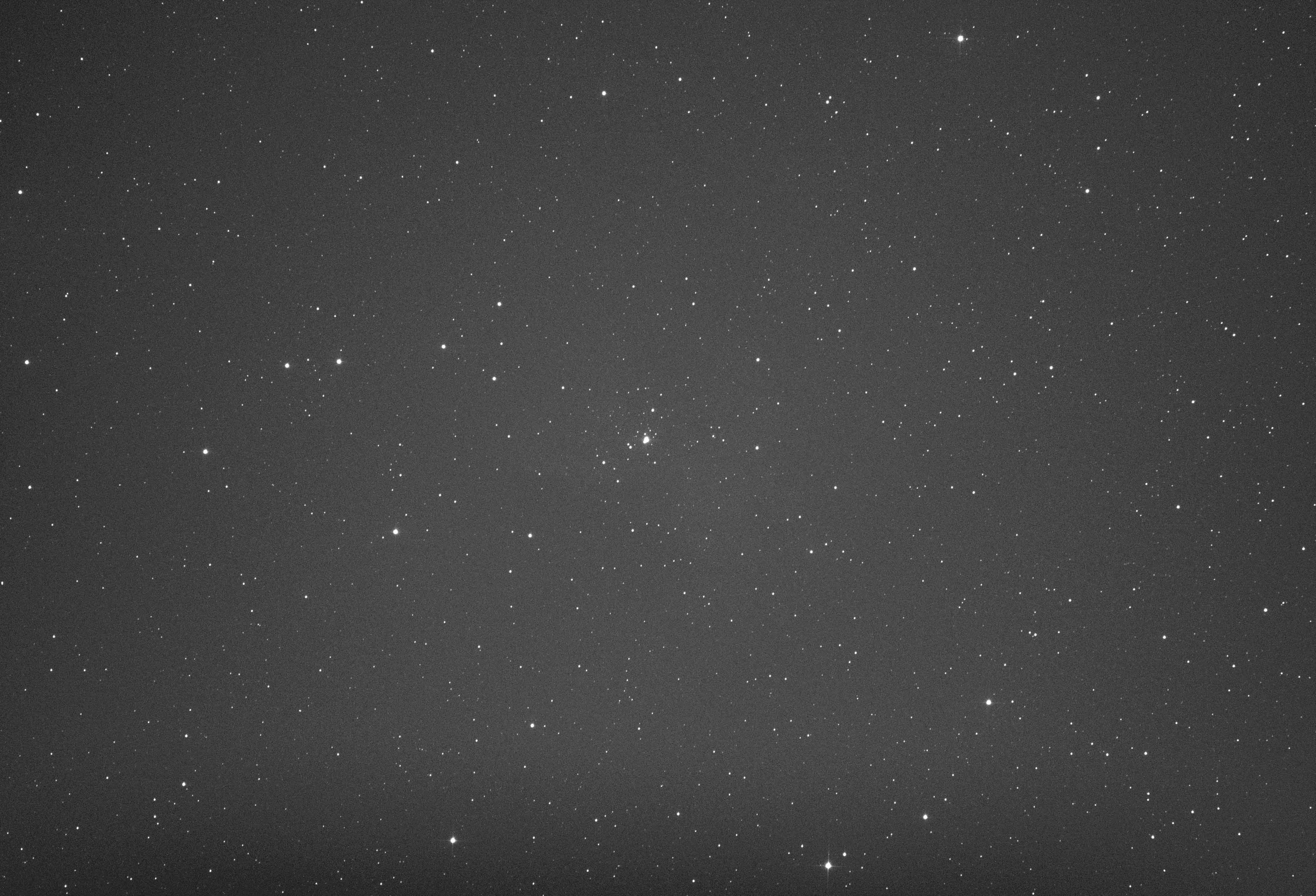

J'ai une petite requête qui est en partie ASIAir et en partie prise de photo si vous me permettez cette petite "entorse"...

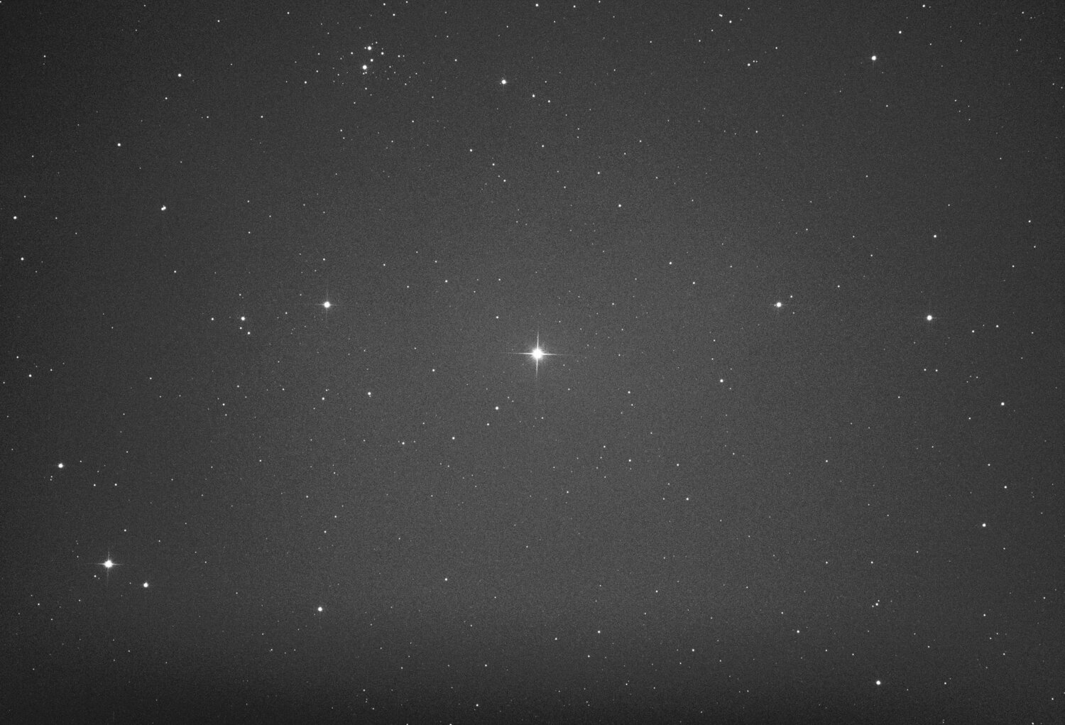

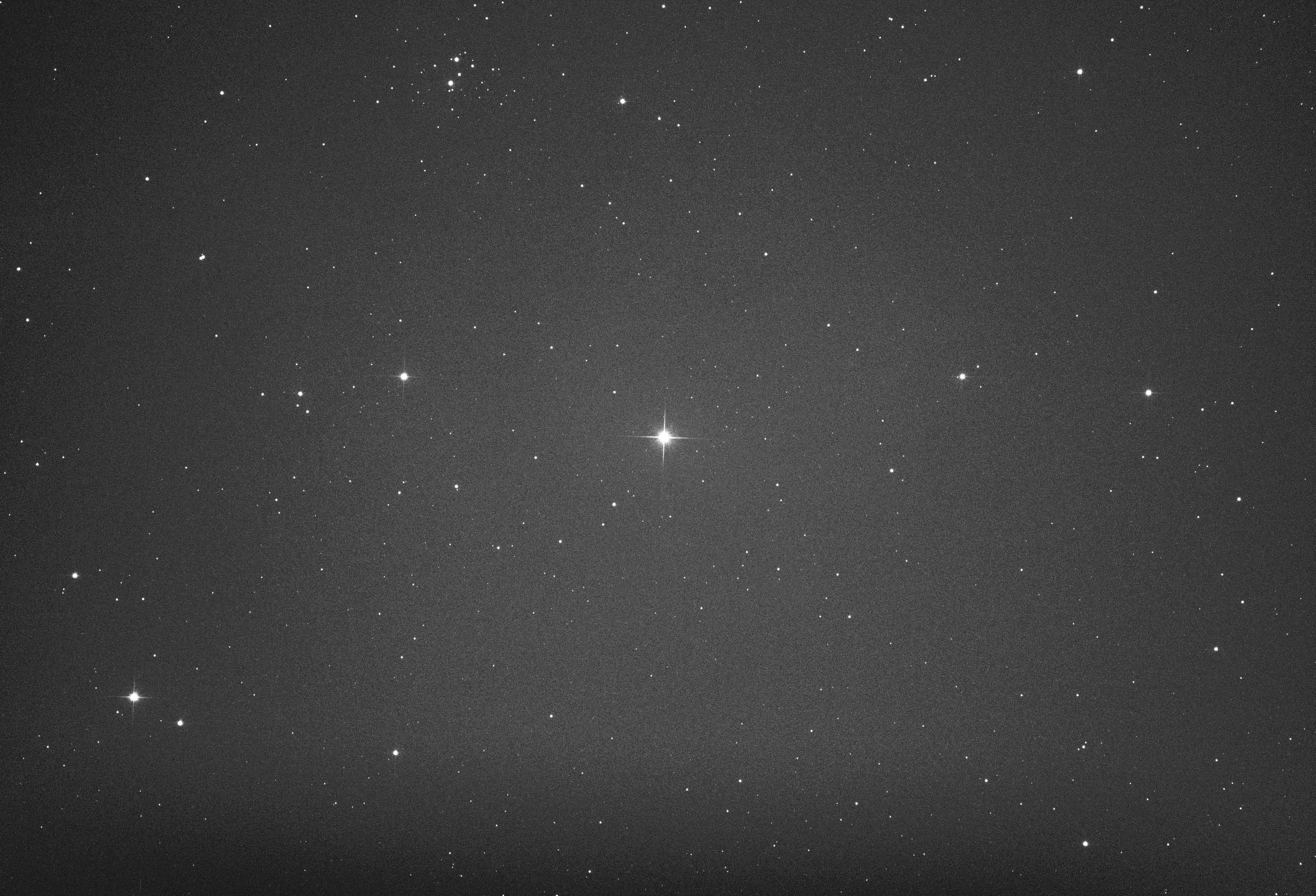

J'ai fait une séance photos hier soir qui a été correcte contre toute attente car le ciel était supposé être voilé !
En regardant la cible (SH2 171) sur la tablette, je me suis rendu compte que j'avais une sorte d'ombre, je croyais que c'était la tablette, et en regardant sur mes FITS, je l'ai également retrouvée en bas à gauche :
884387895_Light_SH2171_120s_Bin1_gain117_20201124-190901_-10C_0005.thumb.jpg.e57aa263493a38197fd0893ef18edc2f.jpg

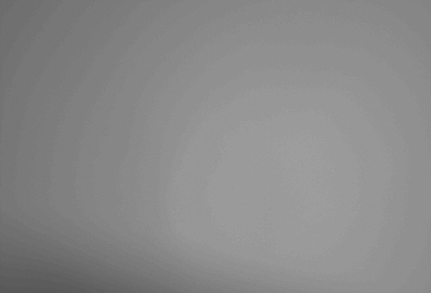

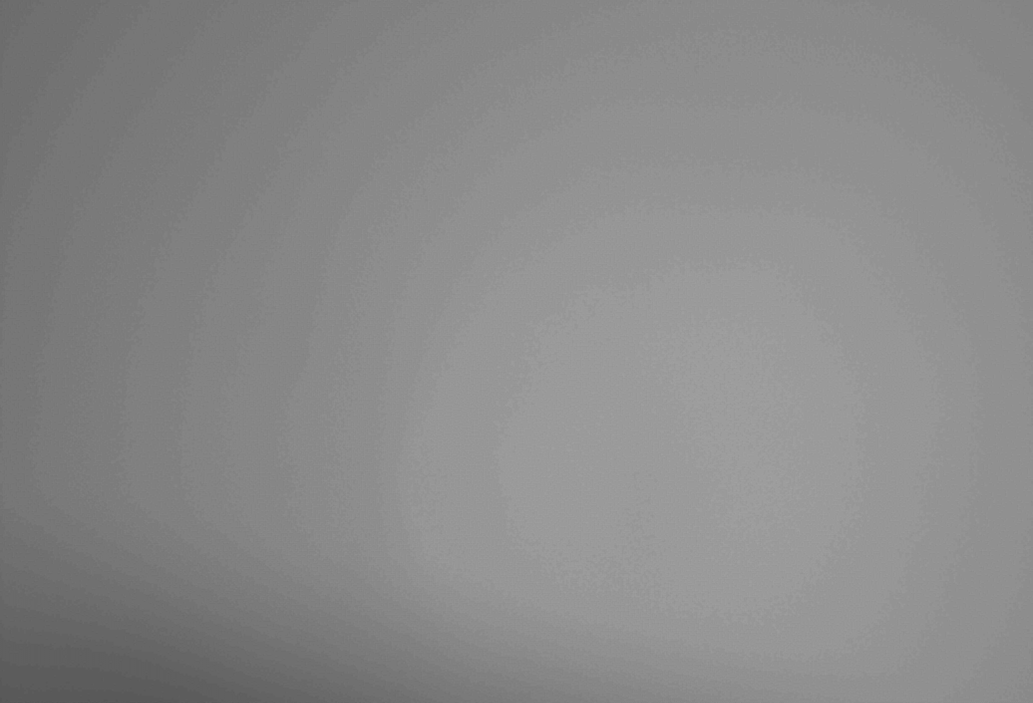

J'ai regardé sur les flats que j'ai refaits la semaine dernière parce que j'ai commencé à shooter à -10°C et voici ce que j'ai (au passage, impossible de faire des dark flats, au delà de 0,1 sec ça part en vrille même avec un dimmer au stritc minimum sur la boite à flats Lacerta, mais je verrai cela dans un fil approprié) :
Flat_50ms_Bin1_gain59_20201121-121324_-10C_0001.thumb.jpg.aa2fc51be497192dd2dd6514f30e63b2.jpg
C'est très léger sur les flats, et je ne me rappelle pas avoir eu cela avant, ou en tout cas je en l'ai pas vu aussi bien.
Pour mémoire utilise mon newton 200/1000 avec le D.O Zwo, avec mon nouveau correcteur de CC SW GPU f4, avec un tiroir Zwo et filtres en 2'', un Optolong L Pro, et mon ASI 294 MC Pro ainsi qu'une petit spacer devant la camera, de 1mm.
Je n'ai pas touché à la tige et sa hauteur depuis ma parafocalisation !
Alors, oui,la première chose qui vient en tête, prisme trop bas !
Mais je devrais plutôt avoir une ombre portée vers le centre, non ?

il y a 13 minutes, Phil49 a dit :

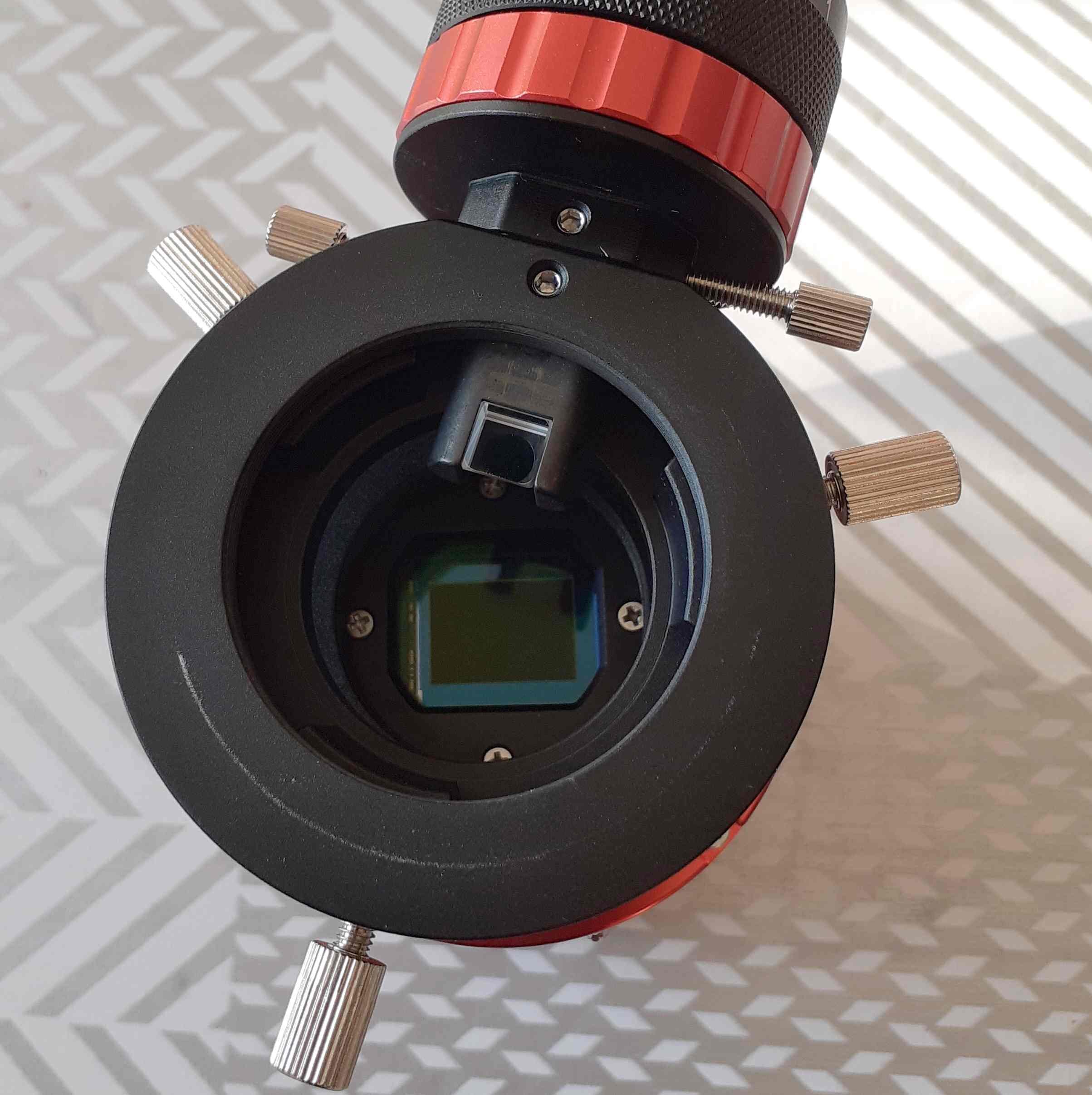

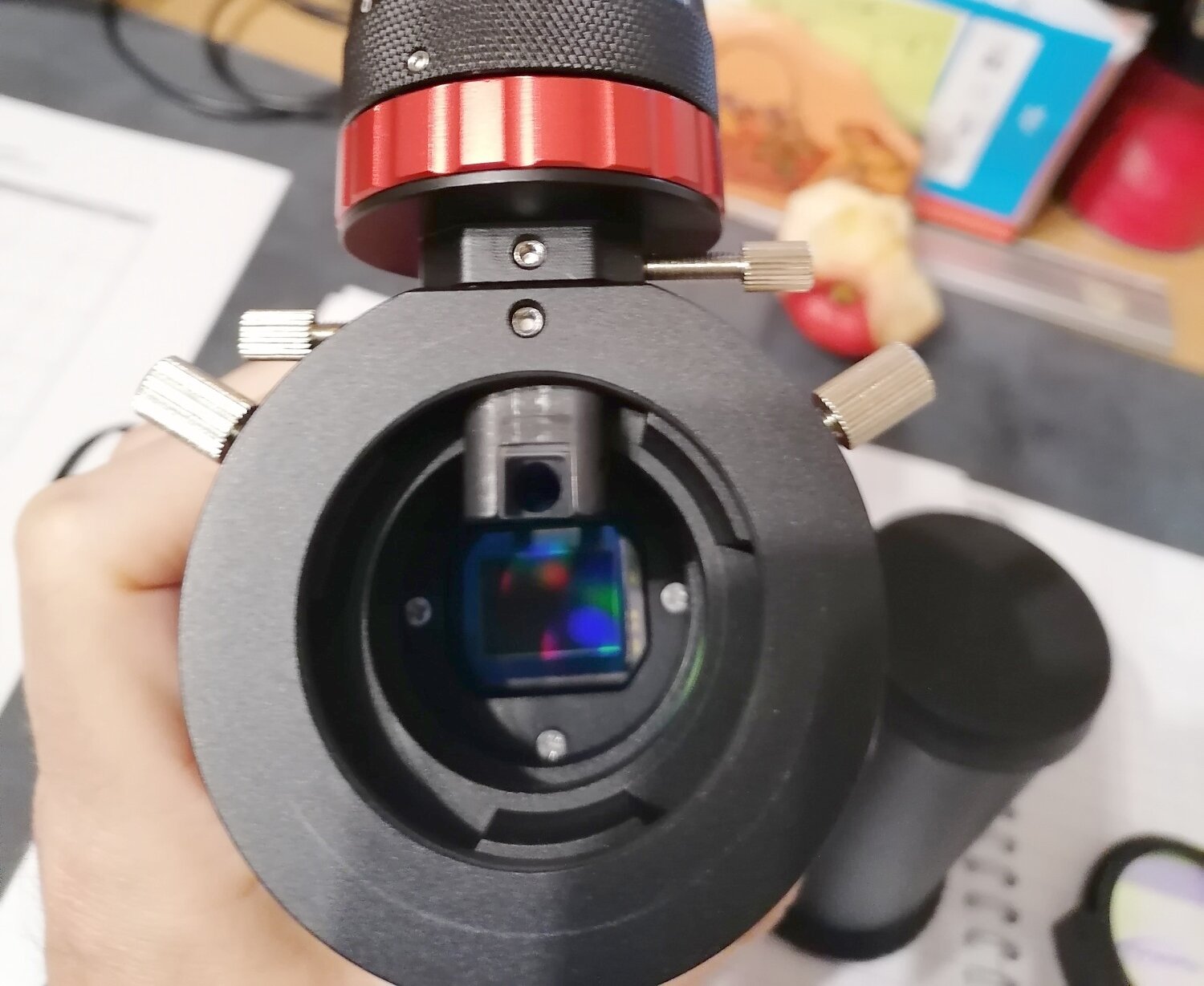

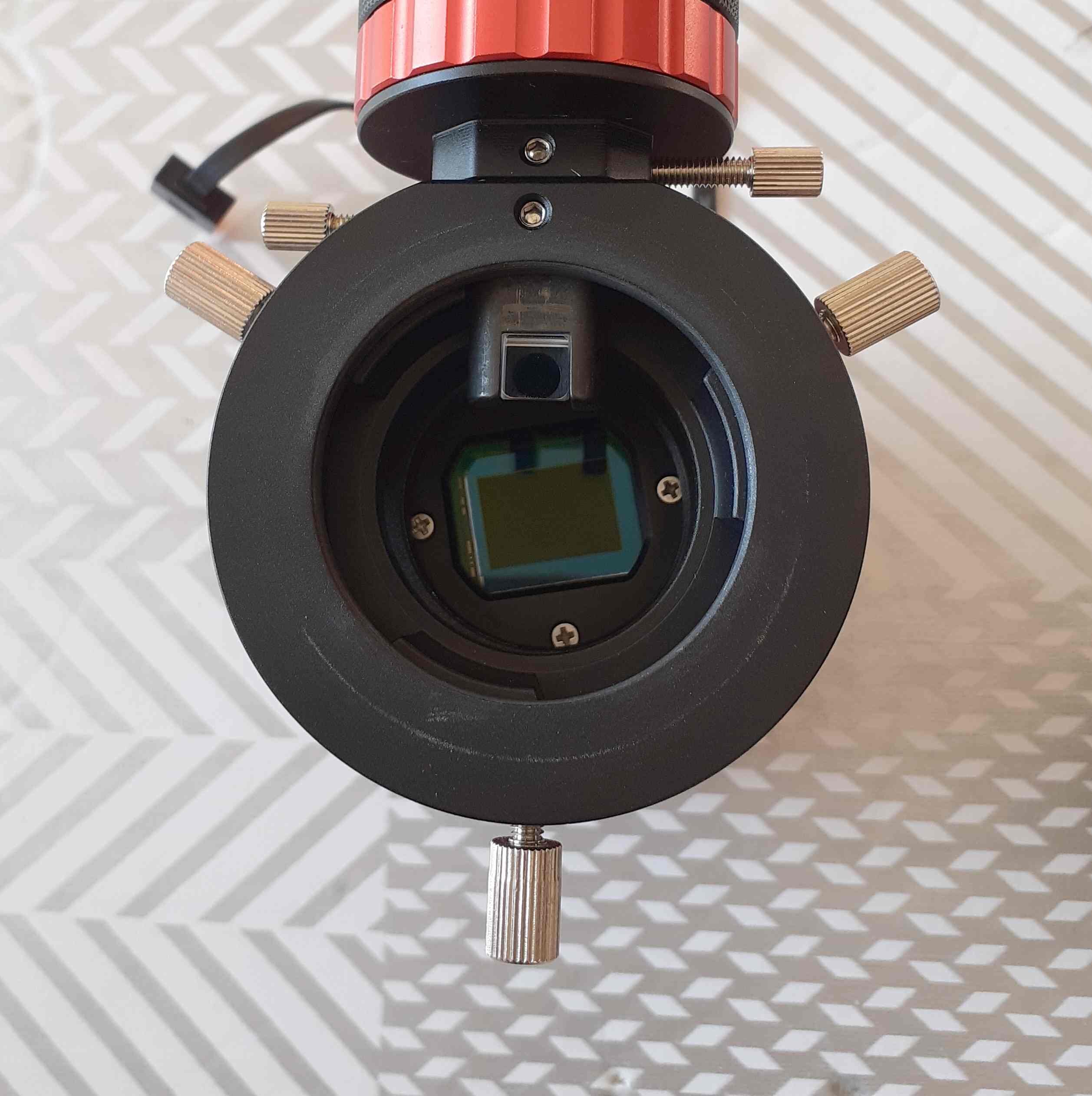

Ou plutôt ta caméra qui a tourné par rapport au prisme ce qui fait que ton prisme est dans un coin du capteur.
L'image de ton flat en tout cas me fait penser à ça.
EDIT : quand je monte ma caméra, je vérifie toujours comment est positionné le D.O et son prisme par rapport au capteur, car selon comment tu visses, il ne se retrouvera pas forcément au même endroit.
Et c'est pour ça aussi que ZWO fournit des spacers.

il y a 35 minutes, Phil49 a dit :
Pareil que Colmic, ce "vignetage" en bosse fait vraiment prisme...
A verifier de jour, car là c'est visible, et tu seras vite fixé.
il y a 20 minutes, Colmic a dit :
Bonjour Michel,
Bien vu ! 😉
J'ai essayé de redresser, mais c'est pas énorme, mais impossible de faire mieux...
En fait, tu as raison, je pense que c'est quand j'ai mis le tiroir Zwo il n'a pas exactement al même taille que al bague de 20 mm que j'ai enlevée qui elle permettait  de mettre le capteur rigoureusement // au bord du prisme...
Je testerai et verrai !
J'en ai profité pour enlever le spacer pour voir son impact sur les photos, comme ça je serai fixé...

il y a 2 minutes, Phil49 a dit :
C'est là qu'une petite rondelle de 0.3 ou 0.5 te permettra de visser sur une autre position, et d'avoir le positionnement des 3 queues d'arrondes autorisant une meilleur orientation de ta cam principale.
il y a 1 minute, Colmic a dit :
spacers de différentes épaisseurs,
Et code couleur... perso, j'ai pris 2 set en M42, je regrette pas avoir pris aussi en M48...
Couleur = on sait quelle epaisseur, mais aussi on la voit dans son montage....
Il y a 4 heures, Sebriviere a dit :
Bougez pas les gars, j'ai mon jeu qui était fourni avec ma 294, j'en ai qui sont moins épais, je vais de ce pas tester !
Edit :
Bah voilà !
C'est quand même fou la différence que peuvent apporter quelques dixièmes de millimètres !
J'avais deux rondelles ultra fines, peut-être un ou deux dixièmes, et je suis vraiment bluffé !
Bon, là, avec les 3 ergots, pour le coup, la positon de ma caméra est inversée, ça risque d'être bizarre quand je vais regarder les images...

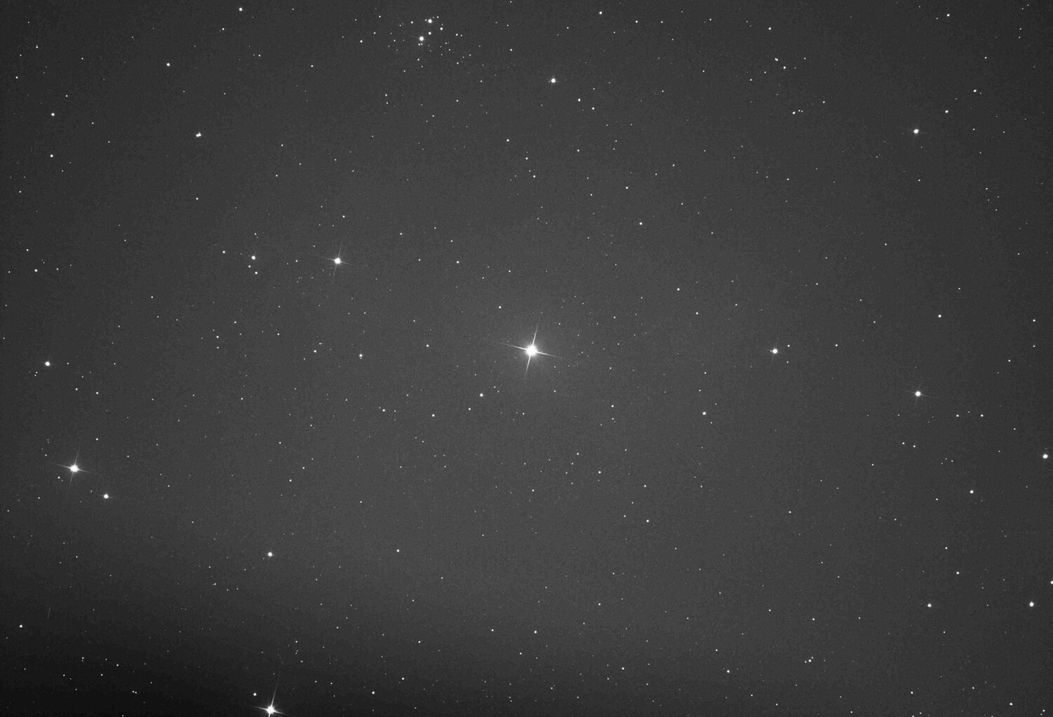

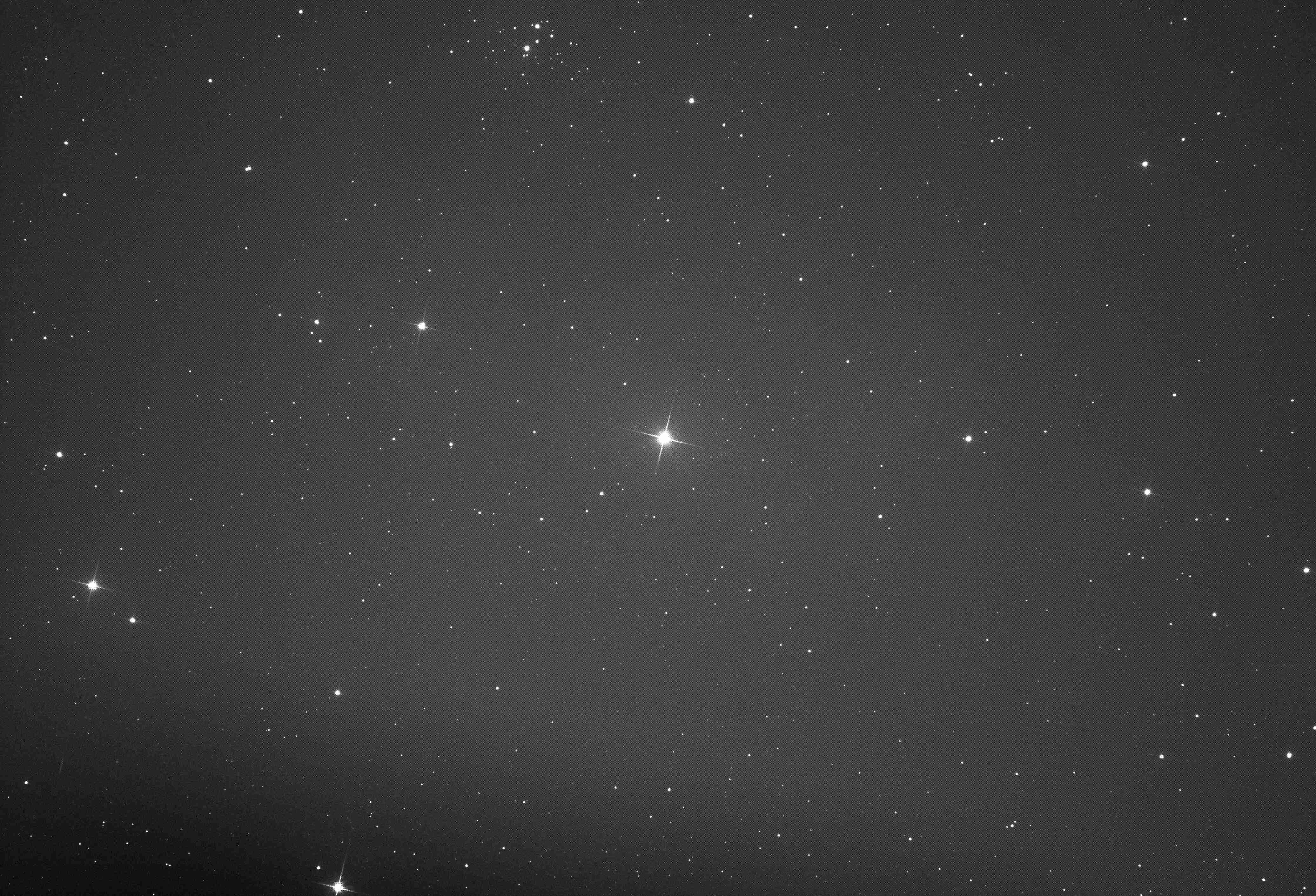

Bon, la soirée a été bonne, la même photo prise après réglage de la position de la camera :
J'ai quand même l'impression qu'il y a encore une légère ombre sur le bas, je en sais pas ce que vous en pensez, et pourtant là c'est parallèle !
1946981655_Preview_SH2171_120s_Bin1_gain117_20201125-185722_-9_4C.thumb.jpg.8925a8d06a9f9835ba3c2541bcc36cba.jpg
Sinon, beau guidage, bon RMS, encore une nuit fraîche et froide et d'ailleurs mon bricolage fait super bien son boulot  Michel !
Autour du newton et le pare buée en tapis mousse, impeccable !
Comme j'ai pu commencer  tôt ma session (vers 18h45), j'ai programmé  environ 4h00 de photos avec la nébuleuse Pacman.
Et j’avais un... flip méridien !
Il a par ailleurs actionné deux check de l'AF après 2 baisses consécutives de la température.

Salut ! Je suis pas convaincu à 100% par l’AF, je pense qu’en dessous de F/D:5 il n’est pas assez précis. J’ai essayé 2, 3 et 5 sec pour la calibration mais j’ai tjrs l’impression d’être plus précis en faisait la map au bathinov.
Il y a 8 heures, Phil49 a dit :
J'ai quand même l'impression qu'il y a encore une légère ombre sur le bas, je ne sais pas ce que vous en pensez, et pourtant là c'est parallèle !
Parallel, ca veut dire que l'alignement est ok, mais si tu vérifies en plein jour, tu verras mieux si une ombre portée du prisme affecte ton capteur de cam.
Bonjour Seb
Non, l'alignement // a été effectué comme le montre la photo de visu en regardant de face le capteur et le prisme ! 😉
Je viens de remonter un chouia, peut-être 1 mm la tige, je verrai ce soir si j'ai encore une belle nuit le résultat !
En espérant que cela n’ait pas affecté le backfocus...
Je crois que si l'on dévisse les deux petites vis BTR de face et que l'on laisse coulisser la partie portant le prisme ; c'est en fait toute la tige ; cela n'a pas d'impact sur la plateforme qui elle porte le tout et impacte le chemin pris en compte dans le calcul du backfocus !?
Sur la photo ci-dessous que j'ai dû prendre au moment où je faisais ma parafocaliaiton au printemps dernier, les deux vis sont visibles et on voit la fameuse tige dans sa partie entre méplat du cercle et le bloc plateau au-dessus.
Aujourd'hui, la tige n’apparaît pas car tout le bloc supérieur repose sur le méplat en-dessous, par contre la "tige" qui apparaît ici entre les deux, dépassait de 2 ou 3 mm au niveau du plateau, et c'est elle que j'ai remontée d'1 mm environ.
