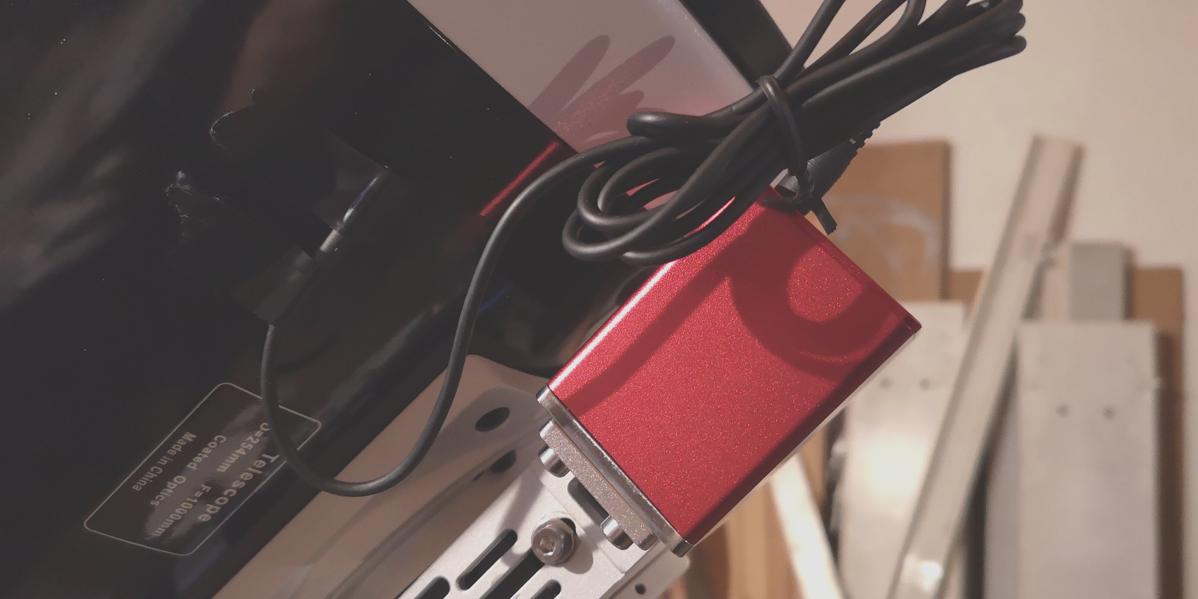

Il y a 3 heures, Sebriviere a dit :
Oui, 15 pas par increment durant la sequence fine.
2 pas du focus EAF, ou entre Focus/out of focus en manuel?.... A combien de pas estimes-tu le passage de l'aigrette d'un côté à l'autre (amplitude totale) de la position focus.
Total 4 à 5 pas?
Quand je dis en manuelle c’est à travers la tablette pas à la main. Au bout de 6 pas je vois l’aigrette du bathinov bouger, de très peu mais en zoomant bien sur l’image je vois le déplacement. Du coup si l’AF fait des déplacements fin de 15 pas c’est trop pour moi je continuerais de faire la map non auto.
Le 24/11/2020 à 18:53, Titophe a dit :
mais la meilleure solution est de placer sa sonde calfeutré de l'air extérieur sur la paroi du tube.
C’est vraiment dommage de ne pas pouvoir régler le nombre de pas fin de la séquence AF car c’est bien pratique de lancer un autorun où l’ASIair lance une séquence d’AF à chaque changement de filtre ou lors d’une variation de température.
Il y a 5 heures, Titophe a dit :
Posté sur "Feature request" du forum ZWO ASIAir.... allez liker.

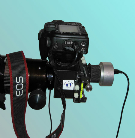

Si j'ai bien compris, je vois a priori deux options:
Ton train optique avec DO utilise aussi la camera principale, mais il faudrait que celle-ci soit sur l'adaptateur PO (en sortie du DO), donc une fois le GoTo et plate solve effectué, une fois éventuellement le champ "GoHere"/plate-solve fait, tu remplaces la cam par ton diag/PO/Oculaire et hop, visuel.
Il faut juste que la longueur du train visuel (diag ou non, allonge ou non, et oculaire) conserve la MaP de l'EAF.... donc réglage jouable, mais possible casse-tete.
Tu investis dans une bloc miroir rotatif, tu conserves la cam principale, et quand tu veux faire du visuel, tu montes oculaire, flip miroir et observe....
miroir basculant

SEBRIVIERE à raison c'est la seule solution avec un miroir un peu moins cher comme le mien : https://www.pierro-astro.com/materiel-astronomique/accessoires-astronomie/mise-au-point-focus/flip-mirror-kepler_detail.
Faudrait le placer après le DO mais ca rallonge le trajet au capteur principal donc faut la même longueur pour le guideur. Le mettre avant le DO : faudra caler sa tête entre le guideur et l'arrière du tube optique 😏. Ceci dit, j'utilisais le miroir basculant pour me repérer et centrer l'objet en mettant un oculaire au dessus et mon Canon a l'arrière,le DO ne rallonge pas forcement beaucoup le train optique. A essayer mais je crois que c'est la seule solution. Comme cela l'ASIAIR peut faire son job.
En même temps pour que le plate solve fonctionne correctement, il faut un minimum de champs. Pas sûr que cela fonctionne juste avec la caméra de guidage via le DO
