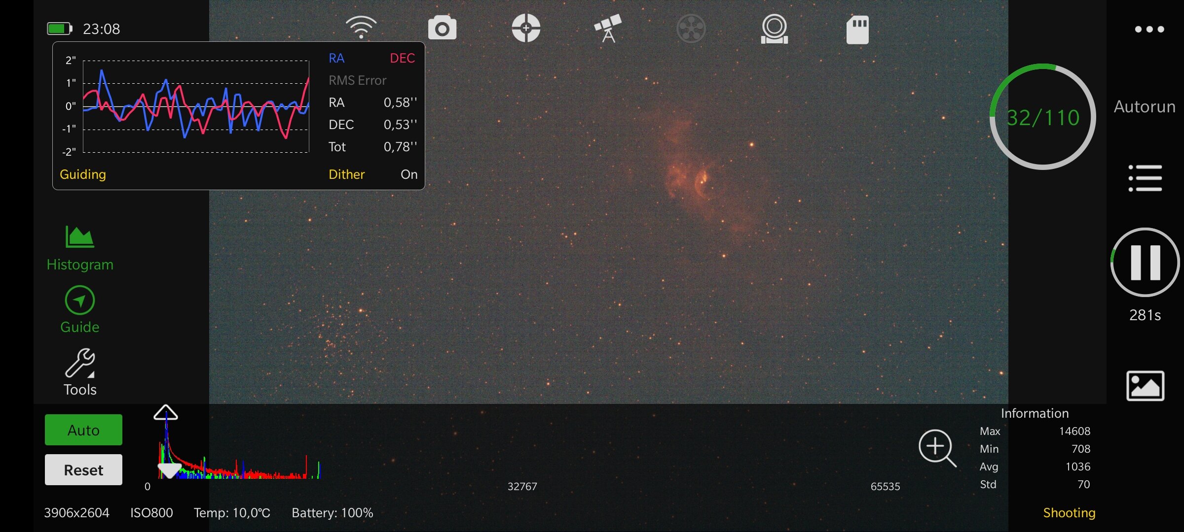

C'était la première fois que je testais une session d'imagerie en Ha avec l'ASIAIR.
Tout a très bien fonctionné, sauf l'autofocus, qui marche bien habituellement mais je n'ai rien réussi a en tirer hier...
J'ai essayé des temps de pose jusque 10s a 1600 ISO mais impossible de trouver une étoile pour la routine d'AF...
Faut dire que le Ha même a 12nm ça coupe beaucoup le signal quand même. En live view sur mon 1000D a f/5 il n'y a que Vega que j'arrive à voir. J'ai réussi à faire la MAP au bahtinov dessus, et par chance ça n'a quasiment pas bougé de la nuit
Est ce qu'il y a un espoir de faire marcher l'AF dans ces conditions (vieil APN, f/5, Ha 12 nm) où est ce qu'il y a qqch que je n'ai pas compris?
En bonus une capture de la séquence de la nuit, hâte de traiter et de voir le résultat :)

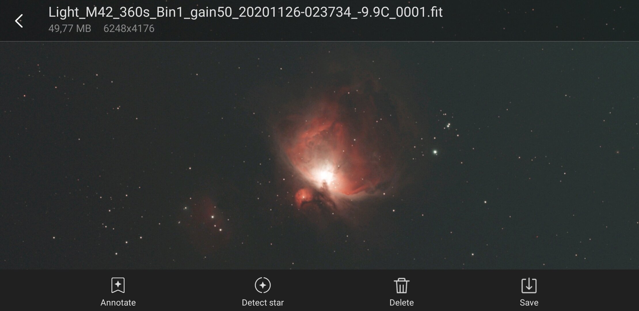

Hello,
Premiers testes avec l'Asiair très concluants.
Soirée faite uniquement avec mon smartphone 😏😏
Je vous mets une petite brute de 360 secondes effectuées dans Paris Intramuros (Bortle 9) et une lune ~70%.
C'est très prometteur avec quelques points d'améliorations, notamment sur le fait qu'il faut absolument ajouter un TP Link (commandé) et que la connexion via Synscan WIFI Bug (câble Eqdir en commande).
PS: Filte L-Extreme

il y a 7 minutes, Phil49 a dit :
et une heure après ceci et jusqu’au bout (3h30 de pose) :
Exactement à la même place jusqu’au bout ?
Je ne suis pas sûr que ça ait beaucoup de rapport avec l’asiair, tu aurais certainement plus de retours dans un fil dédié
