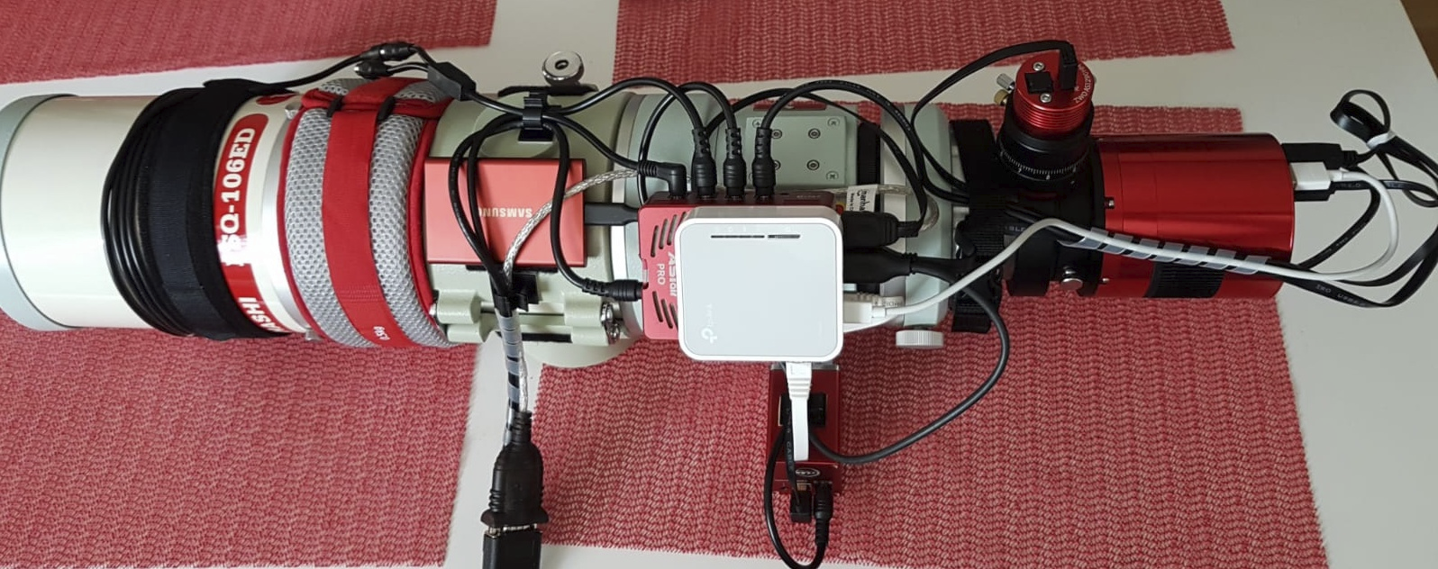

Régulièrement, si je me connecte en WiFi AC, je conserve la connexion sur mon canapé, à 20m du setup, mais à travers porte garage et mur brique rouge.
Pour en revenir au TPLink nano, mon conseil c'est de passer votre chemin.
En mode raccordé, ça porte pas plus loin que l'ASiair pro.
En mode extension (c'est à dire à mi-chemin entre l'ASiair et la tablette), c'est trop chiant à utiliser (faut trouver une prise avec du 5V ou un powerbank USB) et ça ne fait pas gagner énormément de distance.
Moi j'ai environ 15 mètres entre l'ASiair et mon salon, avec 1 mur et 2 BA13 à traverser. Ben la solution nano me satisfait pas du tout.

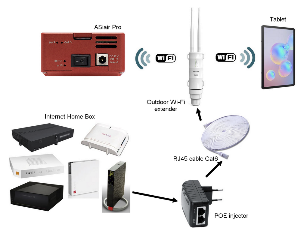

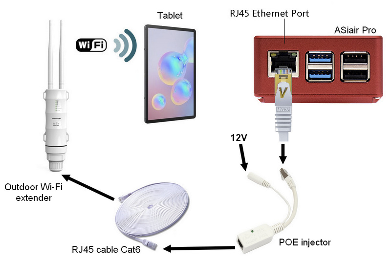

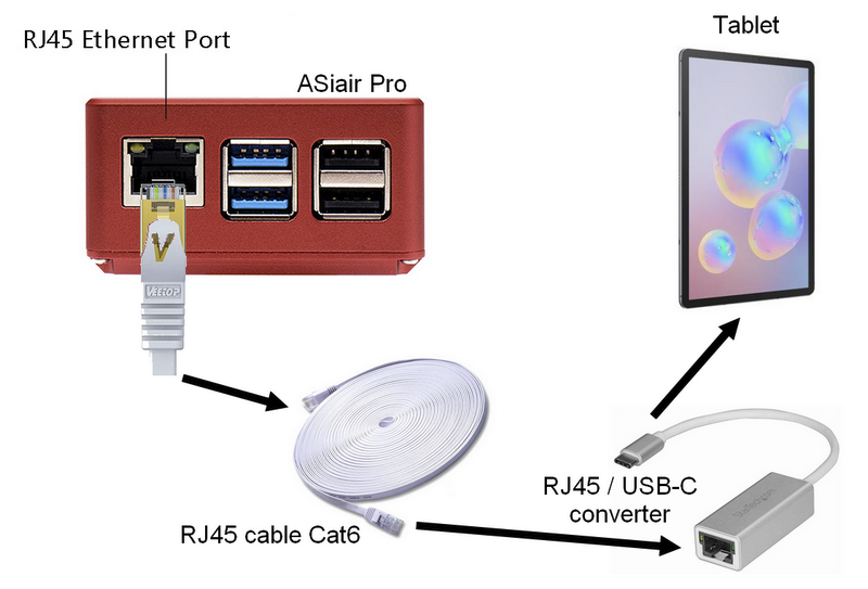

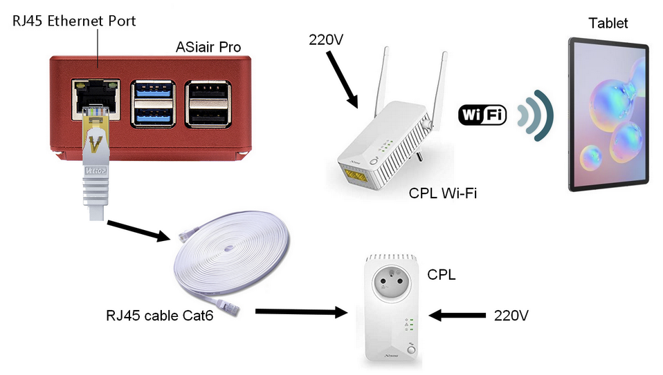

J'ai publié les différentes possibilités sur une autre page, mais les meilleures solutions à mon avis :
- utiliser 2 CPL dont 1 est compatible Wi-Fi => oblige à avoir du 220V disponible au niveau du télescope, facile à avoir si on est dans le jardin
- utiliser un câble Ethernet plat de 30 mètres, soit jusqu'à la box internet, soit directement raccordé à la tablette avec un convertisseur RJ45/USB => ça fait 1 câble c'est un peu chiant mais c'est ultra-efficace
- utiliser une bonne grosse antenne type flashowl ou Wavelink et l'alimenter en 12V depuis le télescope => bonne solution qui marche aussi bien dans le jardin qu'en nomade
- il existe aussi plein de solutions dont les répartiteurs mesh genre Amazon eero ou Netgear Orbi => solution assez chère mais ça sert aussi pour toute la maison
Mon actuelle solution :
https://www.amazon.fr/gp/product/B079YSQGT2/ref=ppx_yo_dt_b_asin_title_o03_s01?ie=UTF8&psc=1
- Cette antenne TPlink est reliée en filaire à ma box et est montée dehors sur le rebord de ma fenêtre
- l'antenne répète donc le Wi-Fi de ma box à l'extérieur et se trouve à moins de 5 mètres de l'ASiair
- dans l'appli de l'ASiair je mets le Wi-Fi en mode hotspot et je cherche le Wi-Fi de l'antenne
A la base cette antenne je l'ai montée pour répliquer le Wi-Fi dans le studio qui est dans le jardin et qui ne chope pas la box Orange de la maison. Du coup ça fait les deux.

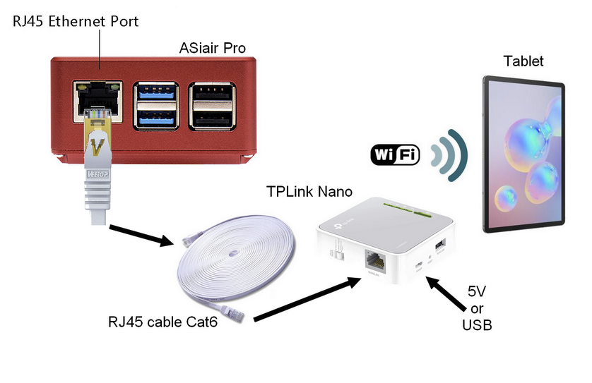

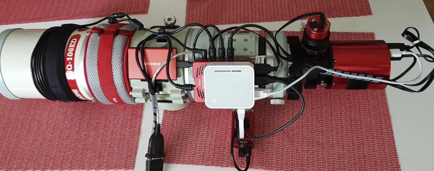

Pour le TPlink il faut le mettre en mode bridge. Il va alors se connecter en wifi à votre réseau domestique, puis il faut mettre un câble entre le tplink et l'asiair.
Ensuite vous avez accès partout à votre asiair sans soucis !
il y a 43 minutes, ben35 a dit :
Encore faut-il que ton réseau Wi-Fi domestique atteigne l'ASiair ou le TPLink, ce qui n'est pas du tout évident pour peu que ta Box soit pas tout prêt du jardin.
Le TPLink relié par câble à l'ASiair a exactement la même portée que l'ASiair tout seul dès que tu as des murs à passer, j'ai vérifié (à moins d'y coller un câble RJ45 de 20 mètres mais autant prendre ma solution convertisseur RJ/USB jusqu'à la tablette directement).
Donc si le signal Wi-Fi de la Box n'atteint pas le jardin, le TPLink nano n'est à mon avis pas la meilleure solution.
Pour 20 euros de plus, un Flashowl/Wavelink est bien plus efficace, ou même n'importe quel répéteur Wi-Fi à 40 euros qu'on branchera sur le 220V à l'entrée de la maison par exemple.
Pour rappel :
Voici les différentes méthodes testées par mes soins.
On peut combiner des méthodes entre elles, comme par exemple l'ASiair reliée à la Box, elle-même reliée à un répéteur Outdoor, etc...
Connexion par répéteur Wi-Fi Outdoor : portée 20 à 50 mètres
Connexion par TPLink Nano monté sur le télescope (et alimenté par un port USB de l'ASiair ou du Hub caméra) : portée 15 mètres maxi
Tablette connectée en filaire : câble jusqu'à 50 mètres
Connexion par CPL : nécessite 2 prises 220V
Connexion à la Box internet : portée limitée à la portée de la Box
Connexion Wi-Fi via la Box internet connectée à un répéteur Outdoor : portée 20 à 50 mètres à l'extérieur (antenne) + dans toute la maison (Box)
Nécessite que le répéteur Outdoor capte le signal Wi-Fi de l'ASiair (10 mètres maxi)
@Colmic non le Tplink capte bien mieux que l’asiair avec son boîtier alu. Après le tplink doit être c’est vrai clairement bien alimenté. Donc on évite les batteries de recharge téléphone. Pour ma part il est alimenté via un hub USB qui est sur secteur.
Après vous pouvez aussi voir avec vos opérateurs teleco. Orange et Bouygues ont des solutions pour améliorer la diffusion du wifi.
un autre test intéressant à faire serait de sortir l’asisair de sa coque d’aluminium et de refaire le boîtier en impression 3D.
il y a 17 minutes, ben35 a dit :
Oui, mais comme déjà évoqué, la coque en alu sert de dissipateur thermique, donc cela impliquerait un refroidissement actif sous forme de ventilo, c'est d'ailleurs très probablement la raison d'être de cette coque alu entre la v1 et la v2.
Philippe
Il y a 3 heures, ben35 a dit :
Toujours pas d'accord avec toi, et c'est pas faute d'en avoir fait des tests avec mon pote David pendant 2 nuits d'affilée dans tous les modes possibles :)
En extérieur je suis d'accord, le TPLink nano porte jusqu'à environ 15 mètres quand l'ASiair porte pas plus loin que 5 mètres.
Mais dès que tu as un mur à passer (et a fortiori pire si t'en as 3 comme chez moi !), les performances du nano s'écroulent et elles sont identiques à l'ASiair.
Si ça marche bien chez toi, c'est peut-être que le Wi-Fi de ta Box passe bien dans le jardin, et pour le coup c'est pas grâce au Nano mais à ta Box.
Mais si la Box ne passe pas le jardin, là ça devient compliqué.

Il faut bien comprendre comment fonctionne le Wi-Fi pour adapter votre solution à votre configuration jardin/maison.
Il existe 2 solutions :
- soit vous répétez le Wi-Fi venant de l'ASiair jusqu'à la tablette (en 5G ou 2.4G)
- soit vous répétez le Wi-Fi de la Box et vous connectez l'ASair dessus en mode Hotspot (en 2.4G uniquement)
Comme j'en ai parlé il y a quelques temps, le Wi-Fi de l'APP ASiair est limité à 10Mo/s (ce qui fait en gros 100Mbits/s et pas plus).
Donc la 5G n'est pas obligatoire dans notre cas de figure, on n'y gagne pas grand chose.
Idem pour les répéteurs, inutile de prendre des répéteurs AC1200 ou plus, vous ne gagnerez rien, c'est 10Mo/s maxi.
10Mo/s chez moi ça fait 13 secondes pour récupérer une image 62 Millions de pixels (117Mo) en full et bin1 (10 secondes pour le Wi-Fi et 3 secondes pour l'affichage à l'écran).
Revenons à nos moutons.
Dans le cas 1 (répéter le Wi-Fi de l'ASiair), on a plusieurs solutions :
- tout en RJ45 avec long câble jusqu'à la tablette, puis convertisseur RJ/USB sur la tablette. J'ai utilisé ça, ça marche du tonnerre mais ça fait un câble au cul !
- prendre un répéteur Wi-Fi et répéter le signal à mi-chemin entre l'ASiair et la tablette. Pour ça il faut absolument que le répéteur soit dans la zone de portée de l'ASiair.
- Prendre toujours un répéteur et le raccorder en RJ45 à l'ASiair. On peut là aussi le faire avec un long câble qui va entrer dans la maison, puis on connecte la tablette au répéteur en Wi-Fi (cette solution inclut l'antenne Flashowl à alimenter en 12V).
Dans le cas 2 (répéter la Box vers le jardin) on a toujours plusieurs solutions :
- raccorder l'ASiair avec un câble RJ45 directement à la Box, puis connecter la tablette à l'Asiair en Wi-Fi en mode Hotspot. Ca aussi j'ai testé ça marche du tonnerre avec un câble de 30 mètres. L'avantage c'est qu'on n'a pas de fil sur la tablette.
- Brancher une antenne type Flashowl/Wavelink directement sur la Box par câble avec injecteur POE livré avec l'antenne. Cette antenne sera posée dehors pour arroser le jardin. Ensuite on connecte l'ASiair en mode Hotspot au Wi-Fi de l'antenne/Box.
- dernière solution, le réseau de répéteurs Mesh type Amazon Eero dont un des répéteurs sera placé de sorte que le Wi-Fi de la Box passe bien dans le jardin. Puis on connecte l'ASiair en mode Hotspot au Wi-Fi de la Box.
Attention, pour que le cas 2 fonctionne, il y a un pré-requis : il faut au préalable connecter la tablette au Wi-Fi de l'ASiair, puis paramétrer le Hotspot de la Box/Mesh/antenne.
Pour ça il faut au départ se trouver dans la zone de portée Wi-Fi de l'ASiair (et se mettre en 2.4G), et ensuite il trouvera tout seul le Wi-Fi de la Box.
