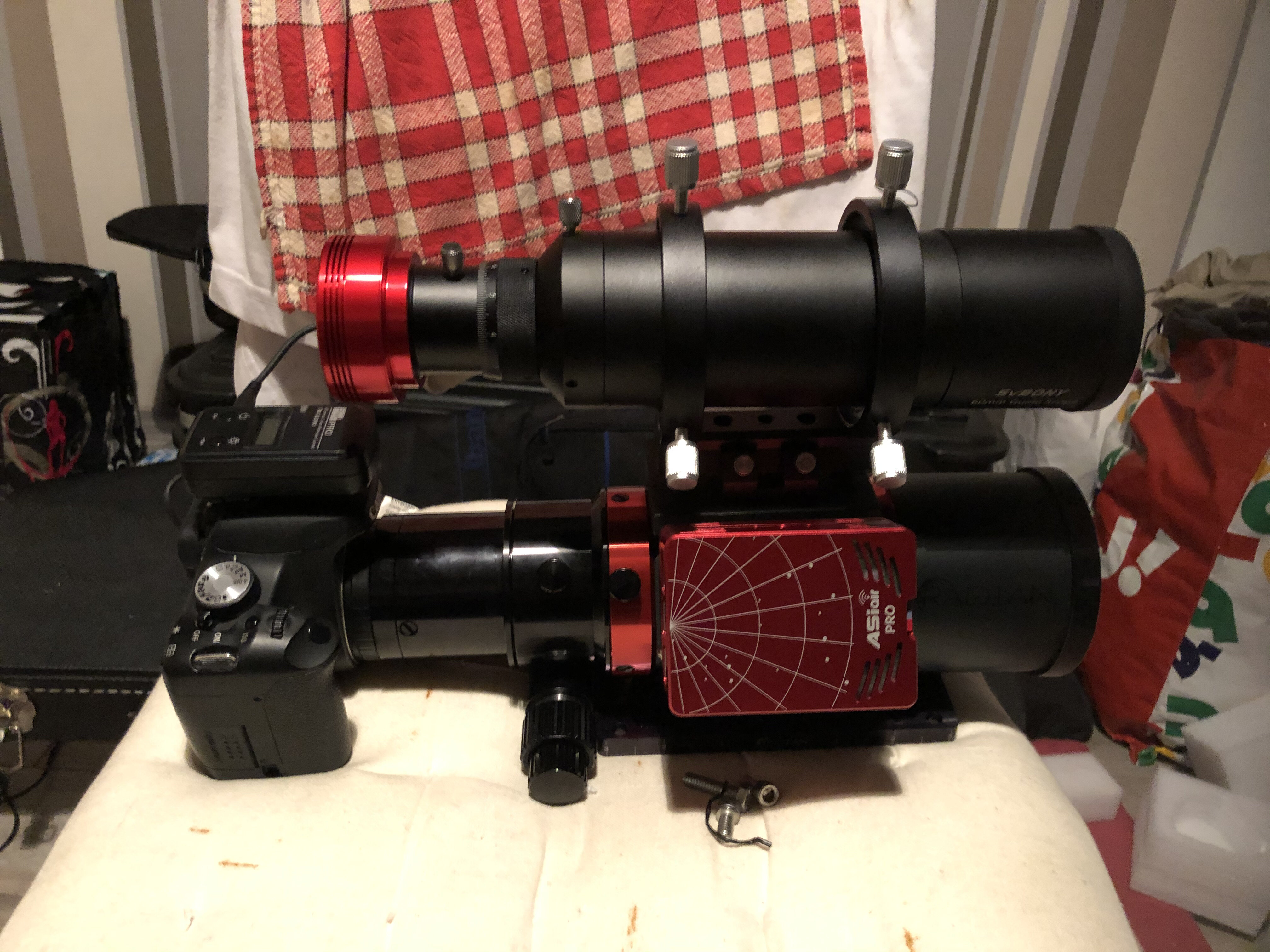

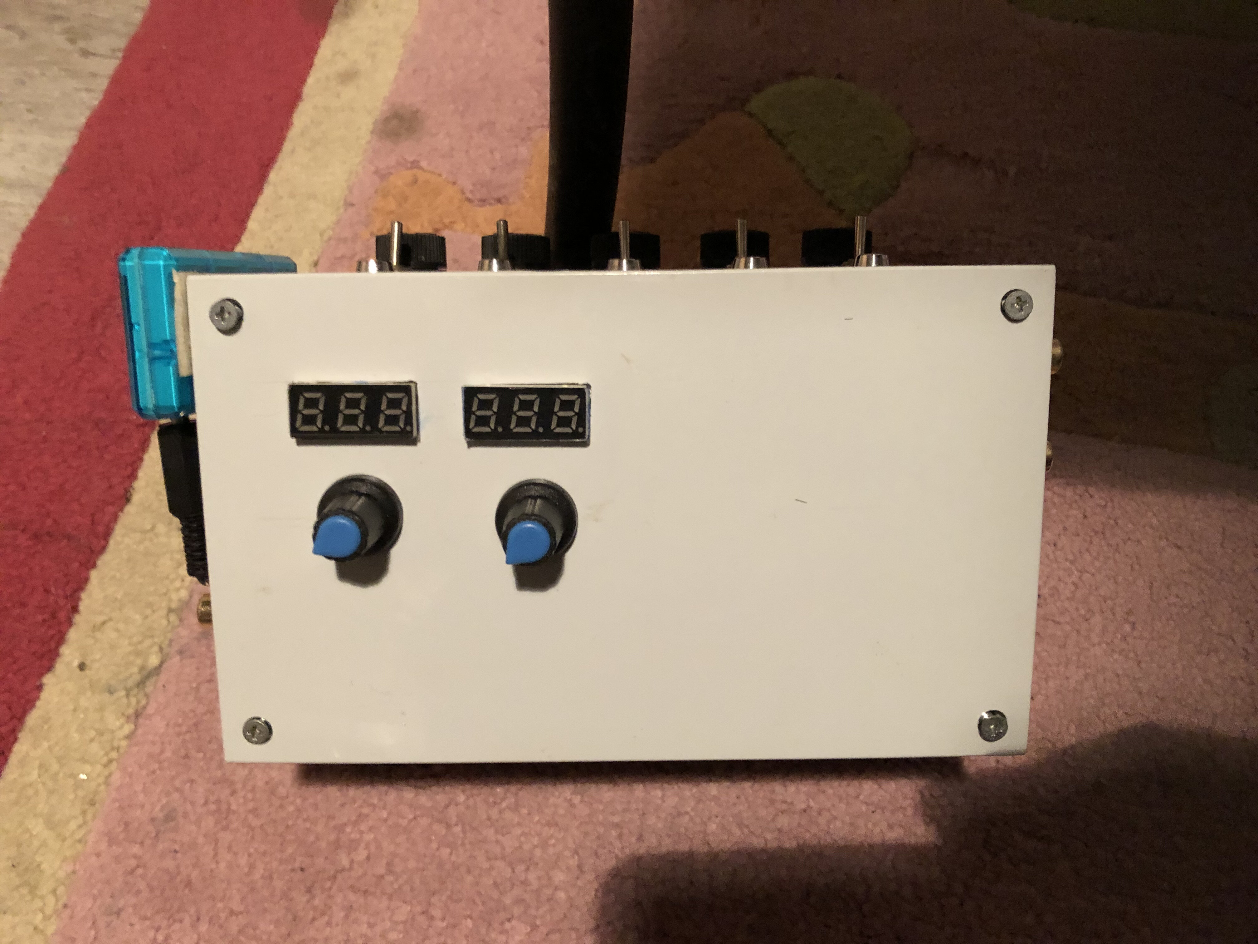

je vais bientôt tester tout çà , l'EAF devrait arriver la semaine prochaine , mon boitier d'alimentation général est fini , la lunette guide et sa caméra sont montés sur la mini raptor 61, ainsi que l'ASIAIR .
mon boitier est composé de 10 circuits chacun protégé par un fusible et coupé par un inter indépendant . il génère du 12V , 8V , 5V , et 2 sorties réglables avec voltmetre intégré pour les résistances chauffantes.
ainsi je peux alimenter mon APN , un hub , ma monture , l'ASIAIR , des caméras... tout en circuits de chez aliexpress , cout total : 22 euros. j'ai mis des sorties en cinch , et en type alim normale avec positif au centre .
il est alimenté par une source 13,8V a transfo avec ampèremetre intégré.
Modifié par hotrock
il y a 2 minutes, hotrock a dit :
Comme dirait l'autre dans Leon:" someone looking serious"
il me reste a fabriquer la pièce qui fixera le boitier sur l'ensemble , à l'opposé de l'asiair , et ensuite cablage du tout . j'ai opté pour une petite lunette avec focale courte , car j'aime les images grand champ , et la gestion d'une focale courte semble être plus simple pour commencer.
la lunette guide a pratiquement la même focale que l'imageur , j'ai cru comprendre que ce serait mieux.
j'espère qussi que mon iphone 8 , 64Gb suffira au départ pour la gestion de l'asiair. je vais récuperer des CPL pour la connexion depuis ma box , j'aimerais pouvoir rester au chaud une fois tout en marche :)
Modifié par hotrock
