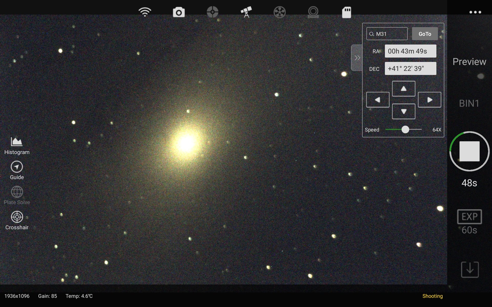

Je saute du coq a l'ane mais quelqu'un pourrais me donné un lien pour le polar align avec l asiair? parce que avec mon 200/800 sa fait deja 3h que j'ai des plate failed j'ai pourtant essayé pas mal de possibilité...
toujour le message too few stars or could...

Salut! As tu vérifié ta map avant? Et as tu serré les freins de ta monture ?
oui la map ok et les freins aussi.
j'ai fait le test avec sharcap et sa roule nikel jusqu'a payer la licence...
dommage j'avais une superbe nuit...
Modifié par ced06480
@cddestins tu pourrais me donner les paramètre que tu utilise pour le plate solve et le PA
Avec Sharpcap le PA ok en 5-10 min avec l'asiair je passe a l’étape 1 fois sur 5 et sa bloque a la 2.
Pour le plate solve quand j utilise goto sa ne fonctionne pas mais en manuel en fonction des objet sa passe.
J utilise un 200/800 avec une asi385mc
A la prochaine éclairci je tente le solve avec le 6dII pour voir
Avant de de faire le PA je met ma monture à la bonne latitude, tube dirigée vers la polaire en position park. Puis je fais une map sur les étoiles que je pointe à ce moment (donc autour de la polaire) et après je lance le PA 😉
Je exactement pareil. Alors pourquoi avec sharpcap sa passe?😑
Même en goto le plate solve plante et en manuel des fois sa passe
Le goto pointe  mais le plate ne résout pas...

Ton problème vient du plate-solve.
Déjà si tu dis que tu as du mal à faire un plate-solve en temps normal, ne t'étonnes pas que le Polar Align ne marche pas, puisque tout est basé là-dessus.
Concentre-toi sur la résolution du problème plate-solving et tu verras que le PA marchera ensuite.

Pour reprendre les étapes :
-mise en place pied et monture de niveau avec la tète vers le nord et j'ajuste latitude
-les poids, le tube et l’équilibrage
-vérif du niveau
-demarrage asiair (renseignement : 800 MM focal / asi385 / eqmod with skysafary)
-MAP avec le masque de bathinov et control avec l'assistance de focus
-PA et la soit sa plante a la pemiere etape soit a la dexieume.
Meme protocole avec sharpcap tout est ok
par contre de façon aléatoire quand je pointe un objet l'asiair résout le plate. et si sa ne marche pas je fait une preview lance le plate et des fois sa passe.
On vien de me fournir un debut de piste :
Citation
Your sensor is too small on the ASI385. You need a camera with a larger sensor at 800mm focal length or image with a shorter length scope to plate solve and use the polar align feature. On your setup, this is the field of view with the 800mm scope and the ASI385. The Asiair has a minimum of 0.4 degrees to plate solve. You are at 0.52x0.29
Donc on gros je passe sur lunette guide pour le plate ou je prend mon 6DII pour le PA enfin je testerai demain soir il fera beau! Image vectorielle de trois yeux emoticon

je vais essaye de faire comme tu dit mais pour la MAP j'aurai du mal a mieux faire je pense et j'espere que tu me sauve avvec les infos que tu me donne. tu pourrai me dire quel est ton set a titre de comparaison?
j'ai trouvé sa  dans le manuel de l'asiair :
Citation
Click the plate solving button on the left, the current image will start to plate solve. At present, plate solving supports the image field of view from 0.4 degrees to 33 degrees. If this range is beyond the resolution, it cannot be resolved.
Et ma config
Focal Ratio: 3.9 Resolution: 0.97"x0.97" per pixel Field of View: 0.52° x 0.29° Dawes Limit: 0.57 arc/sec
donc une piste a envisager serai effectivement le FOV trop petit.

Pas d'accord.
La géolocalisation n'a rien à voir là-dedans. J'ai déjà fait du plate-solving sans même avoir renseigné ma position.
La géolocalisation sert surtout pour retrouver les planètes (et te dire que l'objet est sous ton horizon par exemple :)), mais le plate-solving associé à une bonne mise en station suffit pour que l'ASiair sache faire un goto basique.
Pas d'accord non plus concernant la polaire, il est inutile de la mettre dans le cadre, surtout qu'en position home (contrepoids en bas), tu ne sais pas si c'est la position de la polaire, vu qu'elle fait un tour complet autour du pôle !
Et en plus le PA de l'ASiair n'utilise pas la polaire pour faire son alignement, mais uniquement le plate-solving du champ se trouvant à 60° à l'ouest de la position home (qui n'est pas forcément la position de la polaire).
Enfin, une fois le polar align effectué, il est inutile de revenir en position home, je vois d'ailleurs pas pourquoi, vu que le plate-solving sait exactement où ta monture se trouve.
Et toujours pas d'accord pour la MAP. Il te dit qu'il la fait correctement la MAP, ya pas à mettre sa parole en doute.
La piste du FOV trop petit est à mon avis la meilleure piste à prendre. Tout le reste découle du fait que le plate-solving est réussi et que l'ASiair sait où se trouve la monture.
Si le plate-solving n'aboutit pas, ya aucune chance que le reste fonctionne correctement.

Focal Ratio: 7 Resolution: 1.14"x1.14" per pixel Field of View: 1.31° x 0.89° Dawes Limit: 0.97 arc/secs
 tu rentre parfaitement dans le prérequis de ZWO
