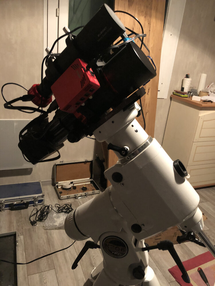

je viens d'assembler mon setup sur la monture (EQ6) , raccordée au asiair via le cable USB/RS232.
j'essaie de prendre la main sur la monture , mais l'asiair me demande la calibration sur 3 étoiles , une mise a jour de FW je ne sais quoi , et je ne peux pas faire l'essai de l'envoyer sur un objet . bref je n'arrive pas a connecter la monture a l'asiair (9600 bauds?) .
en plus , ma lunette est tellement petite qu'il n'y a pas moyen d'équilibrer la DEC sans que l'EAF ne touche une des deux vis de serrage de la platine de la tête de monture . déception 😒
je vais devoir charger le coté objectif , donc un bracelet plombé de chez décathlon ...
Pour ca que je m'étais pris platine losmandy, si tu as des écrous, tu peux aussi faire une cale, essayer en prévoyance d'achat de cale (ou carré ALU...) surélever la lunette.

pour l'équilibrage j'ai 2 options : soit je fais une cale avec de l'alu (j'ai du profilé en 1cm d'épais sur 5 de large) , ou bien, ce que je regarde , c'est de fixer un contrepoids a l'avant de la queue d'aronde, qui puisse coulisser sur un axe pour regler aux petits oignons .
je dois deja mettre la résistance (qui est en chemin) , et le tube est tout petit , donc je pense finaliser le système a contrepoids (j'ai un tour a métaux et de l'outillage , je me fais mes pièces moi même , les supports de guide , hier une platine pour la EQ6 sur un poste fixe ...)
Je prendrais cette option, tu as juste besoin de deux cales (1x1x5), et perçage non fileté pour décaler les anneaux Meridian, que la plaque passe sous le focuser/EAF, être plus sur l'arrière..

mon probleme pour la plaque , c'est le contraire , il faudrait que l'EAF puisse avancer vers la gauche , et avec 1cm de cale , l'EAF sera encore trop bas. j'ai plus de 2cm a rattrapper.

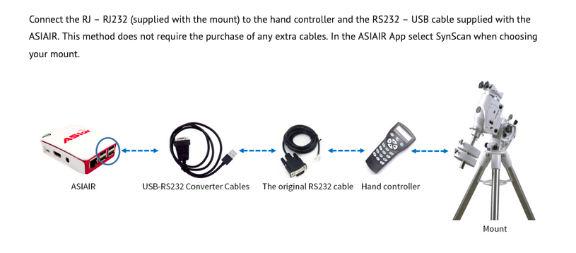

je ne vois pas comment ce montage peut marcher..  la raquette est branchée en RJ 45 , et a l'autre boutt un DB9 male.
le cable livré avec l'asiair a un USB d'un coté , et un DB9 male de l'autre ...
je vois pas bien le sens de ce schéma. a part d'avoir un raccord DB9 femelle/femelle.
Tes pas en eqmod tu es en syscan, non ?
Pour moi eqmod c'est le second schéma de la page. Du coup je n'ai jamais testé ton type de câble.
Comme dans un de tes messages tu parles eqmod,  je pensais que tu avais le cable Usb qui se branche en Usb sur le Pc et ensuite sur le port de la monture.
En fait en relisant certains de tes messages je me rend compte que je comprend  pas. Peut-être pourrait tu faite une photo de ton câble ou mettre un lien. Il y a sûrement un utilisateur de l'Asair qui a le même

en fait , j'ai acheté une monture EQ6 , avec laquelle était donné un cable EQmod (DB9 d'un coté , USB plat de l'autre , qui, visiblement , ne marche pas car je l'ai testé avec le asiair , comme ils disent sur la derniere partie , et ca bloque le démarrage du asiair.
j'ai alors regardé la première partie du descriptif ZWO  ,  mais ma raquette n'est pas accessible en USB , ni B , ni plat , elle a 2 sorties RJ45 .
comme j'ai une autre monture (neuve que je vends) , j'ai regardé sa raquette , qui elle est équipée d'une sortie USB type B , donc avec cette raquette là j'aurais pu faire le systeme décrit dans le schéma que j'ai repris au dessus.
mais avec la raquette ancienne , pas moyen de la raccorder que quelque maniere a l'asiair .

On doit avoir la même raquette.  Dans ce cas avec mon câble Eqmod je squize la raquette et je branche directement le cable à la monture.
C'est la seconde partie de la page zwo.
Dans ce cas de figure tu dis que le câble ne marche pas. Et c'est là où un test sans asiair mais avec ton mac pourra te le confirmer.
Pour l'autre montage je ne peux pas t'aider je ne le connais pas.
