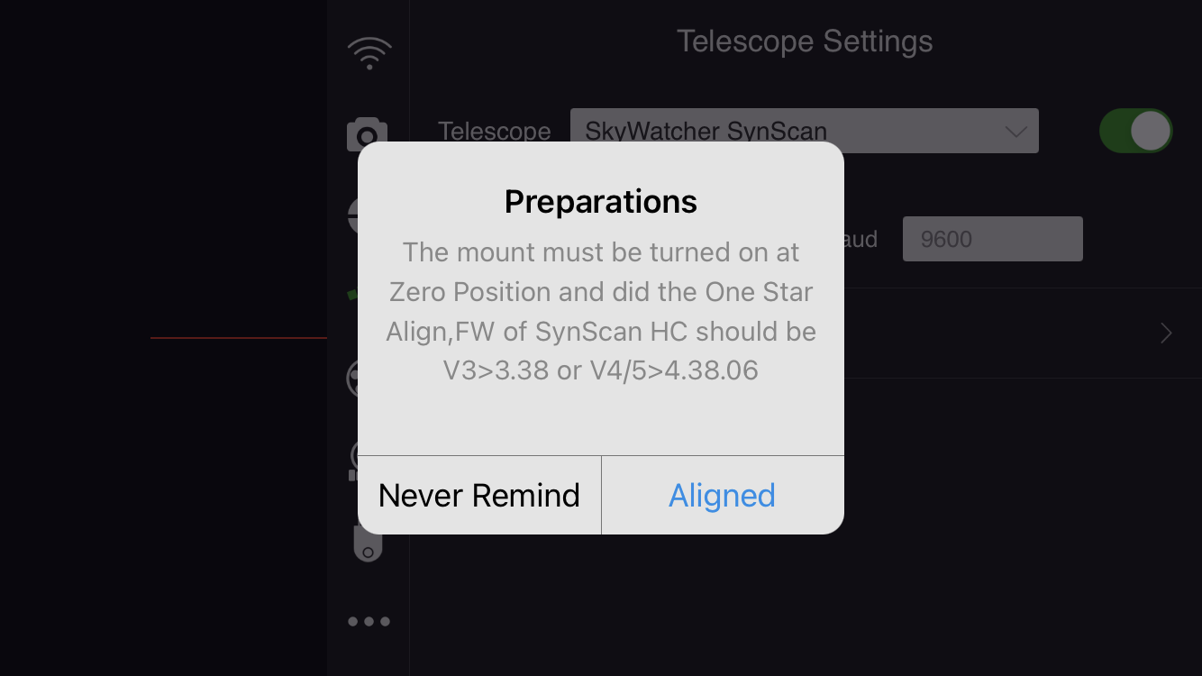

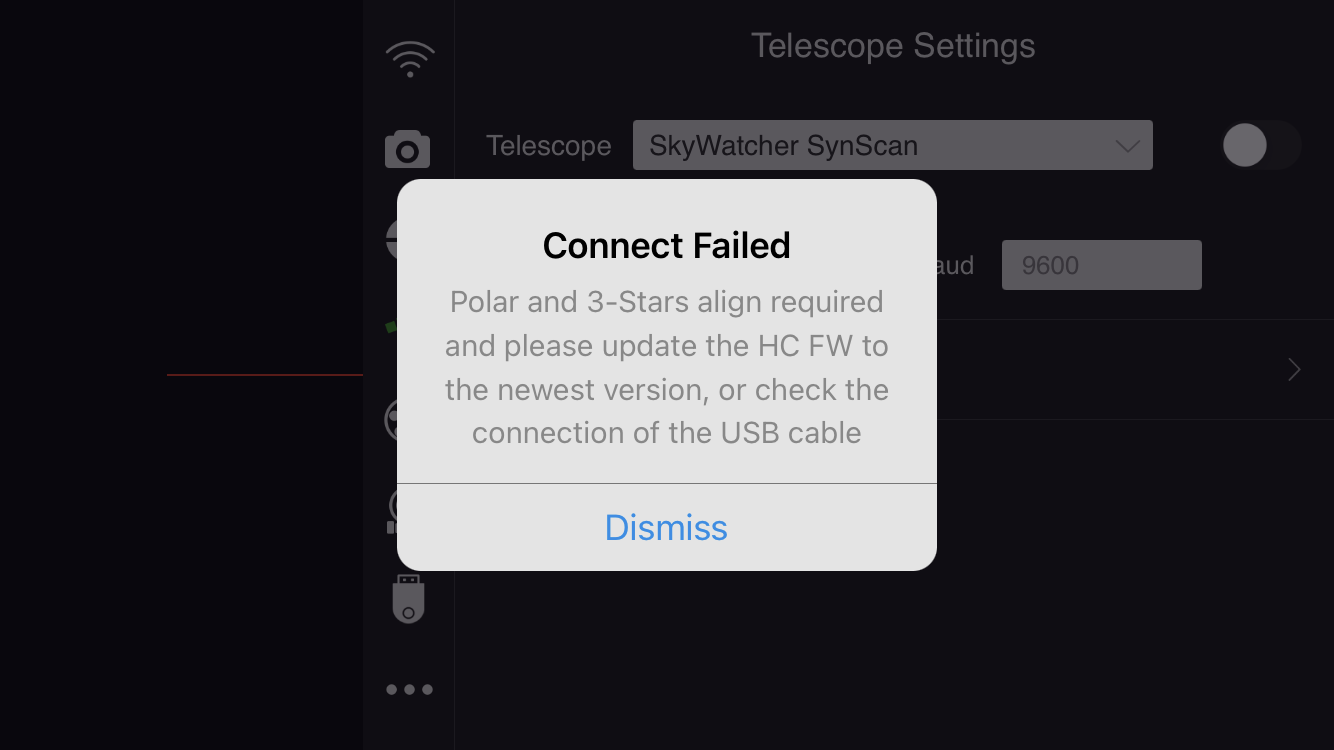

voilà ce qu'il m'affiche 🤫  c'est quoi ce HC FW ? 😩  pourquoi je suis une buse avec tout ce qui touche a l'informatique ? 😪

il y a 6 minutes, Sebriviere a dit :
tu dois avoir un firmware pour ta raquette a mettre a jour.
HC = Hand Controller
oui, mais dans le cas du cable EQmod sur le asiair  , la raquette n'est pas branchée... donc pourquoi asiair me demande çà?

il y a 5 minutes, hotrock a dit :
Sur ton screenshot, tu as ma monture en Synscan, donc raquette.
Si tu veux utiliser cable EQMod, il faut sélectionner EQmod Mount je crois.

il y a 3 minutes, hotrock a dit :
je me suis gouré dans la selection sur le soft asiair ?

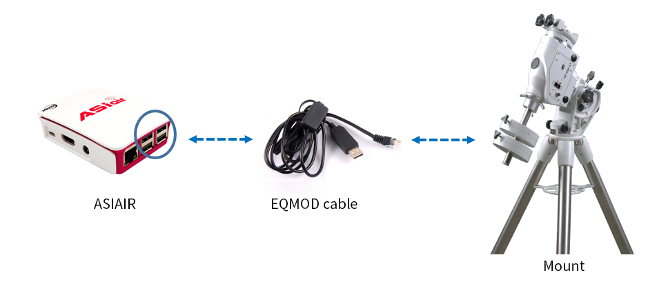

2. Connect via EQMOD.
If you prefer, you can connect from the SkyWatcher mount, straight into the ASIAIR, bypassing the hand controller. To use EQMOD, you need to purchase a third party, EQMOD dedicated cable. Another advantage to using EQMOD is you can skip the star alignment and go straight into plate solving.
ASIAIR_SkyWatcher_Mount_Connecting_3
In the ASIAIR App, select EQMOD when choosing your mount. 😛

yes !!! c'était bien çà ! cette fois la monture tourne avec le asiair , content hotrock 😃

Bon, alors tu as fait quoi, câble? branchement? setup ASIAir?
Que les autres bénéficie de ta résolution ...
j'ai été dans le menu "type de monture" , en effet , il y a EQmod , j'étais resté sur "synscan" car pour moi , c'est une EQ6 synscan...  et bien avec le cable branché et la laison mal paramétrée, le asiair ne démarre pas !
j'ai mis "EQmod" , et j'ai synchronisé avec la monture . je l'ai entendu démarrer et j'ai eu l'écran pour lancer un goto .
Modifié par hotrock

En fait c'est un quiproquo que j'avais vu assez tôt.  Le schéma que montrait hotrock n'était pas compatible eqmod. Mais comme ensuite il a parlé de ses 2 raquettes et de tout ses câble,  j'en ai déduit qu'il maîtrisait le sujet :)
