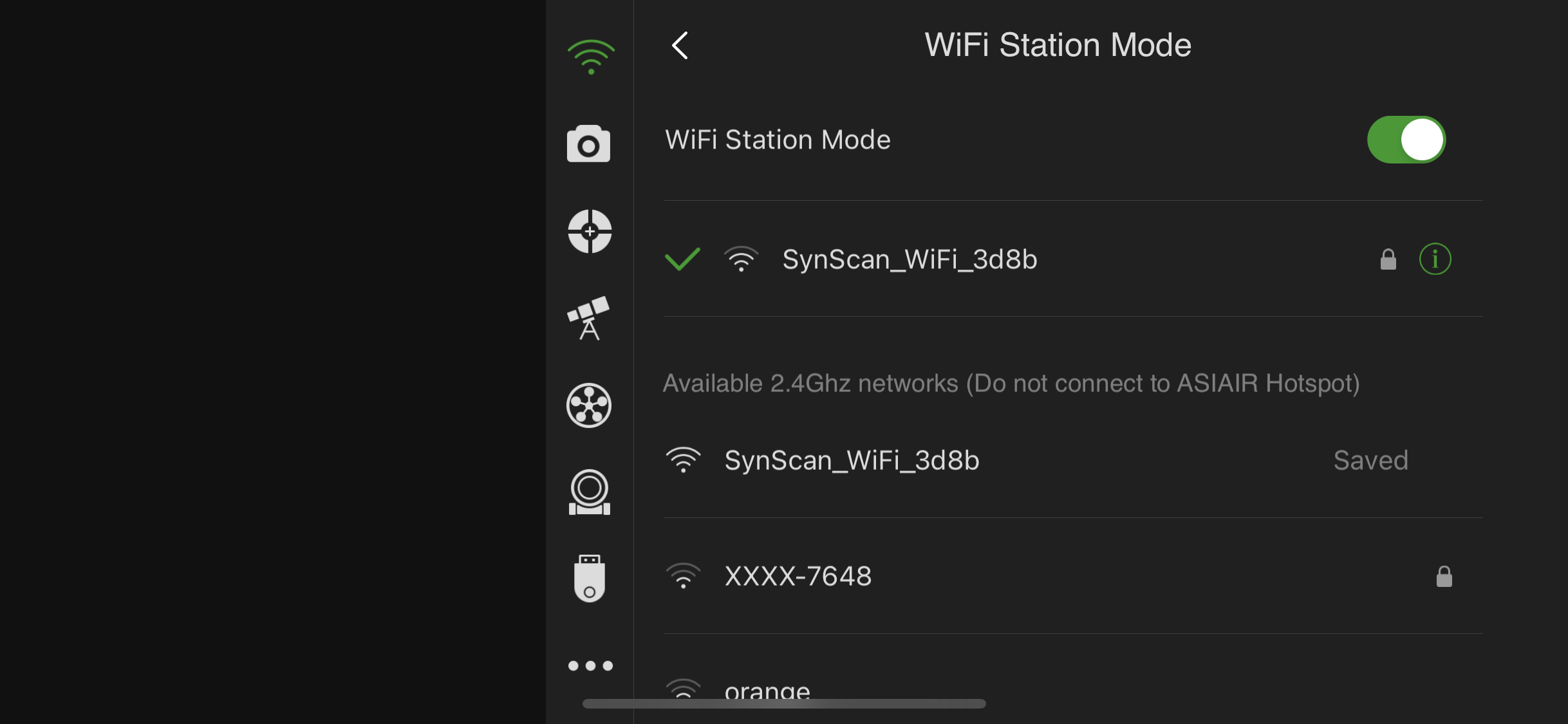

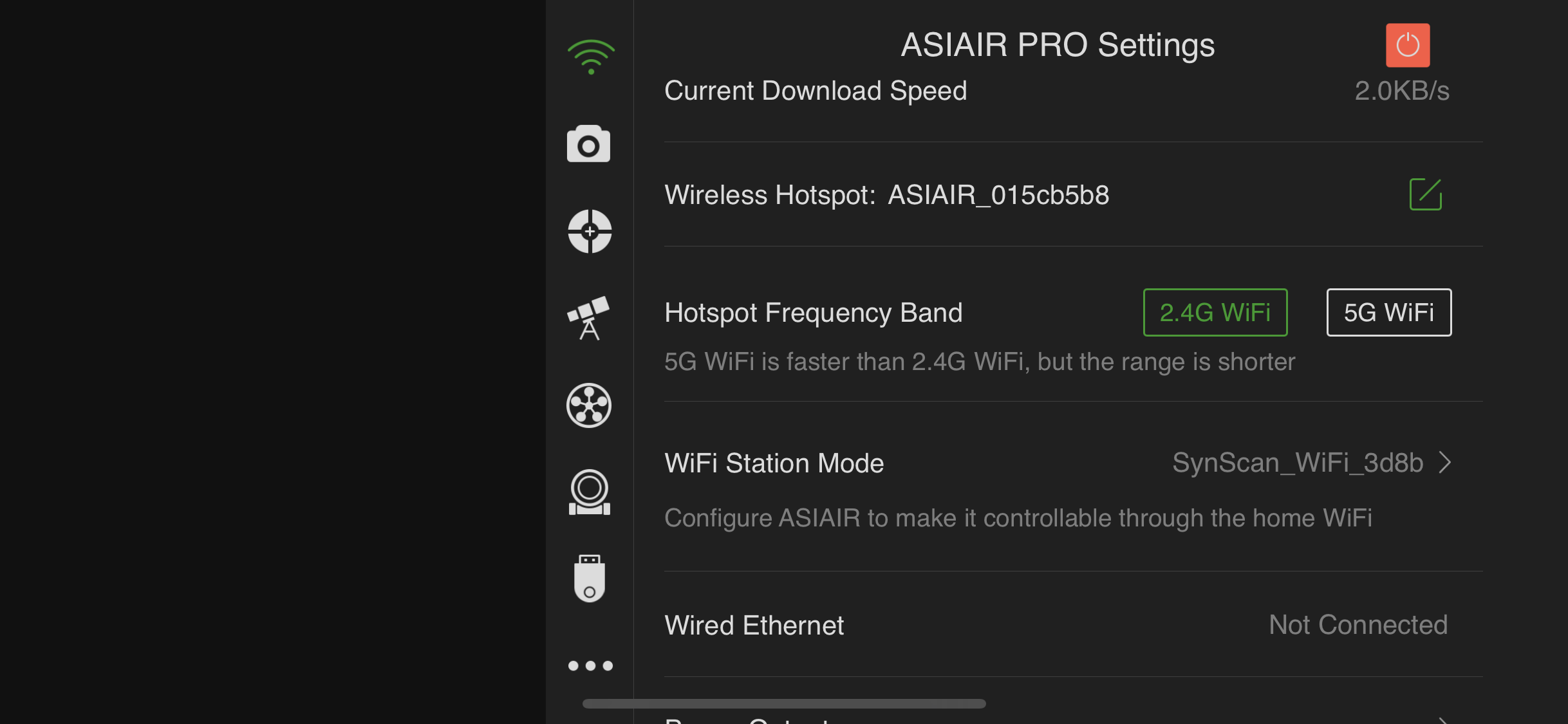

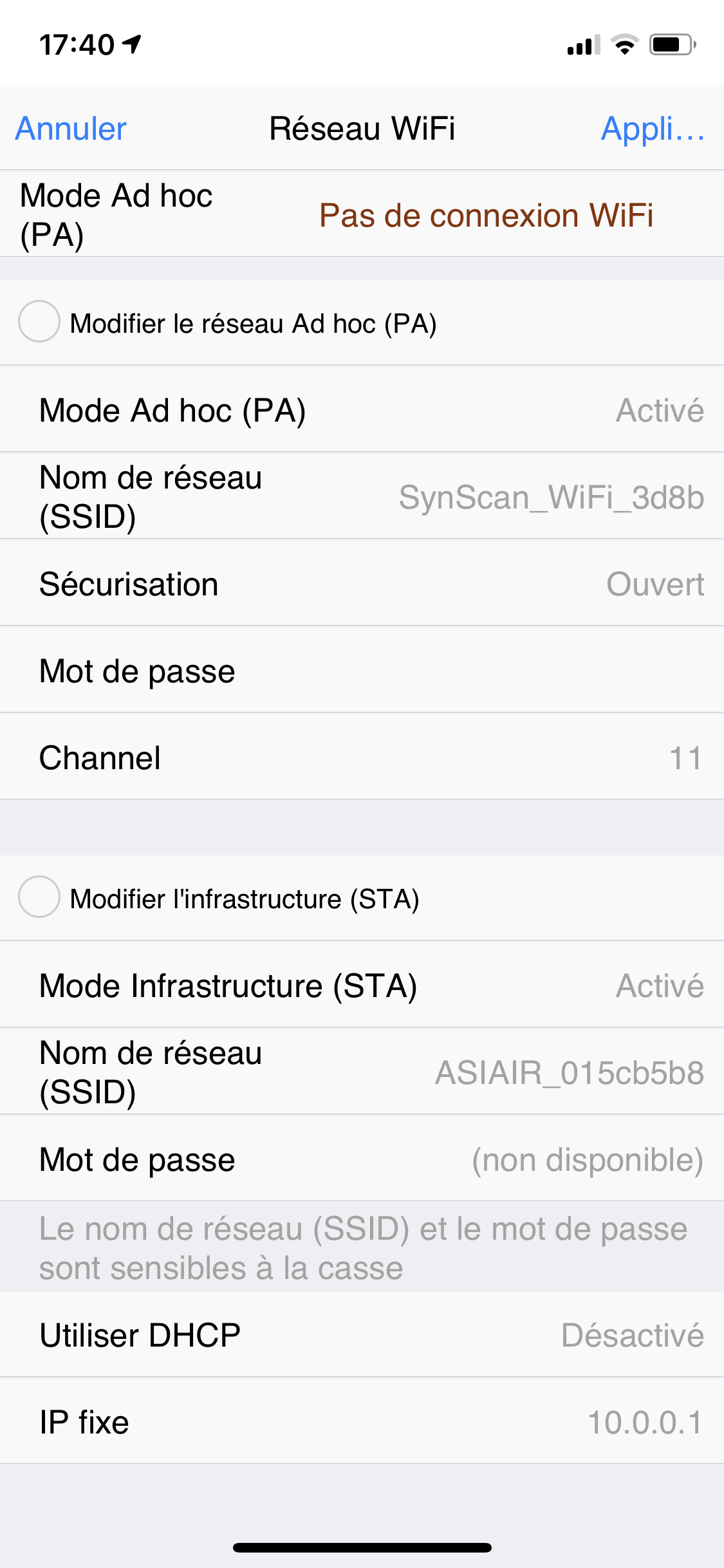

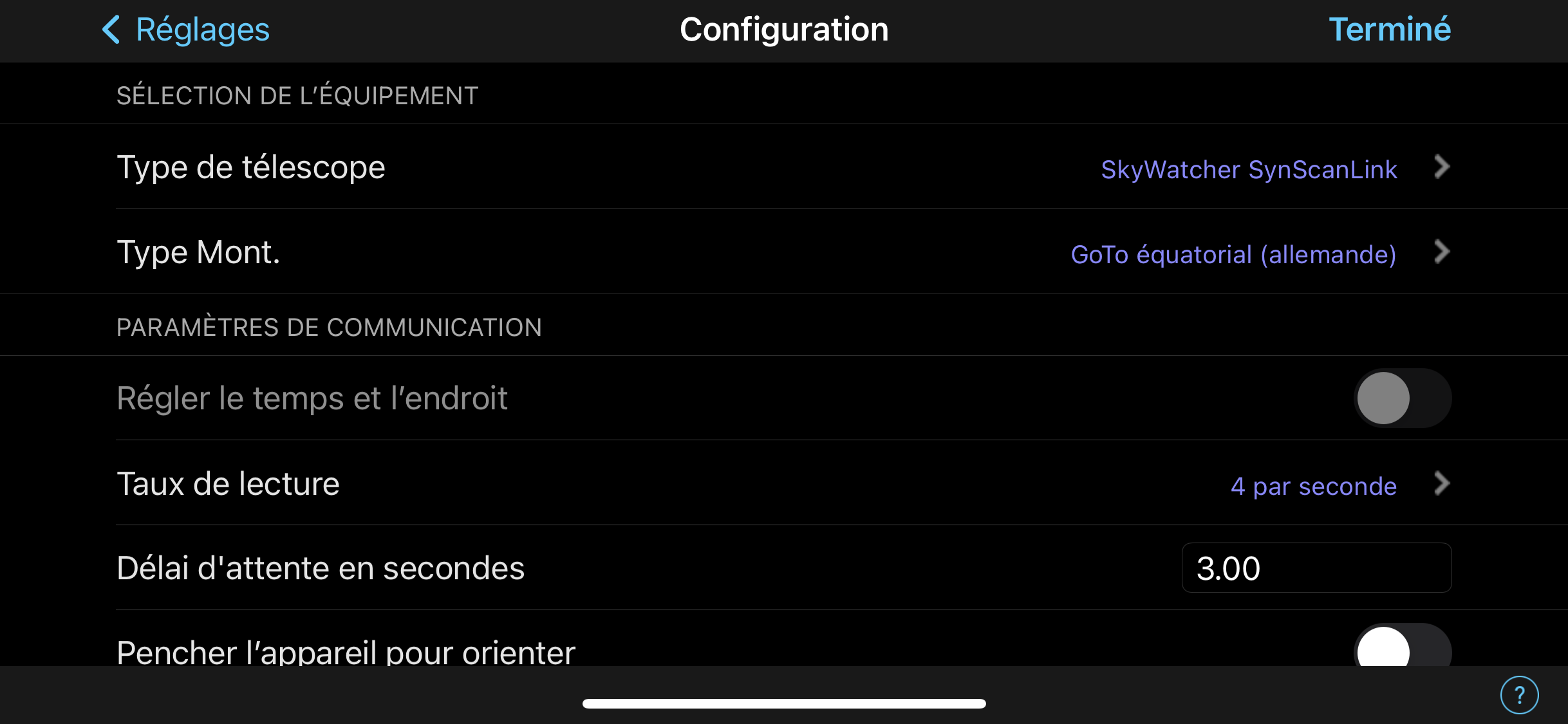

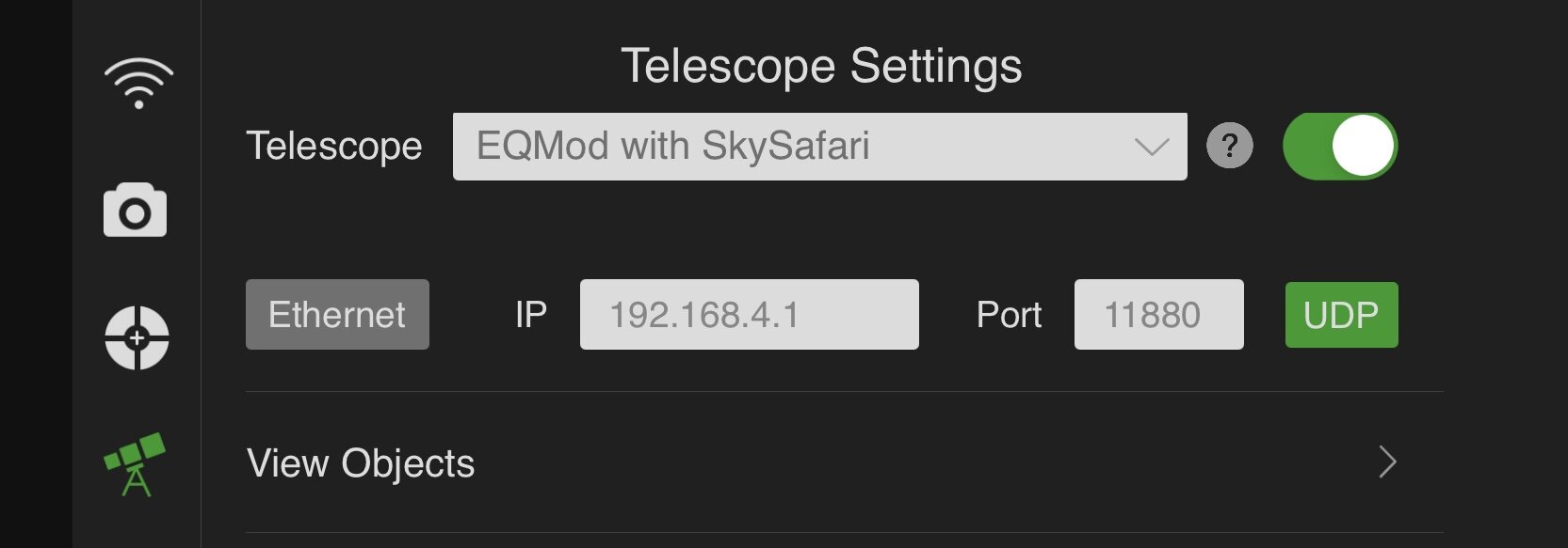

J'ai trouvé la solution a mon probléme avec votre aide.
Si ça peut aider je met les paramètres qui fonctionnent pour moi.
J'ai pioché dans le tuto d'OU:
https://www.telescopes-et-accessoires.fr/Files/131989/Notice_wifi_SW_to_asiair.pdf
Pour iPad ou iPhone avec les APP
SynScan Pro
ASIAIR
SkySafari Pro
Dans SynScan Pro  (se connecter au réseau Wifi Synscan):
Dans ASIAIR (se connecter au réseau Wifi ASIAIR):
vérifier les paramétres dans WIFI Sation Mode:
Dans les paramètres de la monture:
Puis dans Skysafari Pro (rester connecté au réseau ASIAIR)
Quand vous connectez la monture dans Skysafari l'app va se connecter a la monture en passant pas ASIAIR et SynScan Pro.
Voila voilou  si ça peut aider.
Merci pour votre aide
