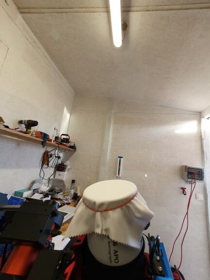

je serais intéressée par un process/guide pas-à-pas pour procéder à la collecte des flats via AsiAir Pro...
Sur quoi tu bloques?
Je garderai le plus de réglages similaire a la prise des brutes, ne changeant que la durée d'exposition / lumière (technique T-shirt blanc ou microfibre optique blanche) pour déplacer l'histogramme entre moitié et 2/3 donc entre 32000 et 45000.
Essayer de rester sous les 6 secondes (donc jouer sur source lumineuse).

tu règles expo sur 1s, et tu vois avec ta lumière ou se positionne histogramme.
Ensuite, tu ajuste expo et lumiere pour placer histogramme entre 32000 et 45000... en restant avec une expo sous 5 à  6 secondes.

Personnellement je décoche auto précisément, puis je positionne les 2 triangles à zéro pour le bas et au maxi pour le haut, ainsi tu as l'ensemble de l'histo et tu vois bien où se situe la valeur moyenne.
Ensuite il suffit de mettre la valeur moyenne entre 50 et 75% du maxi en jouant soit sur le temps d'expo (perso je pose 3 secondes pour bien lisser la trame lumineuse de mon écran GerdNeuman) soit sur l'intensité lumineuse.
Et on fait les offsets au même temps de pose que les flats (qu'on appelle pour le coup darks de flats).

Le 19/10/2020 à 11:55, Colmic a dit :
Par conséquent si vous baissez la luminosité de l'écran, il va falloir faire des poses longues pour bien lisser la trame à l'enregistrement de l'image, afin d'avoir une image bien uniforme.
Quand je dis pose longue, c'est minimum 1 seconde.
On a donc 2 choix :
- on baisse l'écran à 10 ou 20% et on pose 2 ou 3 secondes voire plus si nécessaire
- on laisse l'écran à 100% et on pose le plus court possible
en gardant toujours l'histogramme entre 50 et 75%
J'ai reparcouru le topic et j'espère que je n'ai pas loupé un truc mis à part ce post de @Colmic.
J'ai un souci avec ma boite à flat. C'est une Lacerta 180mm (https://www.pierro-astro.com/materiel-astronomique/ecrans-a-flat/ecrans-flatfieldbox-lacerta_detail).
Je l'ai branché sur l'AsiAir pour pouvoir contrôler sa luminosité.
Je me demande si mon problème vient d'un dysfonctionnement de la boite à flat car je perçois un scintillement même à 100%.
Mais admettons qu'elle fonctionne correctement...
Je précise que j'essaie de faire mes flats avec le filtre L-Pro.
Mon problème est que j'obtiens toujours une trame sur mes flats unitaires quelques soit mon réglage du couple luminosité / temps d'expo. Alors certes, je règle l'histo avec l'appli asiair très serré autour du pic pour vérifier justement l'uniformité. Peut-être que je serre trop histo autour du pic et que ça ne se verra pas sur mon master flat... Je n'ai pas encore fait de master flat, j'avoue, mais je préfère d'ores et déjà avoir votre avis... Je me dis que si j'en fait vraiment beaucoup, statistiquement le master finira par être uniforme... Je tenterai aussi en alimentant mon écran à flat directement sur le secteur (en passant par un transfo 12V DC j'entends hein, bref, sans passer par l'asiair...)
Est-ce que les possesseurs de cet écran à flat alimenté sur AsiAir y arrivent sans filtre ou avec un filtre anti-pollution type L-Pro qui coupe finalement très peu le spectre et quelle est la solution?
Un truc qui me parait super étonnant aussi: quelque soit l'angle de rotation de mon écran à flat, la trame est toujours dans le même sens sur le capteur... Je ne comprends pas le phénomène... Bon ça c'est une question connexe juste par simple curiosité...
Merci à vous!
