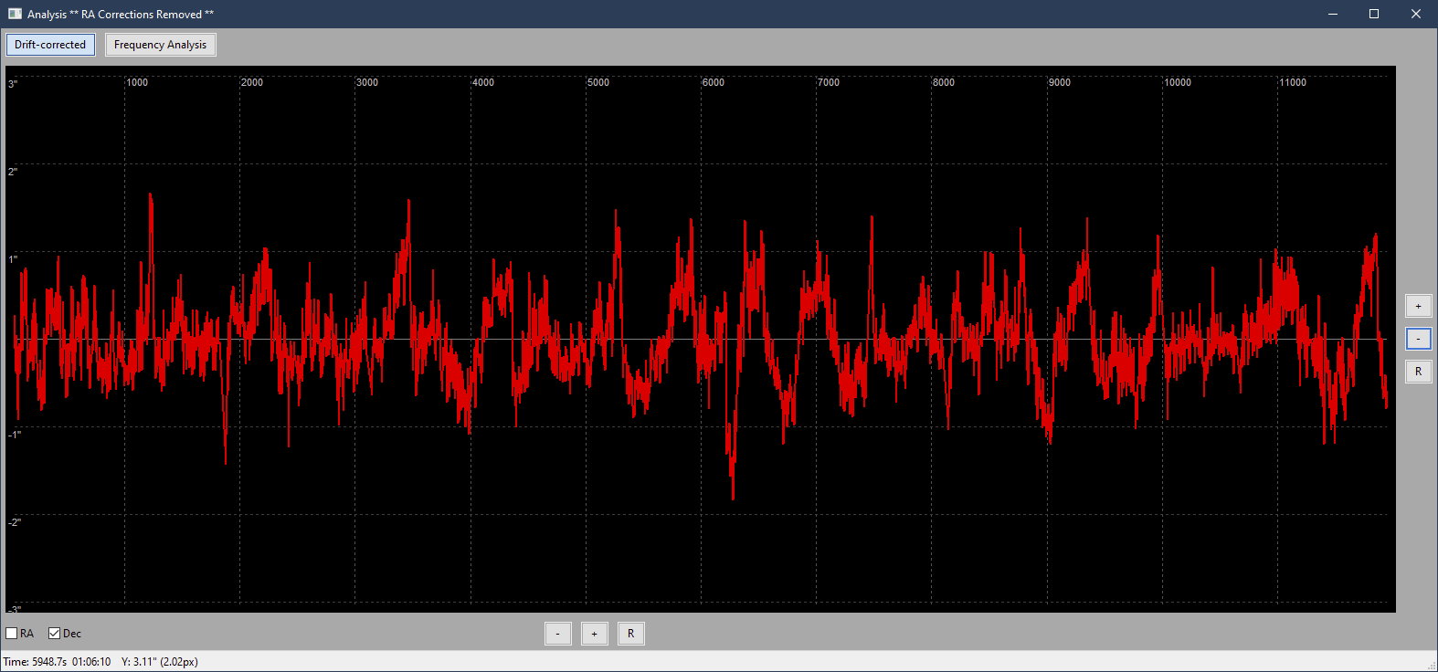

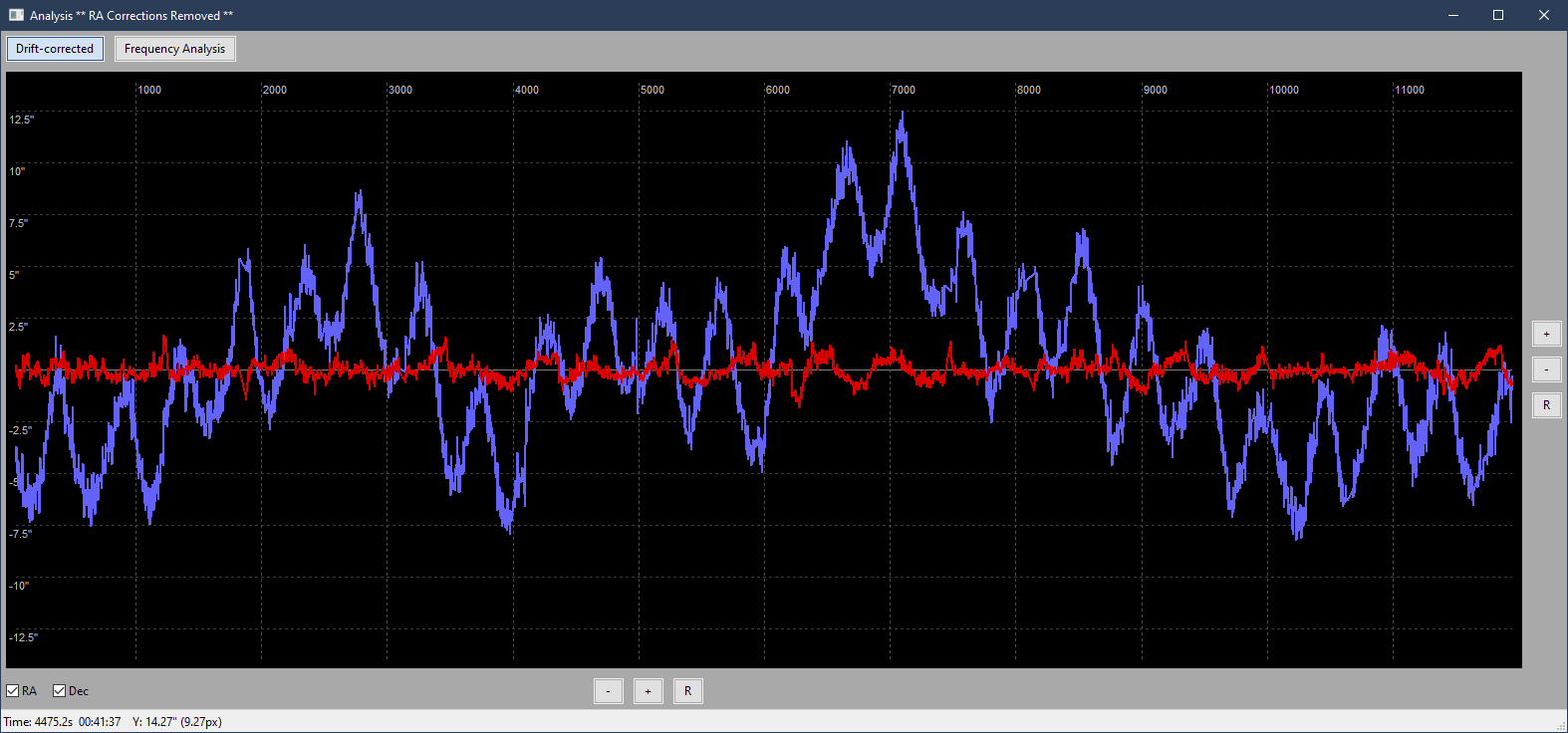

Tiens voici un graphe d'EP tiré d'une session de plus de 3h, mais toutes les sessions étaient du même acabit.
PHD log Viewer montre ici le graphe de l'erreur réelle, corrections de l'autoguidage déduites :
En rouge on voit la dérive réelle en DEC, sachant que la dérive en AD (en bleu) est ici de 6 secondes d'arc pic à pic sur un tour de vis (pas le meilleur soir, habituellement mon EM200 est autour de 4.5" d'erreur pic à pic) et cela pendant 3 heures.
On a donc une dérive de l'ordre de la seconde d'arc en DEC (hors corrections de l'autoguidage), ce qui donne la précision de la mise en station (faite au Polar Align de l'ASiair).
On voit bien que c'est négligeable comparé à l'axe AD.
