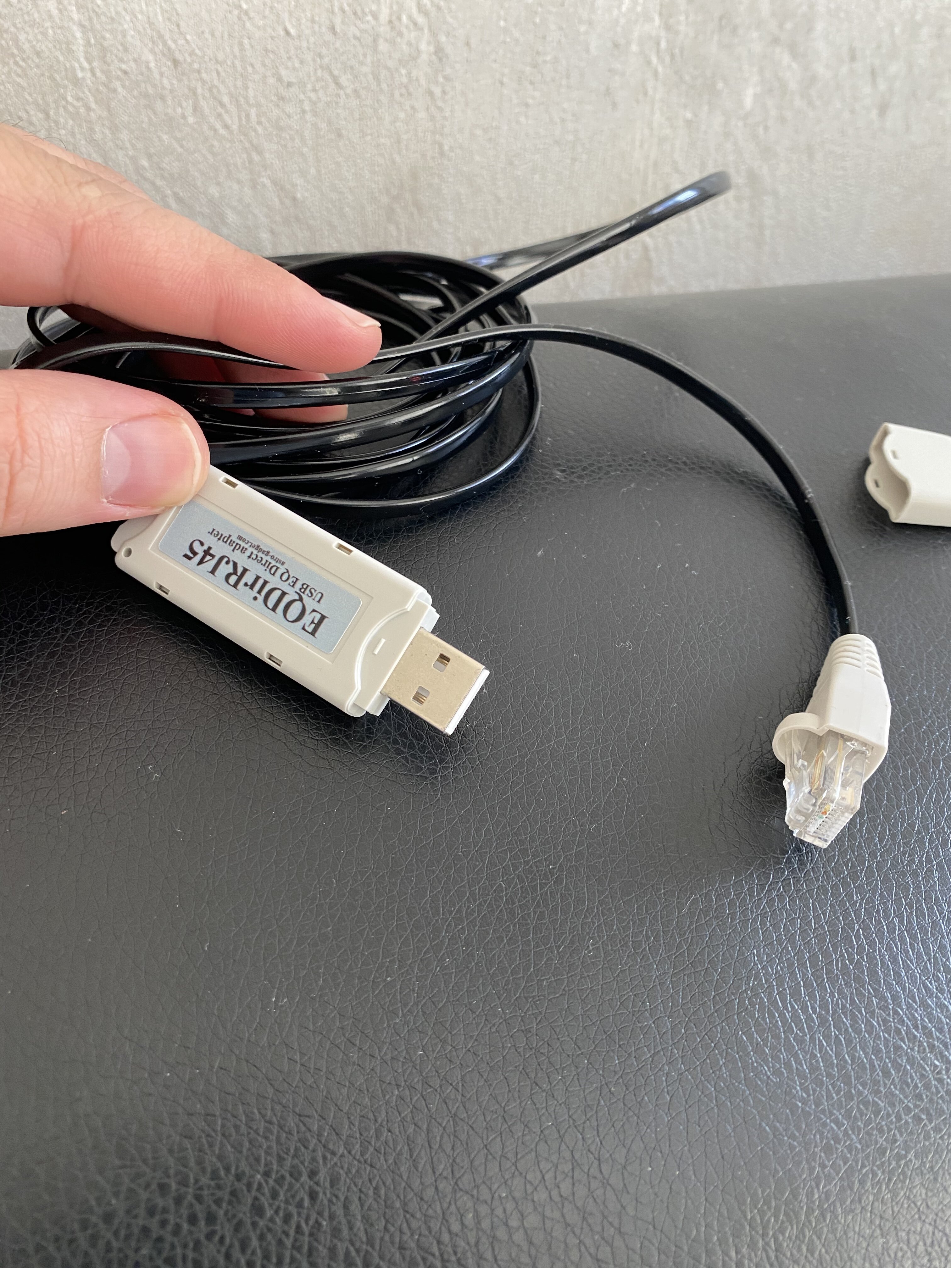

Je n arrive pas à contrôler mon azeq6(parce que je n ai pas fait de plate solve ou mes)?
collocation là bien mentionné que ça marcher avec un eqmod :
c est bien cela?et si oui ou je doit brancher la prise téléphone ?!prise handcontrol j imagine ou alors celui la serait le mieux

il y a 8 minutes, Songokou6 a dit :
Quelle version et date d'achat de ton EQ6?
Normalement, cable EQDir direct a la place de la raquette, et selection dans ASIAir " EQMOD mount".
Mais selon la version d'EQ6, il peut y avoir un twist....

il y a 14 minutes, Sebriviere a dit :
Je l ai à acheté en janvier ou fevrier 2020 il me semble..
le version de mon azeq6 gt?!je n en sais rien 😅

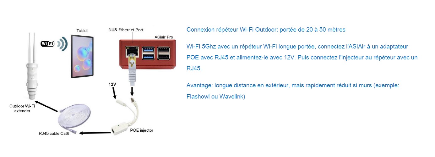

bonjour
comme préconiser dans le mode d'emploi de colmic.
afin d'augmenter la distance du wifi entre l'asiair et la tablette avec une antenne 2.4 et 5ghz.
j'ai pris ce model https://fr.aliexpress.com/item/1005001672308163.html?spm=a2g0s.9042311.0.0.54b36c373fNJPv
petit problème c'est une alimentation 220/24v   .peut ont alimenter en 12v  ce POE?
ou je dois changer le POE avec une entrée 12 v comme sur la photo jointe.
ou a la sortie alim sur la rj45 est en ? 5v/12/24V ??
l'antenne si alim 24v en sortie rj45 acceptera le 12v ?
merci de votre aide

Il y a 8 heures, breal a dit :
Le mien a l'origine est aussi 24V, tension normale pour un POE.
J'ai simplement alimenté en 12, ca à l'air suffisant.
Certainement pas toute la puissance niveau antenne donc portée, mais ca traverse les murs, donc plus besoin d'etre au pied de la monture.
Faut tester...
Modifié par Sebriviere

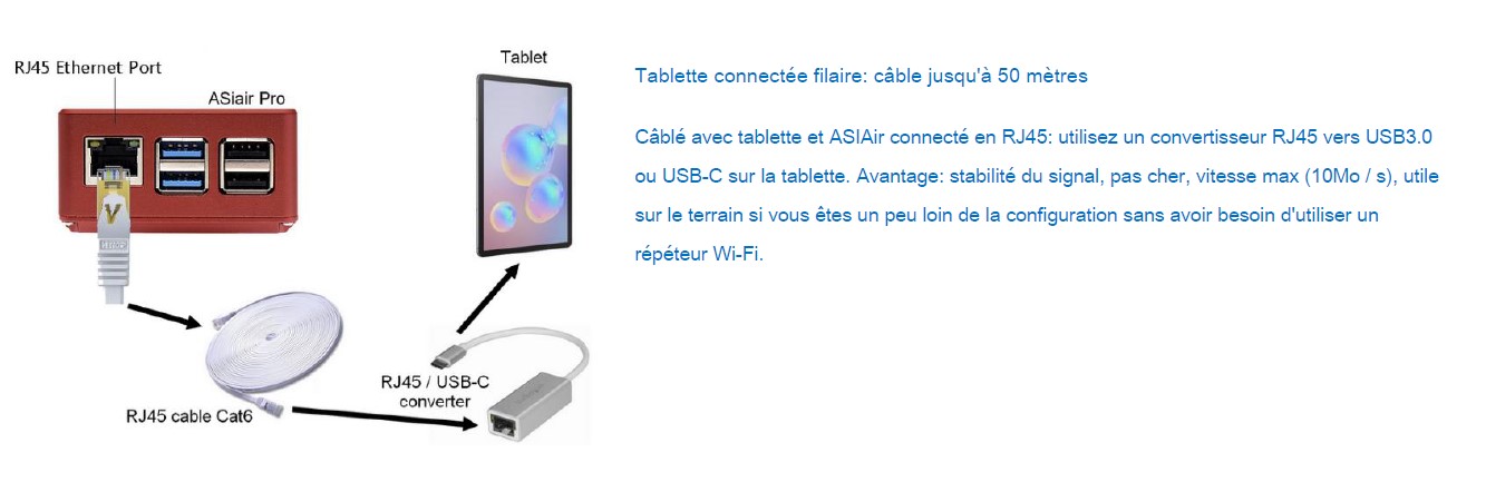

je crois que je vais acheter un cable de 50m (25) et relier en direct l'asiair comme
tuto colmix.
des idées ?

il y a une heure, breal a dit :
je suis déçu j'ai gagné 2m .a travers un double vitrage
Pas cool, je vois que c'est d'aspect extérieur la même que moi, rebrandée, mais des différences "internes" possible, comme on voit au niveau fixation câble RJ45....
FlashOwl AC600
des idées ?
Comme tu dis, trio d'options:
 - Le câble Cat 5 ou Cat 6, plein sur 'Zone, 30 à 50m,
 - La connexion de l'antenne au réseau box, si a portée?
 - rajouter un Nième répéteur pour la mettre sur réseau, ou rallonger portée....
Perso, je dois lui faire un reset, pour la faire attraper mon réseau domestique... (que l'Asiair choppe, mais avec des vieux extendeur netgear...)
Je suis passé en Orbi a la maison, donc si l'antenne s'y connectait, j'aurais tout le jardin comme champ...
