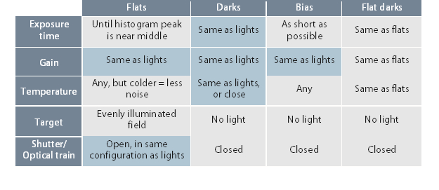

Comme il y a eu quelques questions par le passé sur les calibrations et tutti quanti... Je vous mets ci dessous l'extrait (avec autorisation) en English et mise à jour (future 3ieme édition):
Due to some CMOS cameras behaving oddly at very short exposures, I now recommend flat darks whenever possible, instead of biases, so I'd recommend this description for flat darks (also from the forthcoming third edition).
Flat:Exposure of evenly illuminated field taken with the optical system in exactly the same physical configuration as was used for the Light frames.
Dark:Exposure taken with no light reaching the sensor, usually matching the light frames duration and temperature.
Bias:Similar to Dark frames, but with the shortest possible exposure.
Flat darks are darks that match the exposure time and gain of the flat frames. For most cooled cameras, the amount of dark signal that accumulates in a few seconds is negligible, so a master bias is sometimes substituted for a master flat dark. However, some CMOS cameras behave unpredictably at very short exposure times, so for these cameras a true flat dark (of >0.2 seconds) is recommended instead of a bias for flat calibration.
This can be summarised in the following table:
(Source with authorisation: The Deep-Sky Imaging Primer – Charles Bracken 3rd edition)

il y a 50 minutes, Sebriviere a dit :
Il est donné 0.2 s je prendrais plutôt sup a 0.3 s
Cdt Daniel
il y a 49 minutes, teko38 a dit :
Oui, perso je privilégierai d'abord un flat de qualité, visant une expo a partir de 0.5s, bien imprimer poussières, vignetage et autres bizarreries optiques... Et le Dark apparié en FlatDark donc.
Je suis aussi preneur de commentaires sur le manuel ZWO, pour ceux qui ont Shakespeare en speed dial.
C'est quand même pas compliqué :
- on fait les darks au même temps de pose, gain et température que les brutes
- on fait les darkflats (ex bias) au même temps de pose, gain et température que les flats
- on fait les flats au gain le plus faible possible, à la même température que les brutes, et au temps de pose qui permet un histogramme entre 50 et 75%
- on ne fait plus de bias pour les brutes puisqu'ils sont déjà inclus dans les darks

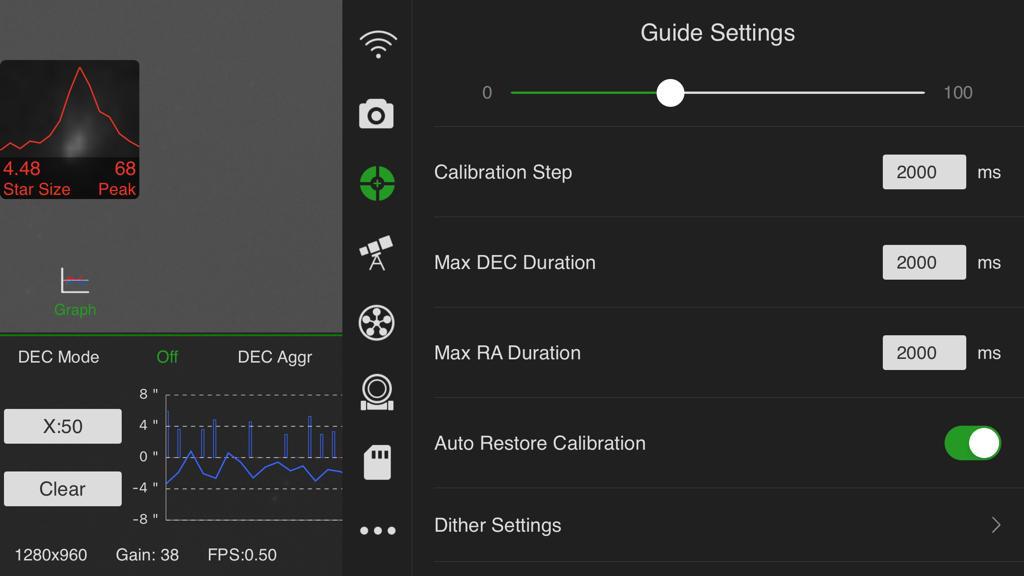

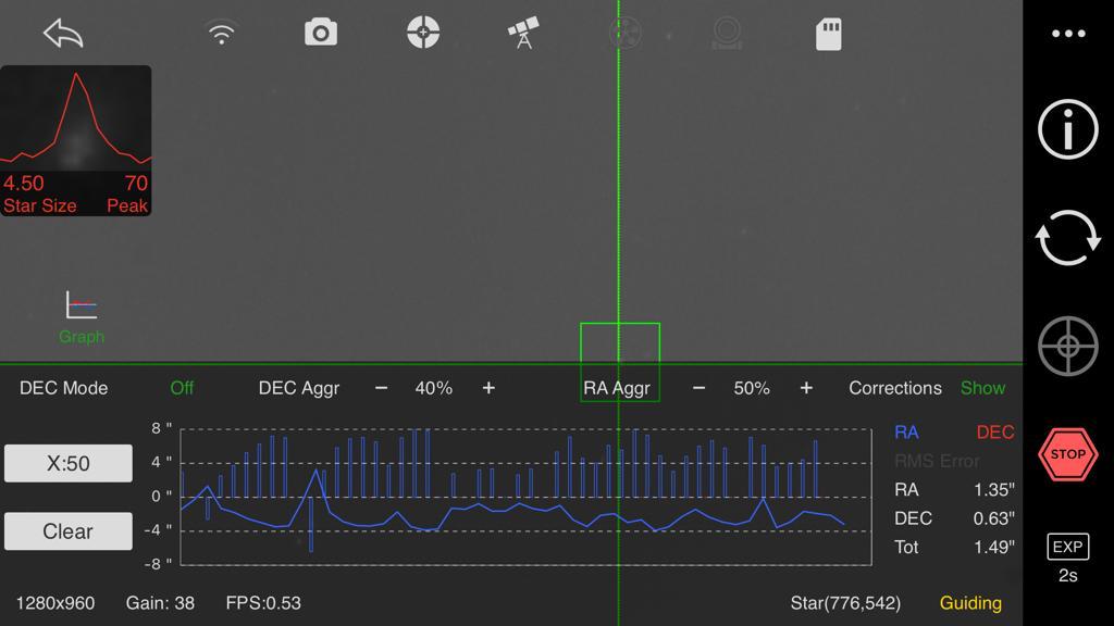

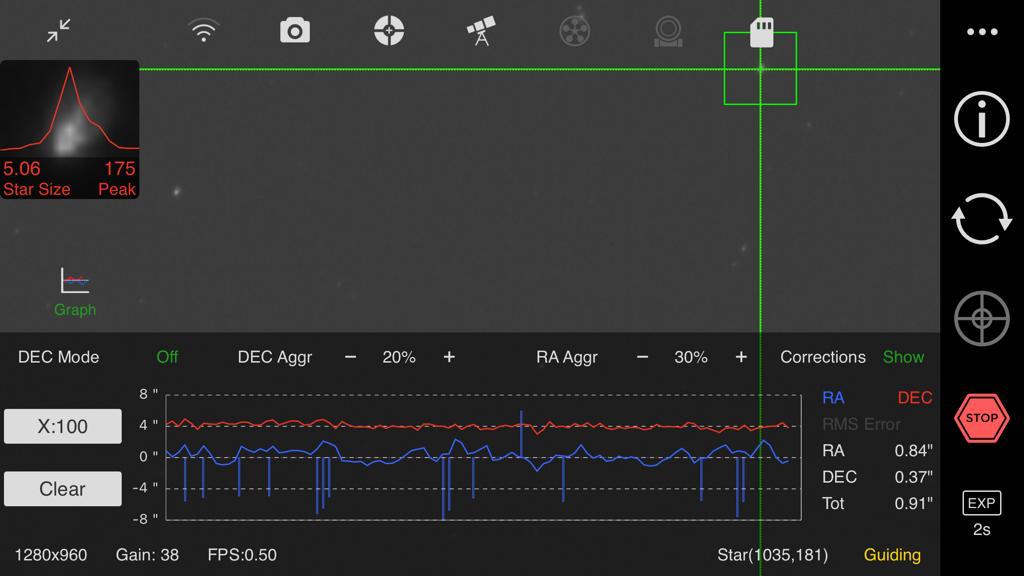

Je reviens vers vous suite à mon problème de DEC sur ma monture Skywatcher AZ- gti avec le ASIAIR pro. Apres quelques minutes, elle part dans une direction de manière exponentiel comme si le moteur l'y dirigeait.
J'ai fait le test avec SGP et tout fonctionne parfaitement! aucun problème de guidage, aucun problème de dithering. Un Tot sous les 1" toute la nuit, je suis même agréablement surpris de cette petite monture. J'en déduit donc que le problème viens bien du ASIAir.
J'ai du mettre le DEC mode en off et le dithering sur RA only pour pouvoir shooter un minimum vu que ça fait 7 semaines que j'ai pas eu une belle nuit. là tout va bien mais bon, pas de dithering dans les deux axes...
J'aimerais vraiment résoudre ce problème, j'ai justement choisi la AZ-gti aux autres montures de voyage pour le contrôle de la Déclinaison, c'est assez frustrant de ne pas pouvoir l'utiliser.
Je suis complètement perdu, je n'ai plus d'idées et ai besoin de votre aide avisé^^.

Il y a 16 heures, Blueseed a dit :
Aide avisée... pas sûr...
Il faudrait que tu confirme quelle cam de guidage tu utilises.
Je trouve ton étoile guide un peu faible.
Passe à 3s, comme Exp standard, et à partir de la, tu augmente si turbulence ou seeing détérioré, donc à lisser, ou éventuellement tu descends à 2s quand les conditions sont excellentes. Ca c'est la théorie.
Si ta monture a vraiment des soucis de tracking en Ra, certains descendent à 1/1.5s pour recadrer plus vite, au risque d'oscillations (contenues) régulières.
Avec 3 sec, ton étoile guide devrait avoir du mieux (augmentation du star size). Ensuite, augmenter le gain (M dans un premier temps, puis H selon ...) pour mieux définir son profil, cela devrait donner une courbe similaire mais avec un pic plus élevé, sans plat en haut (clipping).
Un fois ton étoile guide plus "robuste", tu peux voir à jouer avec tes autres réglages de guiding: DEC Aggr et RA Agg, selon tes nouveaux résultats.

Merci pour ta réponse.
Je connais cette procédure.
Il y avait des nuages de passages quand j'ai fait les screen shots, les étoiles étaient quasi totalement obstruées, j'ai omis de remonter l'exp, les nuages sont parti après quelques minutes, malgré ça un guidage très acceptable je trouve^^. j'utilise le kit zwo asiair donc 120mm mini et le scope 30/120 f4.
Je pense que tu n'as pas lu mon poste, je parle d'un problème de DEC.
Peux importe les réglages appliqués, j'ai toujours ce drift en DEC spontané et rapide dans une direction aléatoire après +/- 5 mins.
Dès que je coupe le guidage de la déclinaison, plus de soucis.
En soit, ça n'est pas un problème car mes étoiles après 300-600 sec sont nickels mais je n'ai pas de dithering en DEC et ça m'ennuie pas mal^^
Comme je l'ai écrit, j'ai même essayé avec SGP pour voir si le problème venait de la monture mais j'ai prit des clichés de 600 sec durant 7 heures sans aucun soucis de déclinaison, guidage et dithering réactif et précis.
J'ai l'impression que c'est au niveau du software de l'asiair mais comme j'ai pas la science infuse je me disais peut être que c'est un problème connu et réparable.
Quelqu'un a-t-il déjà essayé l'asiair sur la skywatcher az-gti goto ?

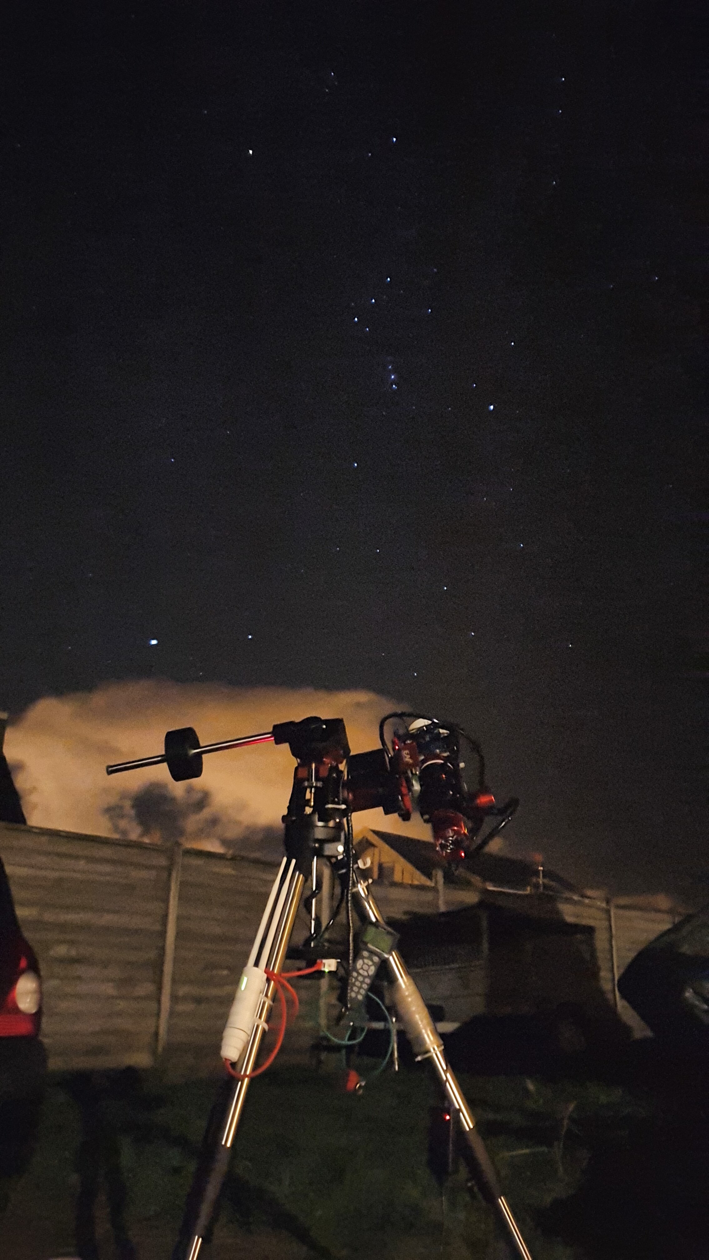

Il y a 4 heures, Sebriviere a dit :
Sinon, l'option Flashowl, en 12V POE sur trépied (que j'utilise).
merci de ton aide
j'ai acheter ce model ressemble a celui que tu as et pas vraiment eu satisfaction.https://fr.aliexpress.com/item/1005001672308163.html?spm=a2g0s.9042311.0.0.7b0f6c37nonEVX
soit j'ai un model différent et pourri ou problème de câble car celui que j'ai ; model ancien et raide (peut être coupé)
j attend un rj45 c6
vu l'installation sur ta monture ,sympa la photo
Alain

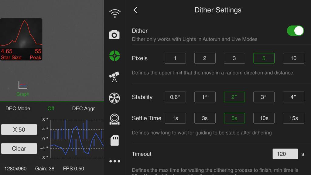

Bonsoir à tous,
Mon problème est +/- résolu, il y a toujours le problème de la DEC durant le guidage mais en essayant de couper le RA only dans les options de dither, çelui-ci fonctionne dans les deux axes donc tranquillou, je mets le DEC mode en off et je me prends pas plus la tête avec ça^^.

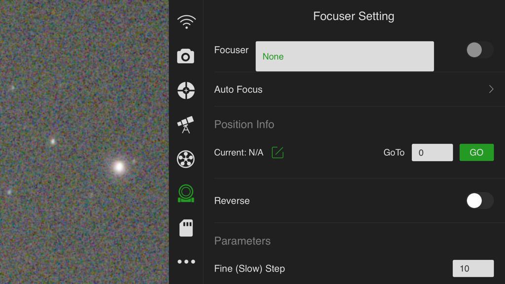

J'avais une autre question, J'ai un Astromecanics lens controler qui me sert de focuser mais l'asiair ne le reconnait pas, y a-t'il un moyen d'ajouter des ascoms?
Thx guys
Il y a 2 heures, Blueseed a dit :
Non.
