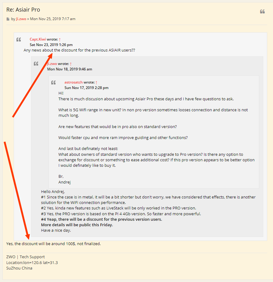

Bonne nouvelle concernant l'ASiair pro :
En français :
- "des nouvelles concernant une ristourne pour les utilisateurs d'ASiair classique ?"
- "Oui, la ristourne sera d'environ 100 dollars, pas encore finalisé".
juste pour remontrer les infos du plate solve :
Hi Cedric, sorry for the late reply. The problem lies in that the FOV is too small so that asiair can not plate slove it.
We recommend you to wait for ASIAIR Pro which can plate solve the smaller FOV。

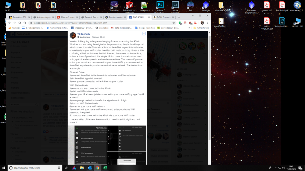

Petite question concernant l'utilisation de l'ASIair.
Je vois que ce petit boitier est principalement prévu pour une utilisation en nomade avec pilotage wifi via une tablette Android ou IOS.
Je me pose la question sur une utilisation avec une installation en fixe pilotée en remote via liaison Ethernet ? L'ASIair étant basé sur un Raspberry Pi, ceux que j'utilise actuellement sont raccordés au réseau local et pilotés sur mon Mac via VNC Viewer.
Est-ce possible avec l'ASIair ?

On peut connecter l'ASiair en Ethernet, mais à mon avis tu ne pourras pas le piloter depuis un Mac, à moins d'avoir un émulateur Android avec l'App Asiair dessus.
Si je comprends bien, l'ASIair ne dispose pas de la suite logiciel qui le rend autonome, il faut impérativement une tablette pour le piloter. Et donc l'ASIair est un peu comme un serveur.
Mais c'est vrai, d'un autre coté, il existe une ribambelle d’émulateurs IOS et Androïd qui tournent sur MAC et PC. Alors peut-être que ça peut effectivement fonctionner.
il y a 40 minutes, Discret68 a dit :
je ne dirai pas serveur mais micro ordinateur. une fois tout lancé on a juste a contrôler. la tablette fait office de clavier/sourie/écran. et pour le pilotage pas PC bluestack fonction sans accrocs avec asiair + skysafary faut juste penser a renseigner la position gps manuellement pour ne plus a le faire dans l'asiair.

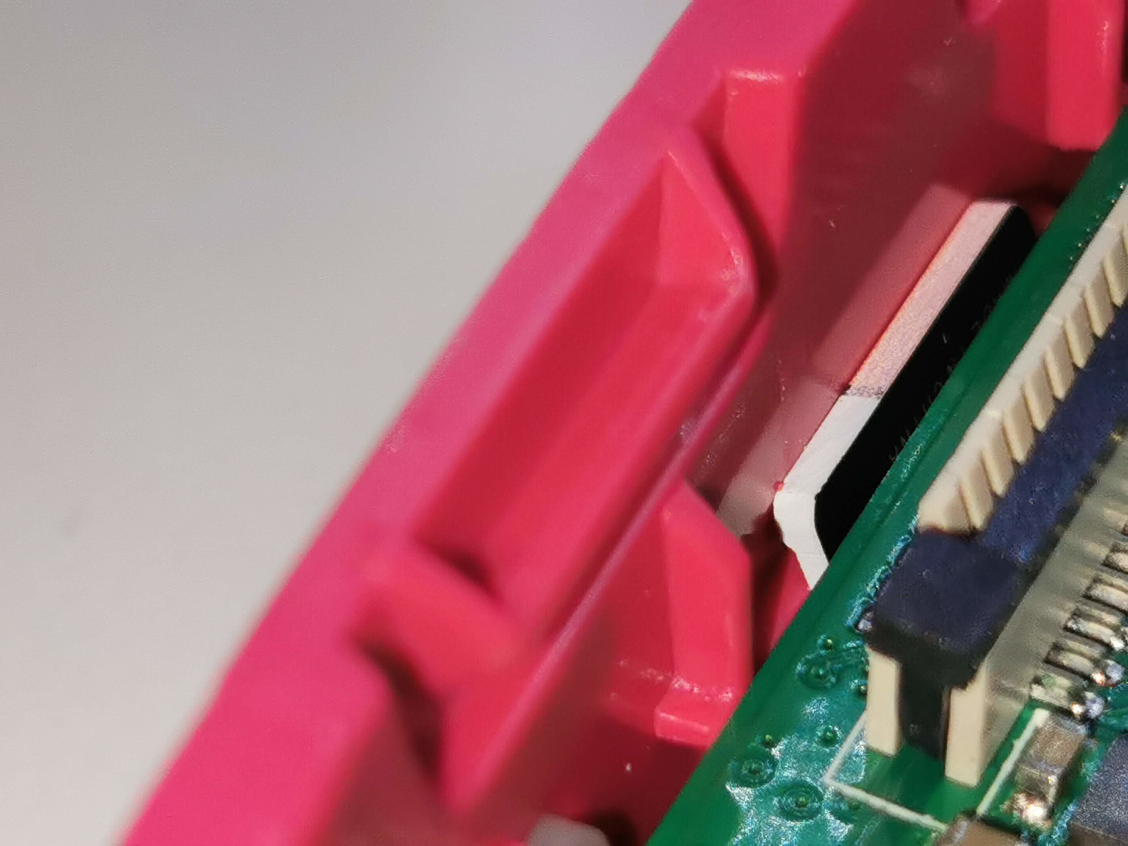

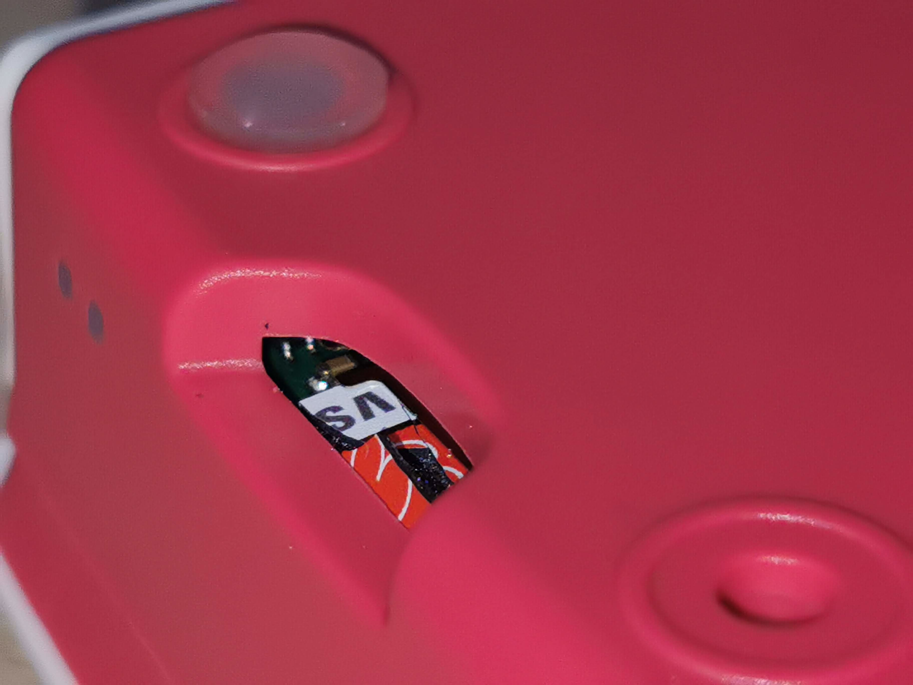

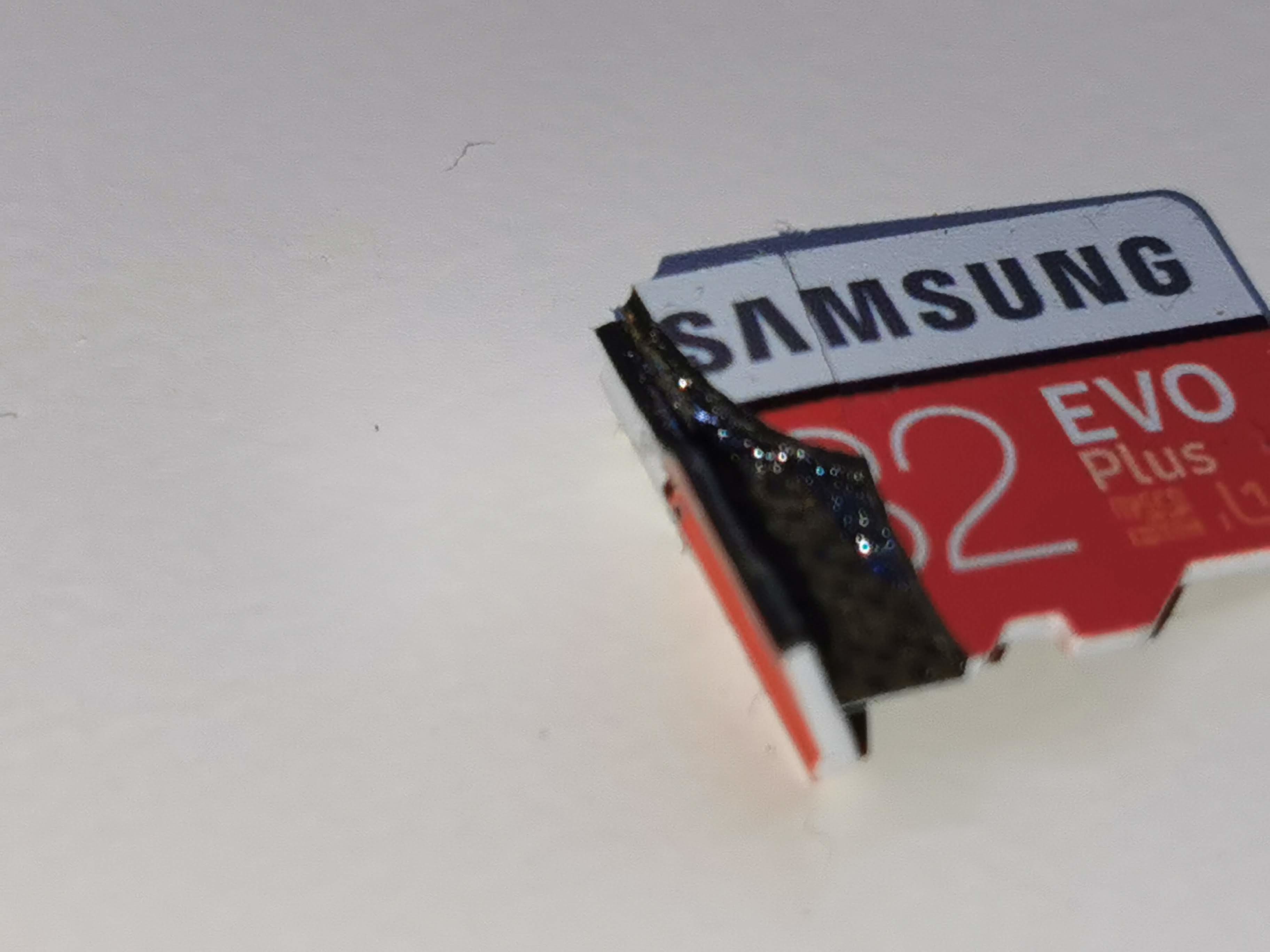

Bonsoir à tous :)

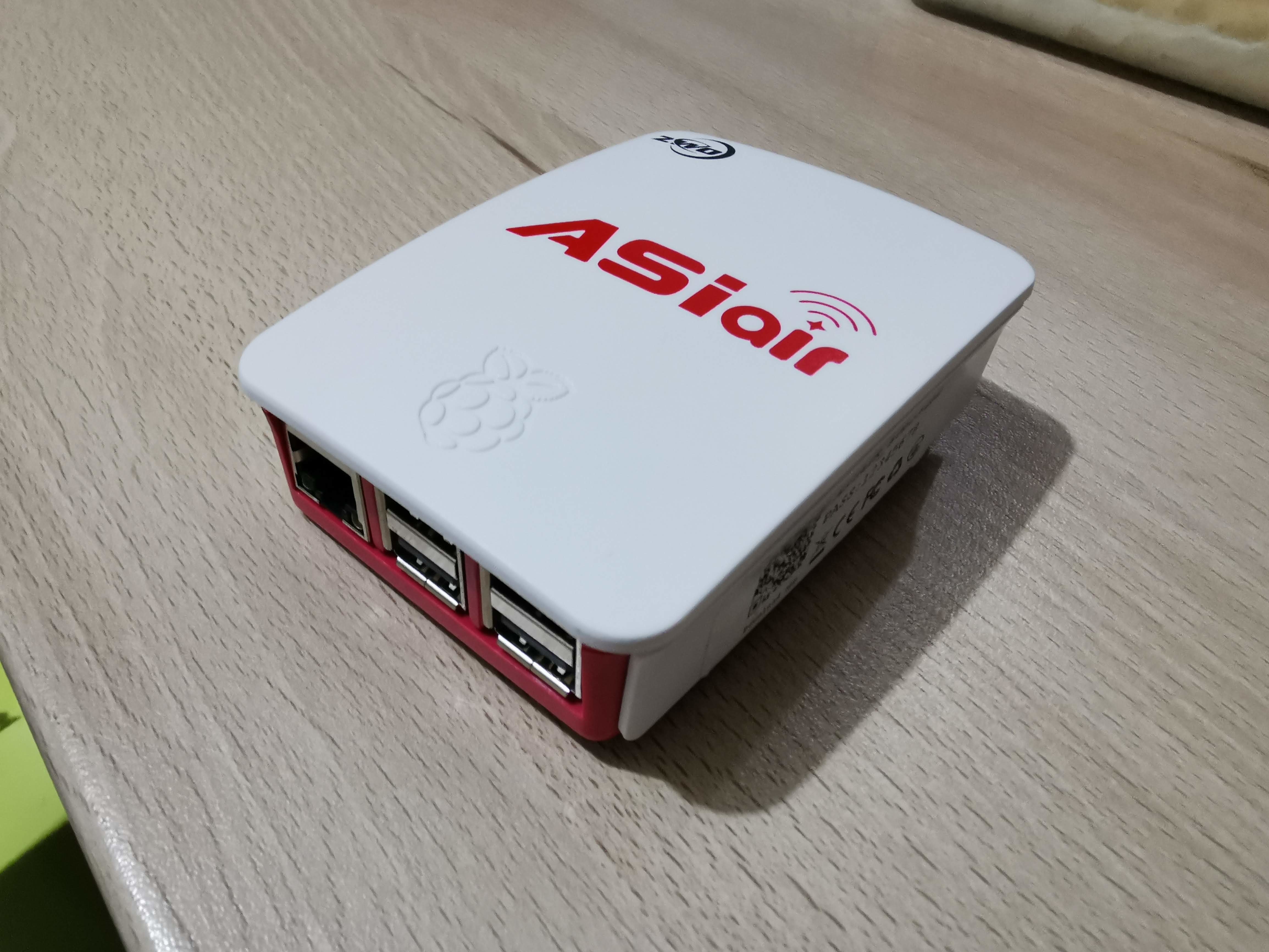

Je me tourne vers vous car j'ai eu une TRÈS grosse tuile ce soir...
Après des mois d'attente (août pour être précis), j'ai enfin eu l'occasion de tester mon Asi Air.....
Je branche le tout, je scratche le boitier à la monture et je me rends compte que la place choisie n'est pas bonne.... Je décide donc de le "descratcher".... Et là c'est le drame, le scratch était tellement fort qu'il m'a fait s'ouvrir le boitier en plusieurs morceaux....
Bon, pas grave, j'avais déjà monté un boitier Tinker, je me dis que ça sera simple. Et là c'est le drame....
En remontant le tout, je me suis rendu compte que j'ai coincé la carte et qu'elle s'est cassée en deux....
Elle n'est plus reconnue par le boitier et je crois que c'est foutu..... Je vous laisse voir les photos suivantes.
Ma question est donc la suivante : est-ce que quelqu'un pourrait m'envoyer une copie de sa carte pour tenter ma chance ? (je paye la carte et les FDP) Ou bien dois-je à tout prix acheter un nouveaux boitier (ce que j'aimerai éviter d'autant que visiblement on ne trouve plus que la version pro...).
Bref, je suis dégoutté.....
Je suis dans l'EST lyonnais si jamais quelqu'un veut faire un test...
En tout cas merci de m'avoir lu ! :confused:

Il faut acheter une carte micro sd de 32 go la plus rapide possible classe 10 ou mieux
Suivre cette procédure pour restaurer l’os sur la nouvelle carte
https://astronomy-imaging-camera.com/manuals/How_to_Restore_ASIAIR_OS.pdf
L’appairage est fait avec un fichier licence et l’adresse mac lan  du PI 3B+
Il y a une étiquette QR code a scanner avec le téléphone
Une carte micro sd autre que samsung fonctionne aussi
Daniel
Hello !
Hélas non pas de nouvelles hormis un mail automatique car ils sont encore fermés pour le nouvel an chinois. Donc pas le feu, j'attends ! :)
En tout cas merci pour ton aide, j'ai réussi à tout faire marcher. J'ai utilisé une nouvelle carte de 32go, elle a été détectée, le wifi fonctionne tout comme l'appairage avec le téléphone.
Par contre, fallait que je scanne un QR code... J'ai pris en photo celui présent sur le boitier et j'ai envoyé (avec celles du boitier et de la carte micro sd histoire qu'ils voient bien que c'est pas une mauvaise blague...).
Par contre, je vois pas où se trouve le SSID ? C'est bien le numéro présent sur l'étiquette du boitier ?
