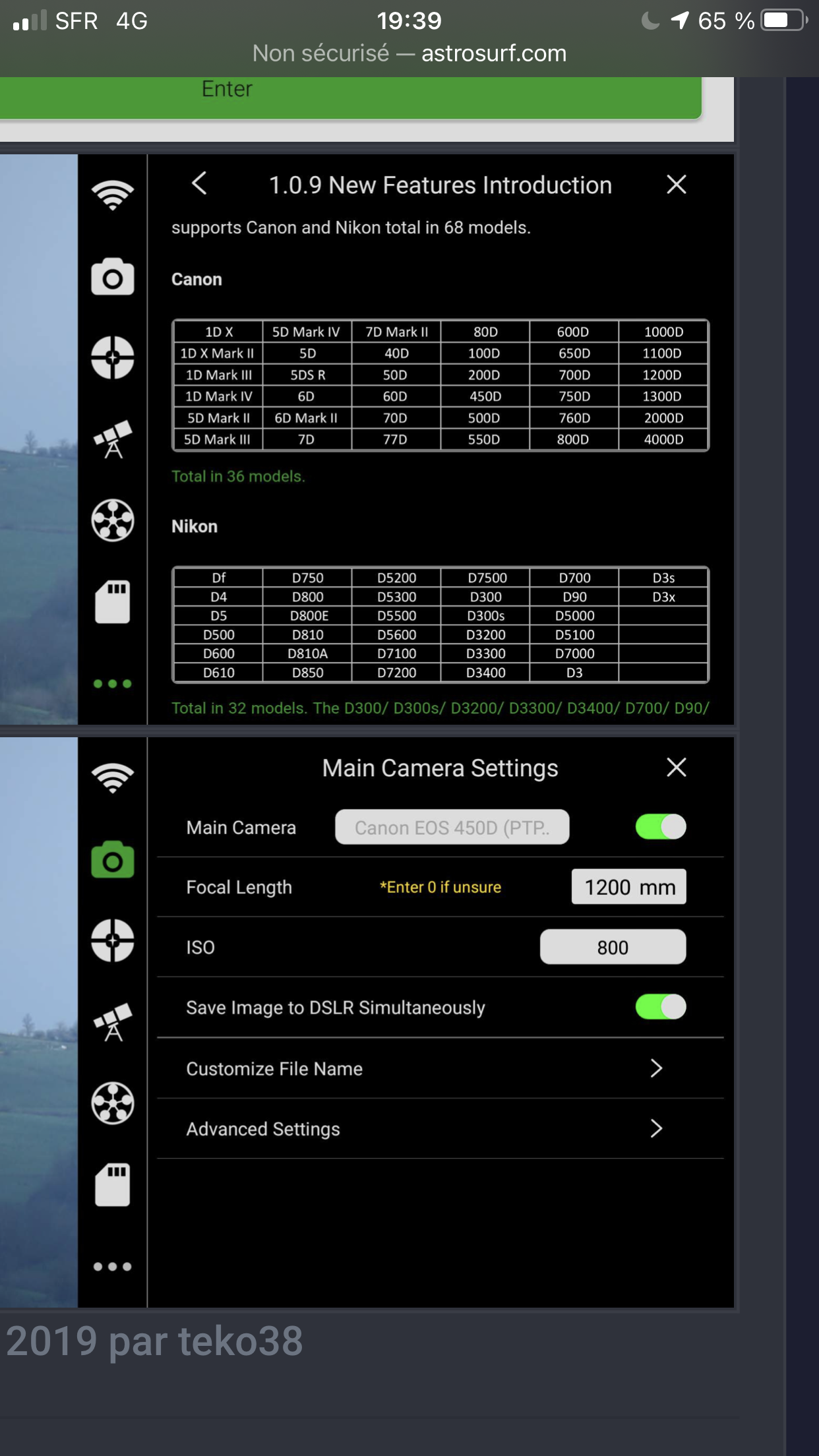

Où sont mes photos ? 😤 pffff... je ne vais pas vous faire la liste de ce que j’arrive tout juste à obtenir de mon ASIAIR pro, mais step by step ... la question du jour : mon ASIAIR est en fonction wifi, mis à jour : ok. mon canon 700d identifié mais le seul moyen de le piloter n’est pas avec le câble dslr (?!? Qui ne fonctionne pas...) mais avec la sortie vidéo (mini usb). Ma question : pourquoi les prises de vues ne s’enregistrent elles pas ni sur la carte SD de l’APN ni sur la clef usb de l ASIAIR ??  Je n’ai qu’un (1 !) fichier tif qui m’est proposé au final sur la clef usb de sauvegarde de l’asiair... merci pour votre aide 👍🏻 J’ai coché la case sauvegarde sur le dslr mais rien...
( ☹️ au passage j’ai galéré 2h avec le câble dslr qui ne pilote pas le 700d avant de trouver sur un site us qu’il fallait connecter l’apn en usb...)
merci pour vos réponses 🙏🏻
Quelqu'un ici a posé cette question il y a 2 ou 3 pages de mémoire.
Je n'ai pas d'APN, je ne peux pas t'aider, mais d'autres viendront sans doute te répondre rapidement.

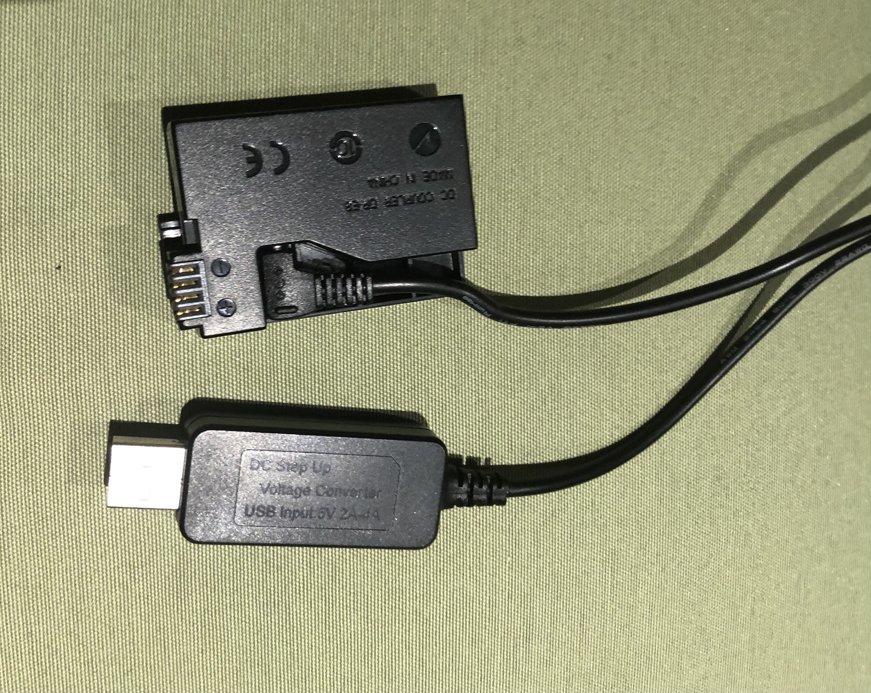

Pour ma fausse batterie j’ai pris le câble livré avec (voir photo) mais qui n’est pas un câble standard : il est régulé (5v 2A)
moi j’ai eu un problème en connectant le Canon à lasiair avec un autre câble que celui livré par Canon (j’avais pris un mini usb plus long... qui ne fonctionne pas)
Sinon j’ai lu aussi que cela peut provenir aussi d’une alimentation trop « faible » de l ASIAIR : vous l alimentez avec quelle source ?
Et il y a quoi d’autre de branché dessus ?

Oui, j'ai mis la fausse batterie de ce type
Les USB de l'ASiair ne sont pas prévus pour délivrer une telle intensité, ne t'amuse pas à alimenter ton Canon par ce biais.
Ton boîtier doit être alimenté sur une autre source de courant, ou alors via un adaptateur 12V/7.6V de type fausse batterie que tu pourras brancher sur une sortie 12V de l'ASiair.
Comme il te faut du 7.4 V, cela ne marchera pas avec un USB délivrant 5V, sauf si tu as un step up 5V/7.2V comme celui la:
Coupleur-Factice-Batterie-Adaptateur-Chargeur
 Et voir sur 'Zone ou boutique auto in adaptateur 12V vers 7.5V/2A (?)  (ou 5V si tu as le bon cable) et cable avec pin 5.5x2.3mm (de memoire).
De toute manière, chaque port 12V ASIAIR est limité a 3A et le hub au total a 6A.
Et je crois que ton USB step up a besoin d'au moins 2A... (donc USB ASIAIR c'est mort)
