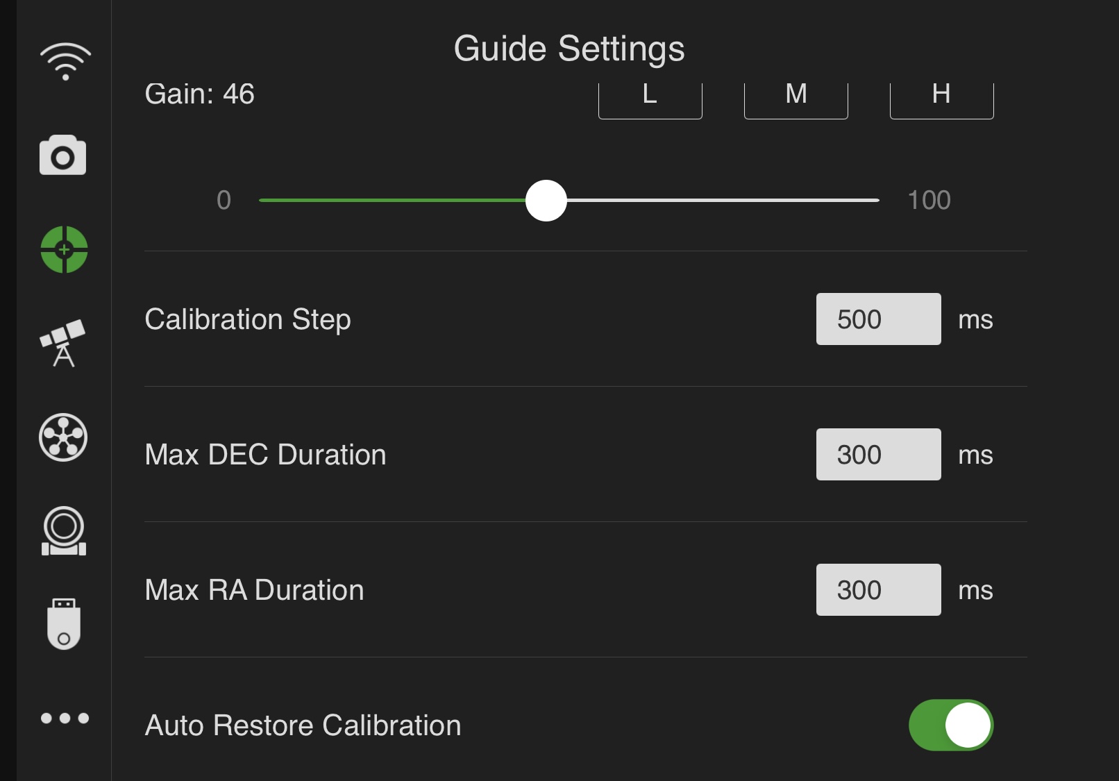

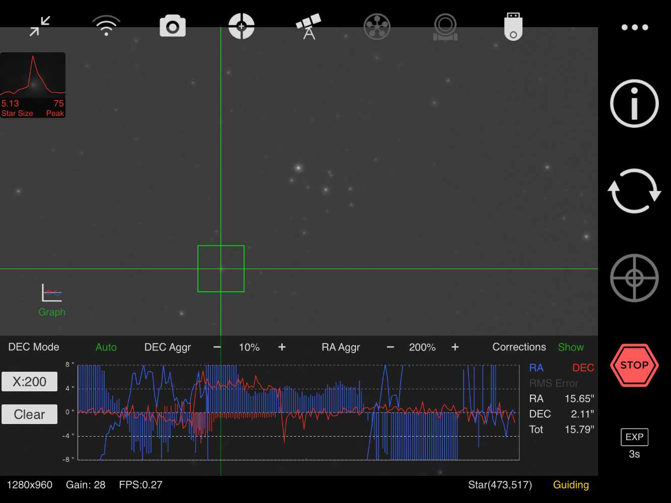

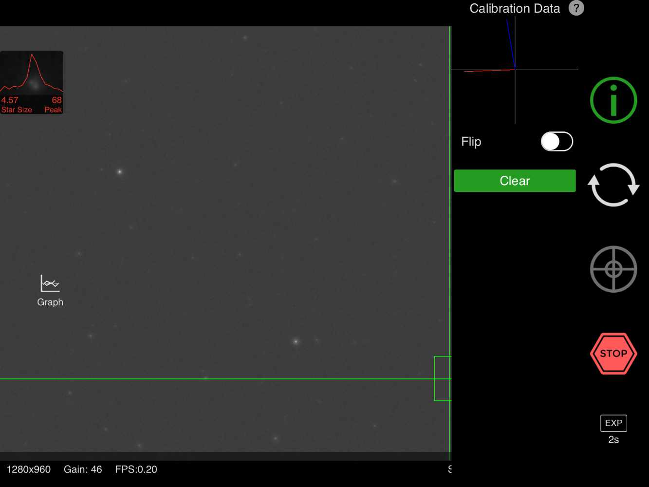

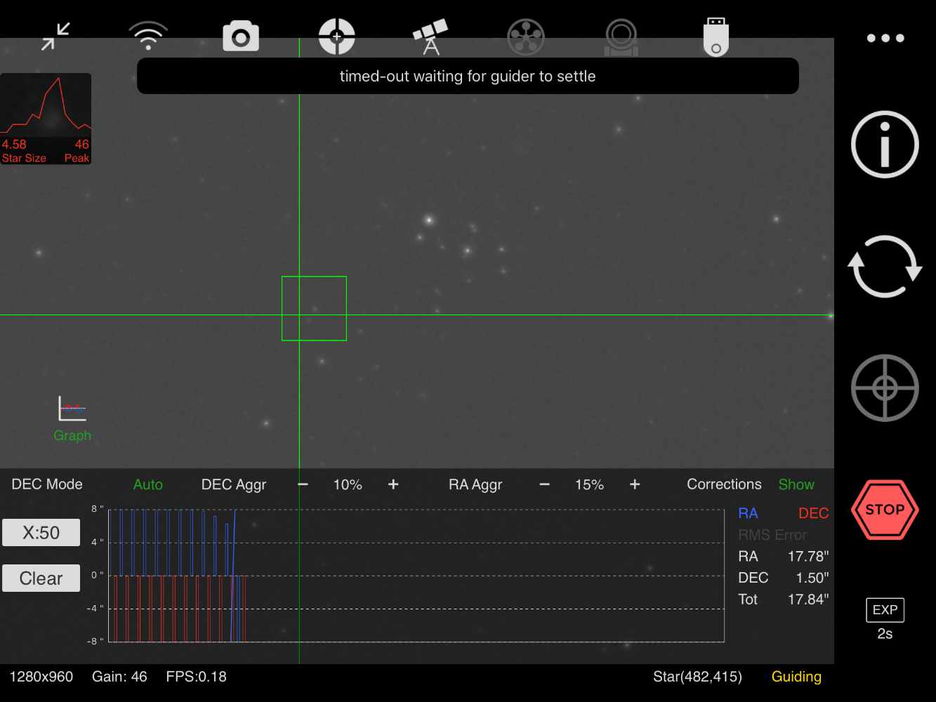

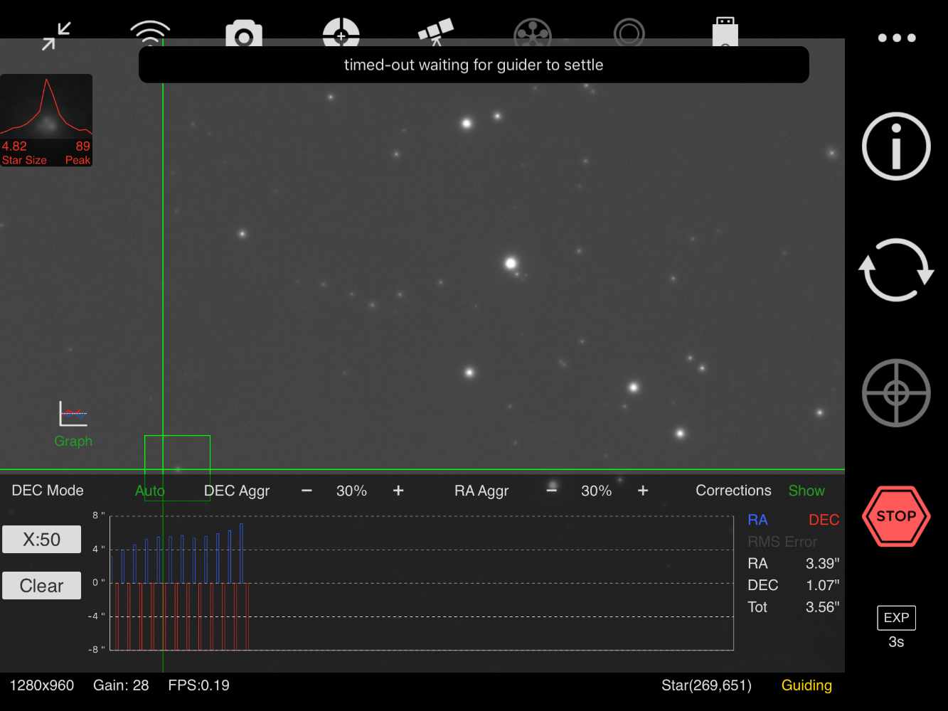

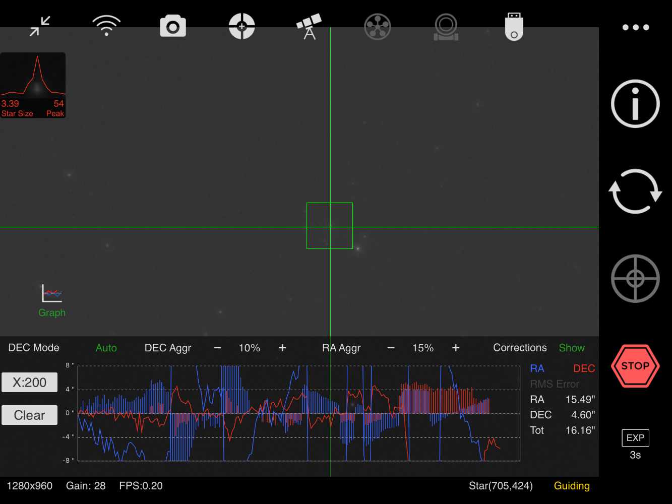

Je viens quémander un peu d'aide.
J'ai un soucis avec mon autoguidage qui me joue de la samba...
Mon set up EQM35pro/ ASIAIR Pro ( connectés en WIFI ) une ASI 120 mini en guide et une ASI 2600 MC avec un 300mm F4
J'ai fait l'autre jour une série de 28X120  + Darks sur NGC 2238 tout c'était très bien passé. Merci madame !
Le paramètres étaient :
Calibration steps 900ms
Max Dec 300ms
Max RA 300ms
Alignement polaire dans les 4"
J'ai voulu completer la série ces derniers soirs avec les memes paramétres et là impossible d'avoir un suivi correct
la calibration monte a 50 steps dans les deux axes ça met au bas mot 20minutes.
Une fois la calibration terminée l'étoile guide n'est plus au centre.
Les courbes de suivi ressemblent plus a la chaine de l'Himalaya qu'au voges.
avec une nette préférence pour l'ascension droite ! et la déclinaison lorsque je choisis une cible  de l'autre coté du méridien.
J'ai également un message d'erreur qui apparaît cf capture d'écran.
J'ai essayé:
en modifiant l'agressivité sur les deux axes. Allant meme jusque' a 100%( pour tester)
en modifiant les temp d'acquisition 1s / 2s/ 3s /5s
en refaisant la calibration sur plusieurs cibles mais bon la rosette c'est pas loin de l'équateur.
En refaisant des PA
En vérifiant la VSF
Comme on dit que la pleine lune ça joue sur le comportement des gosses je me demandais si ça avait un effet sur les cam d'autoguidage? non ?
Bref je suis dans les choux.

Et quelques Capture d'écran des courbes de suivi ; de la calibration et de la dérive ( 10s, gain 100 300mm coeur de NGC 2238)
Merci par avance pour votre aide !

Il y a 3 heures, Allx a dit :
Pas specialiste guidage, car pas de soucis majeurs, donc pas besoin de creuser outre mesure...
Tes max en DEC/RA peuvent certainement être plus large, ca evite à la monture de faire deux correction pour un meme rattrapage, donc essaye 1000 à 1500 (J'ai 1500 / 2000 / 2000 sur ma CEM40)
Perso, pleine Lune, j'ai augmenté mes agressivités: +5 en DEC et +15 en RA.
La courbe de ton etoile a l'air bien, mais ça manque de blanc, peut-être pousser un peu le gain ou en choisir manuellement une un poil plus définie?
@Allx En voyant les images de ta caméra de guidage et le léger halo autour des étoiles, c'est comme s'il y avait de la buée quelque part ou de la brume... De plus la luminosité de ton étoile guide est un peu faible. Tout cela ne doit pas aider sans compter les paramètres de correction qui me semble un peu faible comme le précise @Sebriviere
Autre chose, car moi aussi j'ai parfois des soucis d'autoguidage qui ressemble à ta problématique et je ne sais pas vraiment encore d'où vient le problème, mais je suspecte une chose : la dernière fois que j'ai eu le soucis, cela s'est produit après une observation de la lune. Ma monture (Losmandy G11 Gemini 2) était donc en mode de suivi lunaire qui n'est pas tout à fait la vitesse sidérale, avant que je ne mette en route l'ASIair pour aller pointer le casque de Thor. Le lendemain, j'ai refais une séance d'imagerie pour faire des tests. Mais avant de démarrer la séance et l'ASIair, j'ai utilisé ma monture pour pointer le Casque de Thor et essayer de le distinguer dans le ciel éclairé par la Lune. La monture est donc passée en mode de suivi sidéral lors de cette manipulation. Ensuite ma séance d'imagerie et l'autoguidage associé se sont déroulés correctement.
J'ai comme l'impression que l'ASIair ne dialogue pas toujours correctement avec certaine monture. En ce qui me concerne par exemple, une fois que je demande à l'ASIair de renvoyer ma monture en position Park à la fin d'une séance, elle pilote bien le déplacement de la monture jusqu'à viser la Polaire mais n'arrête pas le suivi sidéral, ce qui fait que la monture continue ensuite de suivre le déplacement de la voute céleste... De même, en mode Autorun, je n'ai jamais réussi à piloter automatiquement un retournement lors du passage au méridien.
Modifié par Titophe
il y a 3 minutes, Allx a dit :
merci pour vos réponses je vais essayer de  lui parler chinois et voir ça de plus près
Agressivité RA doit être supérieure à Agressivité DEC.
Agressivité au-dessus de 95% = pompage = pas bon
Agressivité en-dessous de 40% = pas assez de réactivité = pas bon non plus
Pour moi, un bon autoguidage c'est  :
- un équilibrage parfait, surtout en DEC
- un bon PA (ici tu n'es pas à 4" mais à 24" mais ceci dit 24" ça va encore)
- une agressivité en RA autour de 70-80% et en DEC autour de 60-70% (toujours mettre moins en DEC qu'en RA)
- les max RA et DEC duration entre 1500ms et 2500ms
Ton étoile guide m'a l'air un peu faiblarde, et comme mentionné plus haut, elle est un peu floue.
Il faut que l'outil puisse calculer le centroïde de l'étoile, essaie de poser entre 3 et 5s pour bien "arrondir" l'étoile.
Mais à mon sens, le soucis peut se situer dans le backlash de tes axes, si tu dis que ça met 20 minutes pour calibrer c'est qu'il y a un soucis à ce niveau-là.
Merci pour ta réponse très complète Colmic je vais essayer ces paramètres ce soir et verifier de ce pas le backlash.
Je vous tiens au courant.
merci infiniment

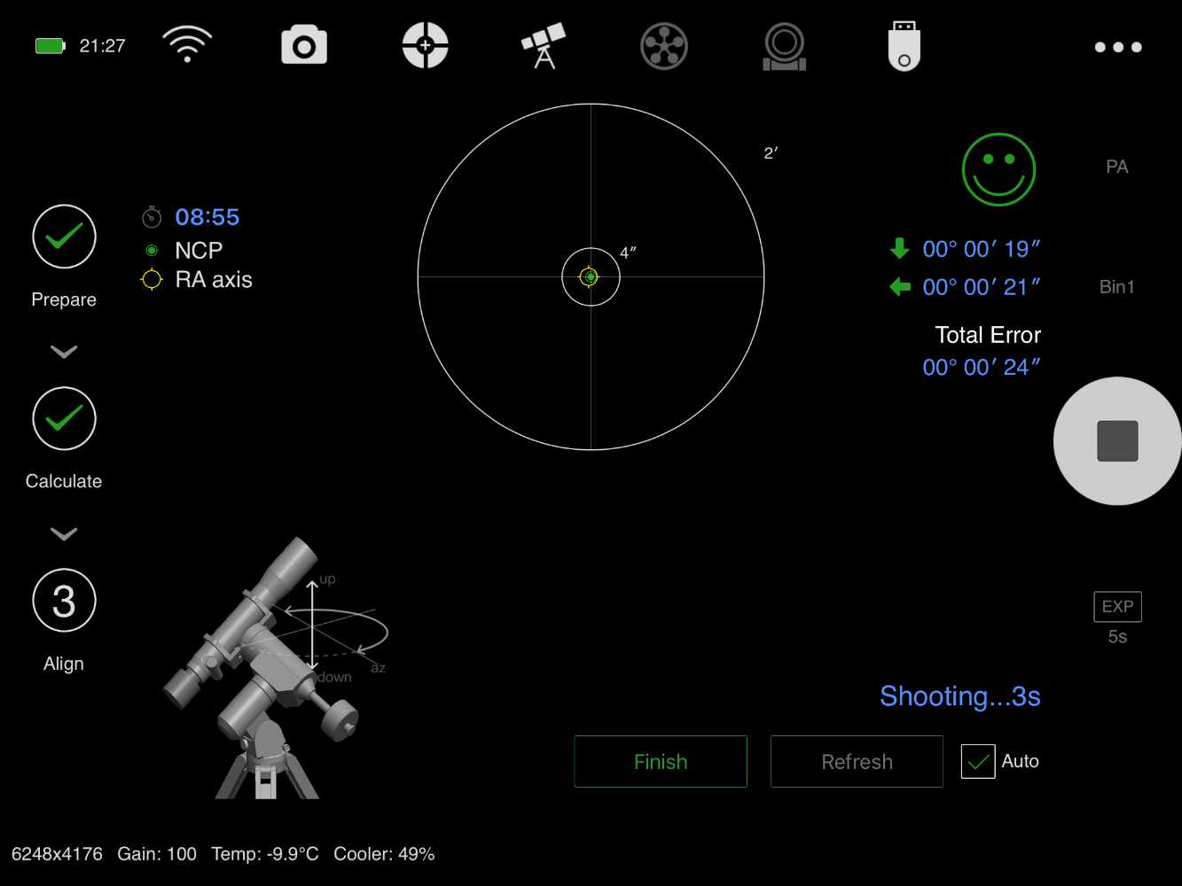

Je reviens sur un souci que j'ai déjà indiqué mais qui manifestement ne semble concerner que moi sur ce forum.
Comme dit, après un pointage de la Polaire au viseur polaire avec mon AZ-EQ6, je vérifie que ma MAP de la veille est suffisante (ou que j'affine un peu car je connais la position médiane) , je lance ensuite la séquence P.A de l'ASIAir pro.
C'est lors de cette séquence du P.A que je rencontre le souci déjà décrit.
Mes freins sont serrés en azimut et  en AD, ma vis de la colonne de ma monture (celle du porte objets) également.
Je lance la séquence.
La monture fait correctement son plate solve puisque la MAP est relativement proche donc pas de soucis.
Elle fait bien sa rotation de 60°.
Je mets en auto-refresh (depuis le début mon temps d'expo est de 2 sec) et je commence souvent par l'azimut où j'ai souvent entre 2'30" et 5' de décalage, l'AD est souvent comprise entre 50 secondes et 1mn 30.
J'affine délicatement chaque mouvement, mais hélas j'ai des variations incompréhensibles surtout en azimut !
Je commence par exemple à 5'30, je descends progressivement, cela suit un cycle linéaire décroissant et arrivé verts les 2'30 par exemple (ce ne sont que des ordres d'idée pour expliquer le phénomène, en aucune manière des chiffres précis et avérés), je vais être disons à 2'10, puis 1'50 et tout d'un coup cela repart à disons 5'30, puis l'autorefresh suivant je suis plus ou moins reparti de nouveau vers le bas, mais pas à la position que j'aurais dû avoir en fonction du même mouvement de rotation des molettes que j'applique, et ce yoyo continue régulièrement !
Vous comprendrez que cela devient vite pénible quand après avoir bataillé 10 à 15 mn, arrivé vers 10 ou 15'' de précision, ça repart brutalement à disons 2'45 !
Bref, j'ai déjà dit que j'avais noté que selon les MAJ de firmware, sous certaines j'avais des mouvements plus cohérents, d'autres fois non !
Il m'est de plus en plus difficile de passer sous al barre des 10" avec ce problème...
Soit c'est ce facteur, soit c'est une pure coïncidence, soit c'est que la MAJ est tombée soit en en hiver, soit en été...
Bref, je ne vois pas sur quel point agir pour éviter ces mouvements incohérents !
Philippe
il y a 53 minutes, Phil49 a dit :
Tu es victime de la Tribologie....
La friction et ses effets... avec une meme correction de vis, rien ne va vraiment se passer, et a la prochaine, tu déclenches le mouvement, mais il y rupture de friction donc la monture bouge plus que ce que tu attendais sur une petite correction...
Plus tu veux faire des ajustements subtils, plus ce phénomène sera present.
Seule option vraiment est jouer sur coef frottement mais je ne saurais conseiller spray Téflon, wd40 ou autres...
@Phil49
Quel âge a ta monture ? Il y a peut être aussi une usure localisée sur tes vis de réglages qui induit un jeu qui apparaît localement. Pour limiter l’effet du jeu il faut faire le réglage en tournant toujours dans le même sens sinon tu dois rattraper le jeu d’un côté à l’autre à chaque changement de sens... après une mise en station de l’ordre de 10 à 15’’ d’erreur est largement suffisant si tu fais de l’auto guidage ensuite.
il y a 31 minutes, Titophe a dit :
Bonjour Titophe,
Elle a un peu plus de 2 ans, achetée neuve et réglée par Pierro Astro.
il y a 32 minutes, Titophe a dit :
Bah c'est mon objectif, raison pour laquelle je tourne délicatement, mais quand tout à coup ta valeur fait un bond dans l'autre sens, que tu attendes un peu ou pas ; j'ai fait l'expérience pour voir si c'était un décalage pas pris en compte entre deux poses liées à l'autorefresh ; mais impossible de s'y tenir !
Le pire c'est que la rotation peut ensuite rependre dans le même sens car au final c'est bien ce que je dois faire...
il y a 35 minutes, Titophe a dit :
Oui, je pense, mais je me dis que meilleur c'est au départ, plus je me donne de chances pour l'autoguidage...
Si je viens de passer 25 à 30mn je finis par abandonner et garder la meilleure valeur approchante...
Philippe
Il y a 1 heure, Phil49 a dit :
Friction comme mentionné plus haut, améliorer les surfaces ou pression serrage.
il y a 1 minute, Sebriviere a dit :
Seb
Je veux bien qu'il y ait friction, mais honnêtement, il y a quelque chose qui me chagrine !
Il ne s'agit pas, enfin je pense, de la vis sans fin quand j'effectue mes mouvements avec les molettes d'azimut !
Car, je le rappelle, ce comportement est nettement plus marqué sur cet axe.
Et ce ne sont que deux molettes avec chacune leur vis, qui plus est, le mouvement est fluide, sans a coup quand je les actionne !
Je ne les ai jamais forcées, elles ne sont pas rouillées.
De plus, en règle générale, je commence par l'azimut et je termine par l'AD car il y a moins à rattraper, là, je suis d'accord avec l'action sur la vis sans fin...
Philippe
il y a 51 minutes, Phil49 a dit :
C'est physique, frottement de surface, rien a voir avec les vis....
Comme en usinage, il existe un copeau mini, si on essaye de faire moins, pas d'usinage, et la passe d'apres enleve plus que le copeau mini  piece à la poubelle...
Modifié par Sebriviere
