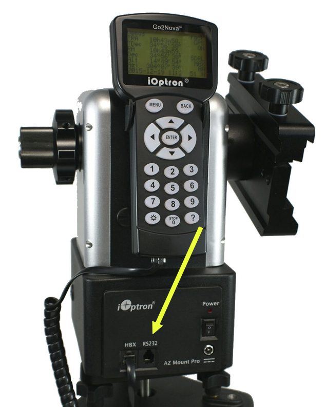

il y a 7 minutes, Gaiar60 a dit :
l'inova az mount pro.
Alors ta monture, c'est pas une inova, c'est une iOptron  AZ Mount PRO, avec raquette Go2Nova.
Pour la connexion WiFi avec ASIAIR, cela marche comme les autres WiFi, Il faut je pense passer ASIAIR en STA Mode (2.4G), connecter l'ASIAIR STA Mode à l'AZ PRO, en récupérant les adresse IP de l'ASIAIR dans info du Mode STA.
Si je ne me trompe pas, elle peut meme etre monté sur un EQ wedge pour la passer en equatorial.

Il y a 10 heures, Sebriviere a dit :
Bah ui 🙃j'ai vendu une inova y a pas lgtps...

Il y a 10 heures, Colmic a dit :
Ok, donc c'est avec ce câble que je relie l'asiair et l'i...optron 😉

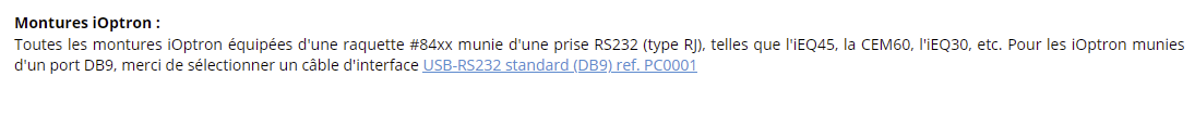

Il est bien mentionné :
Heu... où ? Merci
Dans la notice asiair :
Connection RS232  EQ MOUNT -> HC -> RS232 USB -> ASIAR PRO
ARGO VAVIS, GTOCP series, StarGo, NexStar series, SynScan V 3 / V4 series, Pulsar2 GoTo, Go2Nova series, Gemini series,
AutoStar Series, AudioStar series, PMC-8 et Electronic FS-2 normalement utilisées par les assembleur et bricoleurs.
Many mounts now support direct USB connection but you can also use the included RS232-USB adapter to connect to

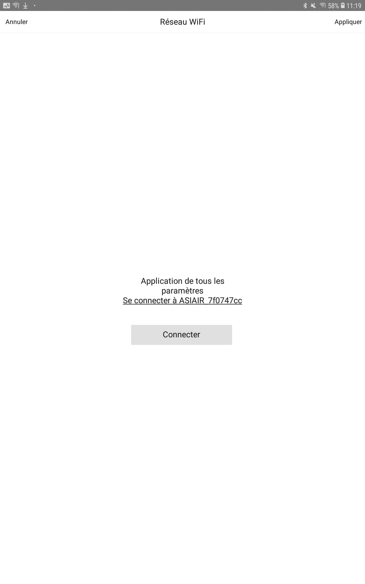

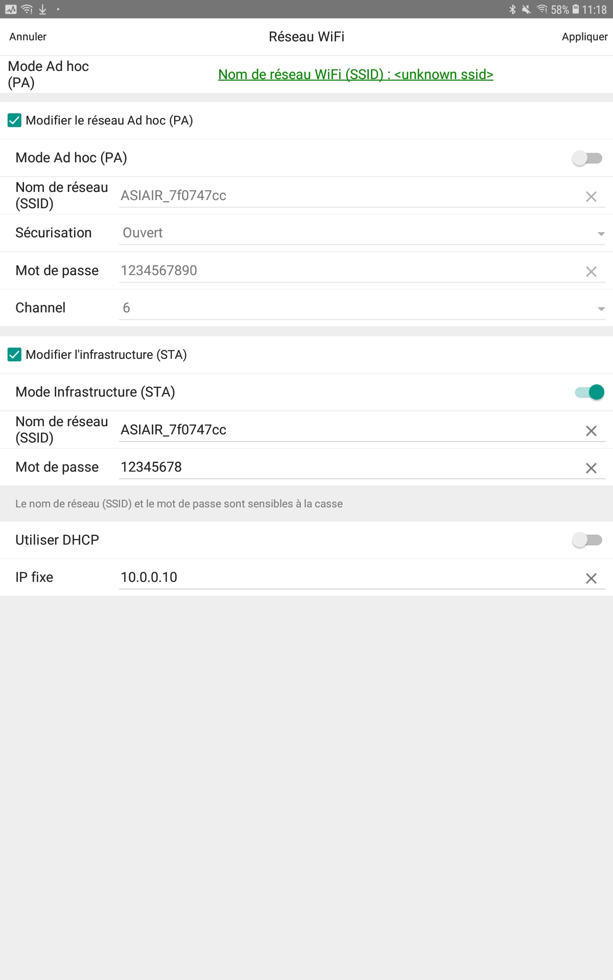

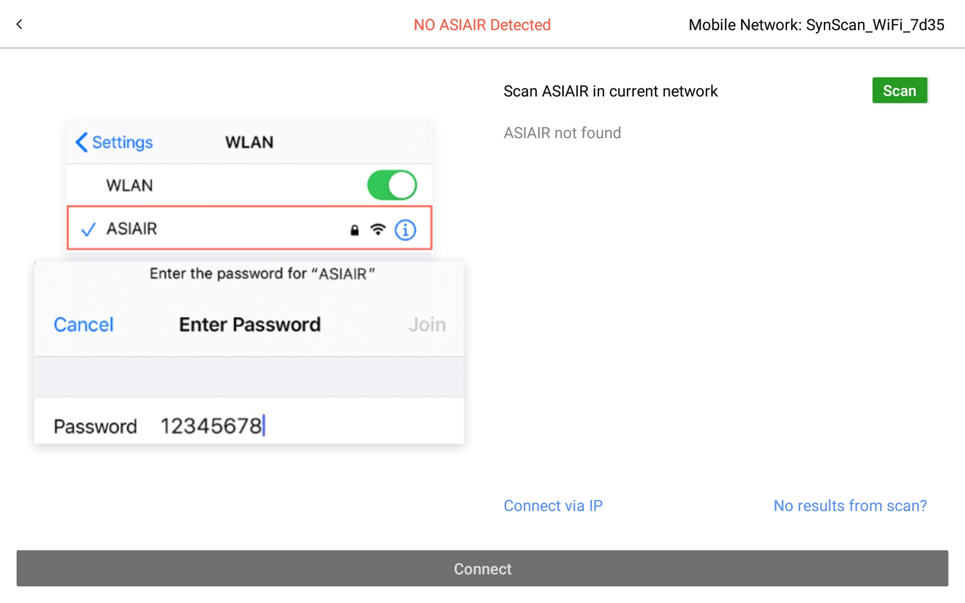

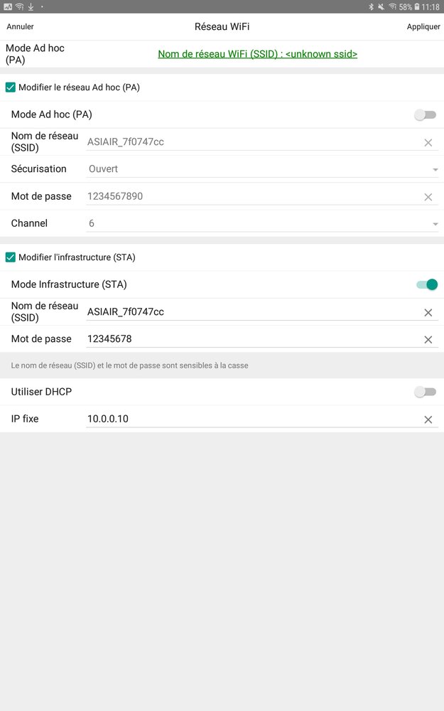

Original from Francois Charron(failed to copy link...): Took me a while to figure out how to get it working with AAP so here's my summary setup instructions in case you do get the dongle
1- download the Synscan app
2- power on Asiair Pro
3- power on mount with WiFi adapter installed
4- connect to WiFi adapter wifi network
5- launch synscan app, click connect on top, then goto WiFi settings in app
6- click the modify box for AP mode and disable
7-click the Station mode box and enable it, enter your Asiair's wifi SSID and password to login, disable DHCP, enter the ip 10.0.0.10
8- Click apply and wait for message that says "All Settings applied. Please connect to <Asair SSID>"
9- Leave the WiFi adapter's wifi network on  phone/tablet, and now move to Asiair's WifI network
10- launch Asiair app, make sure its own wifi is set to 2.4Ghz
11- In the mount screen, select "SkyWAtcher AZ-GTi/Synscan Wifi"
12- click on green "Serial " box to change it to Ethernet, enter the 10.0.0.10 ip address, set port to 11880 and protocol to UDP
Then flip the slider in the mount screen to get the AAP to connect to mount. Should connect at this point.

Mistakes I made:
a) I had wrong password set in the WiFi Adapter Synscan app when I entered the AAP's SSID and passwd. Doesn't give you any indication that its wrong or error message. Make sure its correct.

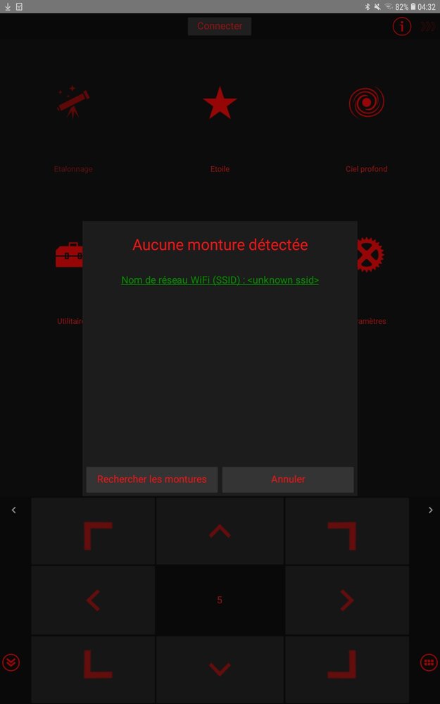

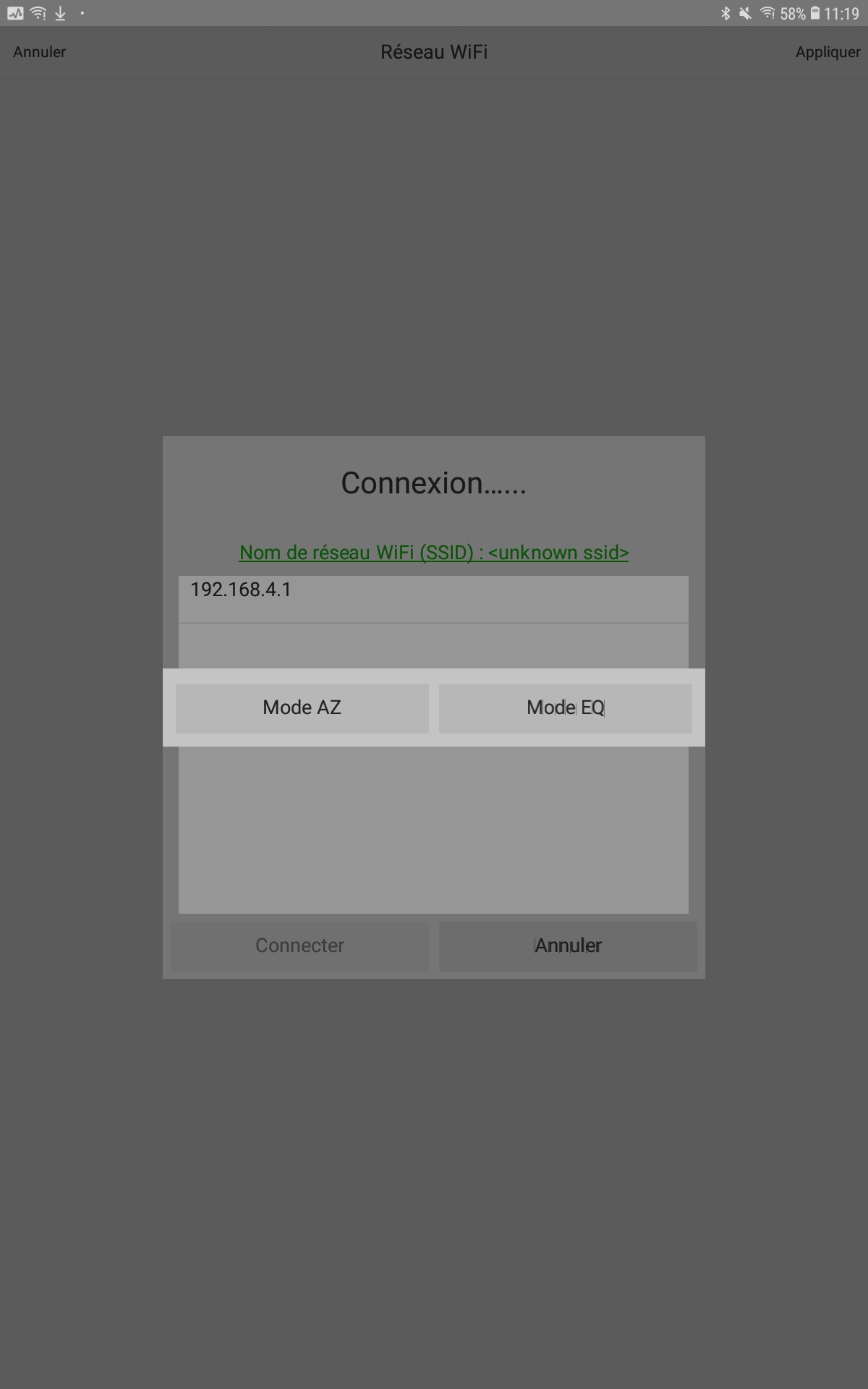

Ok, j'ai, mais je parlais de skysafari, c'est la même chose ?
Il y a 3 heures, Sebriviere a dit :
Le lien vert ci dessous ?
Le "Recherchernles montures" ci dessus ?
etc. Je suis pas avec la monture là, mais si je me fourvoie pas,  la suite devrait aller.

Je te traduirai ça dans la journée, histoire que tu puisses essayer avant et etre prêt pour Jeudi... fenêtre meteo debut de nuit (si ca change pas d'ici là).
Je suis aux frontières hors Brest Métropole Océane. Mi-chemin entre Brest et la Pointe la plus a l'Ouest.

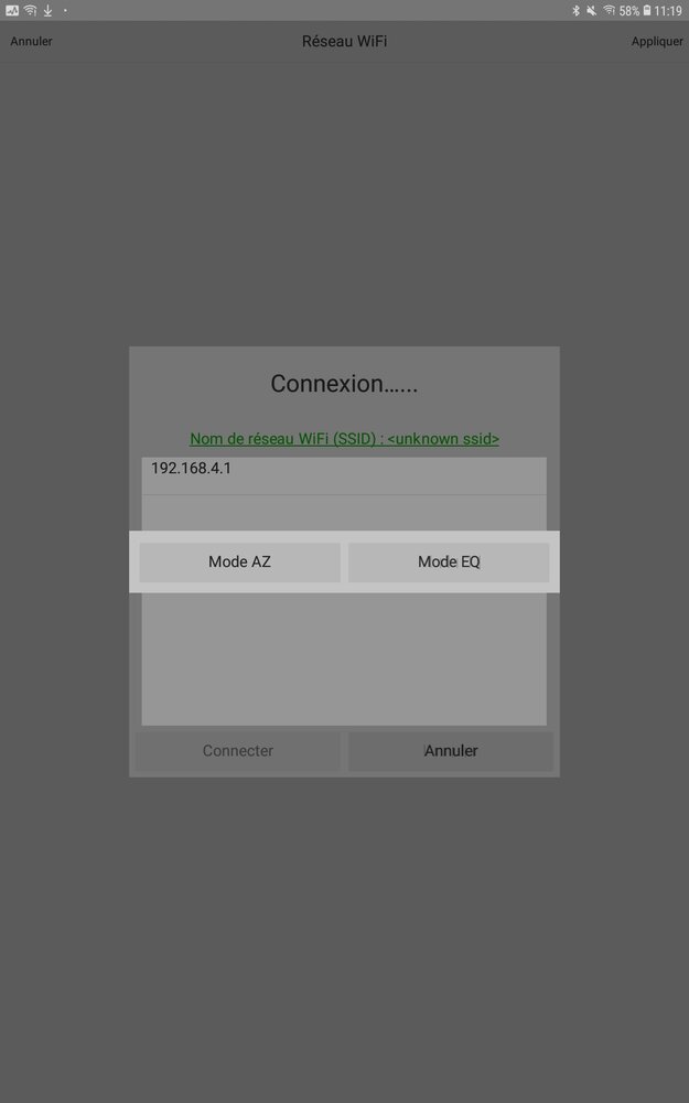

Re. Merci... bon là j'ai un os
J'ai fait
Et là québlo... mon adapteur wifi est sur mon azeq en direct, je l'avais sortie hier, mais j'ai bien compris que si ça fonctionne avec l'azeq, ce sera la même manip avec l'i...optron 😉
D'autre part faut il que je laisse ce questionnement sur ce topic.
Merci.

Essaye ca, la seconde partie. passer la monture en mode ST, DHCP off et donc elle se connectera a l'AIAIR (si 5G, parfait) sinon passer ASIAIR en 2.4G.
Bien suivre et noter adresse IP/Port...
Je garantie rien, adaptation du process Dongle WiFi SyncScan, mais ca devrait cristalliser.

Il y a 2 heures, Gaiar60 a dit :
Merci.
Cela ne peut pas fonctionner tel quel car l'adresse IP de ton Synscan est dans la plage 10.x.x.x et ton AAP dans la plage 192.168.1.x.
C'est comme si tu voulais regarder M6 en mettant la fréquence de RTL ! 😉
Il faut que les deux soient sur ce que l'on appelle le même plan d'adressage.
L'adresse (pour la faire courte) devrait soit être 10.0.0.x et 10.0.0.y ou 192.168.4.x ou 192.168.4.y.
Les I.P manuelles sont plutôt à privilégier quand deux systèmes ne parlent pas nativement ou il faut bien maîtriser les notions de réseau...

bonjour
mon azgti est relié direct sur asiair cable dédié(pas de probleme)
tout fonctionne en wifi soit celui de l'asiair soit celui de mon domicile .
pour info je me connecte soit sur tablette telephone ou ordi sur(blueustack)pas de probleme.
je veux simplement faire un connexion avec cable rj45 entre asiair et tablette.
j'ai les connecteurs de conversion prise c prise prise micro usb c et meme une prise rj45 sur l'ordi
donc tout fonctionne je veux simplement brancher mon cable rj45 sur la prise dédié de l'asiair et de l'autre coté sur la tablette.
j'ai fais l'essai réglage en 2.4 ou 5 G serial ou ethernet.la liaison ne ce fait pas avec câble 30m ou 5 m  .
ok pour le ZWO wifi extender je pense que c'est la solution .
Alain
Modifié par breal
il y a 44 minutes, breal a dit :
Faudra que je le refasse parce que je me souviens plus de ce que j'avais fait pour que ça marche chez moi (convertisseur RJ45-USB-C et Galaxy Tab S6).
