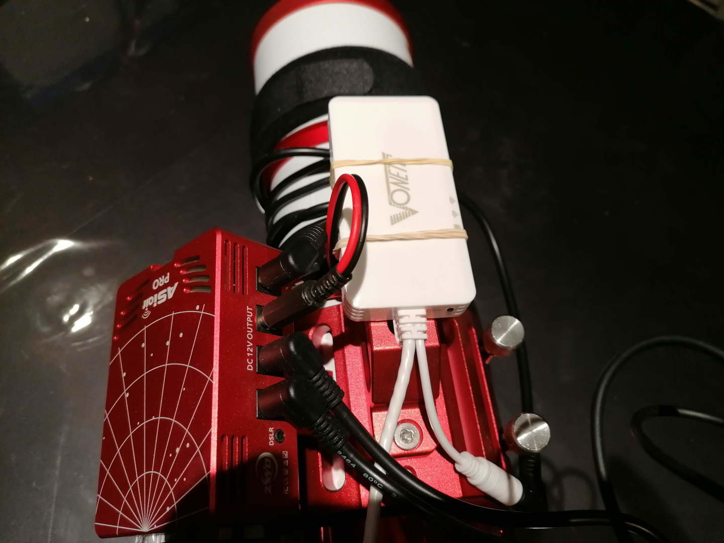

Bon j'ai coupé le câble USB pour y souder une prise 5.5/2.1 mâle.
Du coup le câble est pile à la bonne longueur. Et le VONets est monté au-dessus de l'ASiair avec des velcro.

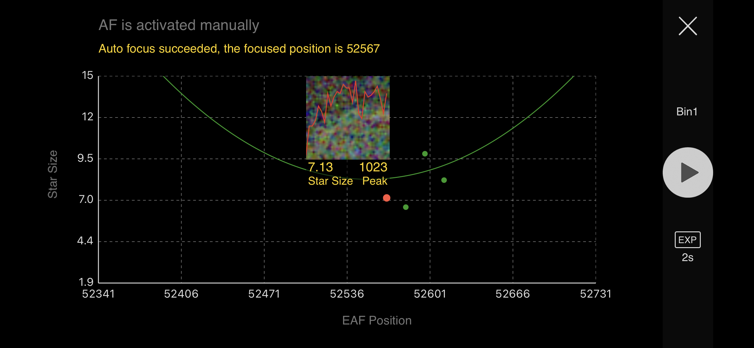

premier problem est la map auto!
il n arrive pas à faire la map!
backlash peut être?!sauf que la vieille j ai mis 2 heures à trouver le backlash à la maison en lui faisait des centaines d aller retour pour voir quand le focuser bouge!pour ma part,mon backlash et de 136!
testé plusieurs fois ,il n arrive pas à faire la map
il dit que la map est à la position est de 52567 mais il est dans les choux.
il y aurais peut être une autre explication que le backlash mal renseigné ?

il y a 10 minutes, Songokou6 a dit :
Pour commencer ca ira... la vrai mesure du backlash, c'est quand tu vois le focus (a l'image) changer, vraiment la tu prends en compte tous les jeux dans le systeme.
il y a 12 minutes, Songokou6 a dit :
Il faut partir d'une MaP certes approximative mais correcte. Verifie aussi que ton EAF marche dans le bon sens (reverse ou non). Dans le manuel page 1, le lien pointe vers le manuel francais, tu as une explication du focus AF.
Normalement, ca marche tres bien.

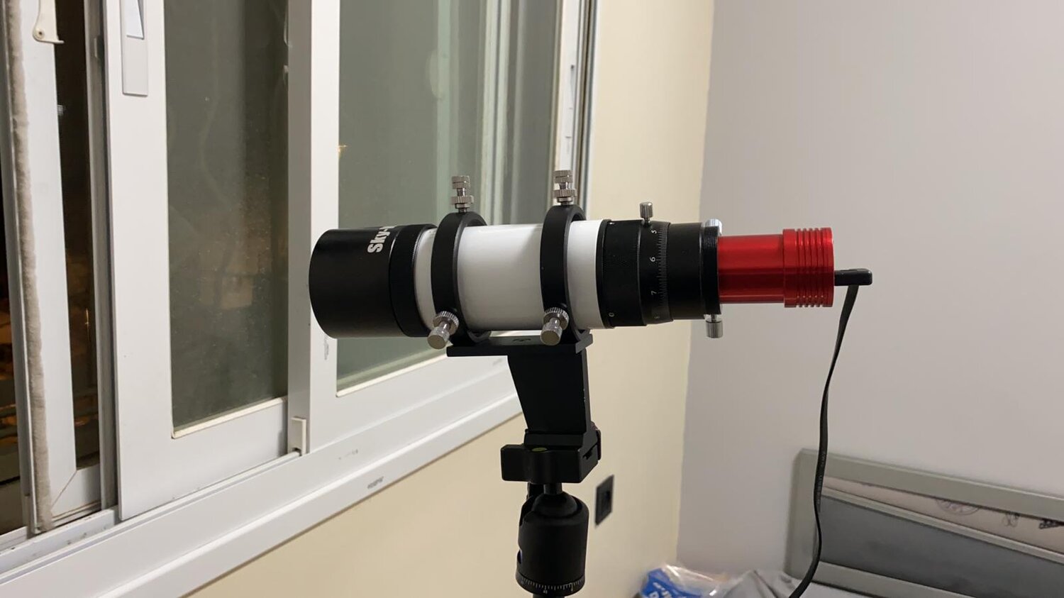

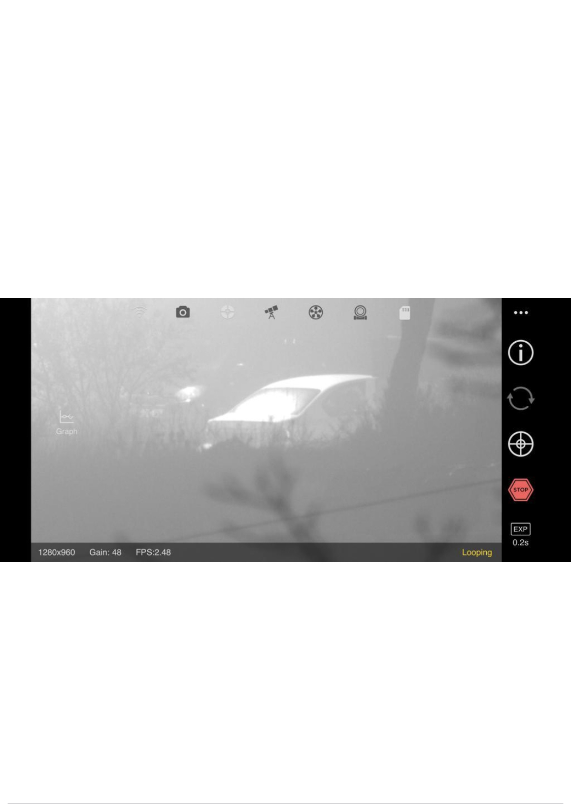

Le 08/03/2021 à 13:15, Sebriviere a dit :
ackfocus du guide scope
Avant j avais des doutes mais maintenant C est officiel!
je suis un vrai boulet!
Voilà la map!
Le 08/03/2021 à 14:00, Colmic a dit :
il est possible que ton backfocus ne le permette pas ou que la caméra soit trop enfoncée dans le PO.
Effectivement 🤦🏻‍♂️.
punaise comment je n y ai pas pensé 🤬!

il y a 16 minutes, Songokou6 a dit :
C est vraiment mieux?essentiel?conseillé?ou c est du détail?
Mieux, essentiel et conseillé :D
Tu sauras ainsi exactement où pointe ta caméra de guidage par rapport à ta caméra d'imagerie. Ça a certains avantages.
Ce n'est que s'il n'y a aucune étoile suffisamment brillante dans le champ qu'on peut éventuellement bouger un peu la lunette guide, ce qui peut être le cas avec l'ASI120 mini.
Avec la 290 (et avec un diviseur optique) je n'ai encore jamais rencontré le cas où aucune étoile n'était visible dans le champ de la caméra guide.
Un détail cependant (t'as vu j'ai réussi à caser le mot détail qui manquait à ta citation !!) : ici tu pointes une voiture qui est à quelques mètres de ta caméra.
N'oublie pas que les étoiles étant à l'infini, tu vas devoir rentrer un peu plus la caméra dans le PO (on tire quand c'est proche et on rentre quand c'est loin) ;)
il y a 3 minutes, Colmic a dit :
Je sais que la map ce fait à 400 m environ,la j été à 200-250 mètre,brouillard oblige!

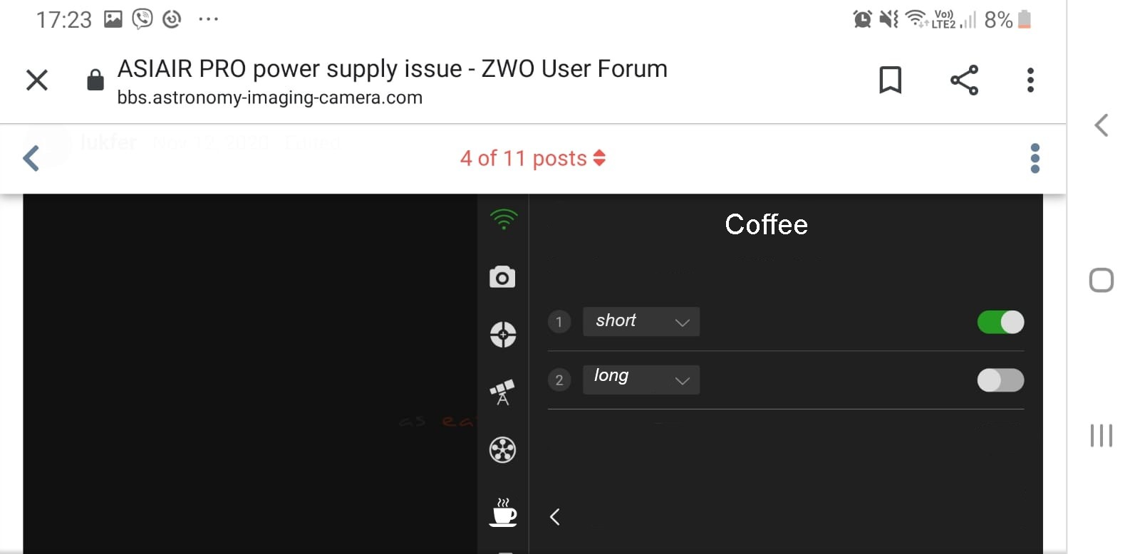

  • Comme je me gausse! 5
il y a 32 minutes, damien-astro a dit :
mais depuis la dernière mise a jour ZWO ... enfin !! j'attendais que ca avant de passer le cap'.
Ils se sont pas foulés, il manque les options sucre et lait :D
Pis tasson moi je prends du thé :D

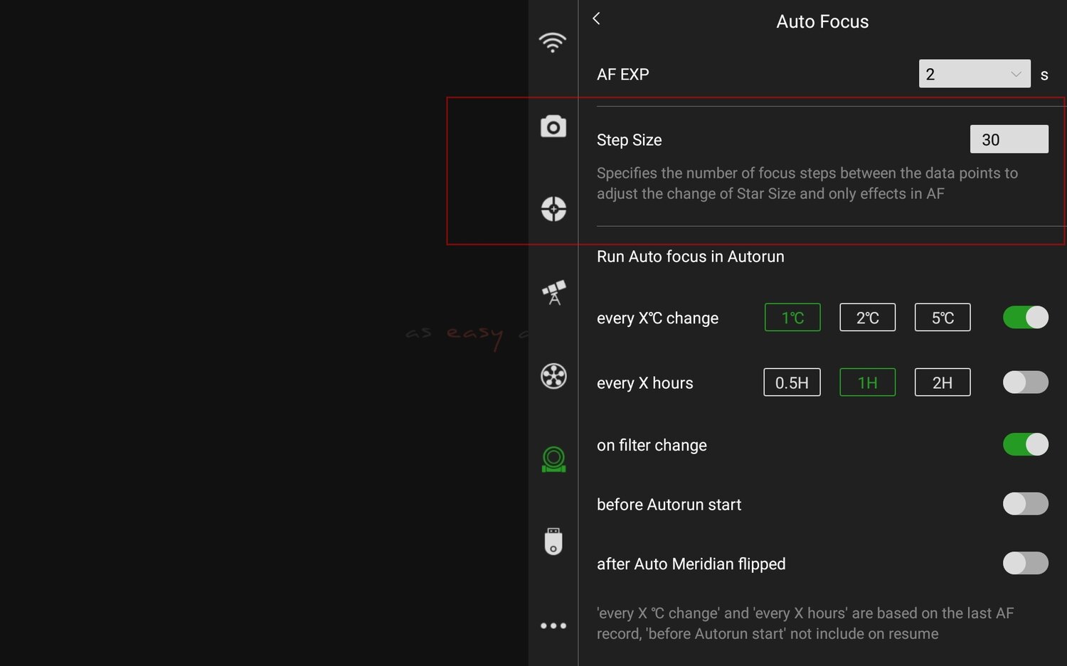

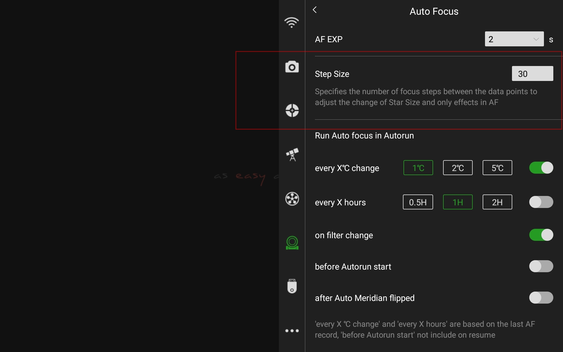

Bonsoir à tous,
J'ai une petite question qui m'est venue à l’esprit hier soir en profitant de la dernière soirée de cette semaine si j'ai bien compris !
Je regardais mon ASIair, plus précisément l'EAF refaire comme un grand le focus après un delta de 1°C.
En regardant dans le menu, je me suis dit que je n'avais pas touché ce paramètre.
il me semble que cela faisait partie des demandes de beaucoup car le pas était jugé trop important.
Avez-vous fait des tests en changeant la valeur, et avez vous noté une amélioration sur la MAP de vos clichés et surtout la qualité ?
Le bénéfice d'une valeur optimale, ce sont des étoiles moins "empâtées" si tout le reste à a été fait dans les règles de l'art et que l'autoguidage est bon.
Est-ce que baisser à 15 par exemple, améliorera la finesse, mais cela augmentera t'il de facto la durée de la MAP ?
Bref, rapport confort/emmerdement cher à notre grand gourou ? 😉
Quels sont vos retours d'expérience ?
Philippe
Modifié par Phil49

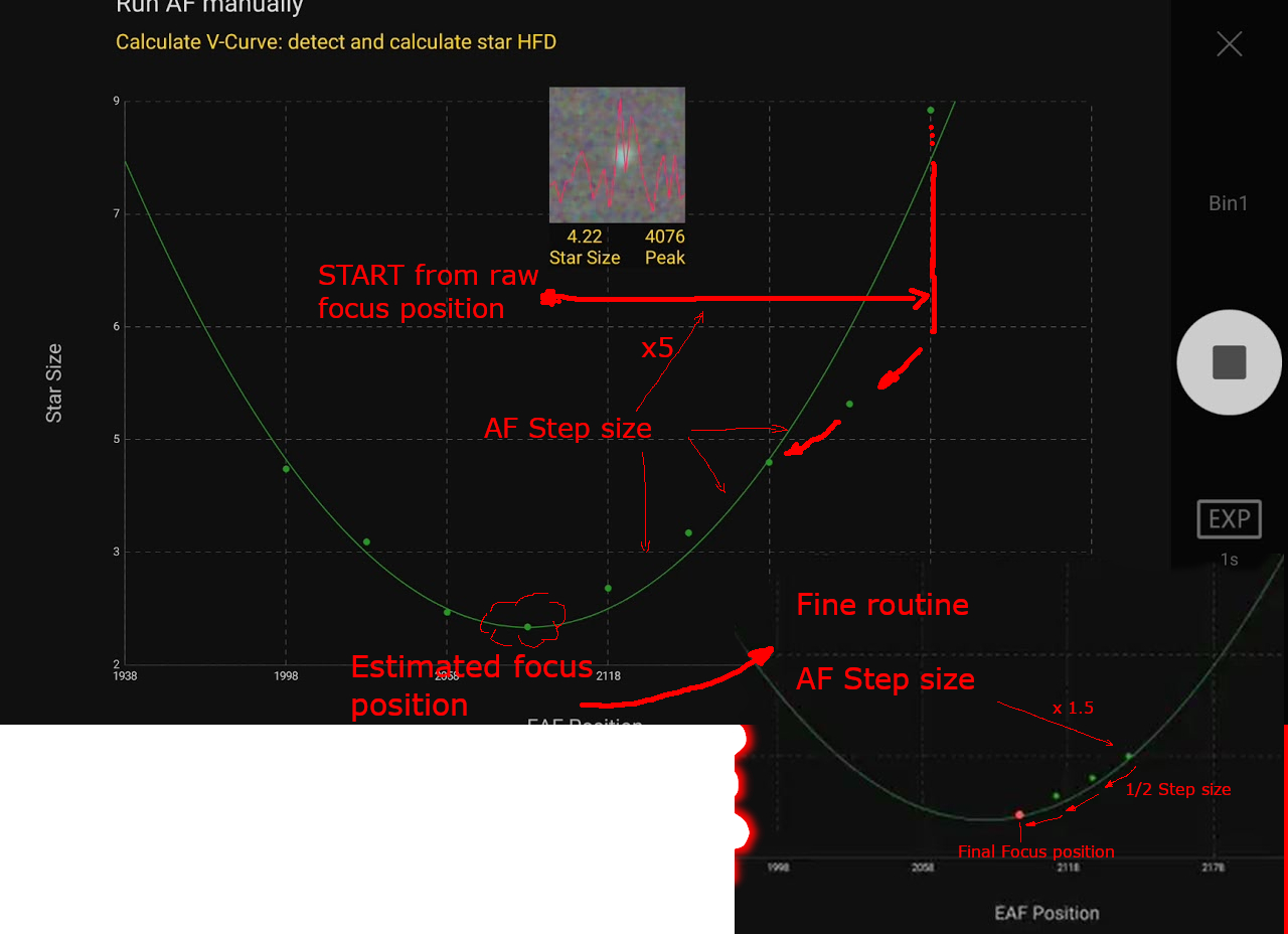

il y a 18 minutes, Phil49 a dit :
Tu as la réponse dans le manuel en ligne ZWO, dont la version Française est en premiere page (lien)
Modifié par Sebriviere
il y a 7 minutes, Sebriviere a dit :
Bonjour Seb
Tu parles du logigramme page 25 ?
Je l'ai lu tout à l'heure.
C'est le détail de la routine ou il faut y voir deux tests à 15 et 30 pas ?
Ce n'est pas forcément parlant sur l'usage et les avantages et inconvénients...
Je pense que e passage mériterait d'être un peu plus détaillé AMHA ! 😉
A moins que j'aie loupé un autre passage je vais relire...
Philippe
