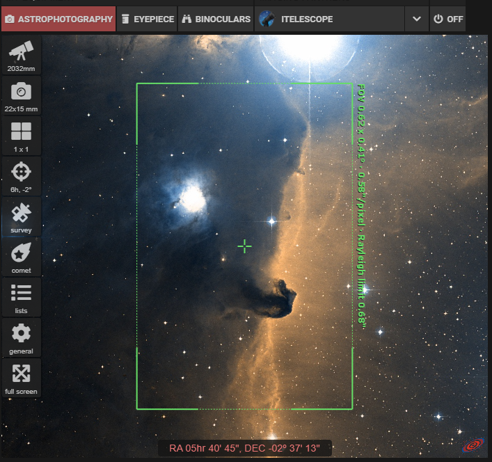

Merci... heu... je suis allé sur le site telescopius, avec mon c8 et mes 5,7 microns, mais je vois pas bien où rentrer ces infos : dans astrophotography, telescope settings et camera setting ? Si oui... je vois pas où rentrer les 5,7 microns
 Merci
Pas besoin sous Telescopius, dimension et résolution suffisent.
Tu es juste au dessus de la limite, donc MaP et etoiles bien définies ... mais ca peut effectivement planter parfois.
Merci, mais... tu vois çà où ?
Et si ça plante trop, quelle est ma solution ? Reduc focale ? Là j'étais apn sur focuser au cul c8.
Il y a 3 heures, Gaiar60 a dit :
agrandi le coin du cadre vert...
oui, un bon reducteur de focale, ou un capteur plus gros...

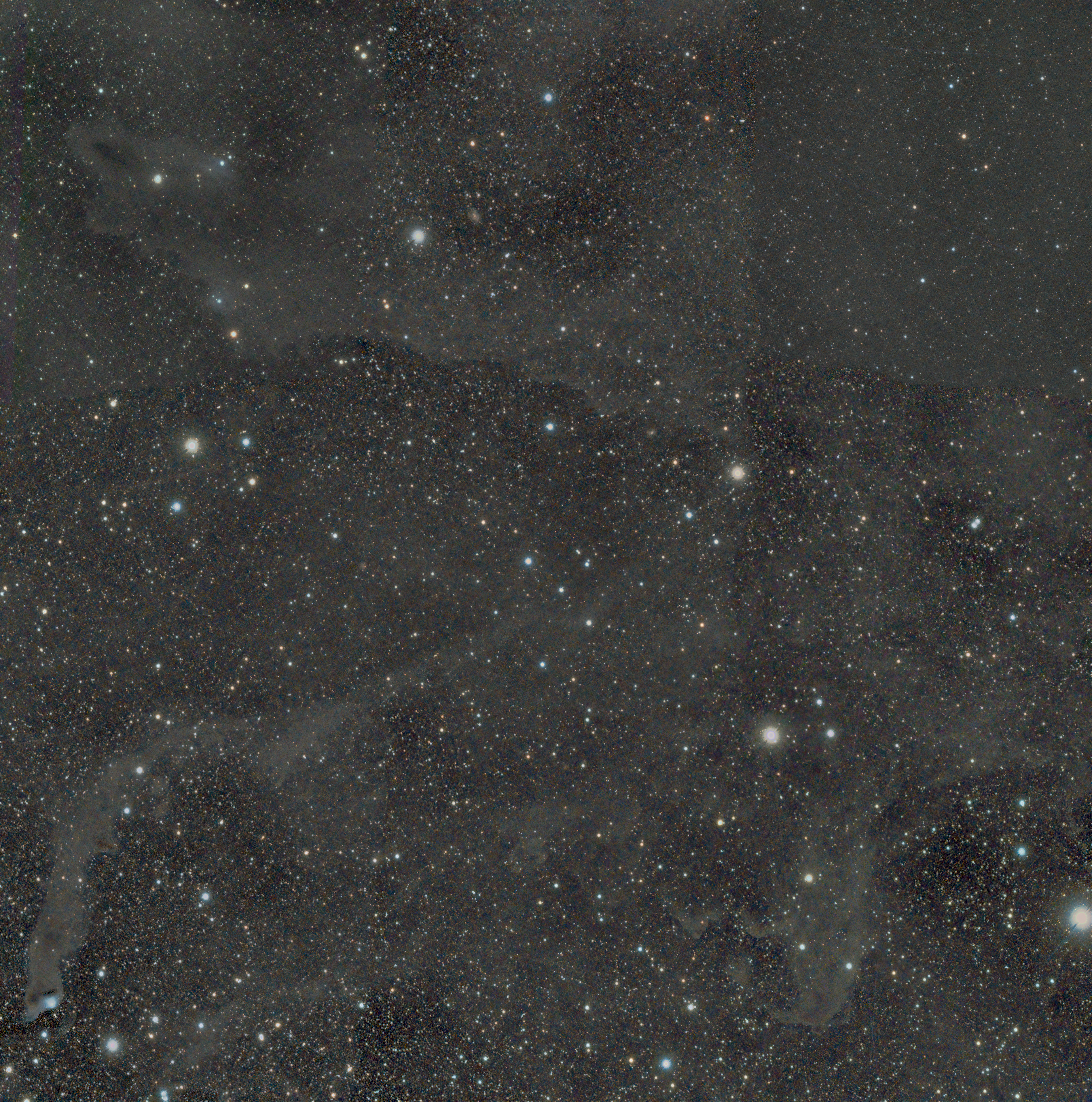

Petite démo "rapide".... Test d'hier sur LDN1235.
FRA400 f5.6 avec ASI533MC-P (-10°C/101) donc champ 1.61 deg.
Mosaic de 3x3 soit (10 x 300s + 2 x 600s) par panneau - Filtre Astronomik L2.
Sur deux nuits (PA, puis lancement du plan (AF/Guide/Goto tout auto) et hop, basta jusqu'au lendemain) guidage en Multi (OAG ASI462MC) entre 0.4 et 0.52 RMS.
Pre-Process Siril, assemblage ICE puis du PS21....
Pas soigné l'assemblage (colorimétrie) car je veux continuer plus tard à rajouter du signal....
Champ total 4.19 à quelques brouettes près.
Modifié par Sebriviere

Salut. Merci pour ta réponse.
Il y a 23 heures, Sebriviere a dit :
Je compare les 0,57 microns au FOV  ou au 0,58"/pixel ? (C'est quoi cette donnée ? )
Mais par rapport au champ d'étoiles pris dans mon capteur,  ceka veut il dire que 1 étoile pourrait dépasser la taille de mon pixel ? Merci.
Il y a 13 heures, Gaiar60 a dit :
Tu images un champ de 0.62 deg x 0.41 deg (long x larg du capteur EOS 40D).
la résolution sur ton C8 de l'EOS 40D est de 0.58 " par pixel, c'est la taille de l'objet céleste qui occupera 1 pixel du capteur.
La limite de Rayleigh t'indique que deux objets distant de 0.68" doivent pouvoir être séparé par ton capteur.
En gros....
il y a 13 minutes, Sebriviere a dit :
En gros....
@Gaiar60 plus exactement la résolution maxi atteignable de ton instrument est de 0,68’’ (=0,252*lambda/D , D étant le diamètre de ton instrument et lambda la longueur d’onde de la lumière pour laquelle on veut calculer la résolution : usuellement on prend 550nm correspondant au jaune vert, milieu du spectre visible).
Ensuite on regarde l’échantillonnage E de la caméra qui est fonction de la taille des pixels et de la focale de son instrument : E=206*pix/F (avec pix la taille des pixels en microns et F la focale en mm).
Pour résoudre sur le capteur 2 objets seulement distant de 0,68’’ (= au pouvoir séparateur (ou résolution) de ton instrument), il faut échantillonner au moins 2 fois plus donc avoir E < 0,34’’. Mais cela est surtout important pour faire du planétaire car en pratique en ciel profond, la résolution est limitée par la turbulence (généralement en France, on est à 2 ou 3’’). Avec ton canon 40D et un échantillonnage de 0,58’’ tu es donc légèrement sur -échantillonné ce qui n’est pas un problème.

Il y a 1 heure, Sebriviere a dit :
0,58 < 0,68 donc ça passe ? Désolé je veux pas faire l'andouille de Guéméné.
il y a une heure, Titophe a dit :
... donc il faut que j'insiste avec le PA et mon 40d...
Et si je n'arrive pas le PA dois je changer d'apn ? Mais en ce cas, je dois prendre un apn avec capteur plus gros = full frame ?

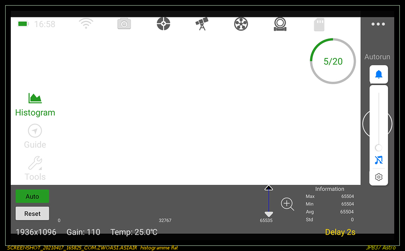

Le 12/04/2021 à 13:28, Drase a dit :
Comment ca ? Tu peux joindre une capture écran ? Peut être juste un paramètre de visualisation de l'histo
 Désolé pour le retard, mais malgré que je sois en vacances, je n'ai pas eu beaucoup de temps pour répondre à ta demande.
Voici donc ce qui s'affiche sur l'écran de ma tablette quand je fais mes flats.
Screenshot_20210417_165825_com.zwoasi.asiair-BorderMaker.jpg.9d7ec4e9f47fd08b8700c4d800b1c41e.jpg
il y a 20 minutes, jpb37 a dit :
Il s’affiche bien l’histogramme. Il est tout à droite, tes flats sont complètement surexposés
Modifié par Drase
C'est bien ce que je craignais, cela ne m'étonne pas si mes premiers essais avec Siril n'ont rien donné de bon. J'ai pourtant fait mes flats en auto. Là je viens de refaire des tests en sélectionnant une vitesse d'obturation rapide et avec le gain au minimum, mais ça ne change rien, j'ai peur que le plafonnier à led que j'utilise soit trop puissant!
Il faut que je teste avec mon 600D voir comment réagit l'histogramme.
il y a 39 minutes, jpb37 a dit :
Tu as un mode Preview pour justement prendre le temps de voir si ton eclairage est compatible avec les Flats.
Si entre 0.5s et 2s, tu n'arrives pas a avoir un historgram entre juste avant la moitié et les 2/3... change de source lumineuse.
Pour les flat, je préconise d’utiliser le ciel du matin directement avec des temps de pose très court (à régler en fonction de la présence d’un filtre). En principe ça marche impeccable. Si des nuages sont venus entre temps un petit tissu blanc ou feuille blanche posé sur l’entrée du tube font aussi l’affaire.
La boîte à Flat, c’est souvent des « emmerdes » avec parfois un effet de trame ou de balayage dû au système d’éclairage. De mon côté je ne l’utilise qu’en dernier recours quand je dois rentrer le matos avant que le jour ne se lève.
j'utilise de mon cote un vieux iPad qui recouvre completement ma lunette esprit 100ED.
luminosité de l'iPad au minimum, gain de ma 294mc pro sur 60 et flats en mode auto par l asiair pro. il me fait des prises à 700 ms environ ce qui me convient bien et évite des trames de rafraichissement qui peut se voir en dessous de 200 ms à mon avis. ça c'est avec un filtre optolong l pro.

C'est exactement ce que j'ai fait pour voir si cela venait du mode automatique, je vais donc faire comme tu le préconises, changer ma source lumineuse, ou bien utiliser la méthode à Titophe, le ciel du matin avec ou sans tissus blanc suivant les cas.
En tout cas merci à vous deux pour vos conseils.

Salut. Une question tjs au sujet de mon pb de PA
Il y a 14 heures, Sebriviere a dit :
Si je change le bin puis je parer à un pb éventuel ? Merci.
Il y a 5 heures, Gaiar60 a dit :
Changera rien, tu auras toujours même dimension physique du capteur et longueur focale, mais moins de pixels..
Donc meme champ.
Soit physiquement changer dimension capteur pour plus grand, soit réduire focale.
Bonjour, merci... bon je vais être pénible comme tout ignare qui s'ignore. Mais je cherche à m'élever dans une culture numérique qui, vous l'aurez déjà saisi au fil de ce post, m'est étrangère.
1 soit le champ visuel (FOV, donc) peut être restreint par mon capteur, donc il ne pourrait saisir une partie trop large pour lui des cieux.
2 ce capteur est donc divisé en pixels qui, chacun, grâce à l'échantillonage capte une partie de ces cieux qu'il peut.
3 ... mais moi je vise, comme vous tous, la polaire et la région étoilée dans son voisinage l'asiair me la prend, super.
4 la monture vire à 60°. Et là, paf, moulinette, pas d'étoiles reconnues... 'comprends pô : est ce à dire que la portion du ciel est ici trop large pour mon capteur ? Qu'il n'y a pas assez de "points blancs" pour rentrer dans les pixels ? Pourquoi serait elle trop large à 60° si à 0 elle ne l'est pas ?
5 on est bien sur une reconnaissance de l'espace étoilé géographiquement quand on fait un PA
... j'arrive pas à relier mon pb de reconnaissance d'une partie du ciel avec la taille du capteur... surtout si ça le fait à 0 et pas à 60...
Quelqu'un pourrait il me faire... un dessin ? 😉🧐
