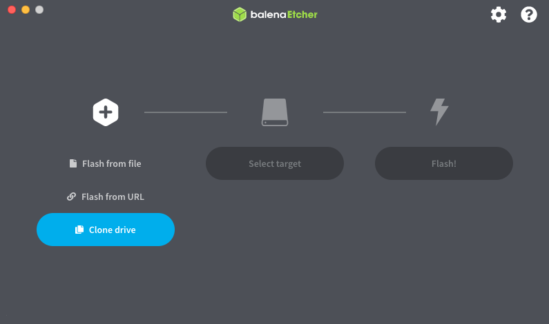

Tant qu'on est à parler de la carte sd, voici un retour d'expérience sur Mac.
Faire une sauvegarde c'est bien, encore faut il que la restauration fonctionne 😉
J'ai galéré pour avoir une copie de carte sd qui fonctionne.
Cela n'a pas fonctionné en faisant d'abord une image de la sd original (.img ou .zip selon le logiciel) puis en flashant une autre carte sd. Toutes les partitions sont bien présentes mais impossible de booter sur l'AAP.
Après des dizaines d'essais, y compris à partir de l'archive téléchargeables chez Zwo, la seule méthode qui a fonctionné pour moi est la suivante : un clonage de carte à carte via le logiciel BalenaEtcher. Carte Zwo en lecture et l'autre carte de 32G en écriture. Tout est copié et le boot fonctionne.
ApplePi Baker n'a pas fonctionné : il flashe bien mais la sd n'a jamais booté.
Inutile de flasher sur une carte > 32 G, ça ne fonctionne pas (à partir de Mac). Mon idée initiale était de flasher le boot sur une sd de 128G qui me permettrait si nécessaire d'avoir un espace supplémentaire pour les astro-images. (même avec Parango, déplacement des partitions, etc.. pour ceux qui connaissent)
Le format Fat32 de la partition BOOT est limité en taille... 32G
Pensez quand meme à faire une copie / image (.img ou zip) de la carte Zwo sur l'ordi pour récupérer les fichiers de configuration et la licence. Utilisez Utilitaire de disque, BalenaEtcher ou ApplePi Baker pour ça.
Je referai d'autres essais à partir de windows.

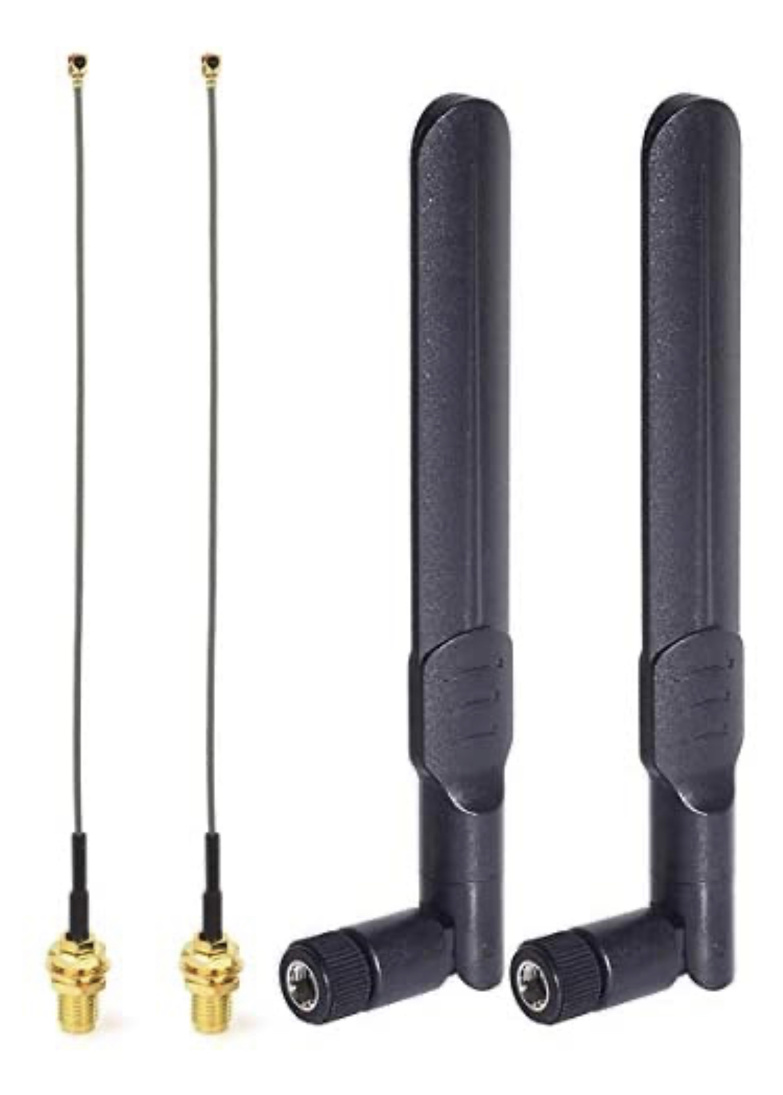

Tout d'abord la liste des composants à acheter :
- https://www.amazon.fr/gp/product/B07YCBGRCR/ref=ppx_yo_dt_b_asin_title_o00_s00?ie=UTF8&psc=1
- https://www.amazon.fr/gp/product/B06W55LZ5F/ref=ppx_yo_dt_b_asin_title_o01_s00?ie=UTF8&psc=1
L'ensemble revient à 20 euros, ce qui permet de réaliser 2 modifs, soit 10 euros par ASiair pro, bien moins cher que tous ces répéteurs

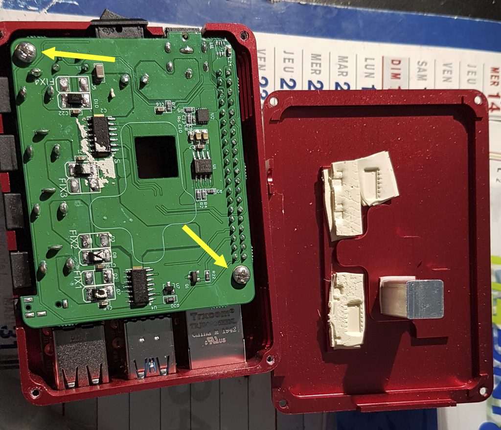

Démontage de l'ASiair pro : les 4 vis du couvercle à dévisser, puis on fait un peu levier avec un tournevis fin pour décoller la pâte thermique.

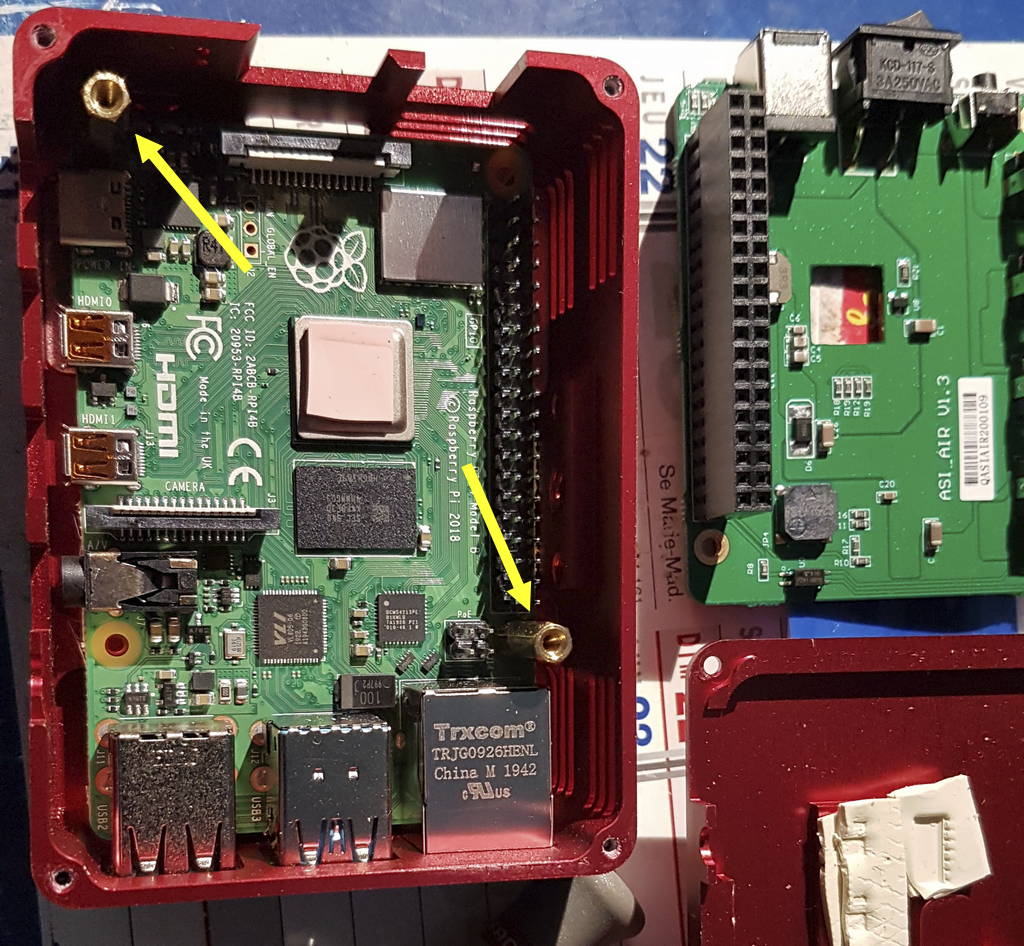

Ensuite 2 vis à dévisser pour retirer le circuit imprimé des sorties 12V :
On dévisse ensuite les 2 vis-écrous avec une clé à pipe de 5 :

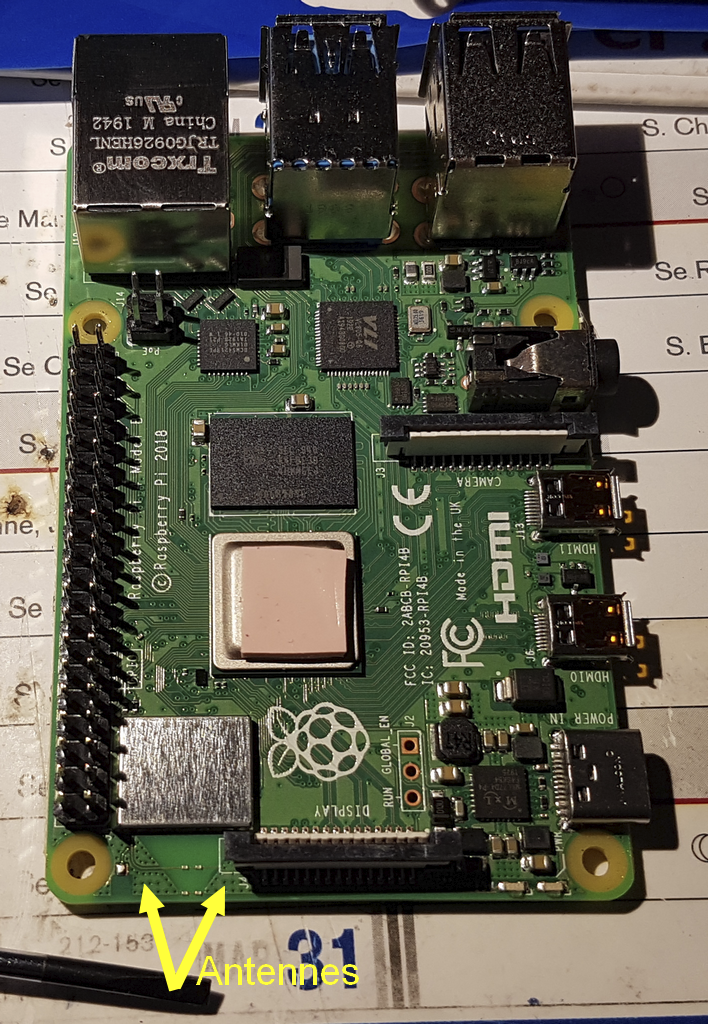

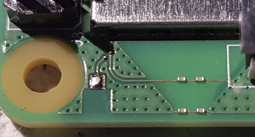

On peut alors sortir le circuit imprimé du Raspberry Pi4 et on voit les 2 antennes Wi-Fi intégrées en forme de triangle :
image.thumb.png.42e332881155c2f698a82c1d307018e4.png  image.png.c3301dc21d4d1ace4613e385b8045688.png

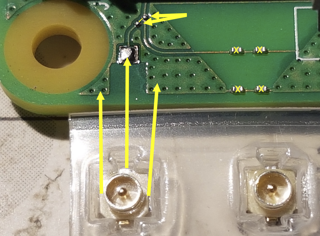

La modif à réaliser consiste à couper ces 2 antennes et à les remplacer par une antenne extérieure, à l'aide d'un connecteur UFL IPX.
L'emplacement de ce connecteur est déjà prévu sur le RPi4, si seulement ils l'avaient câblé !!

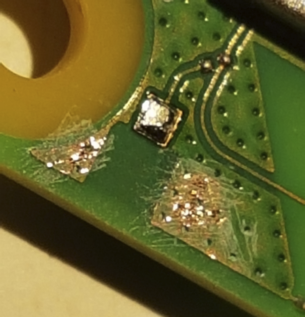

Il faudra également couper la connexion vers les 2 antennes (soit en coupant les 2 pistes qui y mènent, soit en supprimant les 4 CMS marqués d'une croix), faire un pont pour dériver l'antenne vers le + du coaxe, et relier les 2 masses de chaque côté du connecteur :
Pour souder les 2 masses, il faudra gratter le vernis avec un cutter ou scalpel pour atteindre le cuivre :
Après quelques frayeurs pour souder le connecteur (c'est pas joli comme ça, mais on est zoomé 8 fois là !!) :
Il reste à faire le pont en haut de la photo du dessus (suffit de charger les 2 pin en soudure) et dessouder les 4 CMS de droite, je n'ai pas de photo malheureusement, une pompe à dessouder marche bien.

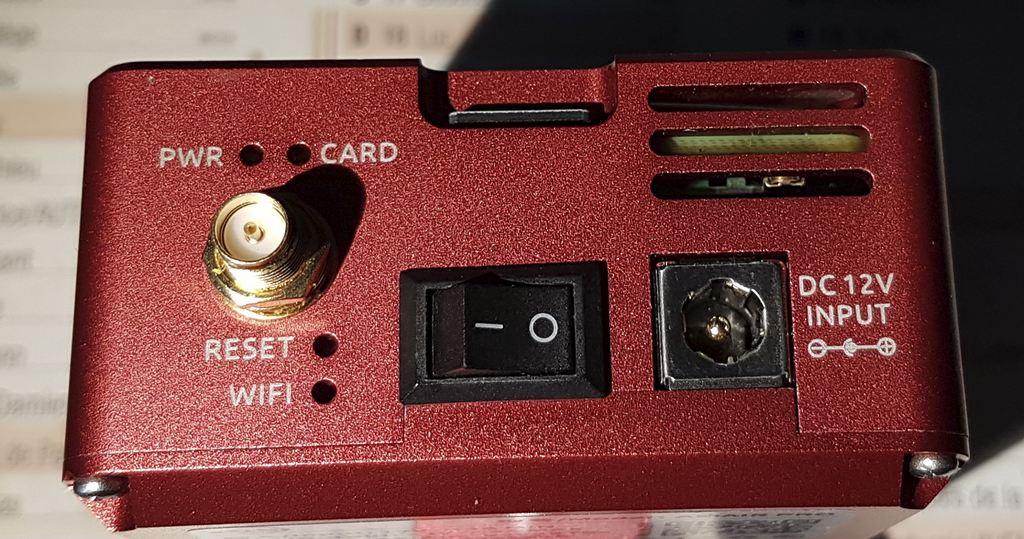

A noter un point important : il existe visiblement 2 modèles d'ASiair pro. Sur la vidéo que j'ai linkée au-dessus, on voit que le boîtier n'est pas pareil, il est en 2 parties égales alors que le mien est un d'un seul bloc + un couvercle.
Du coup il n'est pas possible sur mon modèle de monter l'antenne sous la prise RJ45 contrairement à la vidéo.
j'ai fait le choix de placer l'antenne à cet endroit. Centrée par rapport aux 2 trous des leds du haut et l'axe de perçage à 8mm des leds.
On perce avec un forêt de 6.5mm :
Et voilà :

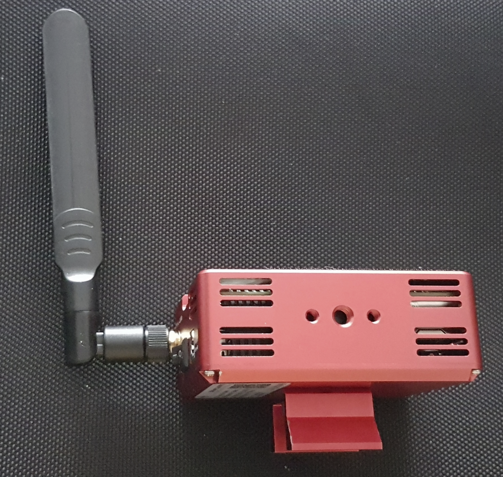

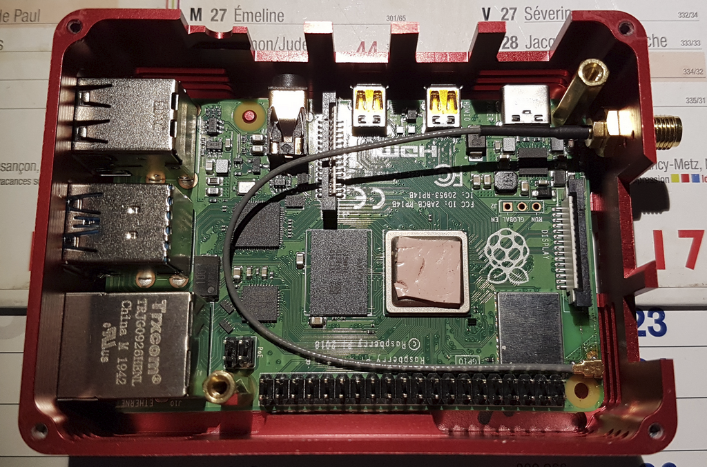

Extérieurement c'est propre et esthétique :
Avec l'antenne pour finir :
Je pense que je vais devoir remettre de la pâte thermique pour assurer le coup, ce n'est jamais bon de remonter sur la même pâte...
Les essais sont extrêmement concluants. Avec cette antenne 8dB, je dépasse les 15 mètres en extérieur et environ 10 mètres à l'intérieur avec 3 murs, sans avoir à ajouter aucun répéteur.
De plus, en mode Home Box et 2.4Ghz, ma box prend le relais dans la maison, bref que du bonheur.
