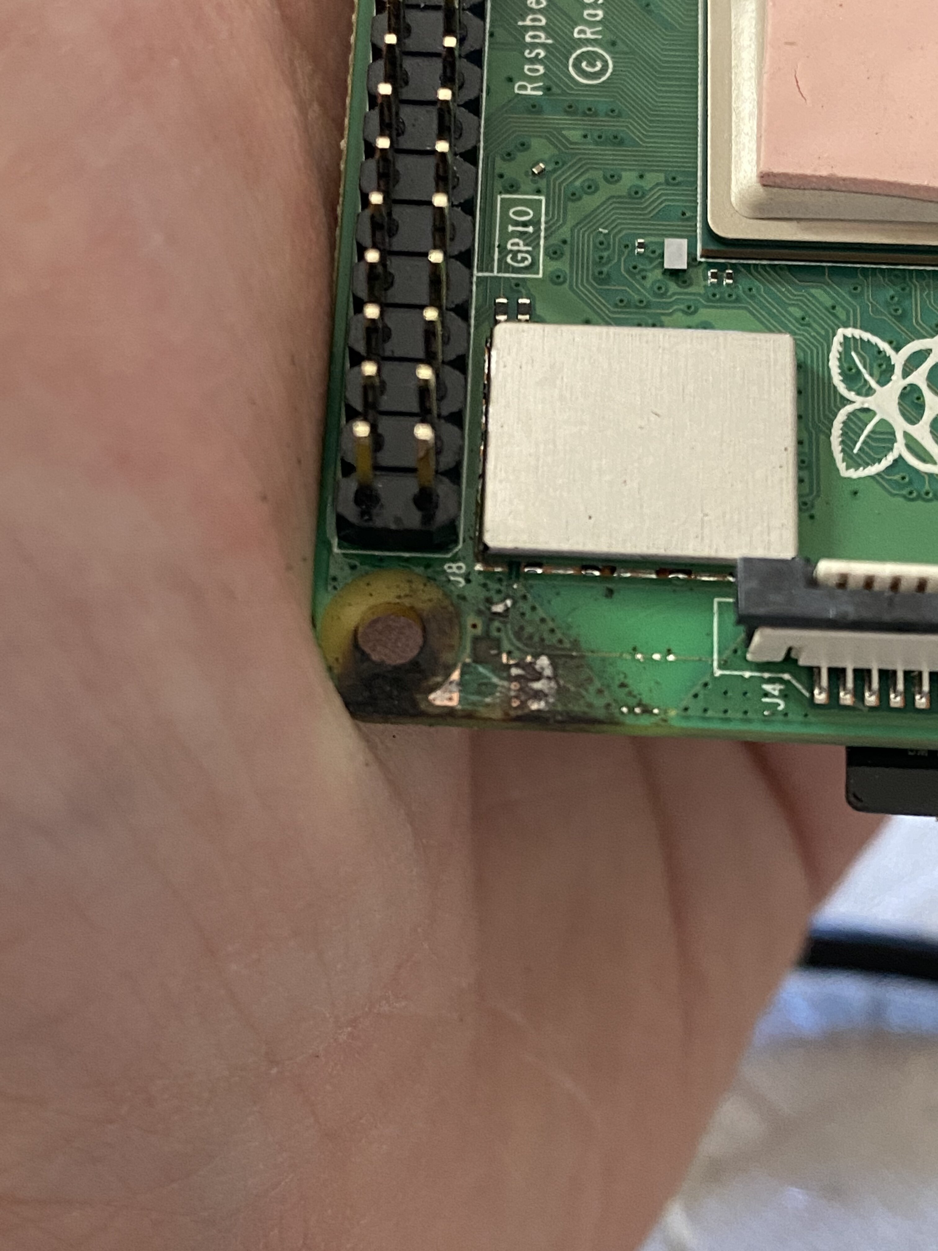

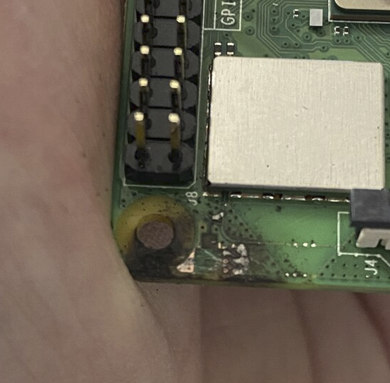

J ai réussi à emboîter le truc.
j ai commencé mais je vais m arrêter là pour aujourd’hui car j ai commencé à souder mais c est une galère (fer à souder qui chauffe mal,pas de 3 eme main,tout rikiki)
vais m acheter de la colle jaune ce sera plus simple!
j ai tenté de souder mais ça tiens mal donc desoudé direct!
il y a 30 minutes, Songokou6 a dit :
Nan mais faut l'emboîter seulement une fois que l'embase est soudée :) Sinon tu vas galérer.
T'as bien gratté le vernis pour que la soudure prenne bien au cuivre ?
L'idéal c'est les loupes d'horloger pour ce genre de soudure, sinon c'est quasi-impossible de voir ce qu'on fait à l'oeil.
il y a 1 minute, Colmic a dit :
Oui oui, c été pour tester,ne pas me retrouver con quand j aurais fini et que ça ne rentre pas!
de quoi j aurais l air!
il y a 2 minutes, Colmic a dit :
Oui.
ce ne se voit pas à cause de justement,la dite soudure (ça a noirci un peu)
il y a 3 minutes, Colmic a dit :
Pas faux mais je vais surtout fourré en l aire ce fichu fer a souder!
vai m en acheter un vrai!pas un truc qui galère à fair fondre l airain!
fait que je fasse ça vite car dans 2 semaines je compte shooter!(de quoi j aurai l aire avec mon asi aire qui ne marche pas!😡

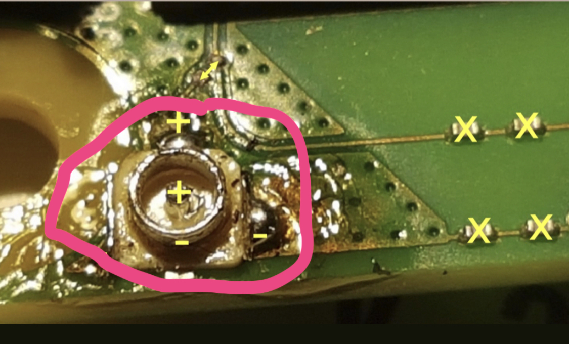

Par contre je ne sais pas si t as vu ,mais le pont à raccorder avec une soudure est est un pâté très grossier,ça risque qqc?!
il y a 13 minutes, Songokou6 a dit :
Testeur, déjà tu vérifies que la connexion est bien faite sur le + du connecteur et le pont, puis les 2 masses sur les côtés du connecteur et la masse de l'ASiair, et tu vérifies que le pont n'a pas de liaison avec la masse.
Enfin tu vérifies qu'il n'y a plus de connexion entre le pont et les 2 antennes du circuit imprimé.
Si ceci est bon, c'est tout bon.

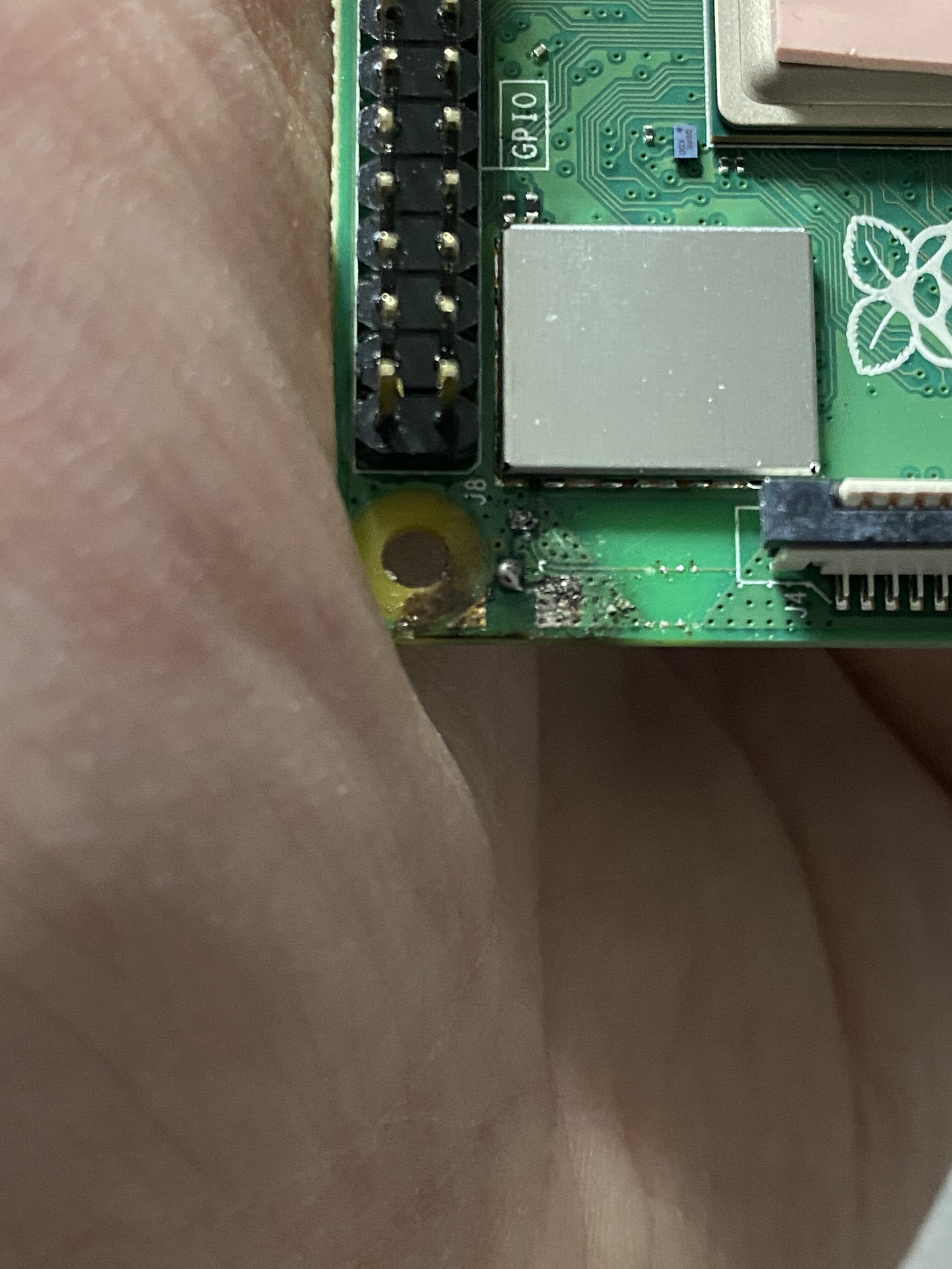

Il y a 12 heures, Colmic a dit :
le + du connecteur
Attend tant!
Il y a un sensé ou le souder le conecteur ipx ?!
j ai retenter mais ça ne marche toujours pas (j ai testé en tout dessoudant (a part le pont, et j ai une portée de 2 mètre )
si je ne me suis pas gouré de sens pour le ipx, ça peu foiré à cause du pont que j ai fait à la barbar?!
Pas compris désolé 🤦🏻‍♂️

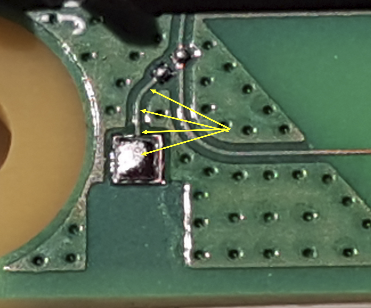

Il y a 2 heures, Songokou6 a dit :
As-tu bien regardé les 2 vidéos que j'ai linkées plus haut dans mon post ? Ainsi que la page web où l'on voit la modif décrite pas à pas ?
Au moment de tester les soudures, tu dois avoir :
- une continuité entre le pont et la partie centrale de l'IPX
- une continuité entre la masse et la partie externe de l'IPX
Vérifie bien que tu n'as aucune continuité entre le + de l'IPX et la masse tant qu'à faire :)

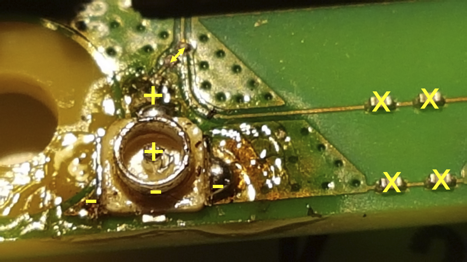

EDIT : si je regarde ta photo, je vois qu'il manque la piste qui relie le pont au + de l'IPX : effectivement t'as dû y aller bien fort avec le fer à souder pour décoller la piste !!!
image.png.755009e5308ec995573ff3d6aab0787e.png  image.png.7b0c2a20ae7f3d4f5c2a1c2e6911a4bc.png
Maintenant il ne te reste plus qu'à souder l'IPX sur les 2 masses et relier un fil sur le pont et sur le + de l'IPX pour refaire la continuité...
Et oui, change de fer à souder, parce que pour réussir à décoller une piste faut déjà y aller !!
Bon courage :)
il y a 19 minutes, Colmic a dit :
Je vais le changer 🤦🏻‍♂️
une question de noob que je suis,sur cette photo ce que j ai entouré c est un seul bloc?(une soudure)
genre le ipx  soudé avec les 2 antennes et le soudure de la piste qui mène au pont

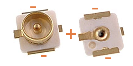

L'IPX c'est ça vue de dessus et de dessous :
Forcément il ne faut pas souder le + et le - ensemble :)
Et surtout il ne faut pas le monter à l'envers, le côté opposé au + n'est relié à rien !

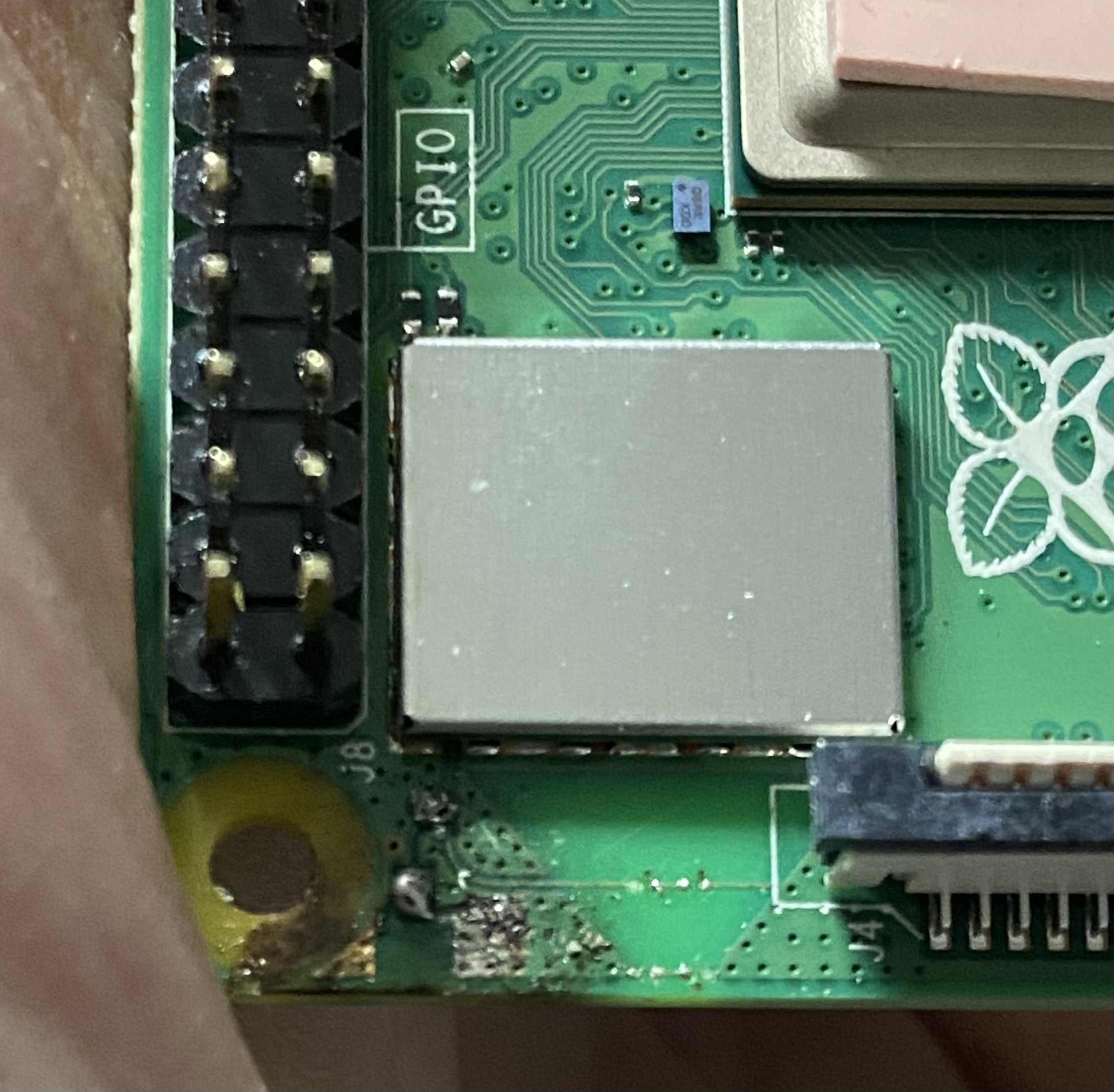

Il y a 3 heures, Songokou6 a dit :
Je le sais mais avant de se lancer là dedans les risques sont connu est pesés
Ok bon ceci étant dit, comment on peut t'aider à avancer ?
il y a 11 minutes, Colmic a dit :

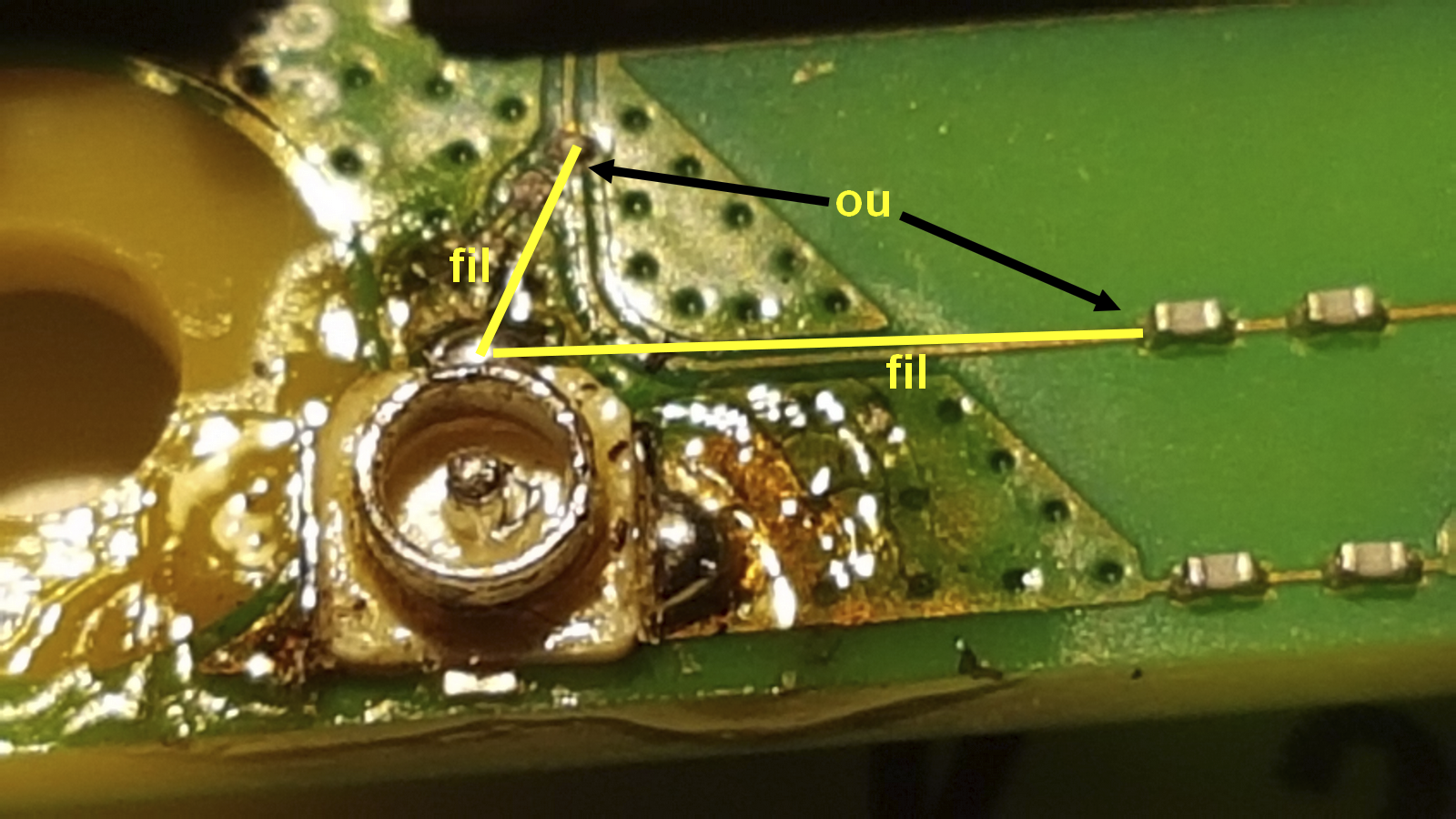

Comme il faut que tu recrées la piste manquante il faut que tu soudes un fil entre le pont et le + de l'IPX.
De quel taille?
de la fine soudure ça va pas le faire j imagine?!
il y a 14 minutes, Songokou6 a dit :
Je comprends encore pas la question, désolé.
Comment veux-tu souder de la soudure ?
Tu soudes un fil (de cuivre isolé et pas de la soudure) comme ceci : soit du pont vers le + de l'IPX, soit du CMS que j'ai marqué vers le + de l'IPX, au choix.
Le 18/06/2021 à 19:47, Colmic a dit :
Importe la grosseur?
je dénude un câble 2.5 et je ne prend qu un seul de ses fils c est bon?!
Il y a 21 heures, Songokou6 a dit :
Ben non, je t'ai dit juste au-dessus de prendre un fil isolé tant qu'à faire.
Si tu prends un fil non isolé, il aura forcément la bonne idée d'aller toucher une masse quand tu remonteras le tout :D

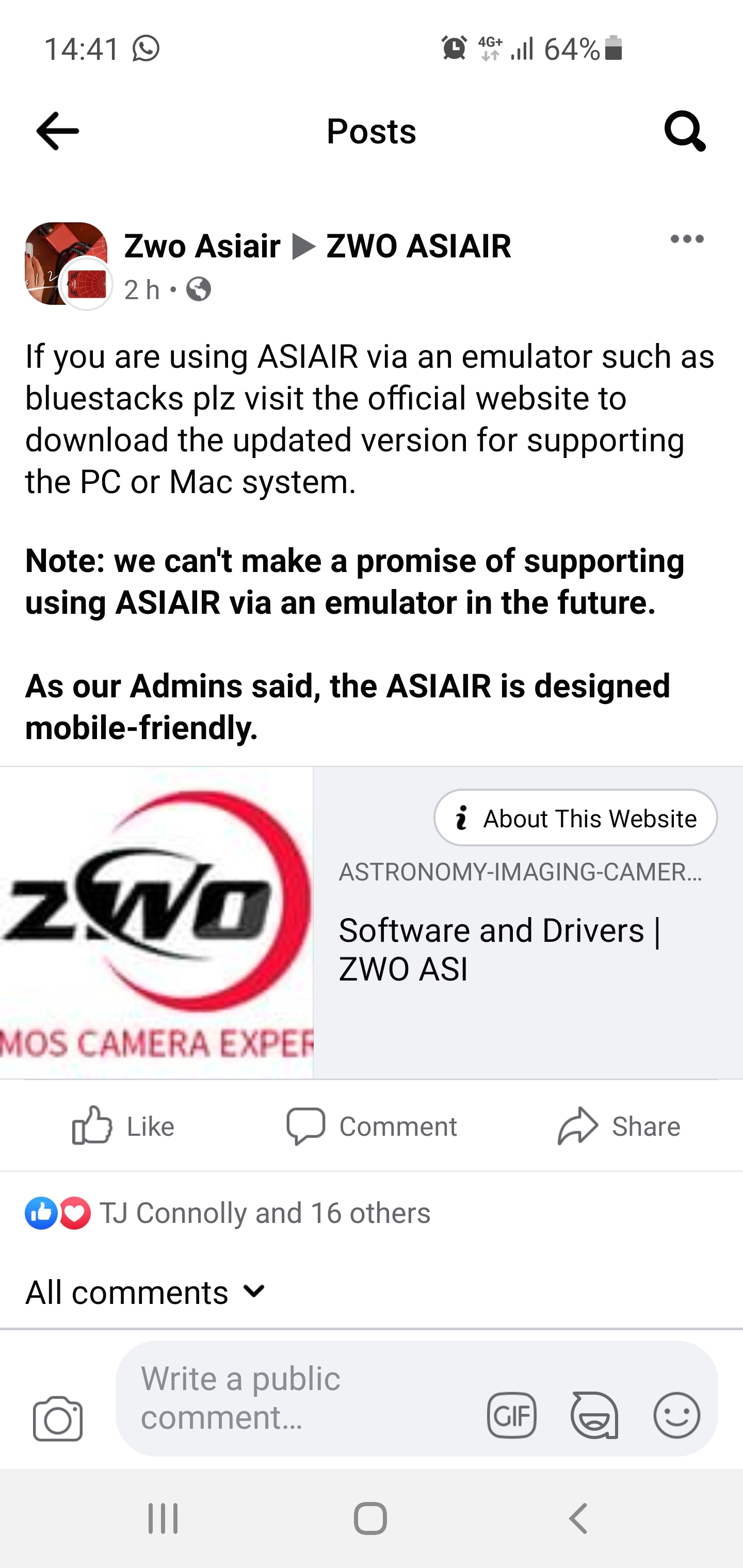

Bonsoir  ! c'est vraiment pas gentille de leur par ZWO tous les émulateurs ne fonctionne plus sur l'asiair depuis la v 1.6.1 j'ai du revenir a la v 1.6.0 beta pour pouvoir utilisé mon asiair avec mon PC c'est vraiment chiant !!
Il y a 9 heures, astro2007 a dit :
Il y a 13 heures, breal a dit :
donc il cloisonne l'asiair
Apparemment des rumeurs sur Win11 qui supporterai Android en Natif, Comme Mac M1 et iOS....
Donc devrait se résoudre mais Win11... fin d'année ou début 2022??

Le 24/06/2021 à 22:52, astro2007 a dit :
La V1.6.2 - 8.11 est désormais dispo...
et bluestack OK.
Sont pas sympa ZWO alors????
