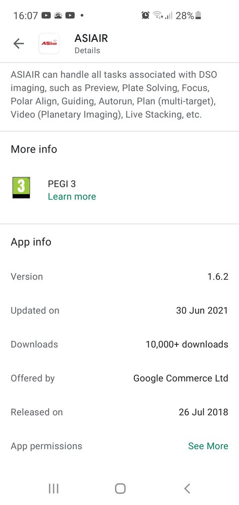

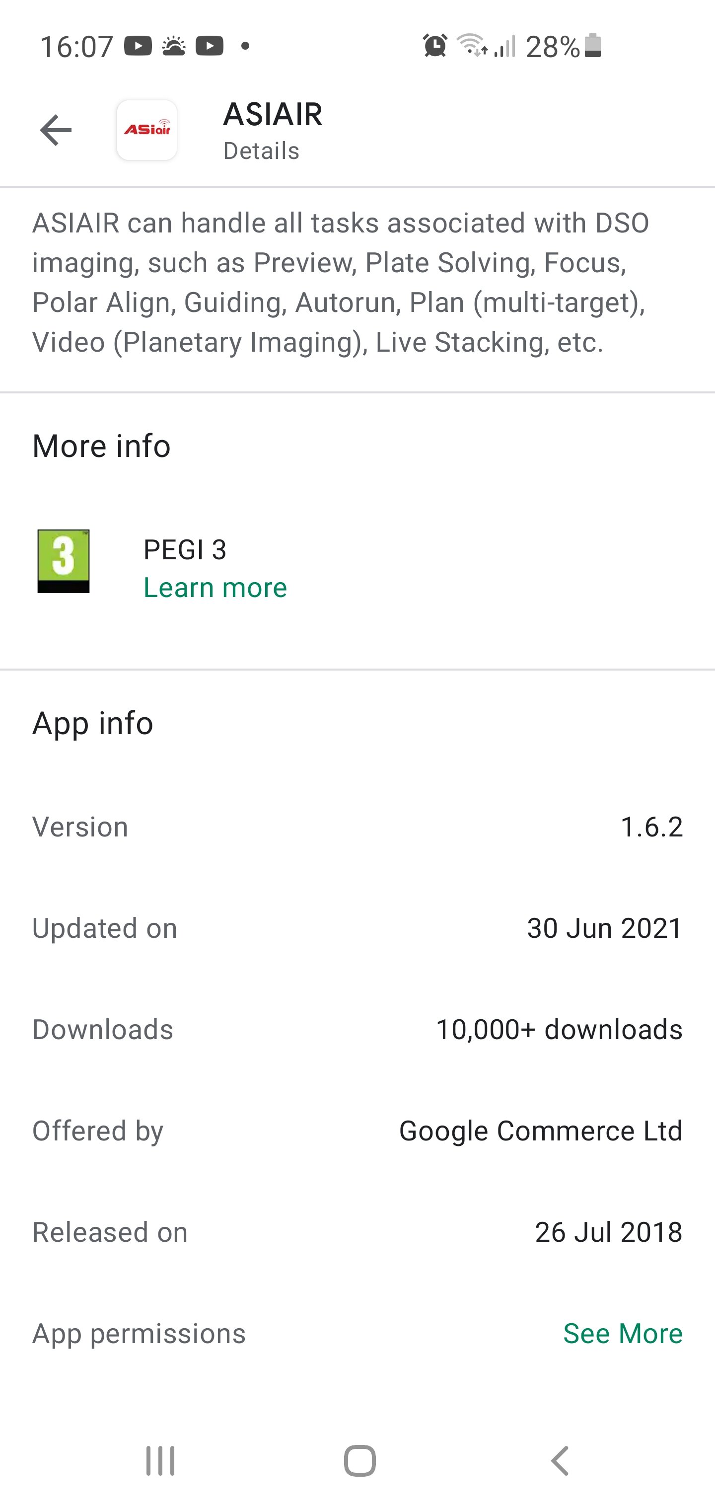

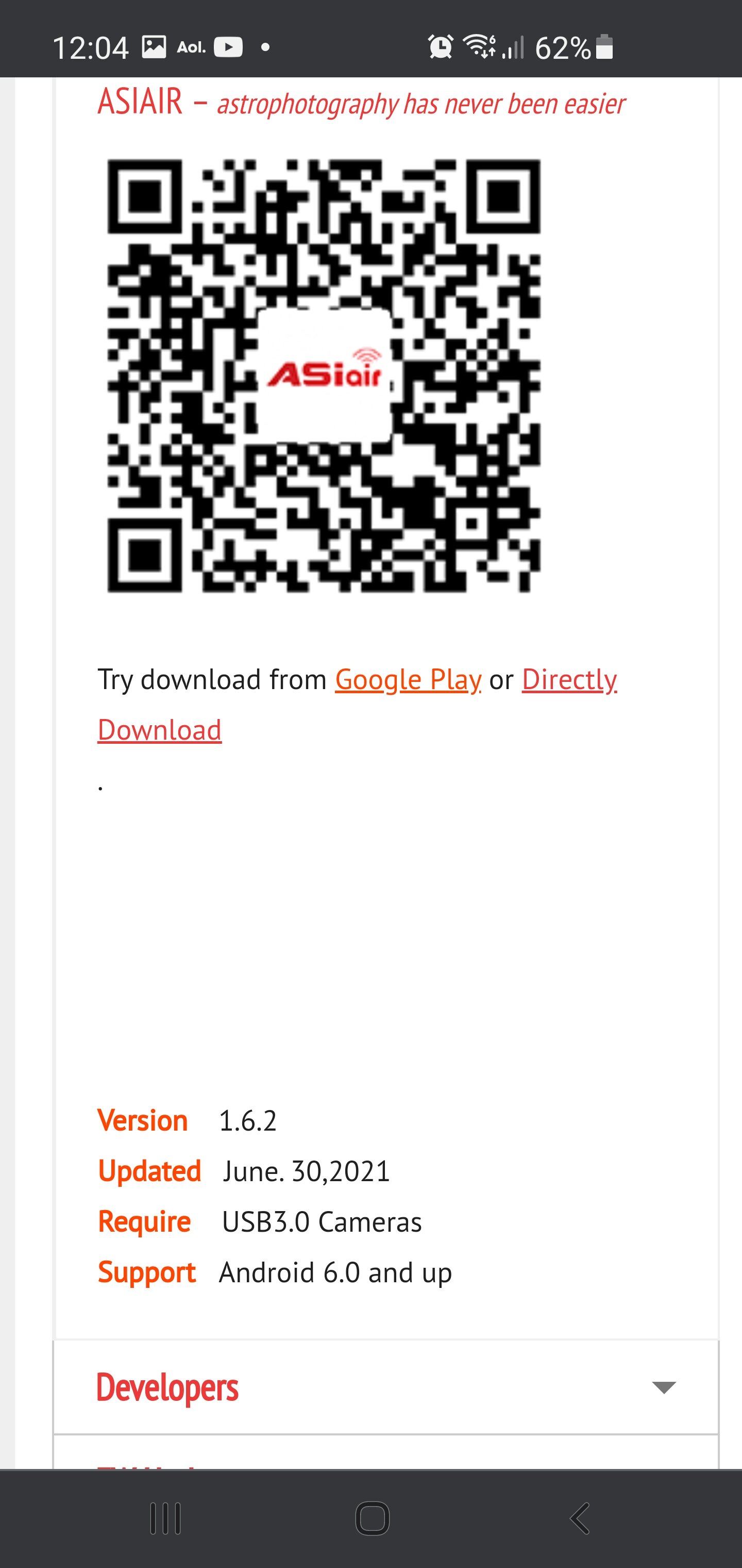

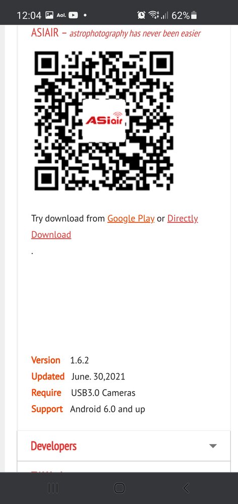

Bonsoir  ! c'est vraiment pas gentille de leur par ZWO tous les émulateurs ne fonctionne plus sur l'asiair depuis la v 1.6.1 j'ai du revenir a la v 1.6.0 beta pour pouvoir utilisé mon asiair avec mon PC c'est vraiment chiant !!
😄👍 mais je ne trouve pas cette V 1.6.2 quelqu'un pourrai me donner le lien SVP !!
Oups !! erreur de ma part désolé je retire se que j'ai dis l'équipe ZWO est la meilleur je le pense vraiment ils sont toujours a l'écoute de leur clients 😃👍
Ahh super merci je croyez que c'étai une version beta cool !!

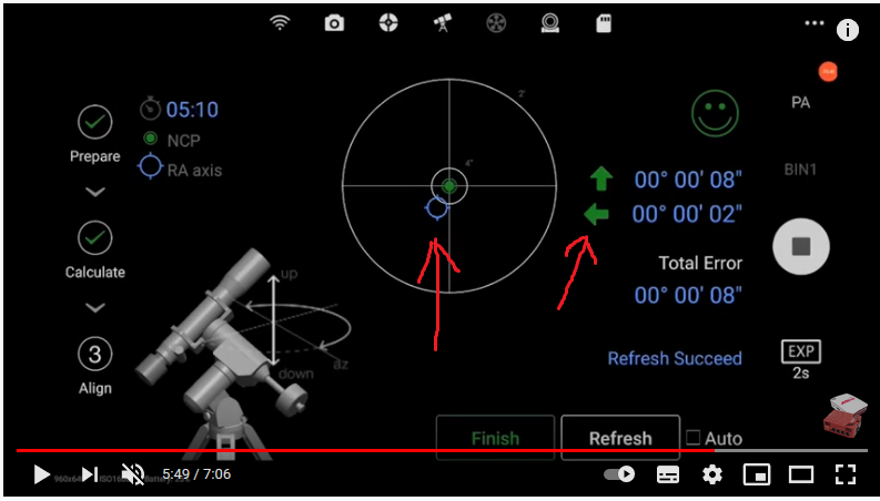

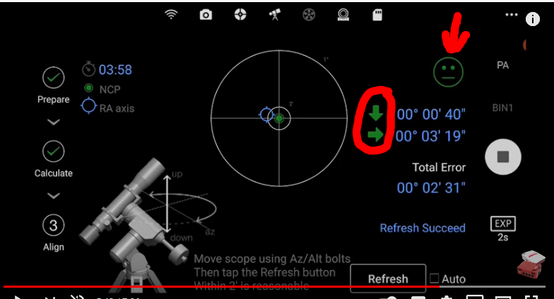

Je trouve qu'à chaque fois que je lance l'alignement polaire je mets un peu trop de temps. Genre je m'approche d'une bonne valeur et puis je vais trop loin et je suis obligé de recommencer.
Hier soir j'ai remarqué que tant que je suis dans la phase d'approche avec 😐, les indications de direction de correction des flêches vertes sont correctes
Par contre lorsque je suis en phase de correction fine avec 🙂 l'indication de la direction de la flèche horizontale (azimut) indique systématiquement vers la gauche, même dans le cas où elle devrait indiquer vers la droite ...
Bon, j'ai fini par y arriver, et même avec une bonne précision, mais c'est bizarre non ? Surtout qu'au début, comme un gros naze, je suivais l'indication de la direction de la flèche, alors, forcément je partais dans le mauvais sens !!
Quelqu'un a remarqué ça aussi ?
Ou bien il faut que j'arrête de boire ?

Aucun soucis de mon côté, la gauche est bien la gauche et la droite est bien la droite, même quand on arrive à quelques secondes d'arc.
Maintenant il faut bien comprendre que quand tu arrives à quelques secondes d'arc, une action d'un 20ème de tour de molette c'est déjà beaucoup.
Il suffit qu'il y ait une aspérité ou un petit trou sur la tige sur laquelle les vis forcent, ou qu'une vis soit un peu tordue pour que tu perdes de suite 10 secondes d'arc.
Sur mon EM400, j'avais un peu le soucis analogue, et en démontant la tige je me suis rendu compte que l'ancien proprio avait dû bien forcer dessus avec les vis car elle était toute marquée.
J'ai donc retourné la tige pour que les vis reposent sur une partie bien lisse, et maintenant c'est beaucoup plus fluide.
Ceci étant, moi j'ai arrêté de me prendre la tête avec les secondes d'arc.
Sachant que le viseur polaire de mes 2 montures Taka (200 et 400) est un des plus précis au monde, sachant qu'il a une précision de 2 minutes d'arcau mieux, j'ai décidé que dès que j'arrive sous la minute d'arc avec l'ASiair, la MES est correcte.
De toutes façons on a l'autoguidage derrière :)

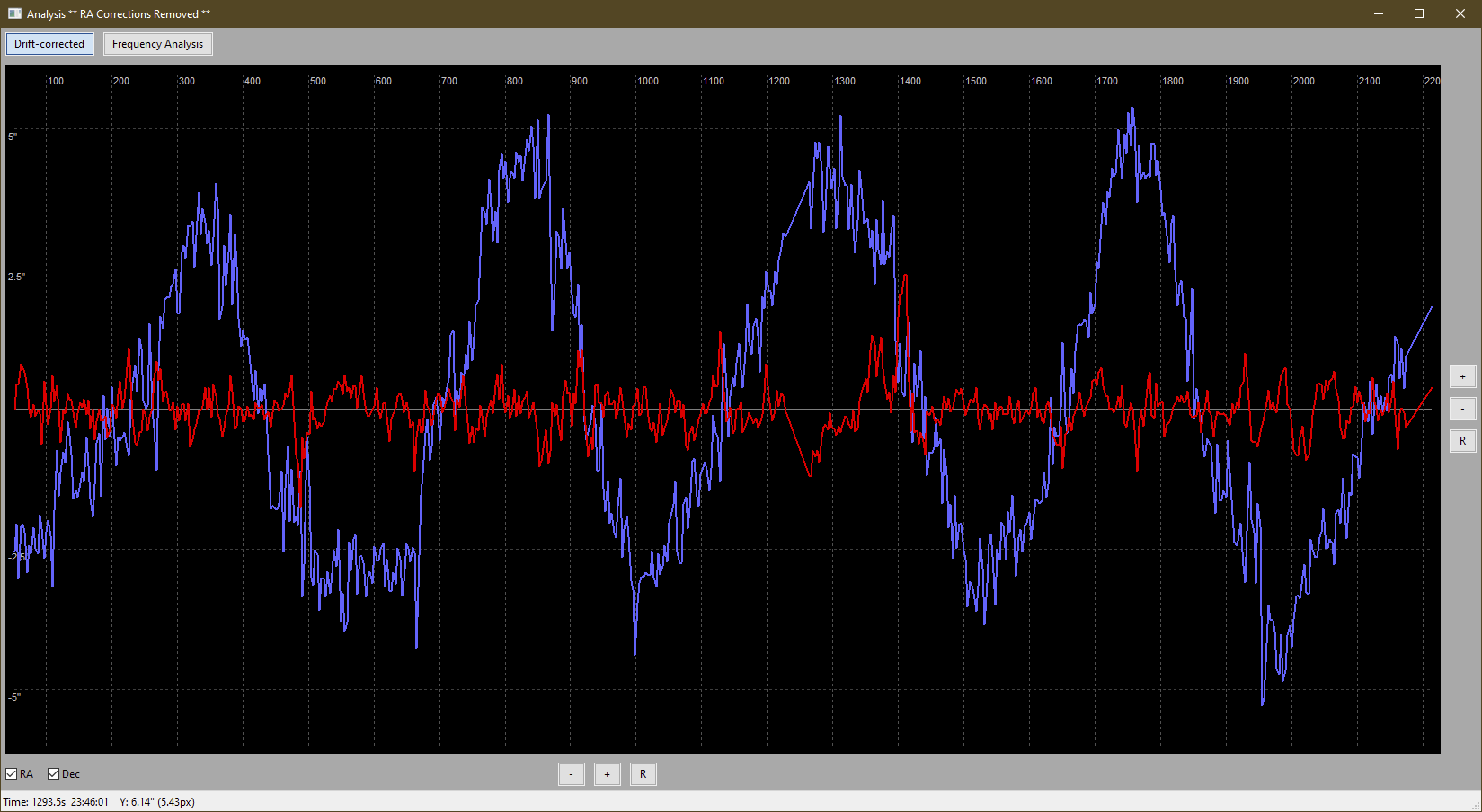

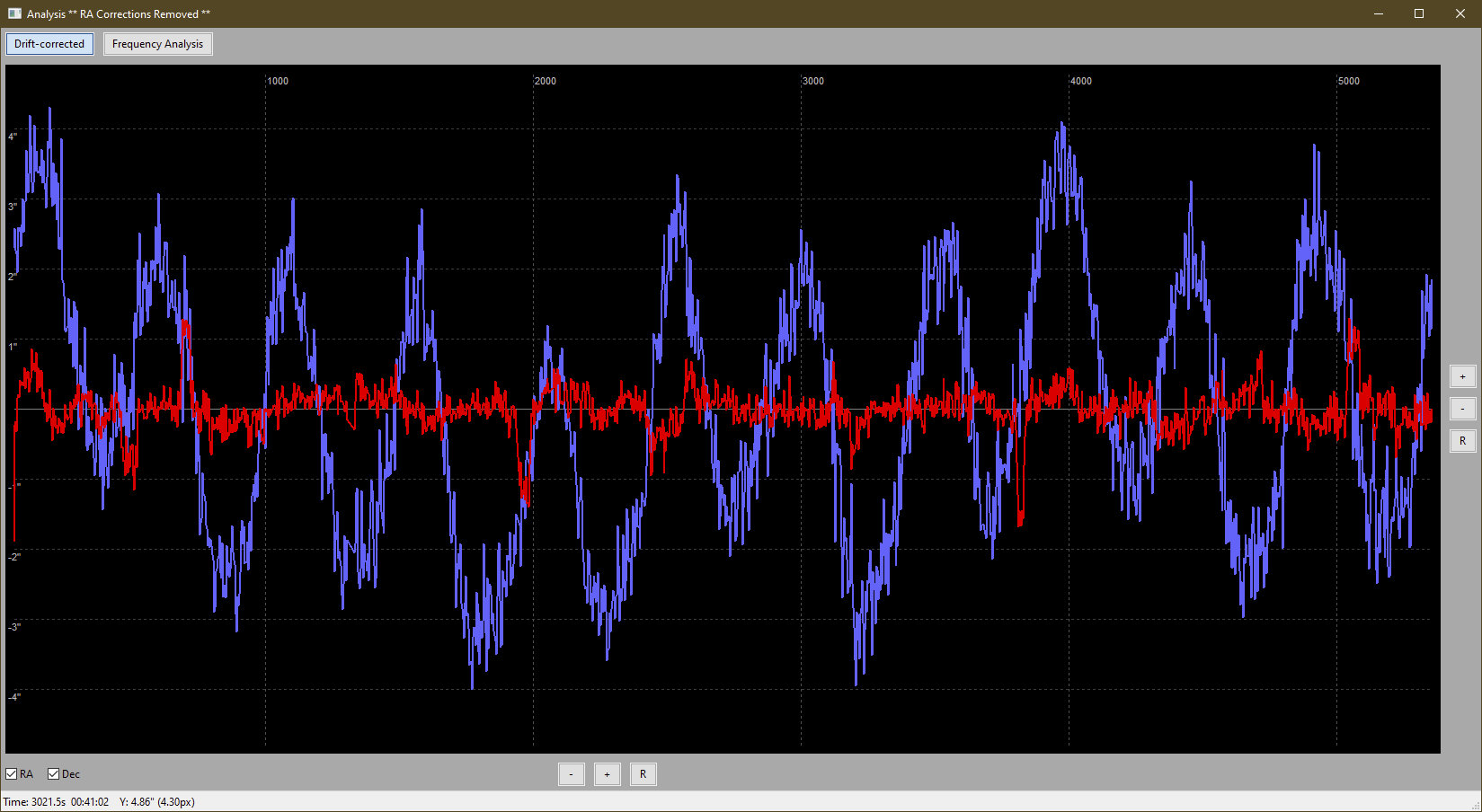

Voilà l'erreur périodique et l'erreur de MES avec un réglage du PA autour de la minute d'arc, sur l'EM400
Et sur l'EM200 :
Oui, tu as raison, je pinaille, ça ne m'a pas empêché de faire une MES tout à fait correcte ...
