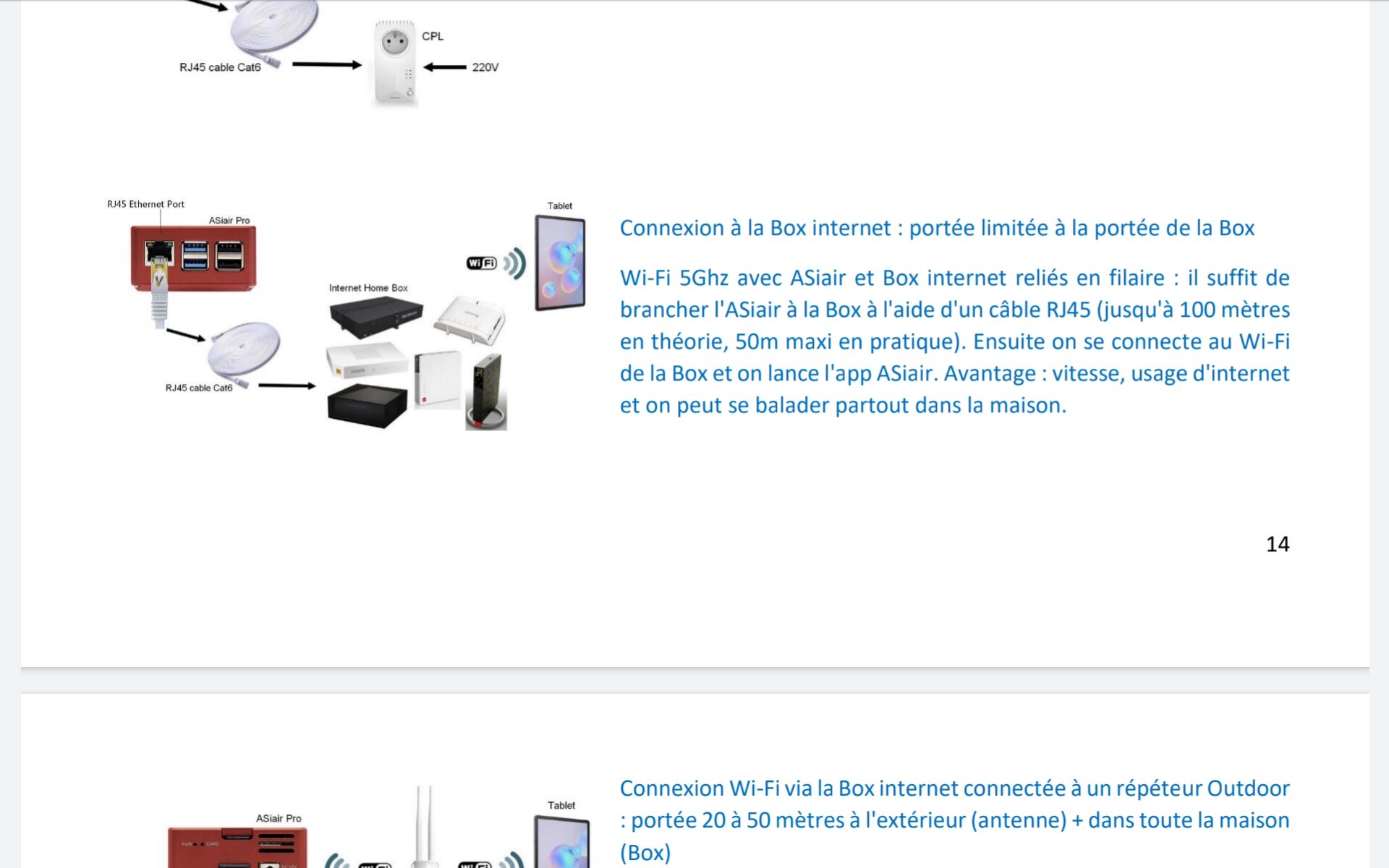

Salut à tous. Il y a pléthore de modèles en extender outdor... quelqu'un a t il un conseil ? (Prise dc intérieure à 10 m de l'endroit d'obsevation, porte ouverte possible ou à 5 m dans une pièce fermée par fenêtre).
Merci.
Il y a 2 heures, Gaiar60 a dit :
Un modèle a antennes externe.
Creta ou Slate de GLiNet.
Ou une longueur de 30m de cable réseau Cat5/6 ... et direct dans box.
Modifié par Sebriviere
Salut Sebrivière. Merci comme j'y connais rien :
Creta (qui n'a pas d'antennes externes) et Slate sont dénommés comme des routers... c'est la même fonction qu'un
Le 26/07/2021 à 11:29, Colmic a dit :
extender Wi-Fi (genre une antenne outdoor)
Dans l'affirmative, ils sont alimentés via l'usb = je peux les brancher à l'asiair ?
Merci, bonne journée.
Il y a 3 heures, Sebriviere a dit :
C’est la solution que j’utilise, et si jamais c’est possible pour toi @Gaiar60, ça fonctionne très bien ! Les extender j’imagine que ça dépend lesquels, j’avais testé le tout premier teste sur ce topic c’est pas fou, comparé à l’a box bien entendu
Salut. Ok, je peux sortir un câble, ça, n'importe quelle quiche peut le faire 😉mais je le branche, j'imagine, entre ma box orange (une antiquité ) et l'asiair ? Et je paramètre comment les 2 ? Merci.
N'importe quel port RJ45 fera l’affaire.
Tu n'as rien à faire coté paramétrage, la box va donner une adresse à ton asiair. Ensuite tu lances l'application de ZWO et tu fais un scan de ton réseau et tu trouveras ton asiair.

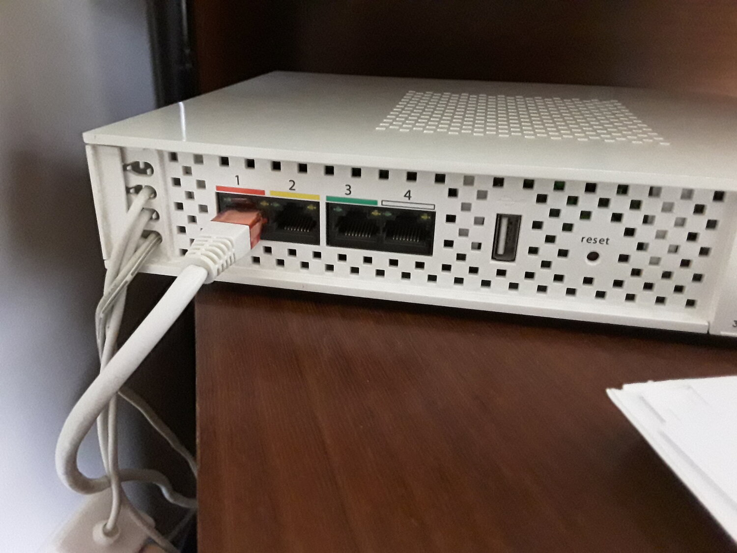

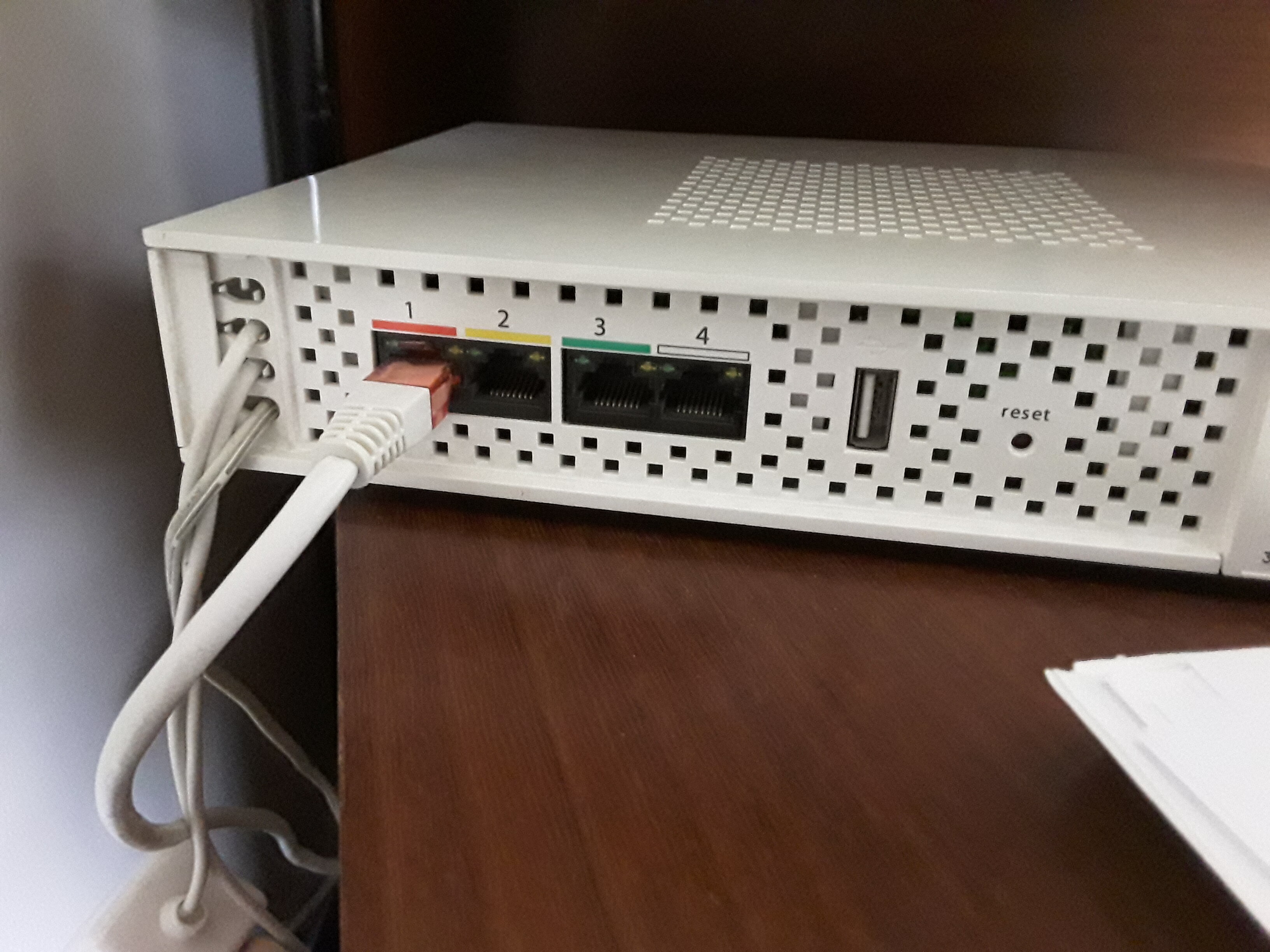

Bon, ok, câblé la box et l'asiair.
