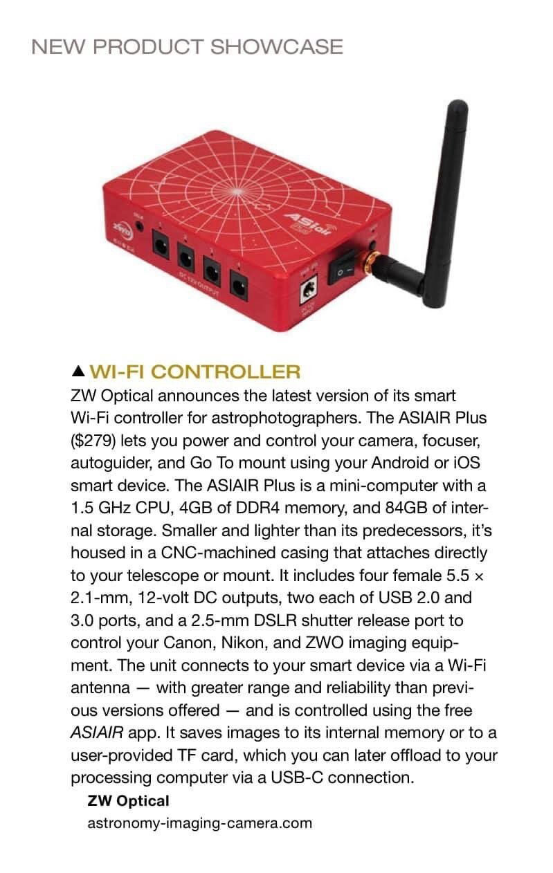

Hello ! Quelqu’un sait si c’est une fake news ? Si non, on pourrait voir arriver cet « Asiair Plus » d’ici quand selon vous ? Bizarre quand même : boîtier plus fin et plus d’ouïes d’aération ?
Modifié par Stfcap78
L'ASIair Pro est en solde sur le site ZWO... est-ce qu'il liquide les stocks avant l'arrivée de cette nouvelle version ?
En tout cas ZWO met régulièrement à jour ses produits et l'un des derniers défauts de l'ASIair était sa faible porté en wifi. Beaucoup d'Astrams ont bidouillé leur boitier pour y installer une antenne externe.
De même certaines caméras sont en solde sur le site ZWO, est-ce que cela préfigure de nouvelles versions ? avec de nouveaux capteurs ?

Le 06/08/2021 à 01:09, Stfcap78 a dit :
fake news
No comment... mais surveillez le site ZWO vers le 13 août.
Sky & Telescope.... rien de bon.....
" Thanks for your support! We are sorry for telling you that the news is an unofficial announcement, and there's some misinformation in it. You can subscribe to our newsletter to stay informed. "
Newsletter: https://astronomy-imaging-camera.com/blog/news

Pour ceux qui ne l'on pas vu passer:
May be an image of text that says "ASIAIR Plus IS COMING DUAL-BAND ANTENNA WITH STRONGER WiFi CONNECTION ASiair Plus zWO ฟO"
