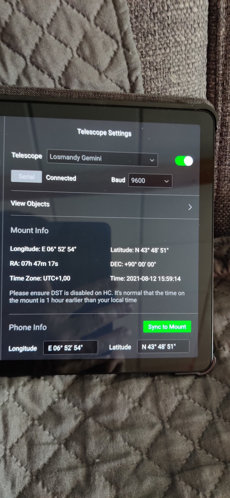

Bonjour à tous je viens de recevoir mon asiair pro brancher via EQmod sur ma monture Losmandy gemini 1 l'asiair a bien reconnu la monture mais j'ai le message ( voir capture d'écran ci-joint ) en résumé ( Please ensure DST is disabled on HC it's normal that the time on the mount is 1 hour earlier than your local time )
en gros je suis en heure d'hivers au lieu de l'été UTC +1 au lieu de UTC + 2
si quelqu'un a la solution car pas trouvé le fameux DST ? je sais meme pas ce que c'est ( heure d'été peut etre mais ou le désactivé je n'est pas trouvé ça sur la doc de ma monture meme en anglais ? merci à tous je pense ne pas ètre le seul a avoir ce BUG.
je ne sais pas si le sujet a déja été abordé au cas ou pouvez vous m'indiquer le lien ? encore merci
Il y a 1 heure, raymond-Behem a dit :
Pas de bug, effectivement l'ASIAIR doit être en heure sans DST, donc pour nous UTC +1.
Après ton smartphone/tablette lui peu rester en UTC+2, cela affichera AMF, durée Autorun/Plan ou objet avec les bonnes estimations de temps...
Pas de Sync to Mount a faire.
Au niveau de ta monture, il n'y a pas de réglages du site ou tu spécifies l'heure et son format?
Peu d'importance normalement avec protocole EQMod.
Une fois PA fait, ou premier GoTo avec Plate-solve, tout le monde sait où il est.
Rappel, tu as deux manuels en français en page 1
Modifié par Sebriviere

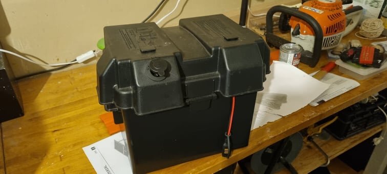

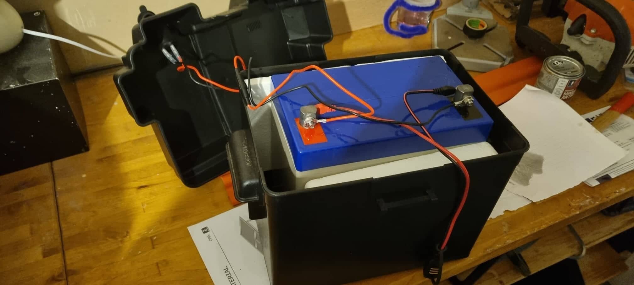

Salut @toyof,
Il y a 4 heures, toyof a dit :
Du coup, j'alimente avec ma batterie l'asiair et l'az-eq6 séparément.
Pourrais-tu me montrer tes branchements sur ta batterie? as-tu posé 2 prises allume-cigare en série? en parallèle?
Je n'ai monté qu'une prise sur ma batterie+ câble de recharge:
236971599_527516818481321_256401101248831351_n.jpg.3bf98641d9283e6548a524936dda02f0.jpg
236544771_520941725641085_4947067345903269552_n.thumb.jpg.6083da08d65b37f685f0d76e99fea31b.jpg
