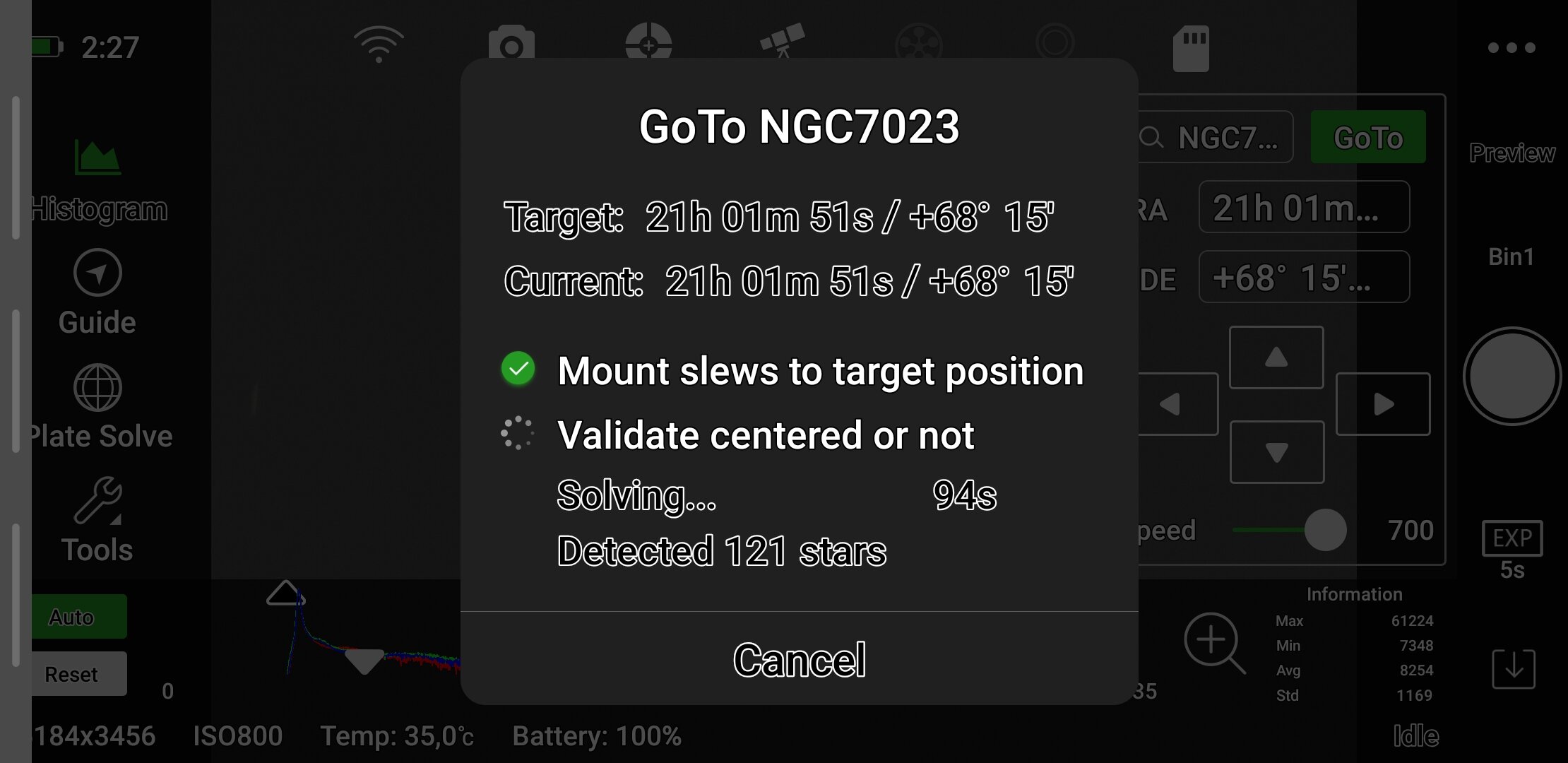

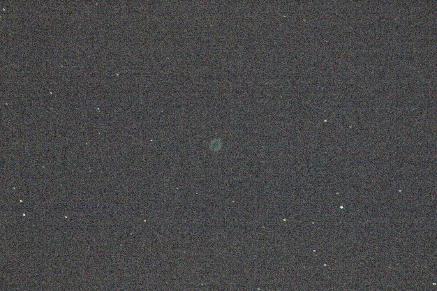

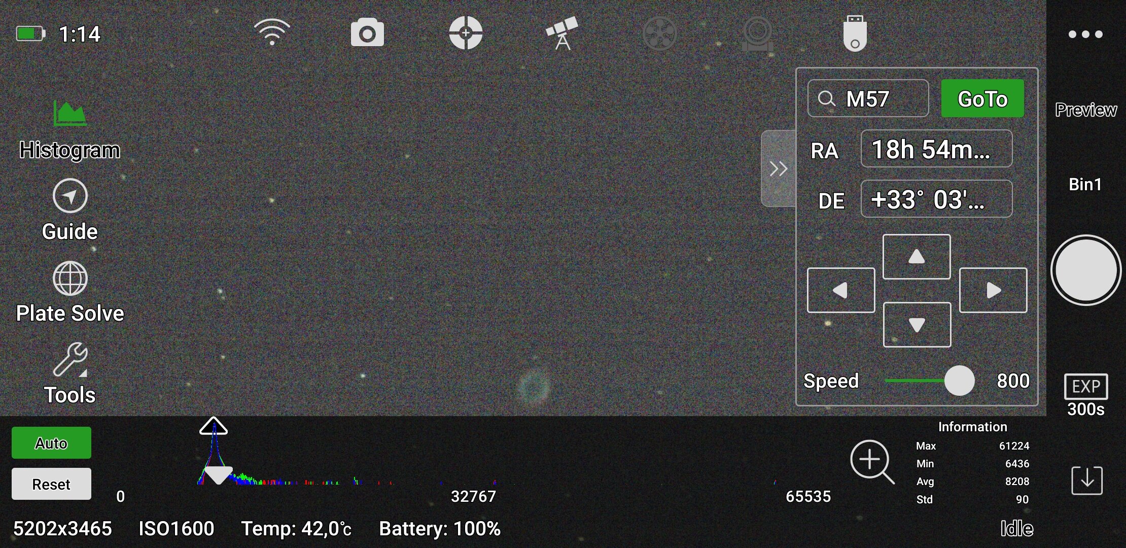

Je décide la nébuleuse de l'Iris, ( au départ je voulais l'éléphant, d'où le 6.3) je goto, pas de pb... et là, au moment de la vérification du centrage, et ce malgré + de 117 étoiles trouvées, le plate solve (c'est bien ce qui se passe à cette étape?) plante... 3 essais, rien à faire !

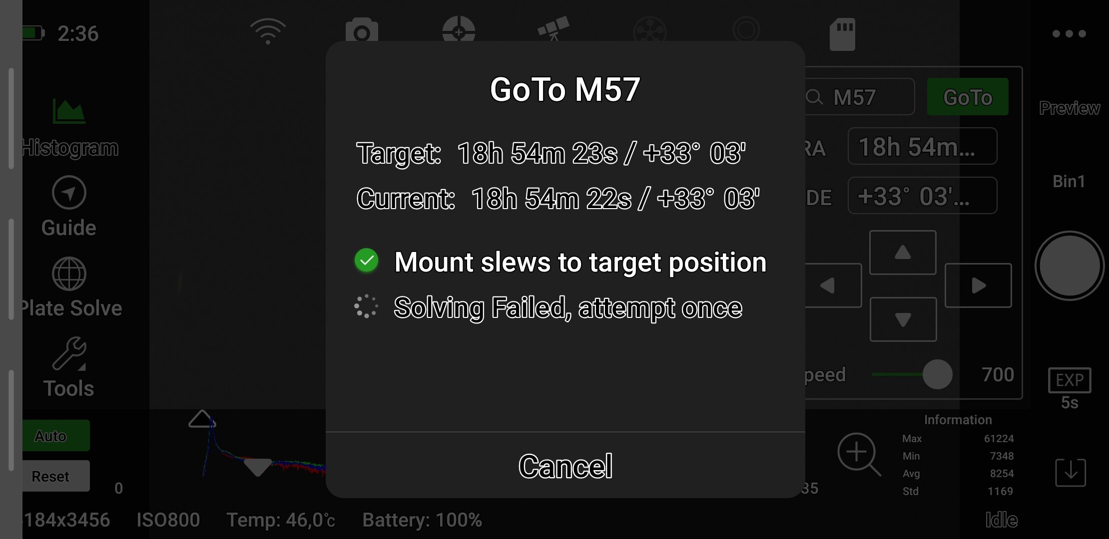

Je tente M57, je l'ai déjà eu, alors d'la rigolade... tu parles
Dans le doute, je reMAP, mais rien n'y fait

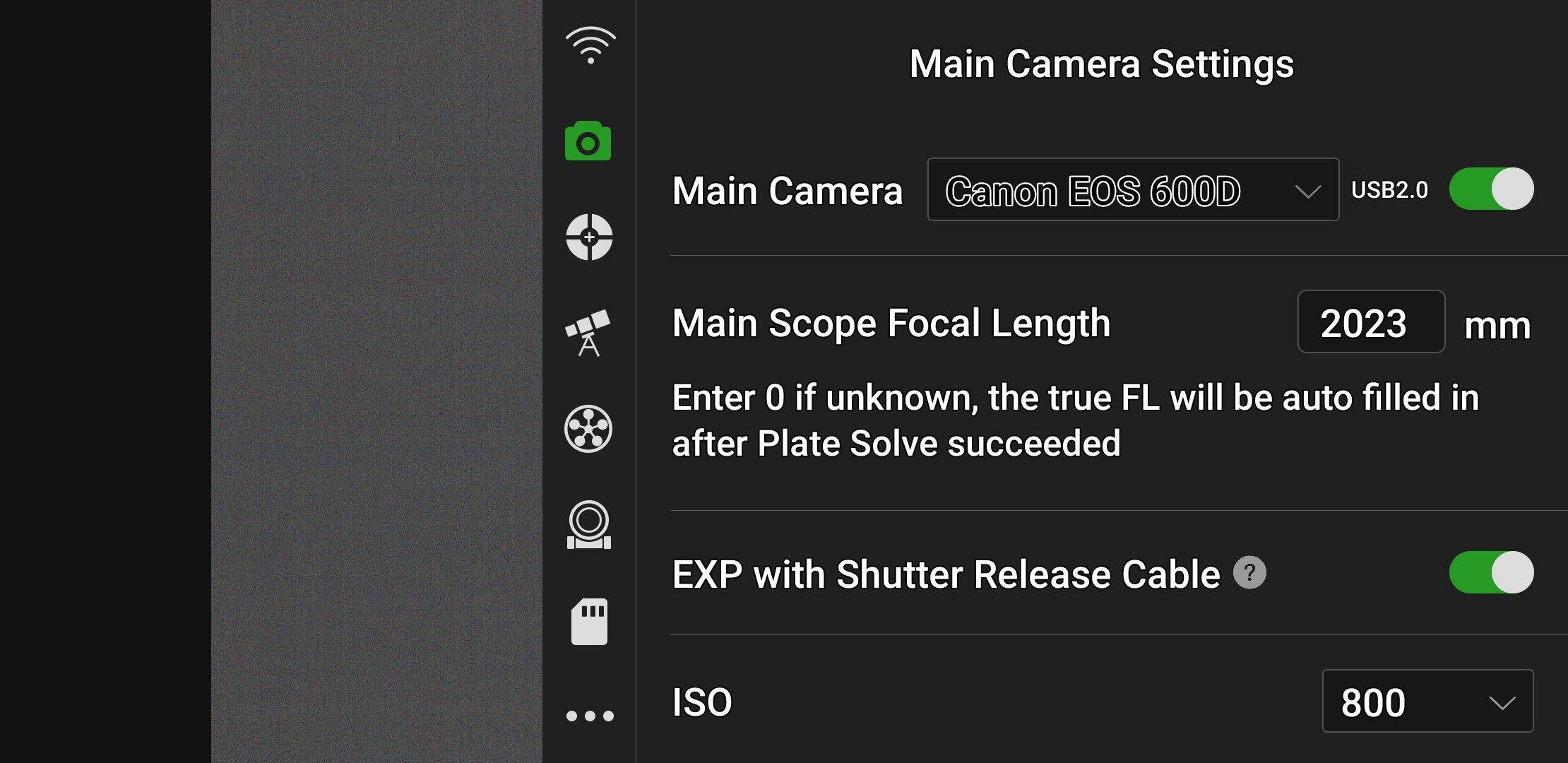

Ci joint mes réglages
Changé 2203 pour 2023

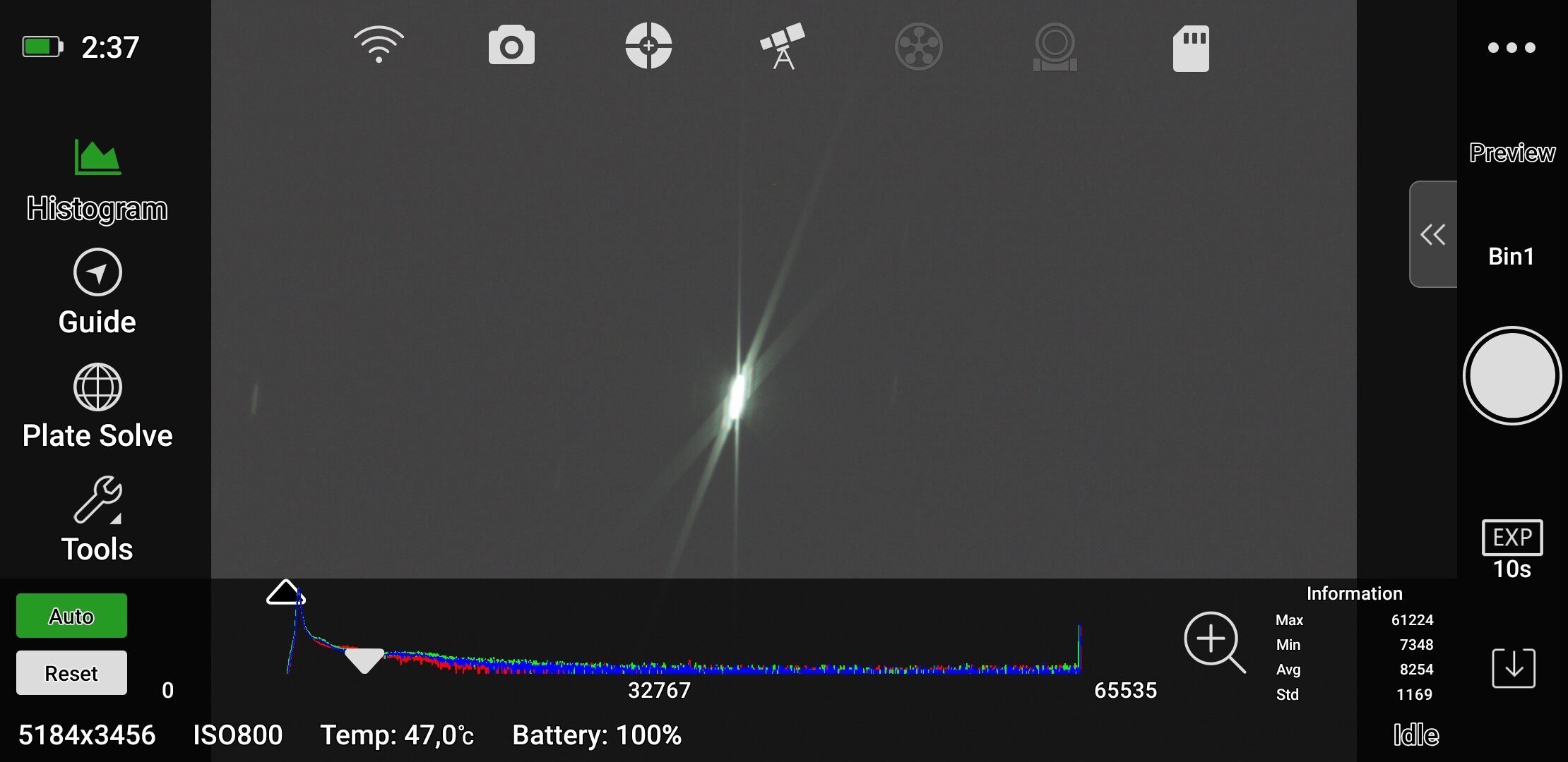

Alors, après qques clichés, j'envoie vers M92, je preview et ok...
Mais une autre embûche m'attend : le suivi, qui se met en route et plante...
Pourquoi que comment qu'est ce que se faisse ?
Me semble que j'ai qd même un gros pb de solving... no ?
Il était 3h30, c'était trempé, la mer respire; j'ai fait 10 lights, pas de dof, et j'ai remballé mon chariot.

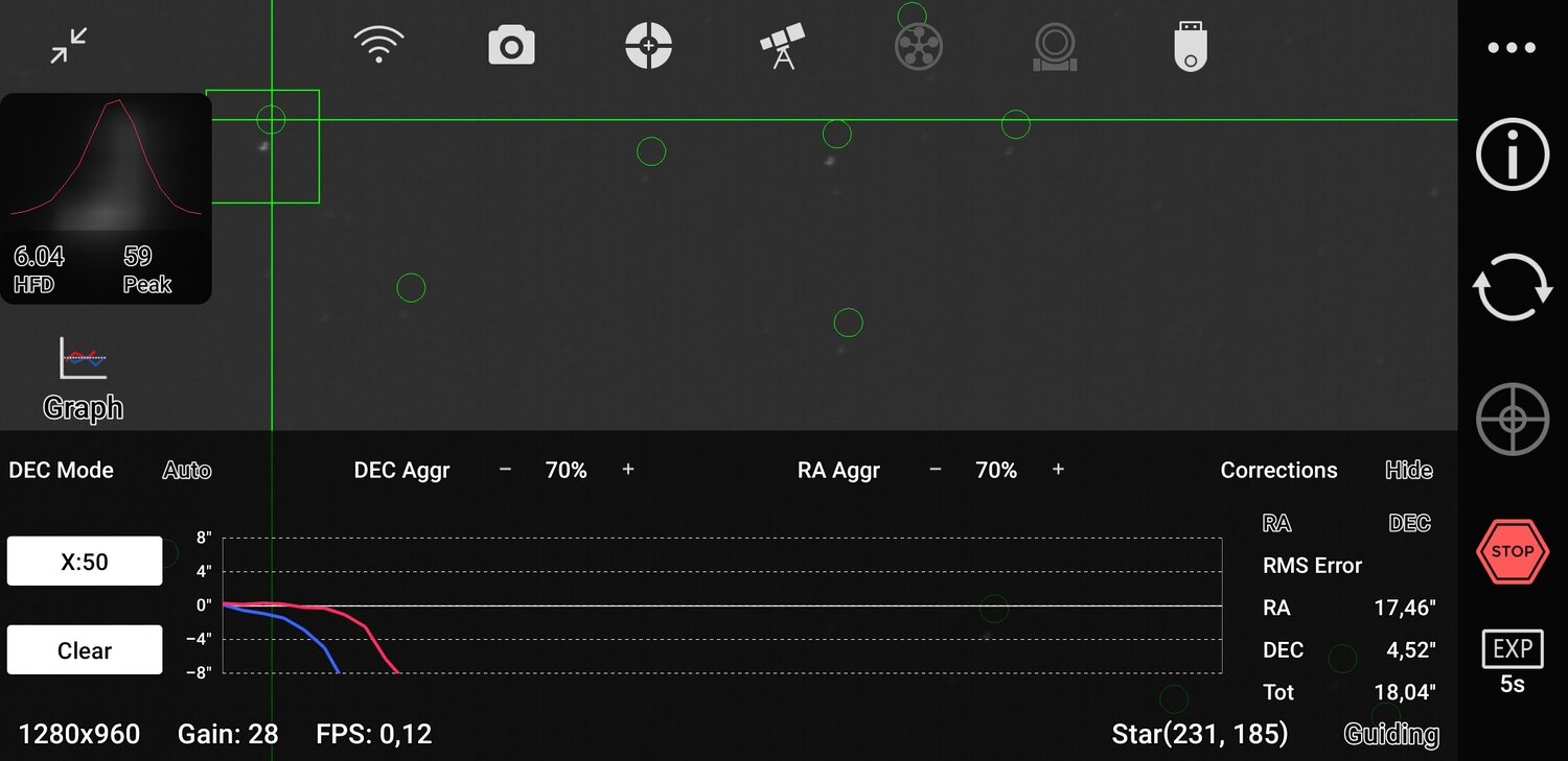

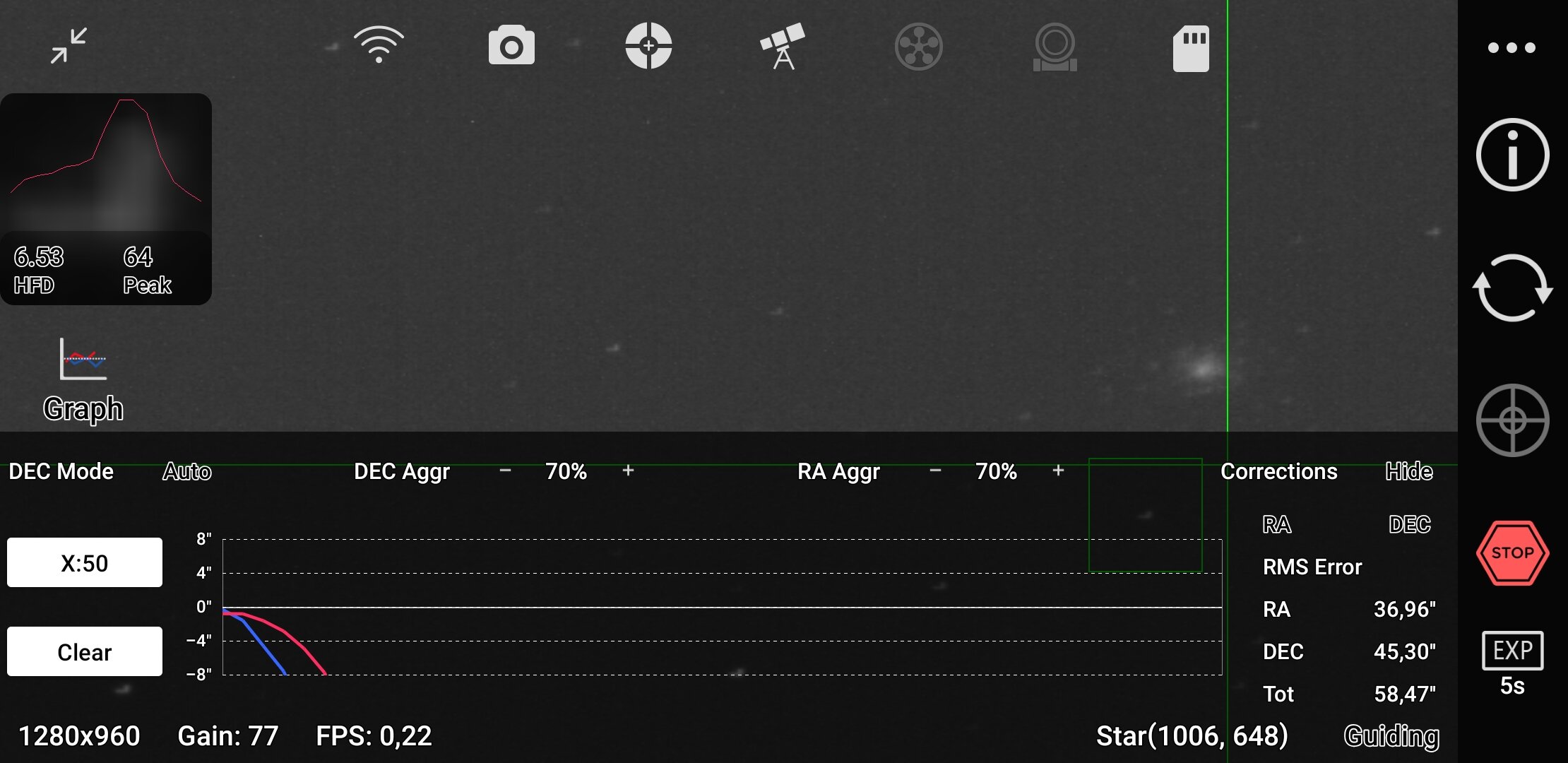

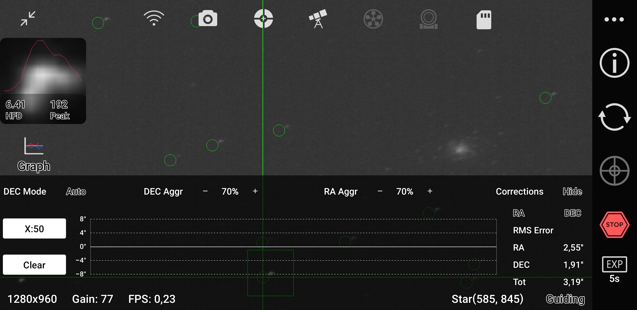

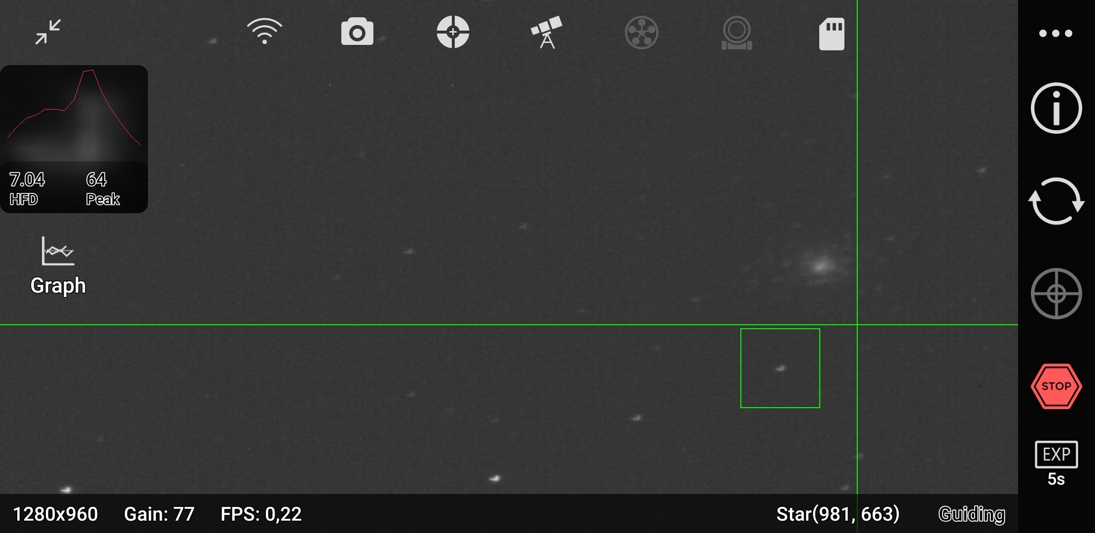

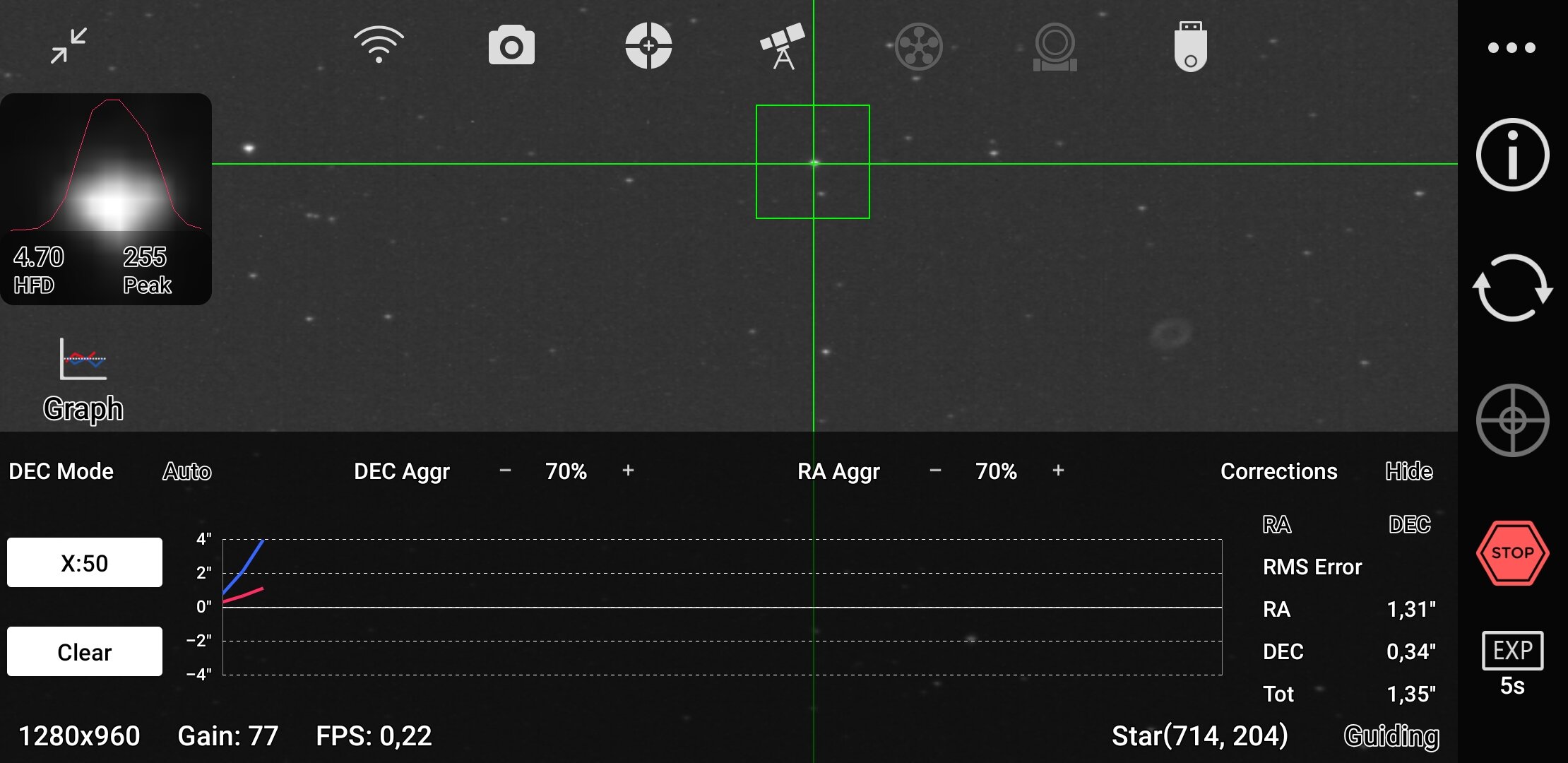

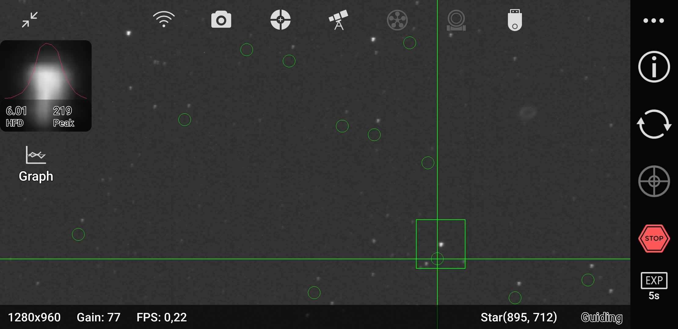

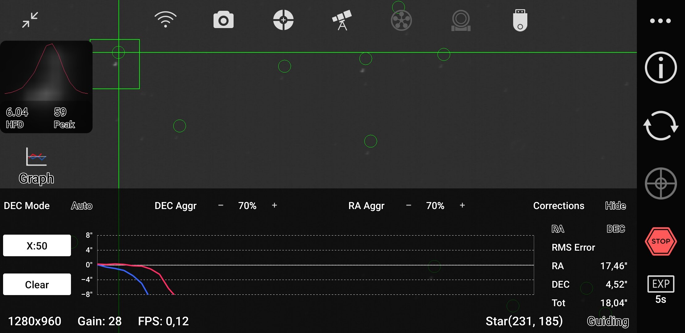

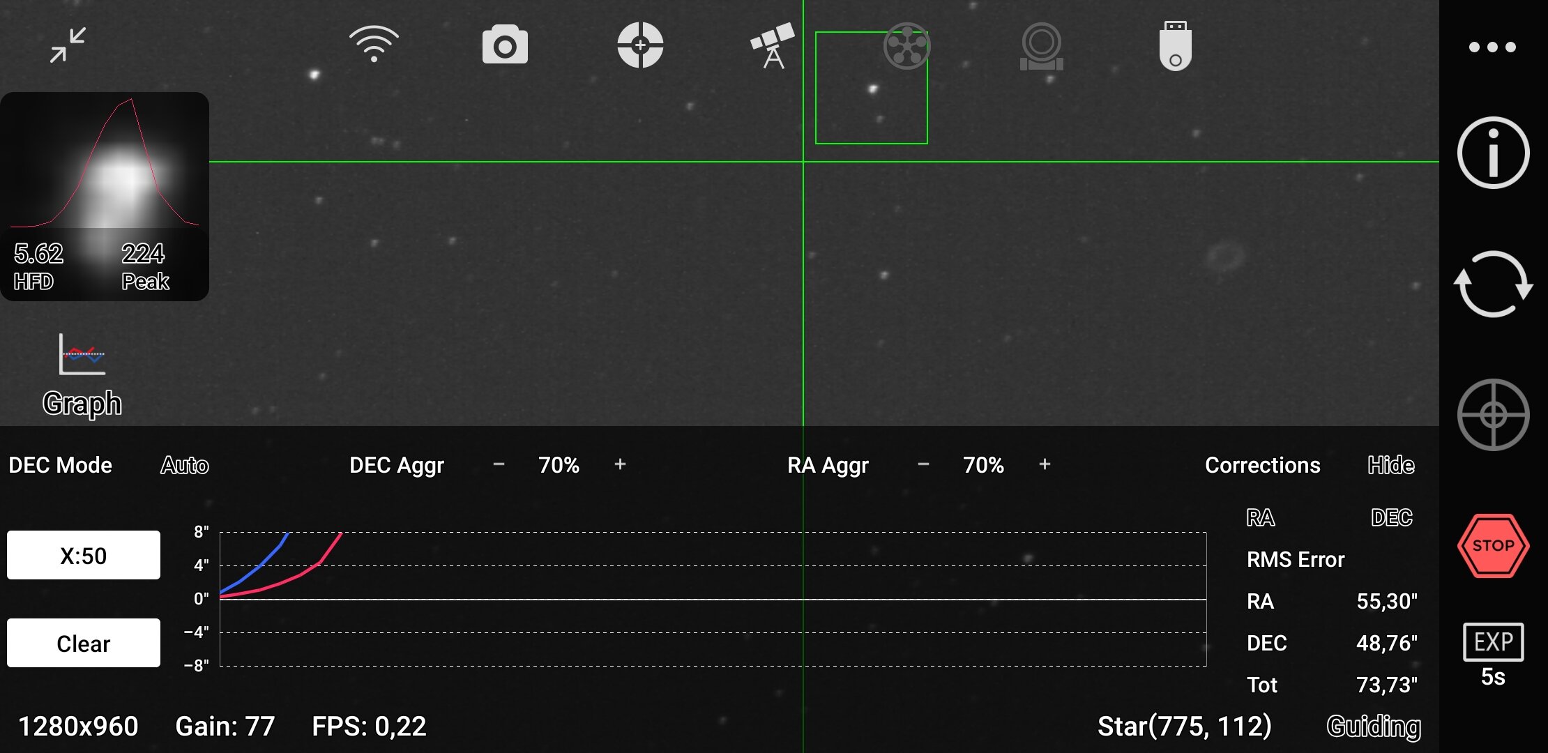

Bon, visant M57, le plate solve l'a fait. Mais le guidage macache oualou. Photos :
Ca dérivait sérieux...
Merci pour l'aide.
@Gaiar60 j’ai déjà eu ce genre de soucis avec ma G11… cela venait du fait que la monture était resté en vitesse de suivi lunaire après observation de la lune en visuel, du moins je suppose. Seule méthode efficace chez moi : éteindre l’ASIair, éteindre la monture et la rallumer avec la raquette de commande du système Gemini, procéder aux pointages de quelques étoiles ou objets du ciel profond pour vérifier le Goto. Ensuite Parking de la monture et rallumage de l’ASIair.
En complément du message de Titophe, as tu bien refait la calibration ? Des fois c’est tout bête... Ça m’est arrivé il y a quelques mois
Salut messi... bon ça va, je l'ai déjà faite...

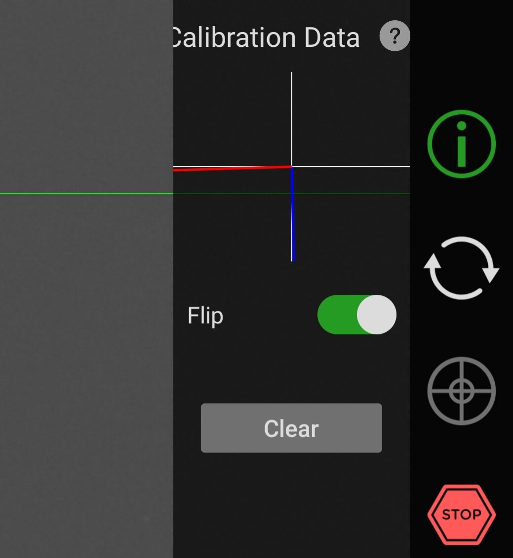

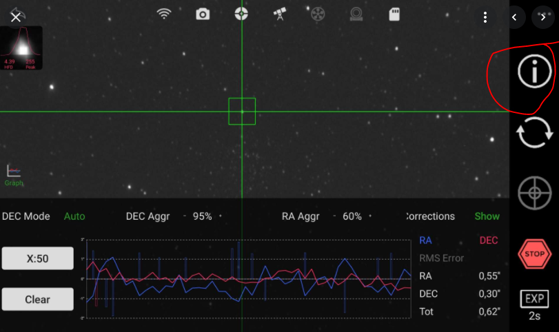

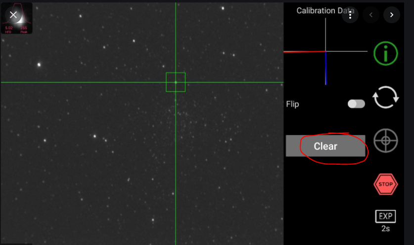

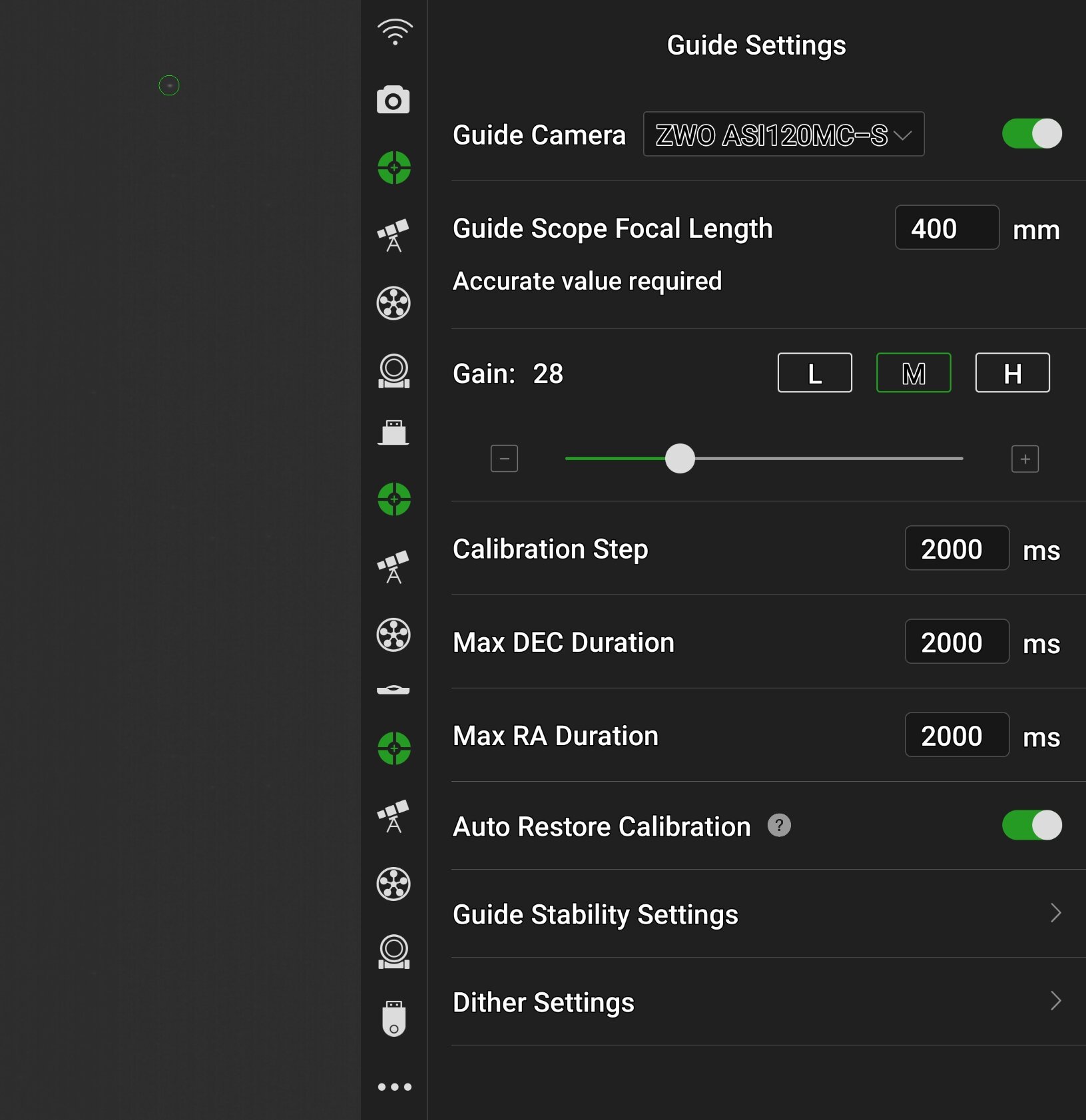

Pour le guidage , l'asiair fait un calibration la 1ere fois. Quand tu le réutilise, il ne la refait pas mais prend les précédentes informations.
Personnellement, je refait la calibration à chaque nuit.
Il faut aller dans guidage puis cliquer sur le "I" ensuite tu fait "clear" et tu relances le guidage
Le bouton clear

Je dirais même, à refaire également après un retournement au méridien, une rotation du tube ou de la caméra, bref tout ce qui va faire tourner le champ pour une raison ou une autre.
il y a une heure, Colmic a dit :
IM... PE... RA... TIF !!!
L’AAP sait-elle alors refaire toute seule la calibration après un retournement au méridien (disons en mode Plan…). J’ai l’impression que oui (la seule fois où j’ai laissé tourner, elle a même carrément recalibré à chaque cible sans que je ne lui demande rien)
il y a 1 minute, clouzot a dit :
Normalement oui puisqu'il n'y a pas a priori de rotation de champ.
Mais si l'orthogonalité de la monture n'est pas bonne, il y a un risque.
Enfin chez moi aucun soucis avec le retournement, il reprend parfaitement le guidage.

D'après ce que j'ai constaté, l'Asiair ne refait pas de calibration après un retournement au méridien mais inverse automatiquement les axes afin de pouvoir continuer à guider (je ne sais pas ce qui se passe en revanche pour un changement d'objet). A noter que si on fait un retournement au méridien "à la main" (c'est à dire en faisant un goto sur l'objet après qu'il ait changé de méridien) cette inversion des axes ne se fait pas automatiquement et il faut alors aller cocher "Flip" dans l'onglet information de l'écran de guidage afin de pouvoir continuer à guider (ou bien sûre refaire une calibration).

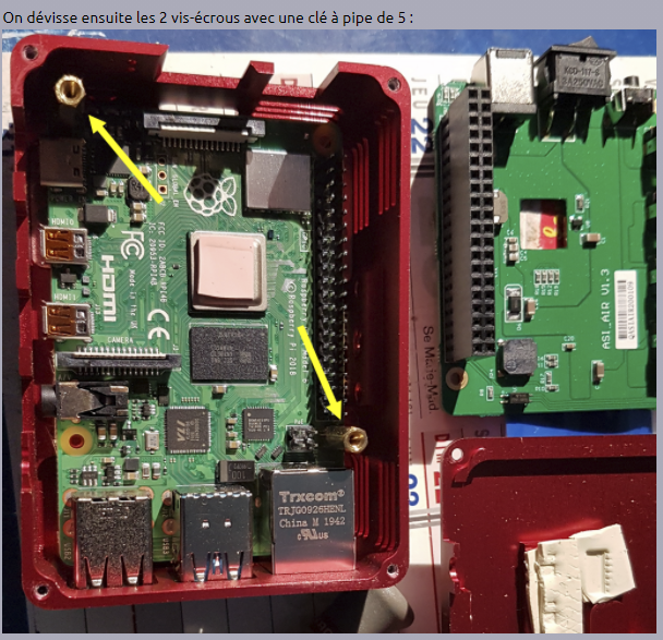

Bonsoir à tous,
Heureux possesseur d'un Asiair depuis juin et il fonctionne à merveille.
J'ai eu un seul soucis par rapport à la wifi qui se coupe puis revient. J'ai donc décidé de suivre le tuto de Colmic par rapport à la modification de l'Asiair afin de mettre une antenne wifi externe.
J'ai trouvé une différence majeure par rapport à la version de l'Asiair de Colmic. Tout d'abord, il n'y a plus d'écrous à enlever avec une clé à pipe mais des vis. Le gros problème de ces vis, c'est qu'elles sont de mauvaises qualité et foirent très facilement.
[Image ci-dessous : Ecrous de l'Asiair de Colmic]
J'ai du donc laisser la Raspberry vissée et percer avec un foret de 6.5mm tout en priant que ça ne parte pas en vrille. Je ne sais pas si d'autres Asiair ont la même chose que moi au niveau du vissage de la Raspberry. Ce n'est juste que mon retour d'expérience ;) .
Bonne soirée à tous !

C'est possible çà ?  Si oui comment on la déclanche ?
En preview, tu touches prolongé le point que tu veux en nouveau centre de ton image, un bouton apparaît "GoHere"

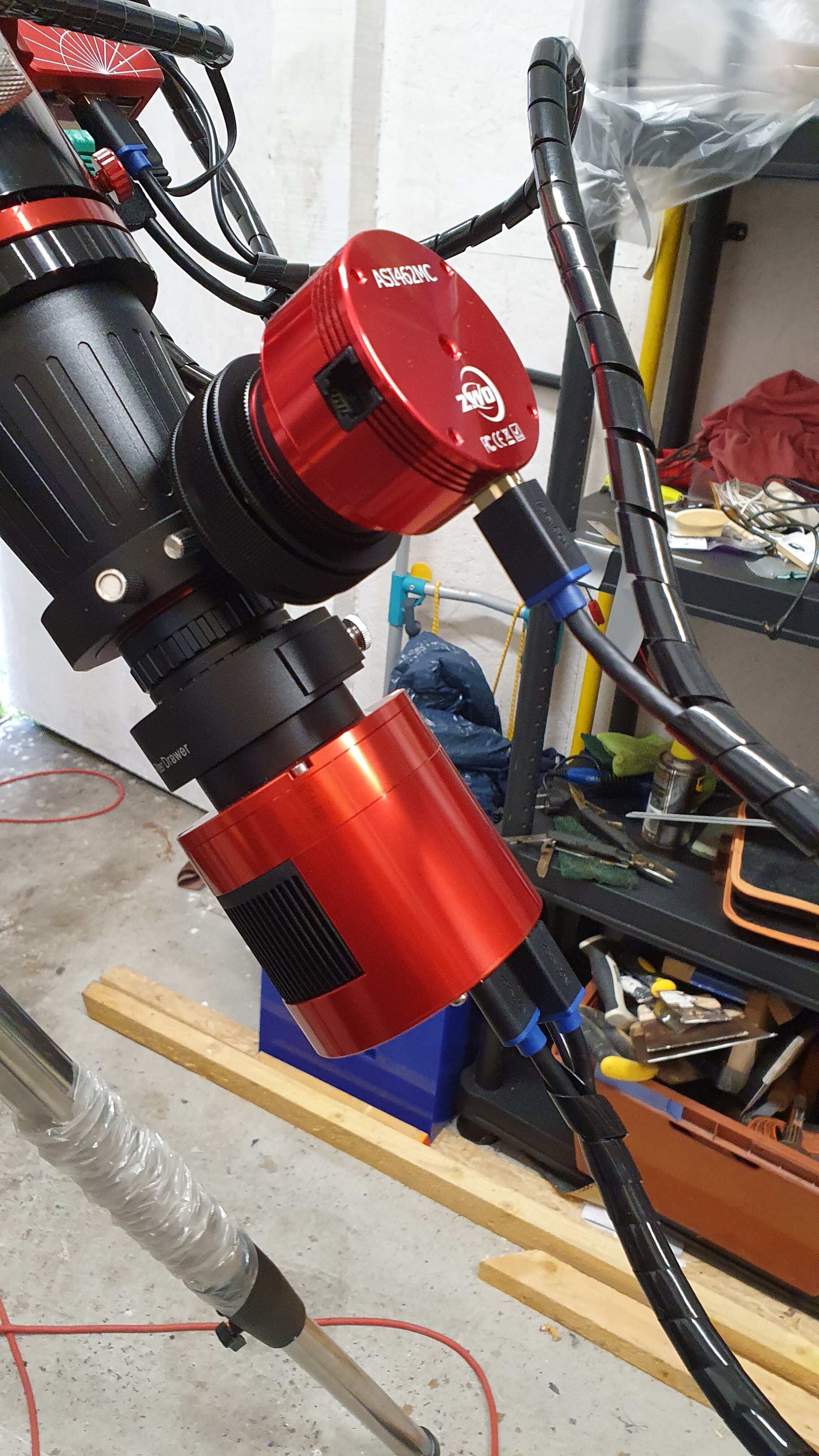

Il suffit que l'orientation soit selon Diviseur optique ou scope, dans les mêmes axes que le scope...
Mon Diviseur est soit en position 12h/3h/6h ou 9h, et l'écriture sur ma 462MC perpendiculaire axe optique du scope... du coup, les West/Est et North/South suivent axes montures.
Ça donne comme ci-dessous (flip activé car le Plus vient de faire l'AMF)
